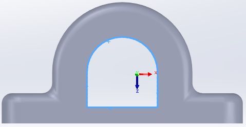

Viking27 Posté(e) Juillet 10, 2023 Partager Posté(e) Juillet 10, 2023 Bonsoir. A partir dune pièce 3D existante, sur une esquisse, comment convertir en ligne de construction des lignes existantes (fonction très simple sur Solidworks) Sur Solidworks, je clic sur l'icone convertir, et c'est fait... Je veux que mes lignes sélectionnées se transforment en lignes d'esquisse. Merci Lien vers le commentaire Partager sur d’autres sites More sharing options...

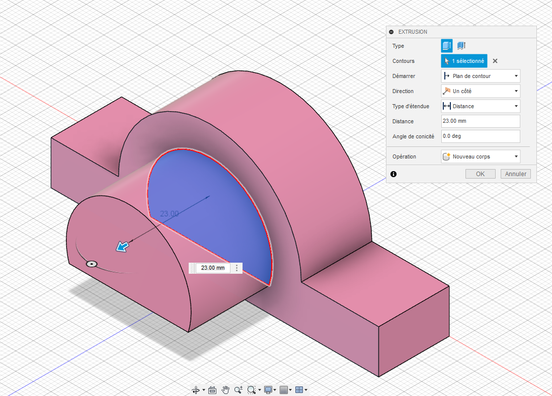

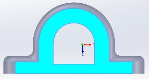

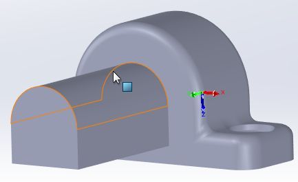

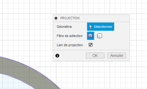

Viking27 Posté(e) Juillet 11, 2023 Auteur Partager Posté(e) Juillet 11, 2023 (modifié) Je pense que nous nous sommes mal compris... Je veux que les lignes, rayons sélectionnés sur la pièce 3D se transforment en lignes "comme si je les traçais à nouveau", convertir ces lignes surlignées en lignes réelles. Cela permet de faire une esquisse parfaitement identique à la pièce 3D existante très rapidement. SOLIDWORKS: 1) je choisis la face pour l'esquisse. 2) je sélectionne les lignes qui m'intéressent. 3) je peux faire, par exemple, mon extrusion. 4) Terminé... je peux fire cela sur autant de lignes, courbes, splines, etc... que je le désire et ainsi copier en quelques secondes les formes les plus complexes... je n'ai rien trouvé sur Fusion qui permet ça. Modifié (le) Juillet 11, 2023 par Viking27 Lien vers le commentaire Partager sur d’autres sites More sharing options...
jcjames_13009 Posté(e) Juillet 11, 2023 Partager Posté(e) Juillet 11, 2023 (modifié) Salut Peut être en utilisant la fonction "projection". Appuyer sur le touche "p" du clavier, puis sélectionner les lignes que l'on souhaite utiliser dans la nouvelle esquisse. @+ JC Modifié (le) Juillet 11, 2023 par jcjames_13009 Lien vers le commentaire Partager sur d’autres sites More sharing options...
Viking27 Posté(e) Juillet 11, 2023 Auteur Partager Posté(e) Juillet 11, 2023 Merci jcjames_13009. désolé, je rédigeais pendant ta réponse. Des jours que je cherche sans rien trouver. Sur solidworks, la projection est utilisée principalement pour "envoyer" l'esquisse sélectionnée sur un autre plan. Merci à toi et bonne journée. Lien vers le commentaire Partager sur d’autres sites More sharing options...
jcjames_13009 Posté(e) Juillet 11, 2023 Partager Posté(e) Juillet 11, 2023 (modifié) Ok je pense comprendre maintenant Tu ne peux faire d'extrusion dans Fusion qu'à partir de surfaces et non de lignes. Il te suffit dont à partir de ton esquisse de sélectionner la/les surface(s) à extruder (celle entre les lignes) et de faire ton extrusion. A noter que les lignes doivent former une surface fermée. Si non pas d'extrusion possible JC Modifié (le) Juillet 11, 2023 par jcjames_13009 Lien vers le commentaire Partager sur d’autres sites More sharing options...
