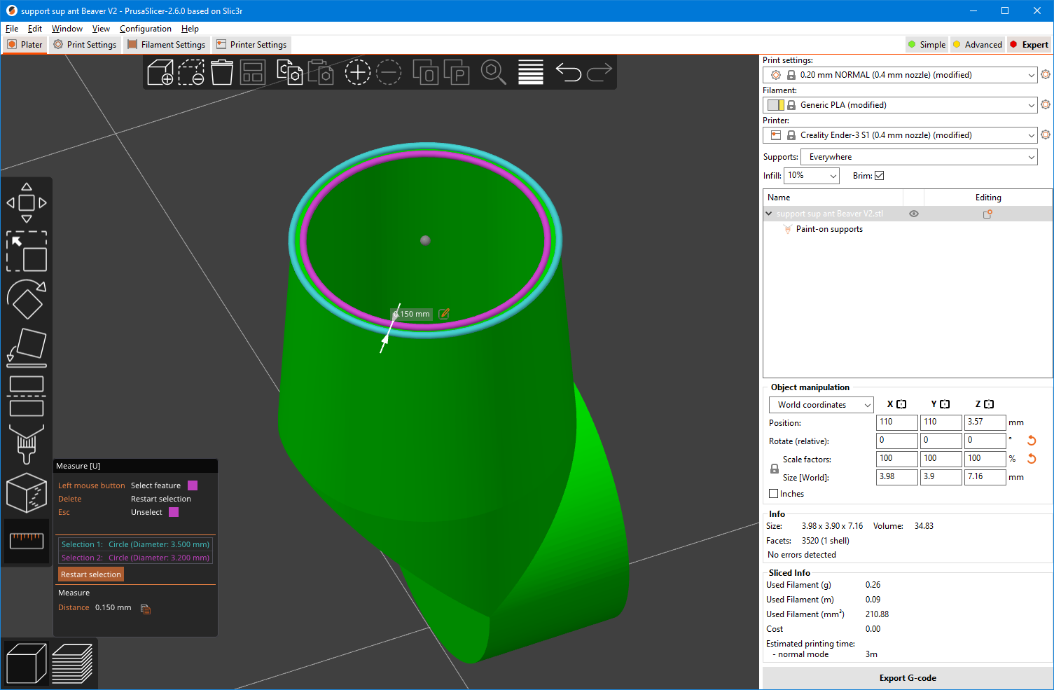

dom59 Posté(e) Juillet 11, 2023 Partager Posté(e) Juillet 11, 2023 bonjour à tous je m'adresse à vous car je ne parviens pas à résoudre le problème suivant : quand j'importe le fichier .stl ci-joint sur le plateau de Prusa slicer, il est entier mais après découpage le haut est tronqué la pièce est petite 6,0 mm de haut mais ça devrait le faire pourtant je joins le fichier .stl et le fichier .3mf merci de votre aide cdtl support sup ant Beaver V2.3mf support sup ant Beaver V2.stl Lien vers le commentaire Partager sur d’autres sites More sharing options...
hyoti Posté(e) Juillet 11, 2023 Partager Posté(e) Juillet 11, 2023 il y a 45 minutes, dom59 a dit : bonjour à tous je m'adresse à vous car je ne parviens pas à résoudre le problème suivant : quand j'importe le fichier .stl ci-joint sur le plateau de Prusa slicer, il est entier mais après découpage le haut est tronqué la pièce est petite 6,0 mm de haut mais ça devrait le faire pourtant je joins le fichier .stl et le fichier .3mf merci de votre aide cdtl support sup ant Beaver V2.3mf 48.34 Ko · 0 downloads support sup ant Beaver V2.stl 171.96 Ko · 1 download Sur Cura il me manque aussi des morceaux sur le haut. Vu la taille parois trop fines par rapport à la taille de la buse. Peut-être activer imprimer les parois fines dans le slicer. Lien vers le commentaire Partager sur d’autres sites More sharing options...

Solution hyoti Posté(e) Juillet 12, 2023 Solution Partager Posté(e) Juillet 12, 2023 il y a 24 minutes, dom59 a dit : bonjour hyoti merci pour la réponse. Je vais essayer. Il fut un temps où je faisais imprimer mes pièces et celle ci l' a déjà été, donc quelque chose ne va pas dans mon paramètrage. cdtl Sous Cura j'arrive à le slicer en entier, il me semble avec les réglages suivants : hauteur couche 0.12mm Buse de 0.2mm et largeur ligne 0.2mm imprimer paroi fine activé. Mais par exemple ton STL sous Cura me donne 4 mm de haut pas 6 mm. en ajustant la hauteur à 6 mm (150%), cela passe à peu près avec une buse de 0.4mm (pour le slice). Lien vers le commentaire Partager sur d’autres sites More sharing options...
dom59 Posté(e) Juillet 13, 2023 Auteur Partager Posté(e) Juillet 13, 2023 bonjour Hyoti déjà avec les parois fines ça va mieux je suis parvenu à avoir les bonnes dimensions en ajustant les dimensions sur le plateau. mais pourquoi être obligé de redimensionner ? c'est un mystère. encore merci pour ton aide Cdtl Lien vers le commentaire Partager sur d’autres sites More sharing options...
Kachidoki Posté(e) Juillet 15, 2023 Partager Posté(e) Juillet 15, 2023 Hello, Le 13/07/2023 at 17:08, dom59 a dit : mais pourquoi être obligé de redimensionner ? c'est un mystère. C'est assez simple, la pièce est minuscule : La paroi tout en haut ne fait que 0.15mm d'épaisseur. C'est bien plus petit que le diamètre de la buse qui est de 0.4mm Pour obtenir une paroi correcte, il faudrait une buse de 0.15mm ici, à ma connaissance il en existe une expérimentale chez E3D, mais c'est complexe à mettre en oeuvre, ça apporte son lot de problèmes et il faut une imprimante parfaitement calibrée. Le 12/07/2023 at 20:59, dom59 a dit : Il fut un temps où je faisais imprimer mes pièces et celle ci l' a déjà été, donc quelque chose ne va pas dans mon paramètrage. Il faudrait savoir comment ? Sur une imprimante à filament ou résine ? Pour ce type de pièces il faudrait plutôt t'orienter vers une imprimante résine. Lien vers le commentaire Partager sur d’autres sites More sharing options...
dom59 Posté(e) Juillet 16, 2023 Auteur Partager Posté(e) Juillet 16, 2023 merci Kachidoki pour cette réponse le plus simple serait de faire une paroi de 0,4 mm mini si j'ai bien compris. Il faudra que j'apprenne à utiliser l'outil mesure de Prusa aussi Cdtl Lien vers le commentaire Partager sur d’autres sites More sharing options...
