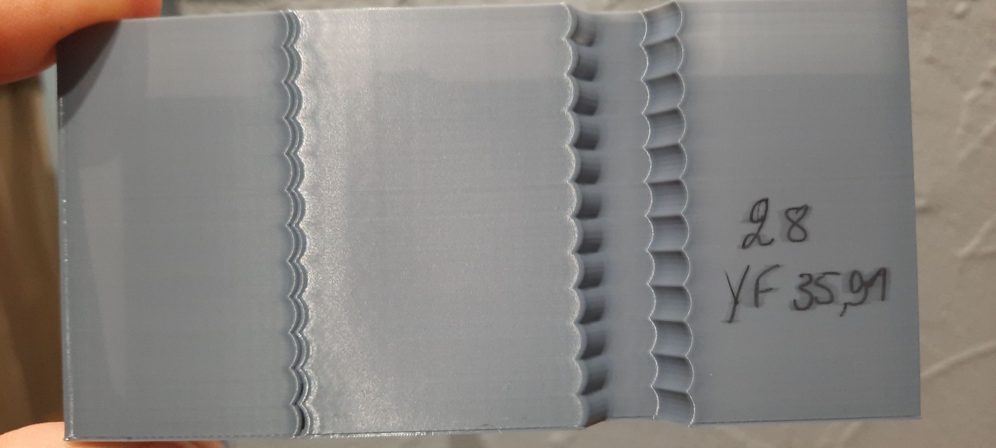

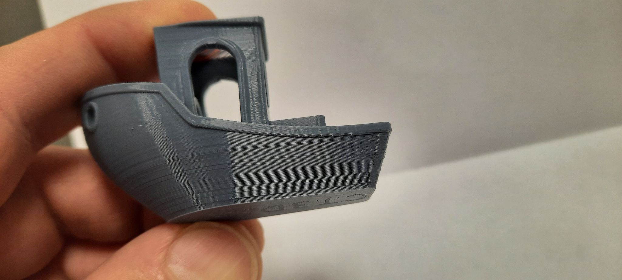

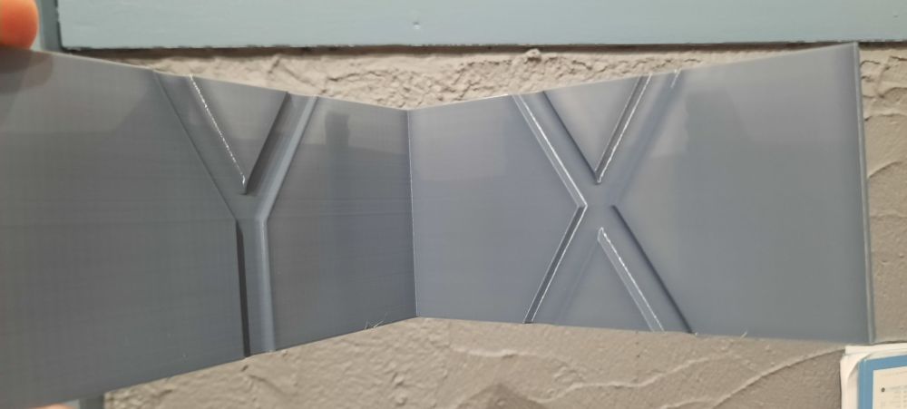

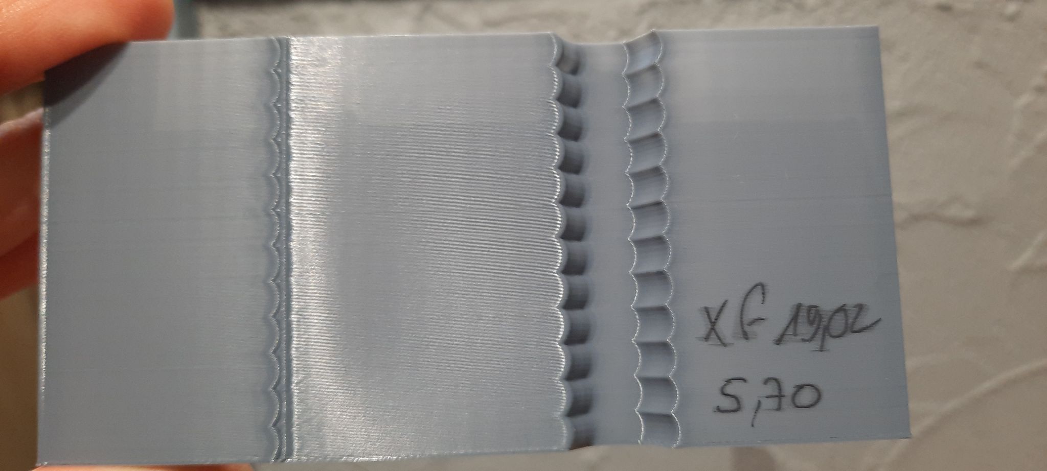

colasse Posté(e) Juillet 31, 2023 Auteur Posté(e) Juillet 31, 2023 (modifié) @pommeverte @MrMagounet Bonsoir à vous . A force de persévérance j obtiens cela. Vous saurez me dire à quoi serait dû les traits verticaux sur la face du Y de la tour de resonnance. Mais il y a tout de même un souci avec la machine. Parfois conserve le M593,et parfois non. Je me demande si c est pas depuis que j ai installé le Bl touch ou elle a commencé à faire n importe quoi. Le fameux fil noir ne me ferait il pas des interférences? Je l ai coupé mais pas retiré la connectique de ce fil. Je vous remercie tous les 2 infiniment pour votre aide précieuse et votre gentillesse. Merci au forum sans cela les nouveaux comme moi n avanceraient pas. A bientôt certainement Ps,je vais bientôt passé sur une Ender 5 S1 en plus de la x2. Est ce un bon choix svp?. Modifié (le) Juillet 31, 2023 par colasse
MrMagounet Posté(e) Juillet 31, 2023 Posté(e) Juillet 31, 2023 La barre verticale peut être du a un defaut sur un V-wheel Z par exemple. C'est tous cas pas mal du tout la bravo. Je pense pas que ce fils de masse créer ce type de soucis, j'avoue ne pas savoir exactement ce qui peux causer cela. La creality Ender 5 S1, je te dirais quels prix tu l'achèterais, quels usage tu prévoir avec et qu'attendre de plus ou moins que la X2 ? Répond a cette interrogation et je te dirais ce que je pense de ton choix. L'imprimante est en soit fonctionnelle et a un bon extrudeur mais si tu l'achete 500€ par exemple tu as quelques machine bien plus performante pour un prix similaire, donc tous depend de ton attente, besoin, et prix d'achat

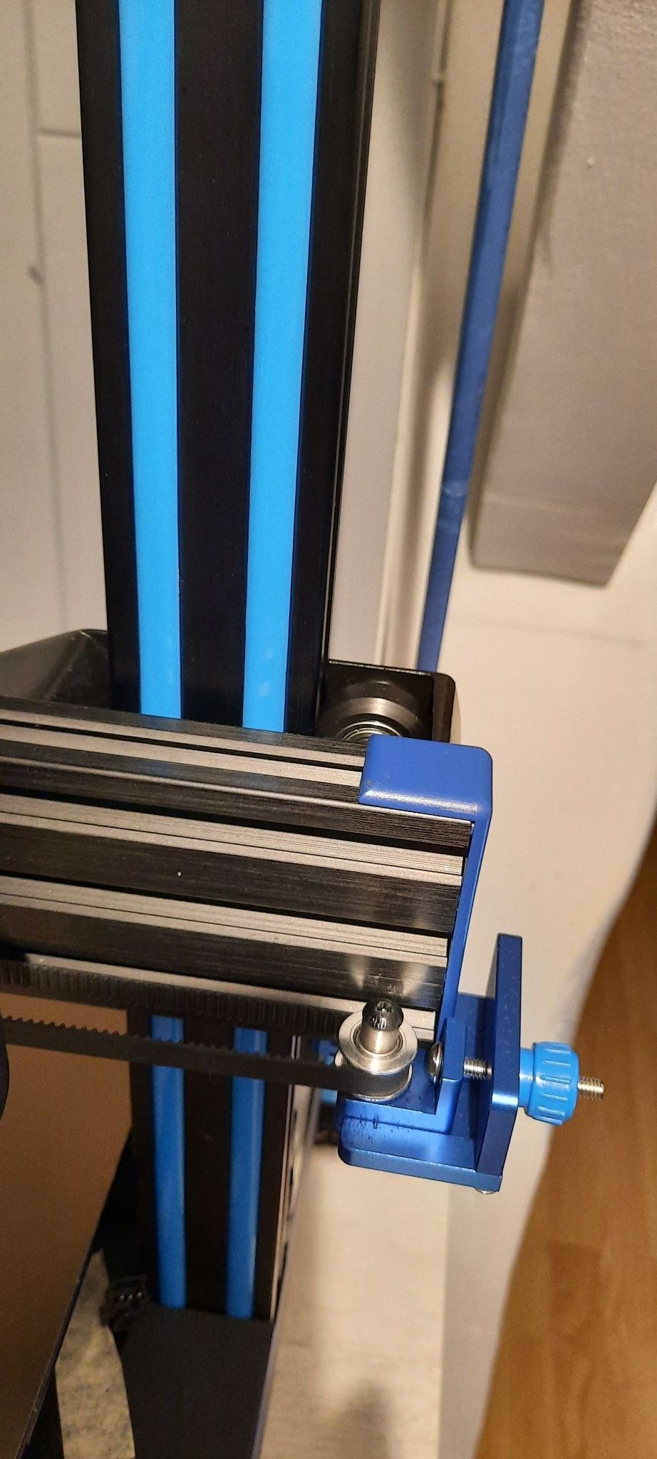

MrMagounet Posté(e) Aout 1, 2023 Posté(e) Aout 1, 2023 Alors les defaut horizontaux (ligne harizontale) sont lié a ton Z, pour le Z tu as une vis de reglage sur les bloc noir a l'interieur du portique, les 2 V-wheels extérieurs de chaque côté elle sont fixe . Le but est que les roue doivent tourne au doigt mais ne pas être êtr en roue libre par contre. Les defauts verticaux j'ai eu un fois un rendu similaire le soucis venait d'un defaut de conception du filament GST3D blanc que j'avais une vraie cata, sinon oui cela pourrait être une forme de résonnance lié a un v-wheels mal ajuster en X ou Y. Sinon oui la Carte mère Ruby est la carte mère d'origine des X2 et Genius pro. Pour la Ender 5 S1 c'est une machine qui a des avantages et des inconvénient, mais elles est a mon sens un meilleur choix que la Netpune 3 si tu as le choix entre ces 2 machines lors d'un formation financé en CPF. La Ender 5 S1 utilise un extrudeur de type spritz ce qui est pas mal car il fonctionne bien comme extrudeur, est de forme cubic au final cela prend moins de place reste plus rigide c'est un plus, après tu peux tenir les 200mm/s avec oui pas de soucis sont plus gros défaut son prix entre 430 et 500€ et si tu rajoute un Sonic Pad a 160€ cela te fait au final une machine sous klipper a une prix de 590€ a 660€, sauf que du coup a 525€ on trouve la Creality K1 en promo Core XY de dimension comparable mais totalement close et bien plus performante et déjà sous Klipper (600mm/s pour 20k d'accélération), a 660€ tu as la bambulab P1P qui est une référence dans les core XY pour une taille supérieur 256x256x256 et des performance egal a la K1 (500mm/s pour 20k accélération), et pour 350€ tu peux trouver une Core XY de taille 210x210 sous klipper close et avec des performance très satisfaisante (350mm/s sur 10k conseillé mais peux monter jusque du 500mm/s pour 20k) je pourrais bientot donner une avis plus détaillé sur cette dernière. Après si la formation tu l'as et que l'imprimante est fournit avec faut pas forcement faire le difficile
colasse Posté(e) Aout 1, 2023 Auteur Posté(e) Aout 1, 2023 @MrMagounet merci pour toutes ces réponses. Sur le z les 2 roues intérieur sont bien en contact et tourne un peu serré je vais voir si je peu égaliser le contact des trois. Je vais tester un autre pla pour confirmer le défaut ou les roues du Z. Je vais commander la carte mère et la changer,ai eu un autre défaut lors de l allumage de l imprimante ou rien se passe ecran reste noir,j eteind et rallume et là s allume..bref je cumul. Pour le choix de l imprimante j avais le choix,mais ai pas voulu partir sur un modèle genre bambula p1p ,peur que cela soit une usine à gaz pour moi. J ai hésité avec la K1 ,et puis mon choix à été la ender 5 s1 ,il me restera de ma poche le carénage de la ender 5 s1 si besoin et le sonic pad,je m en sors bien je pense. Je viendrai sur du core xy genre bambula muticouleur ou autre ,la ender 5 s1 me permettra de faire la passerelle petit à petit vers la vitesse, et qualité. Merci encore de votre retour expensif sur les imprimantes. Vous n avez pas de blog,chaine youtube ou autres pour vous suivre? Bonne journée A bientôt sûrement Thibaud

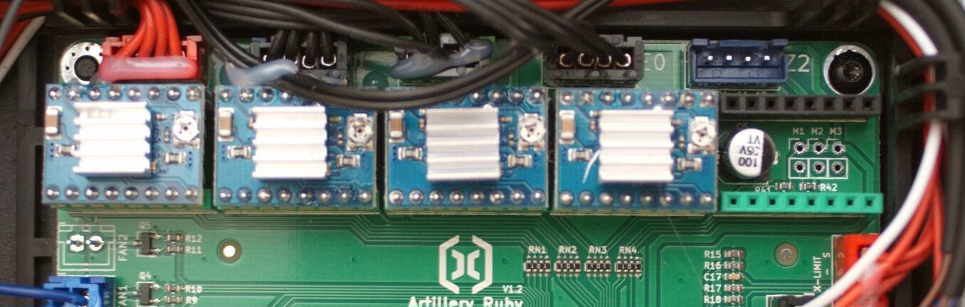

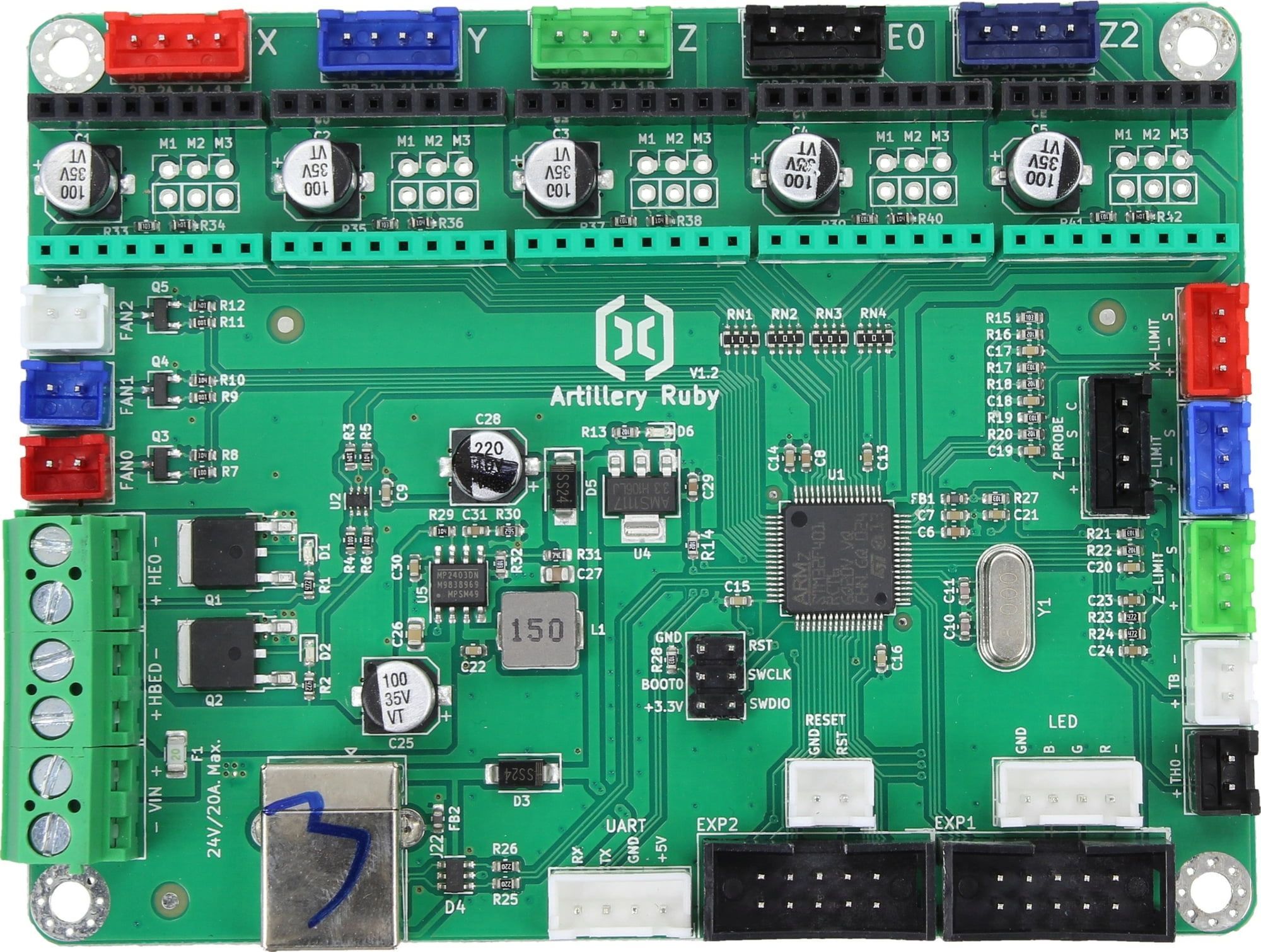

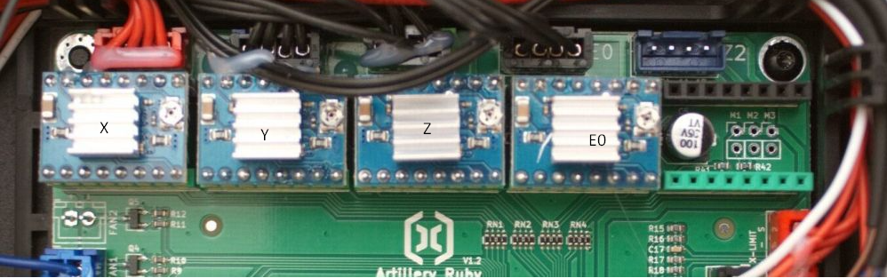

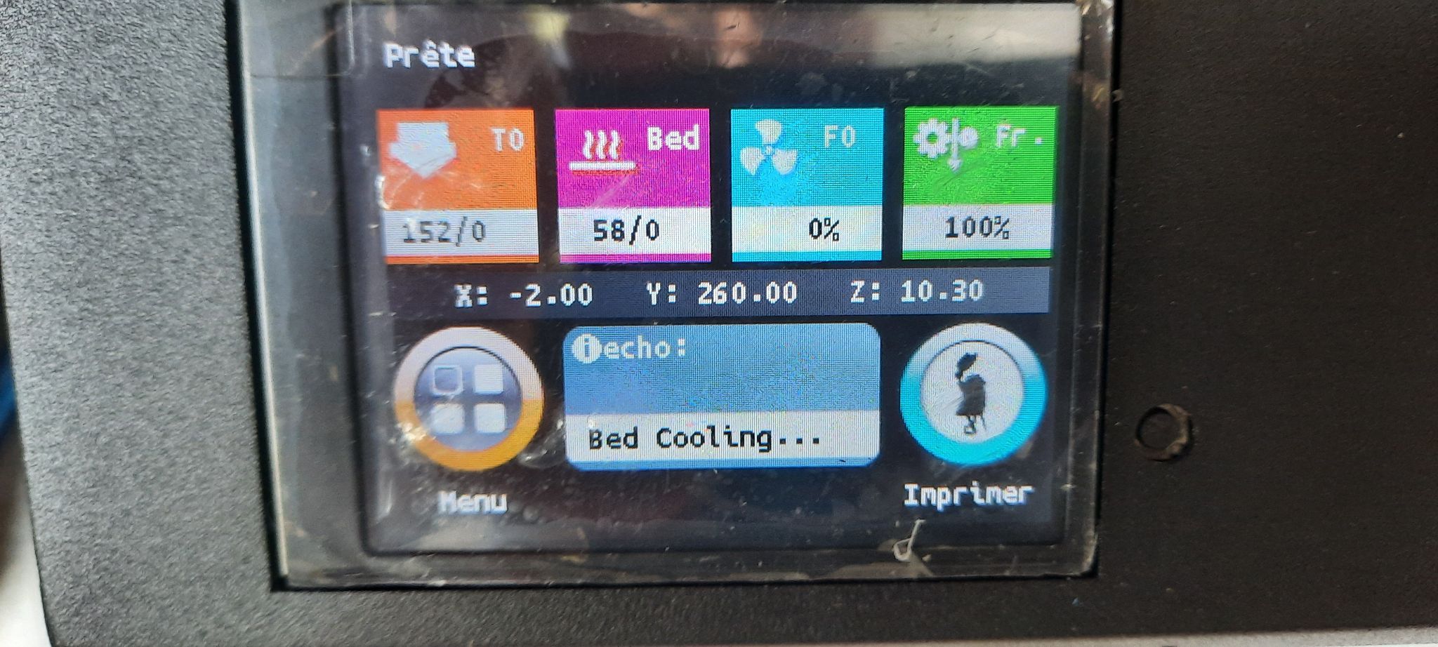

colasse Posté(e) Aout 3, 2023 Auteur Posté(e) Aout 3, 2023 @MrMagounet Bonjour Mr Magounet. Retour sur mes actions,pour essayer de régler les dysfonctionnements de la machine. 1/ Carte mère changé par une neuve. Carte vierge.Donc j ai remis les quatre drivers je pense que c est ça sur la photo jointe. Je flash la carte et install la version 2.1 2. Firmware repris sur votre tuto. Suivant votre tuto Ok Tout réalisé,extrusion,nivellement etc. Ok Je lance un print et là l axe X se déplace par petite saccade comme avant le changement de la carte mère. Je stop le print et normalement après arrêt la buse remonte et repart à ses homes.Et la température baisse Là elle reste sur le print ventilo tourne et température plateau et buse reste fixe.Oblige de la couper. J avai l idée de changer l extrudeur par un all metal. Donc je l ai changé. Tout recalibre de nouveau. Et pareil déplacement du X par saccade. Je lis sur le forum que l ont peu intervertir les drivers,pour voir si ça se répercute . Sont ils identifiés par axe? Après il me reste les nappes. Voilà je m en sors pas avec cette machine,mais j espère y voir la fin. Quelle est votre avis svp. Merci d avance Thibaud Ps c est une photo prise sur le net.
MrMagounet Posté(e) Aout 4, 2023 Posté(e) Aout 4, 2023 Oui les driver peuvent être interverti en effet tu peux prend le drive X et l'intervetir avec le Y si le soucis est lié au driver lui même alors devrait y avoir une deplacement des soucis de saccade sur le Y. je t'ai ecrit les X dans l'ordre exact sur l'image. Après ce qui est moins logique que l'on est des saccade ok le drive pourrait être en cause que que a la fin d'un print, la buse reste sur le print cela ne peut pas être lié a un seul driver. par contre de mémoire quand tu annule un print depuis le TFT c'est le TFT qui envoie l'ordre d'arrêt et la séquence de déplacement. donc voir peut être le firmware TFT et aussi tester d'imprimer le cube artillery déjà trancher par leur soins qui etait sur la cle usb pour voir si le soucis viens pas du slicer aussi

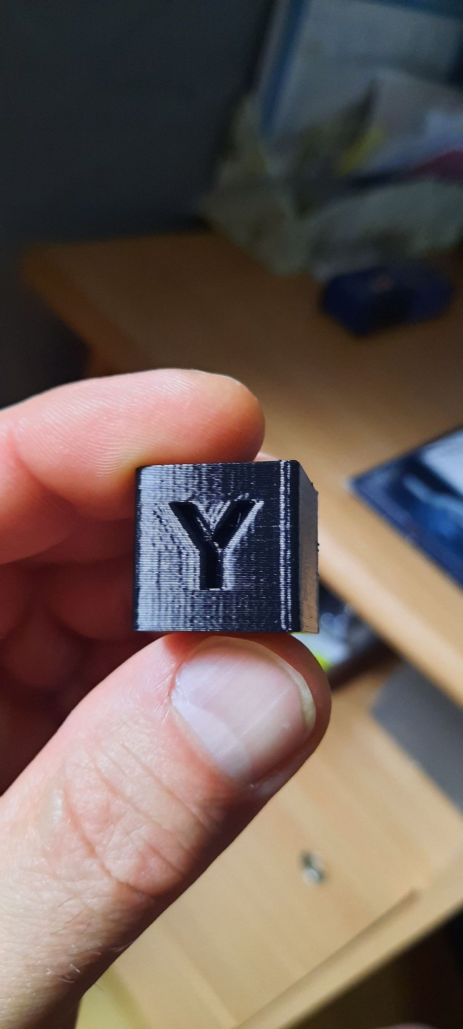

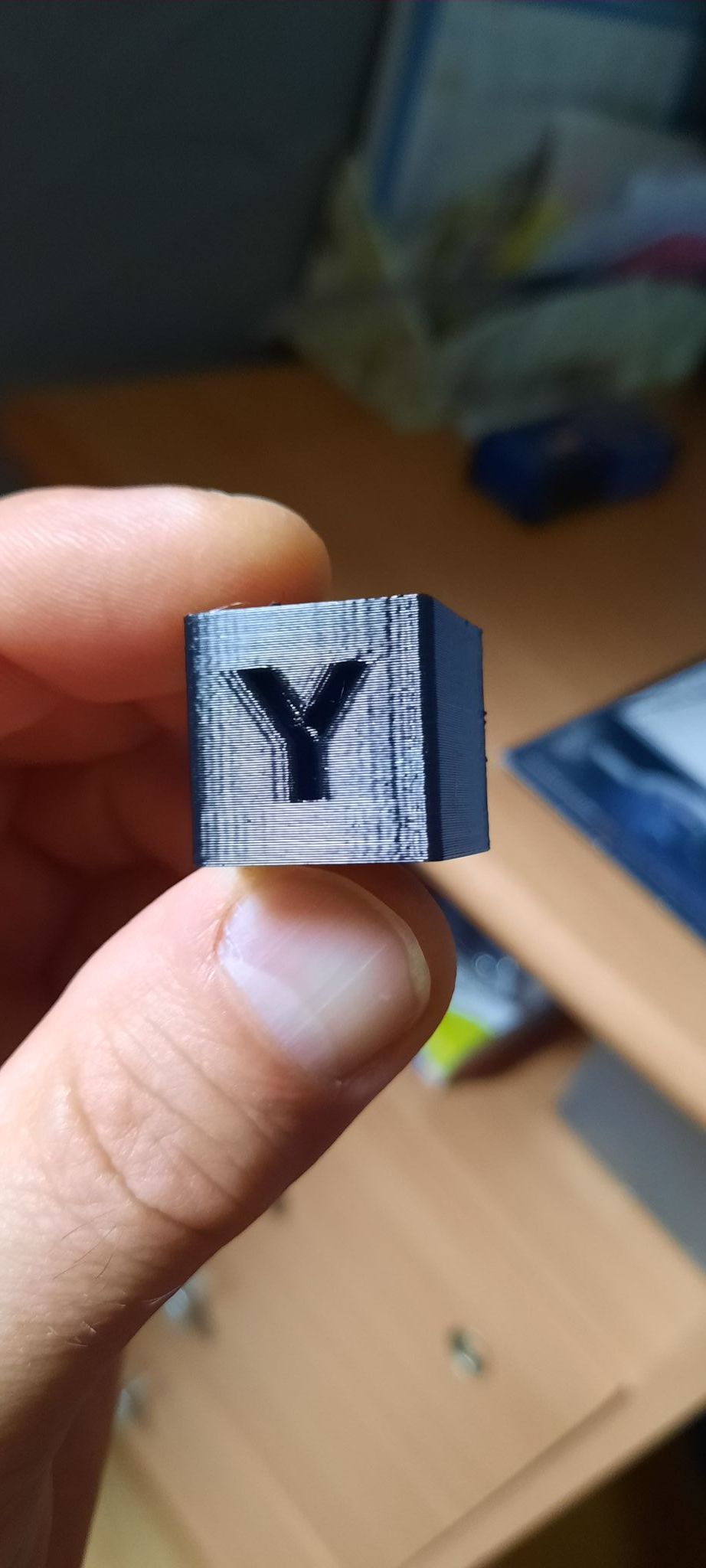

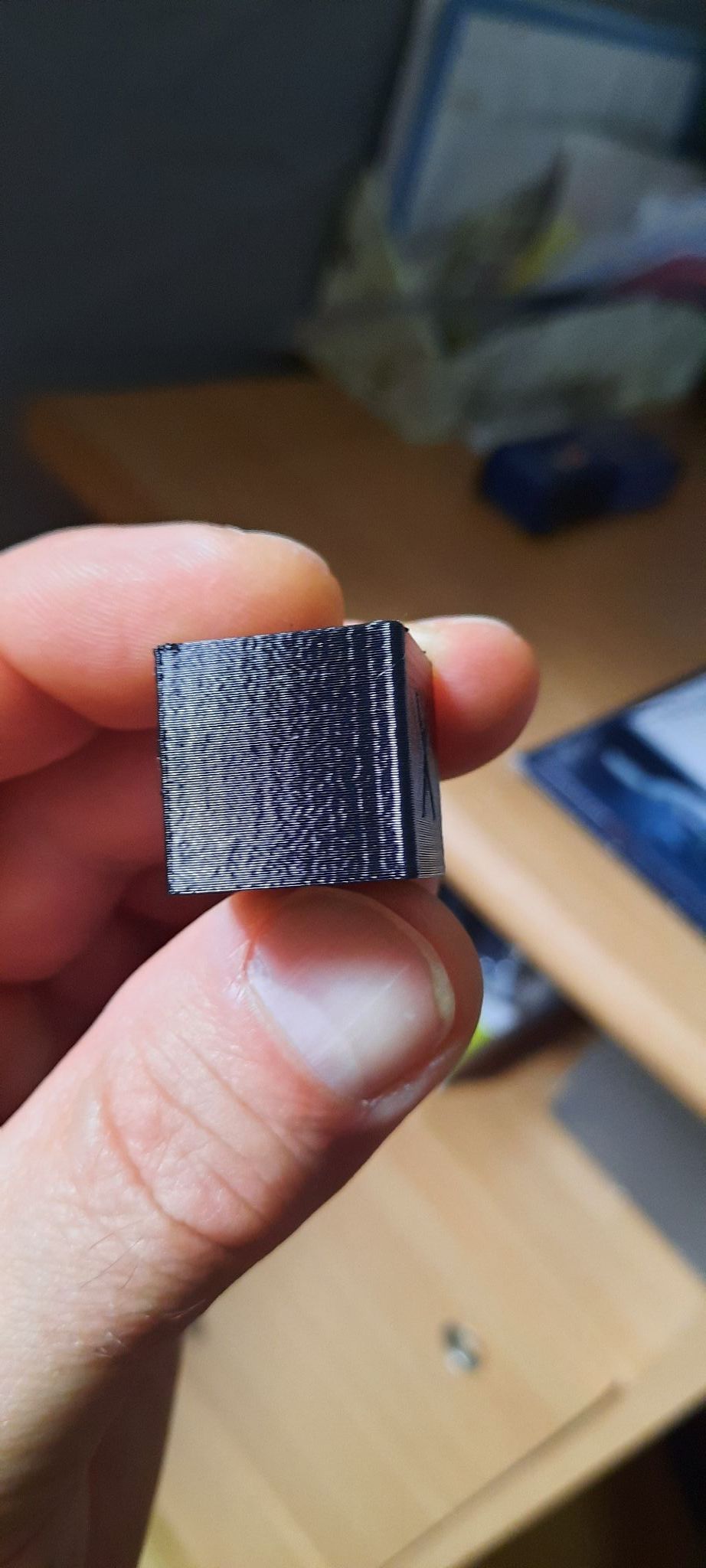

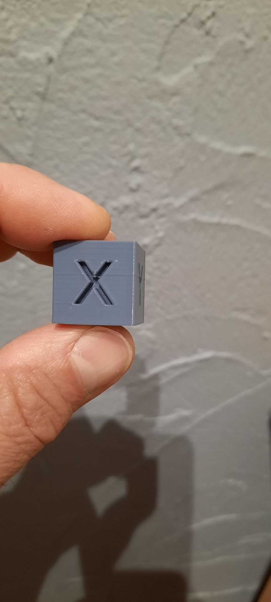

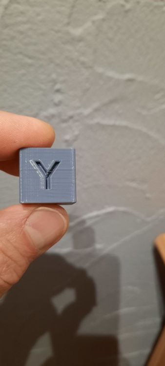

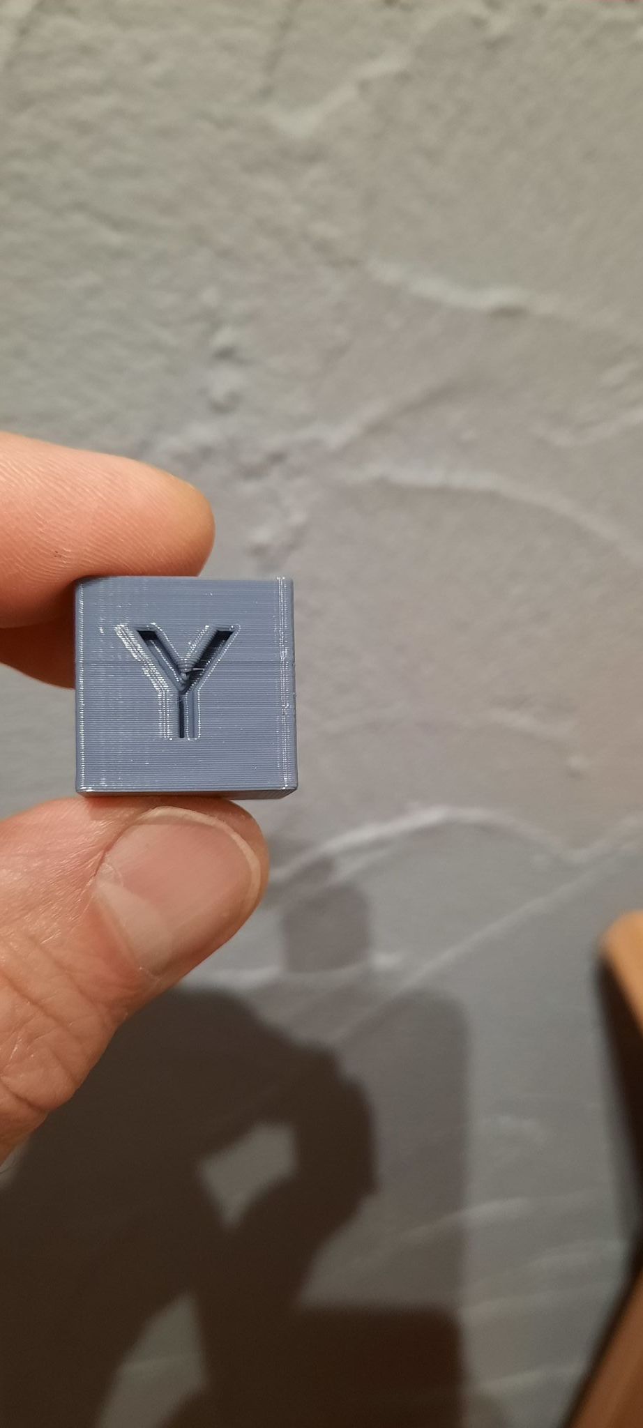

colasse Posté(e) Aout 4, 2023 Auteur Posté(e) Aout 4, 2023 (modifié) @MrMagounet Bonsoir J ai inversé les drivers X et Y toujours le même problème de saccade. Lorsqu elle fait son origine machine avant le début du print les déplacements rapide sont normaux. Elle fait son Zoffset ,et dés quel se déplace pour la ligne de purge déplacement saccadé. impression de la ligne purge ok sur l axe de la buse, le plateau se déplace normalement mais je sent et entend l'impulsion des pas moteur sur le plateau ,et les sent très bien en accompagnant le plateau avec mon doigt.Le pas semble important.Comme un train sur les voix,tam tam tam. l axe de la buse saccade quand il commence le print,lors des Déplacements rapide,sinon pendant le print déplacement normal. J' arrête le print en cours. La buse remonte et se park normalement a son origine de départ sans saccade. Je vous mets en pièce jointe mon cube slicé sur Cura 5.4 Dessiné sur fusion 360 par moi même. J ai plus la clé artillery avec le cube Slicé par artillery,j en ai récupéré un sur cults. Même résultat. Slicé avec prusa slicer 2.50,Saccade moins,et sens toujours l impulsion des pas sur le plateau. Merci Cordialement Thibaud ASX1_cube calibration 20mm v1.gcode Modifié (le) Aout 4, 2023 par colasse
MrMagounet Posté(e) Aout 4, 2023 Posté(e) Aout 4, 2023 Je regarderais si je vois un truc sur ton fichier quand j'ai du temps. Mais le contenue de la clé des X2 tu l'as ici le liens est dispo sur le site de Artillery chine y a des fichier gcode a voir avec un des fichier si c'est pareil
colasse Posté(e) Aout 4, 2023 Auteur Posté(e) Aout 4, 2023 (modifié) @MrMagounetMerci bonne soirée Pareil avec le cube artillery. Vidéo trop lourde à envoyé dépasse les 9mo car on entend bien le bruit des translation des axes. Modifié (le) Aout 4, 2023 par colasse
MrMagounet Posté(e) Aout 5, 2023 Posté(e) Aout 5, 2023 Il y a 10 heures, colasse a dit : @MrMagounetMerci bonne soirée Pareil avec le cube artillery. Vidéo trop lourde à envoyé dépasse les 9mo car on entend bien le bruit des translation des axes. Ok donc ce n'est clairement pas un soucis de slicer c'est clairement un soucis matériel ! On est bien d'accord le fait d'avoir inversé les driver a pas inversé le soucis, lui n'a pas changer ? Tu n'as pas un octoprint installer sur un Pc ou un PI ? je me demande si cela ne pourrait pas être un soucis de débit de communication entre le TFT et la carte mère si ce dernier a des soucis de débit d'envoie des instructions cela pourrait aussi expliqué le soucis.
