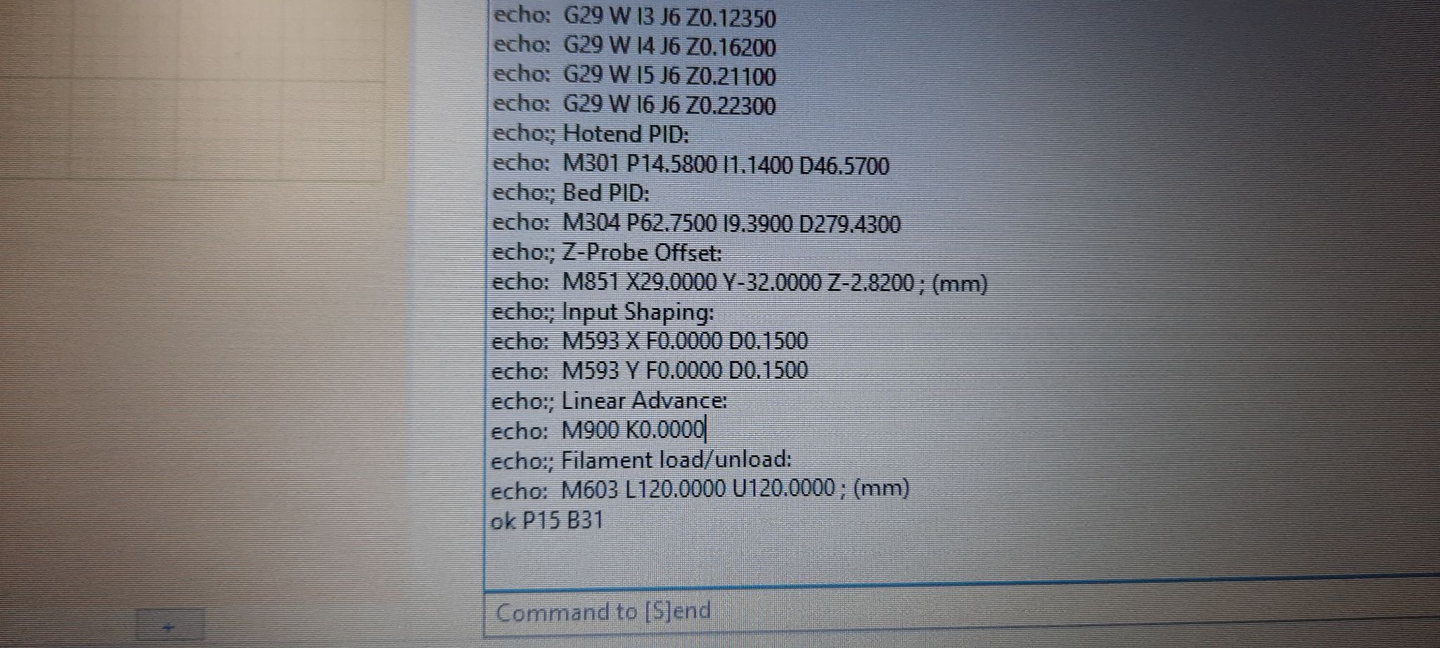

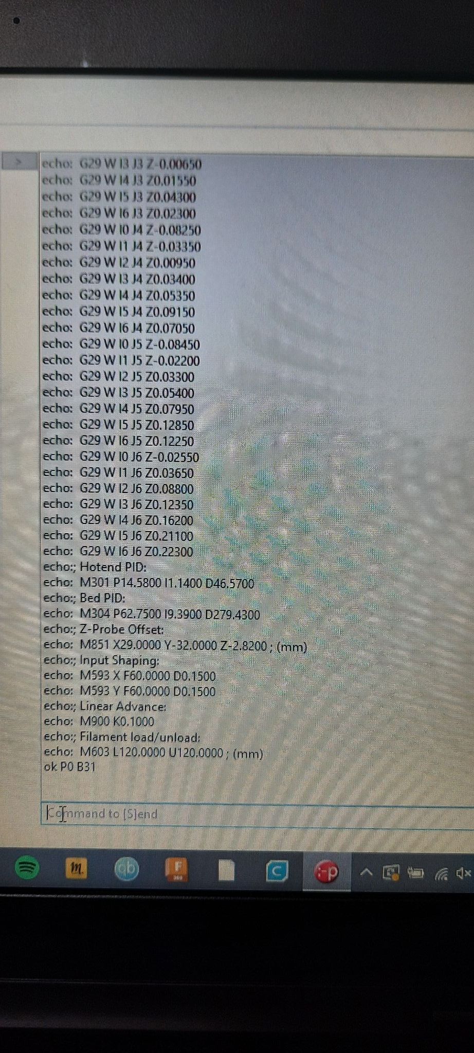

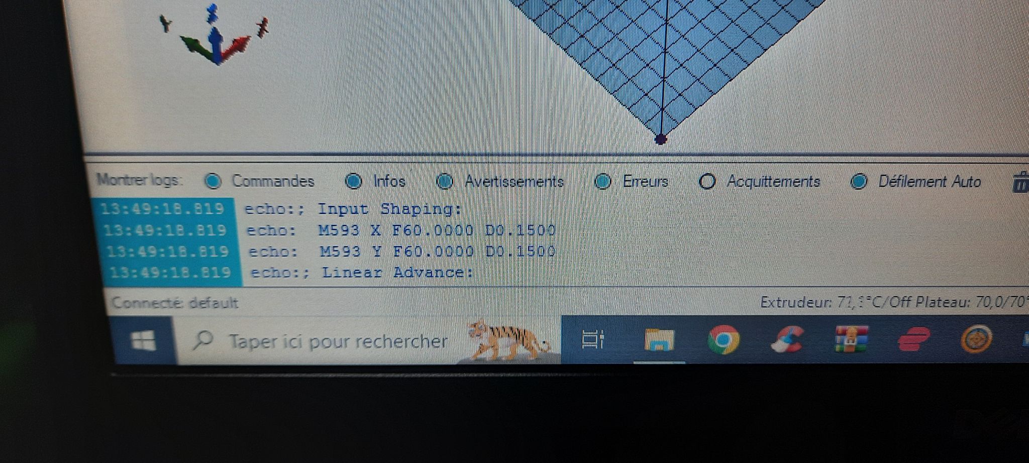

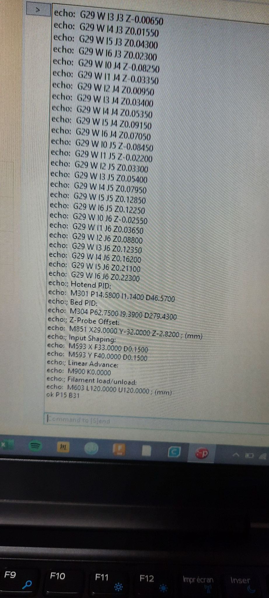

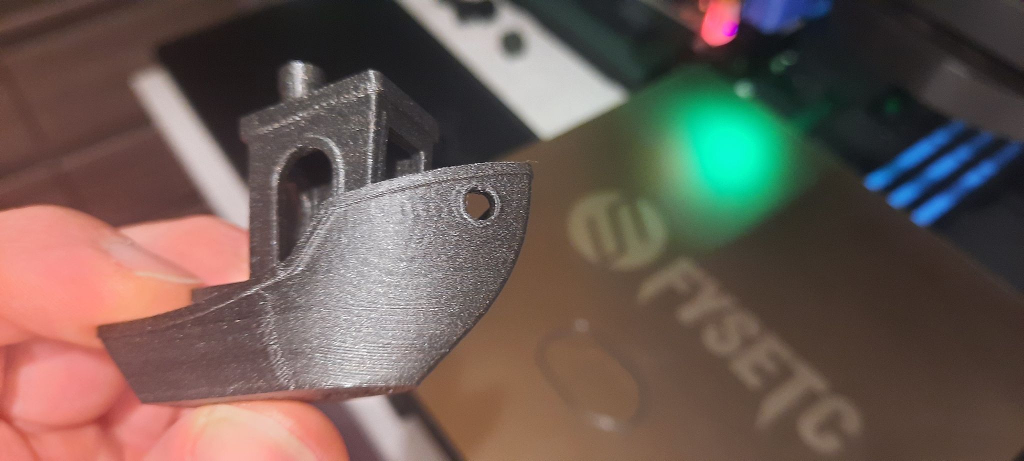

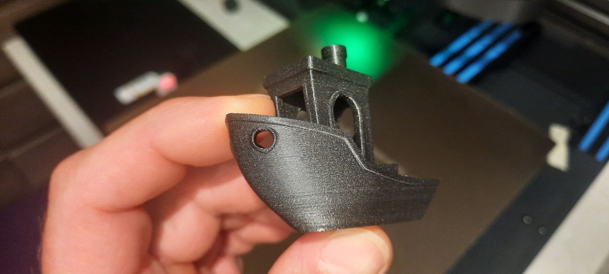

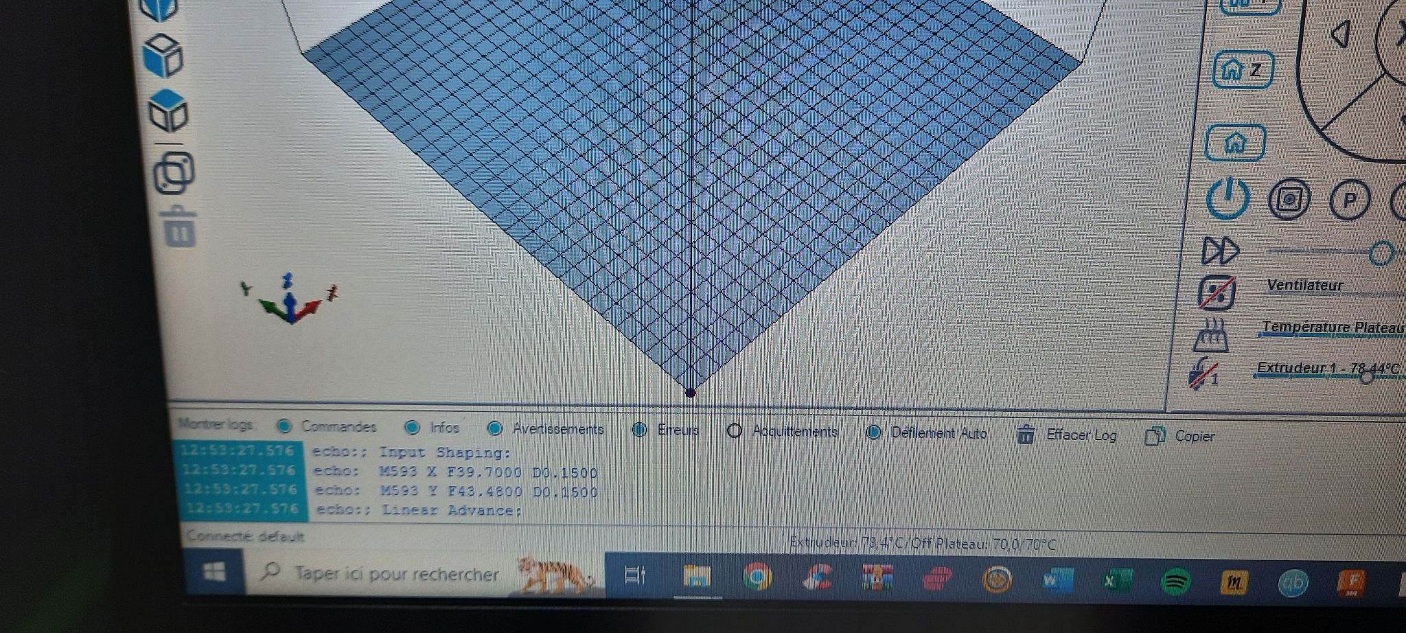

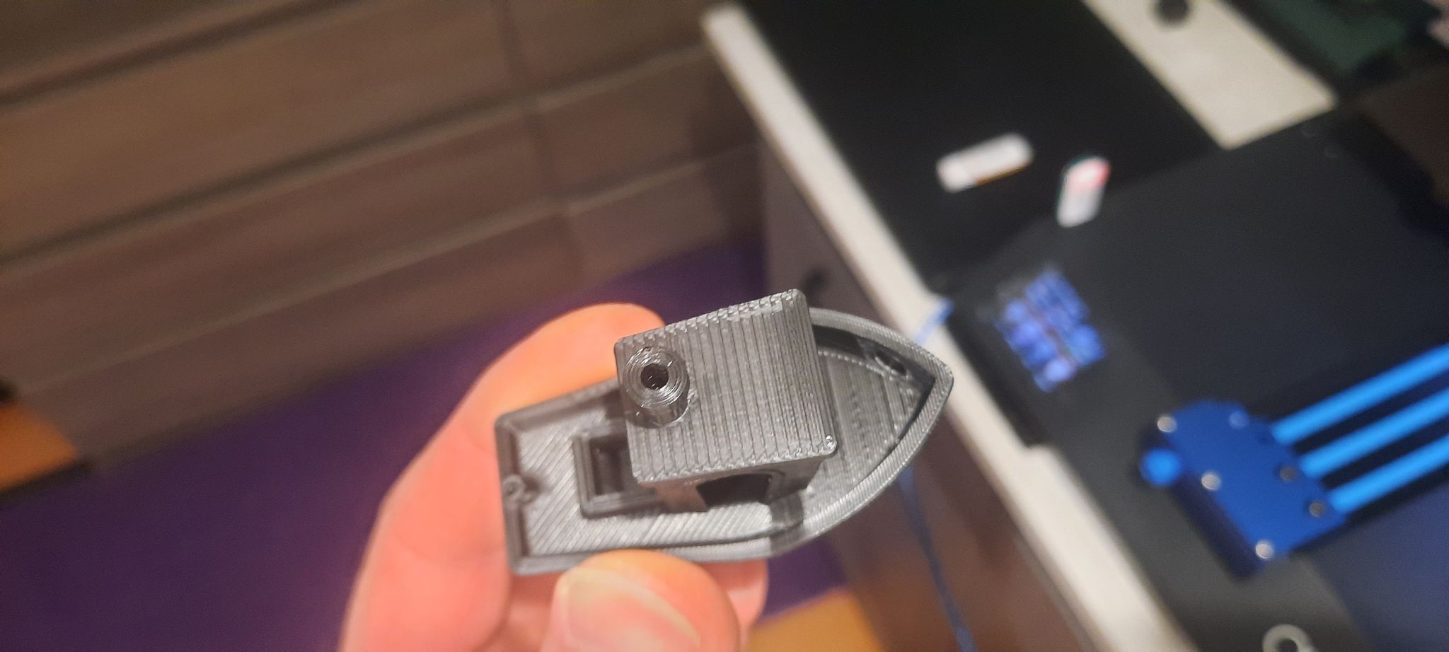

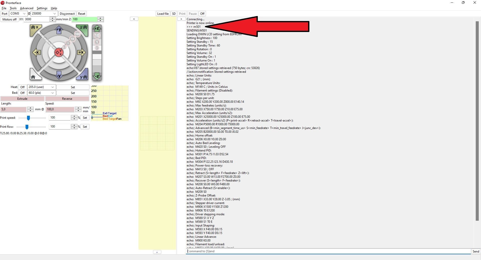

colasse PostĂ©(e) Juillet 25, 2023 Auteur PostĂ©(e) Juillet 25, 2023 @MrMagounet Que veut dire le D0.150? Dans le M593 XF 60 D 0.150. Dans le firmware 2.1.2 Avec pronterface je rentre mes valeurs aprĂšs la tour de rĂ©sonance et le calcul de l input shaper. Je valide bien avec un M500. Je refais un M503. Mes valeurs dans le M593 sont bien prĂ©sente. Je lance une impression,et j eteind ma X2 ,je la rallume ,je remet pronterface et lĂ , mes valeurs ne sont plus lĂ dans le M593. J ai M593 XF 60.000D0.150 IDEM pour Y. Valeurs par dĂ©faut du firmware? Photo jointe sur pronterface avec le M593 XF 60.000 D0.150. mes valeurs mis dans pronterface pour le M593 ne sont pas la,mais apparaisse bien dans le gcode de cura 5.4 sur gcode viewer. Benchy imprimĂ© Ă 100mm/s klipper activĂ© dans cura5.4.  Merci de votre rĂ©ponse MrMagounet Cordialement Thibaud @MrMagounetOk merci pour le M593. Pourquoi lorsque je le rentre Ă la main via pronterface il ne reste pas dans l eeprom de la x2. ApparaĂźt quand je le rentre le valide avec M500 refait un M503 il est toujours lĂ . J utilise la machine je remets pronterface et apparait toujours le M593 XF60.00 D0.150. Puis je le mettre dans le gcode de dĂ©marrage de la X2 dans cura 5.4 comme le linear advance pour dĂ©finir un paramĂštre global?. Cordialement et merci beaucoup Thibaud Â
pommeverte PostĂ©(e) Juillet 27, 2023 PostĂ©(e) Juillet 27, 2023 Salut, DĂ©solĂ© de ne pas ĂȘtre MrMagounet, mais celui qui t'a donnĂ© l'info pour le Gcode M593 . AprĂšs un enregistrement dans l'eeprom, avant de faire un M503, c'est un M501 qu'il faut faire pour s'assurer que les valeurs enregistrĂ©es sont correctes. Parfois un M501 affiche un rapport. Le M503 ne fait qu'afficher les valeurs en cours d'utilisation, donc dans ton cas, les valeurs que tu as saisies et non celle stockĂ©es dans l'eeprom. Le 25/07/2023 at 22:59, colasse a dit : Puis je le mettre dans le gcode de dĂ©marrage de la X2 dans cura 5.4 comme le linear advance pour dĂ©finir un paramĂštre global? oui, puisque c'est un Gcode compris par Marlin 1

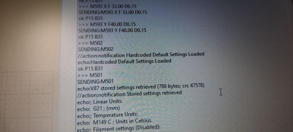

pommeverte Posté(e) Juillet 27, 2023 Posté(e) Juillet 27, 2023 (modifié) Il y a 19 heures, colasse a dit : Donc ce serait un M501 pour enregistrer mes valeurs? M501 copie les valeurs stockées dans l'eeprom dans la mémoire de travail, il n'enregistre rien, c'est le M500 qui s'en charge. pour résumer: M503 (pour vérifier la modification manuelle) M502 M501 M503 (si le M501 n'a pas fourni de rapport) Modifié (le) Juillet 28, 2023 par PPAC Correction demandée par l'auteur : "M500" et non "M502" pour enregistrer

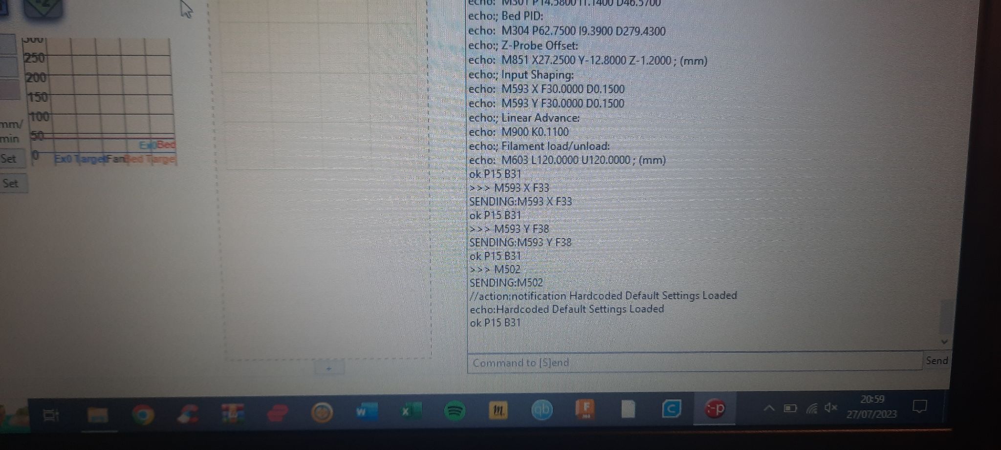

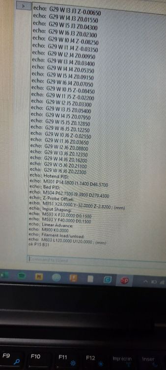

colasse Posté(e) Juillet 27, 2023 Auteur Posté(e) Juillet 27, 2023 @pommeverte J ai modifié les valeurs du M593 J ai fait un M501 pour les enregistrer ,aprés un M503 pour voir mes valeurs dans le journal. Modification pas prise toujours M593 XF  et Y F 60.00 ai recommencé avec un M502 Pareil,pas prise. Je dois vraiment mal my prendre.. Ci-joint les photos du pronterface Je suis désolé mais j'aimerai comprendre si possible.

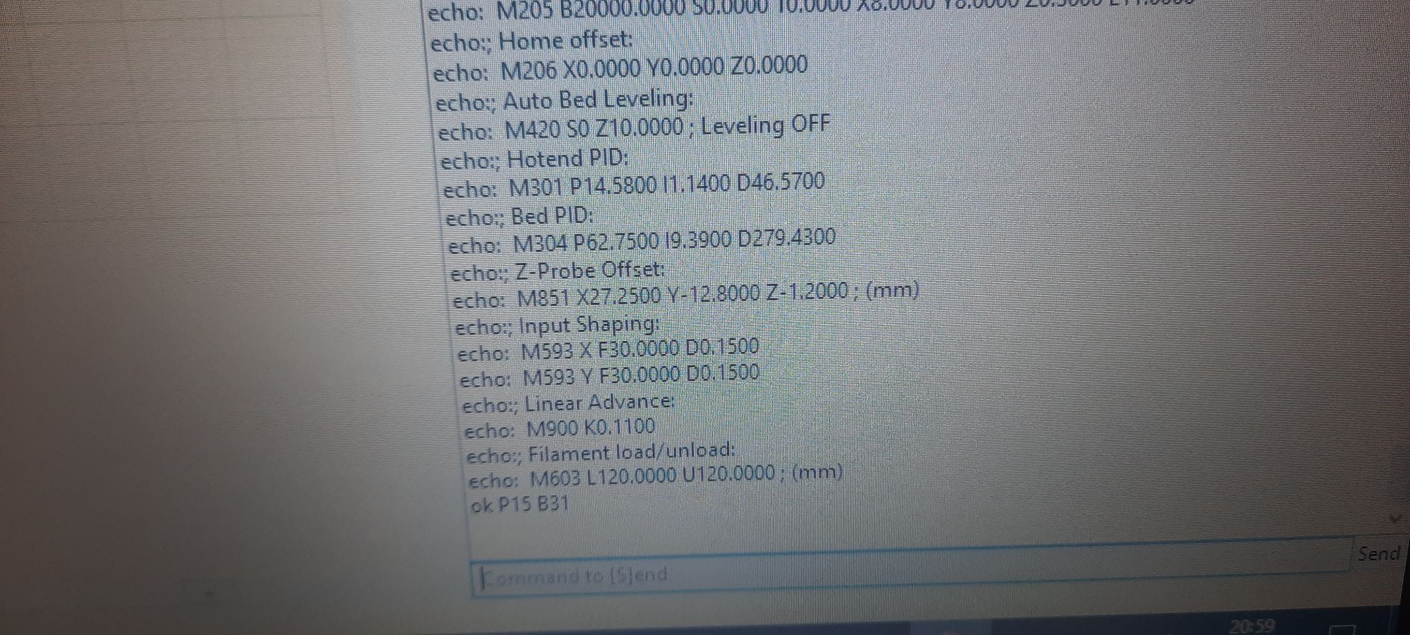

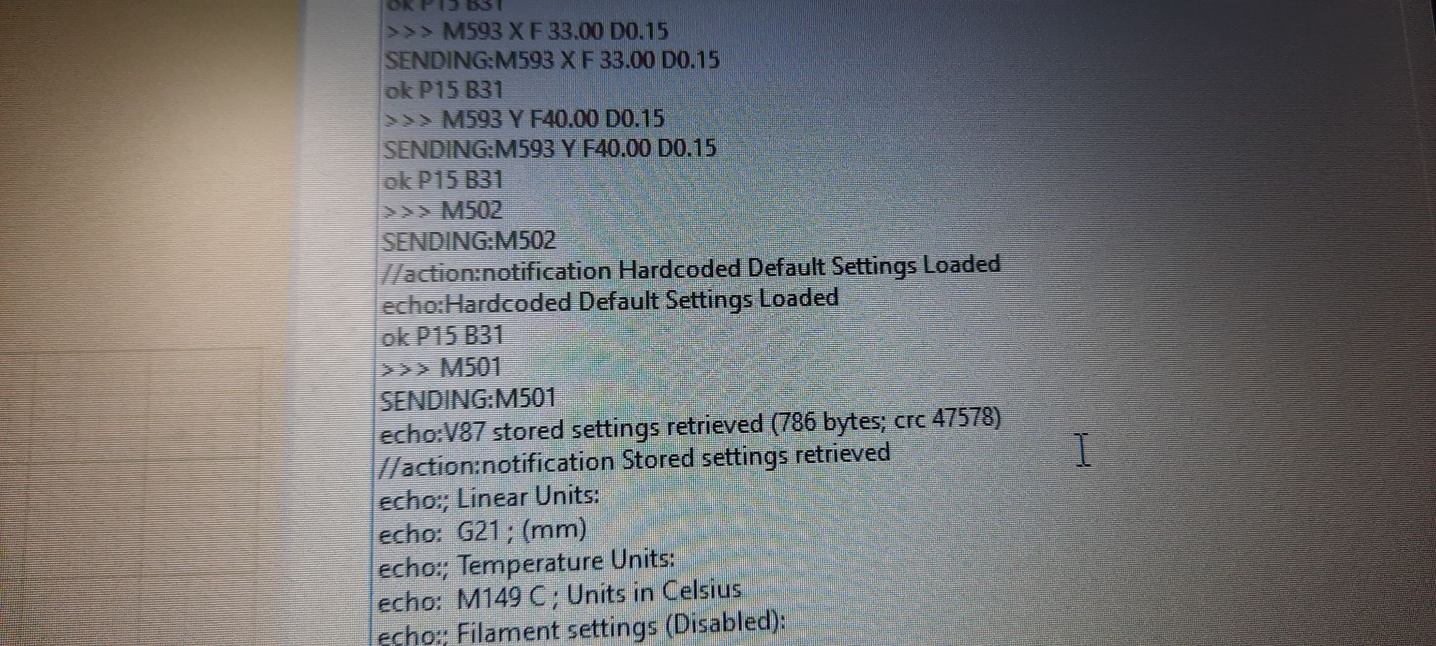

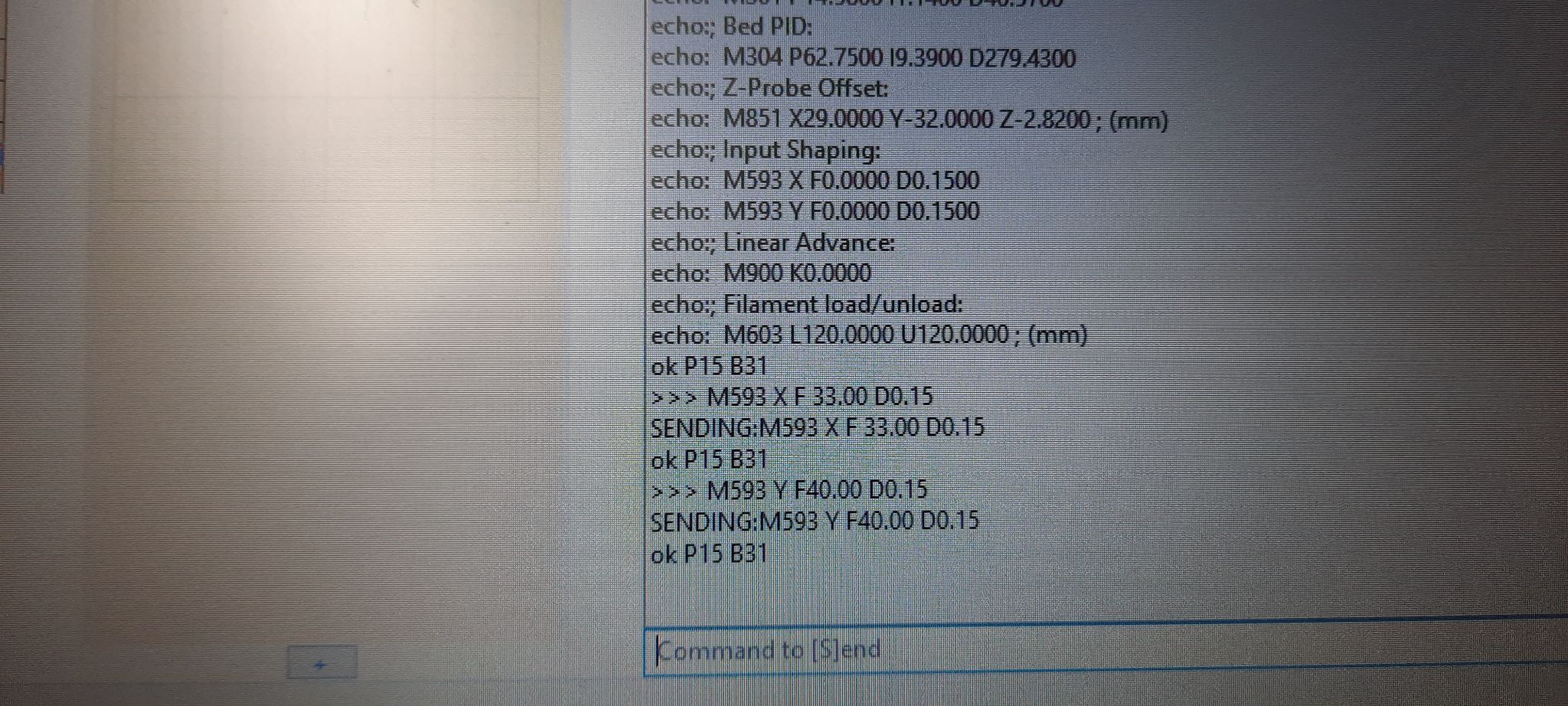

pommeverte PostĂ©(e) Juillet 27, 2023 PostĂ©(e) Juillet 27, 2023 (modifiĂ©) Je viens de faire le test suivant et tout fonctionne, la nouvelle valeur est bien sauvegardĂ©e dans l'eeprom: M503 renvoie M593 X F40.00 D0.15 M593 X F33 M500 ; pour enregistrer M501 M503 renvoie M593 X F33.00 D0.15 peut-ĂȘtre que la sauvegarde dans l'eeprom n'est pas activĂ©e dans le firmware... est que tu as le mĂȘme phĂ©nomĂšne avec d'autres variables, comme par exemple M92 Xxx (pas/mm de l'axe X). PS: Il y a 17 heures, colasse a dit : J ai fait un M501 pour les enregistrer Il y a 18 heures, pommeverte a dit : M501 copie les valeurs stockĂ©es dans l'eeprom dans la mĂ©moire de travail, il n'enregistre rien  ModifiĂ© (le) Juillet 28, 2023 par PPAC Correction demandĂ©e par l'auteur : "M500" et non "M502" pour enregistrer
colasse Posté(e) Juillet 28, 2023 Auteur Posté(e) Juillet 28, 2023 @pommeverte Bonjour . Avec le M92 pas de soucis ça enregistre bien,si je passe par pronterface avec un M500 pour enregistrer Mais je le fait sur l écran,comme pour le K. Du linear advance. Pour le M 593 je passe par pronterface car pas d onglet input shaping sur l écran. Donc il faut que je suis cette chronologie. M503 renvoie M593 X F40.00 D0.15 M593 X F33 M502 M501 M503 renvoie M593 X F33.00 D0.15 J essai cela cet aprÚs midi.Vous tiens au courant.Merci Thibaud

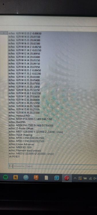

colasse Posté(e) Juillet 28, 2023 Auteur Posté(e) Juillet 28, 2023 Non pas encore je voudrais déjà finir avec le M593,mais merci je regarderai ça aussi. Thibaud Je viens de réessayer de rentré le M593 pour le X et le Y. Je termine par le M502 et ensuite le M501.Et ensuite un M503 pour contrÎler. Et la le M593 et à 0 pour le X et le Y. Regarde les photos.  @pommeverte suite des photo pronterface.
pommeverte Posté(e) Juillet 28, 2023 Posté(e) Juillet 28, 2023 (modifié) Salut, Désolé, mon doigt a fourché , c'est M500 et non M502 à l'étape 3. M503 renvoie M593 X F40.00 D0.15 M593 X F33 M500 M501 M503 renvoie M593 X F33.00 D0.15 il y a 24 minutes, colasse a dit : Non pas encore je voudrais déjà finir avec le M593 le lien de fran6p donne des explications sur les Gcodes M500, M501 et M502 Modifié (le) Juillet 28, 2023 par pommeverte
colasse PostĂ©(e) Juillet 28, 2023 Auteur PostĂ©(e) Juillet 28, 2023 @pommeverte Lol merci cela me rassure suis pas fou. Je re test. @pommeverte Ăa semble fonctionner photo jointe
colasse PostĂ©(e) Juillet 28, 2023 Auteur PostĂ©(e) Juillet 28, 2023 @pommeverte je viens de faire un cube test pour le ghosting. Et jeter un coup d Ćil via pronterface et lĂ je fais un M503 Et mes valeurs ont disparu et revenu Ă XF 60.00 et YF 60.00 Pourtant bien fait un M500 et un M501 derriĂšre comme sur les photos prĂ©cĂ©dente. Un vrai casse tĂȘte.Â

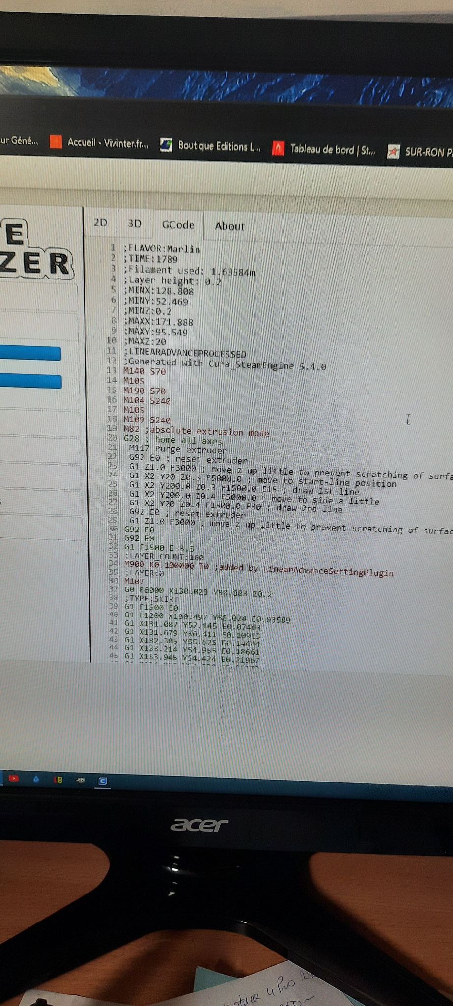

pommeverte Posté(e) Juillet 28, 2023 Posté(e) Juillet 28, 2023 tu es sûr de ne pas avoir des M593 dans le fichier Gcode que tu as imprimé?
colasse Posté(e) Juillet 28, 2023 Auteur Posté(e) Juillet 28, 2023 @pommeverte non regarde photo du gcode
pommeverte Posté(e) Juillet 28, 2023 Posté(e) Juillet 28, 2023 (modifié) Est-ce que tu peux joindre le fichier gcode compressé, dans un message? Edit: dans la doc Marlin, il est dit que tu peux utiliser un script python Modifié (le) Juillet 28, 2023 par pommeverte
colasse PostĂ©(e) Juillet 28, 2023 Auteur PostĂ©(e) Juillet 28, 2023 @pommeverte Voila le gcode. Merci Thibaud ASX1_xyzCalibration_cube dans bon sens des axes.gcode @pommeverte De nouveau essayĂ© le M593. Je l'enregistre seulement avec un M500,et cela semble ĂȘtre ok. Te tiens au courant. Thibaud
pommeverte Posté(e) Juillet 29, 2023 Posté(e) Juillet 29, 2023 Salut, C'est vraiment étrange cette histoire... Est-ce que tu as essayé la méthode pour l'inclure dans le Gcode généré par Cura? Il y a 13 heures, pommeverte a dit : dans la doc Marlin, il est dit que tu peux utiliser un script python
