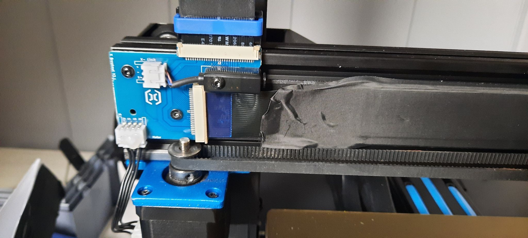

colasse Posté(e) Aout 5, 2023 Auteur Posté(e) Aout 5, 2023 @MrMagounet Bonjour. J ai changé la nappe de l axe X les déplacements sont toujours pareil ,mais en plus je n ai plus d extrusion la roue denté ne tourne plus ou vibre sans tourné sauf si je l entraîne à la main. Machine, éteinte roue libre dans les 2 sens.j ai défait la nappe et remis plusieurs fois idem. Ai remis l ancienne nappe même problème. Mon extrudeur est neuf de 2 jour all métal artillery.Il fonctionne bien avant que je debranche et change la nappe. Cette carte ne fait que distribuer l info envoyé ? L ordre principal vient de la carte mère et passe par la carte qui est en dessous du mat du Z?
MrMagounet Posté(e) Aout 5, 2023 Posté(e) Aout 5, 2023 Il y a 9 heures, colasse a dit : @MrMagounet Bonjour. J ai changé la nappe de l axe X les déplacements sont toujours pareil ,mais en plus je n ai plus d extrusion la roue denté ne tourne plus ou vibre sans tourné sauf si je l entraîne à la main. Machine, éteinte roue libre dans les 2 sens.j ai défait la nappe et remis plusieurs fois idem. Ai remis l ancienne nappe même problème. Mon extrudeur est neuf de 2 jour all métal artillery.Il fonctionne bien avant que je debranche et change la nappe. Cette carte ne fait que distribuer l info envoyé ? L ordre principal vient de la carte mère et passe par la carte qui est en dessous du mat du Z? Oui la carte dans le boitier sous le Z de gauche et celle sur la photo sur l'axe X servent avant tous a a cheminer les infos, sur celle du X tu as le moteur X et le capteur X endstop de brancher le reste est acheminer vers la nappe 24pins et donc la carte de la tête. un soucis de moteur comme tu le décrit peuvent venir parfois un serrage trop important de vis de l'extrudeur, mais tu n'y as pas touché alors cela ne doit pas être cela, après le drive E0 peut être en cause, mais tu peux avoir cela a cause des nappe ou connecter de nappe les as tu inspecté ces connecteurs de nappe y a t'il pas un lamelle abimer ?
colasse Posté(e) Aout 6, 2023 Auteur Posté(e) Aout 6, 2023 (modifié) @MrMagounet Que ce soit avec la nappe neuve,ou mon ancienne nappe les extrudeurs ,ont les même problème,la roue vibre ou grogne ,comme si il n'a pas assez de force pour tourner,car si j'accompagne la roue a la main elle tourne.(parfois bloqué dur ,en vibrant ou grogne). Moteur désactivé la roue des 2 extrudeurs sont libre dans les 2 sens. On est bien face à un problème électrique ou d'acheminement des infos,comme si quelque chose parasité les circuits. Ce que je ne comprends pas,c'est que l imprimante lors du lancement d'un print ,fait sont home normalement sur tous ces axes sans saccades,et lorsqu il commence a lire le( gcode du moins je pense) ,les saccades commencent ,uniquement sur les déplacements rapide ,j arrête le print en cours ,l'extrudeur se reléve et l'ensemble des axes repart a ces home sans saccade. J ai commandé la carte des X ,une nappe,2 drivers d'origine,que je devrais recevoir demain lundi. Tu dis que mon driver E0 pourrait çetre en cause,j y ai pensé mais cela ferait beaucoup ,un drivers qui fonctionné ,et d'un coup lâcherait ,vu les problèmes en cours. Je vais l'intervertir avec un autre,on ne sais jamais. Je vais contrôler la continuité des nappes avec mon testeur. Y a t-il une méthode pour contrôler les drivers,avec le testeur? Je pourrais peut être tout réinstaller,les firmware tft et carte mère ,peut être un soucis d'installation ou corrompu? J ai mis ce firmware TFT est il compatible avec Le firmware 2.1.2 ? C'est le X2_tft GD32 STM 32 Merci d'avance Bon dimanche. Modifié (le) Aout 6, 2023 par colasse

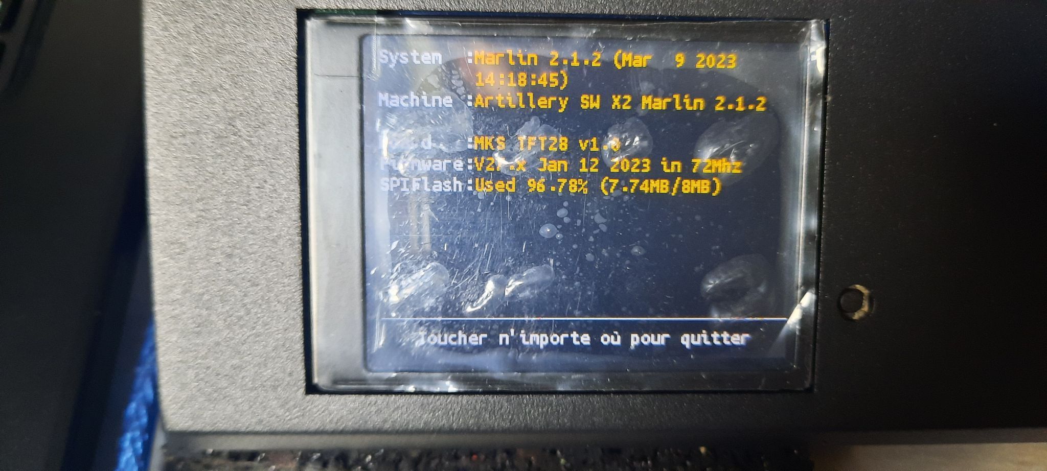

MrMagounet Posté(e) Aout 6, 2023 Posté(e) Aout 6, 2023 oui el firmware tft est fonctionnel, après question as tu le mode extrusion relatif d'activé dans ton slicer ? si c'est le cas faut la désactivé sur les Artillery c'est pas supporter.

MrMagounet Posté(e) Aout 6, 2023 Posté(e) Aout 6, 2023 Il y a 1 heure, colasse a dit : @MrMagounet Je regarde ça,mais je pense pas,car même sans lancer de print,à l arrêt et voulant juste extruder du filament même problème de roue bloqué vibrant ou grognant. Merci ok alors en effet cela ne viendra pas de la, si a la commande cela te le fait as tu tester de retirer et intervertir le driver X avec le E0 et voir l'extrusion ? pour être sur que le driver a pas un soucis.
colasse Posté(e) Aout 6, 2023 Auteur Posté(e) Aout 6, 2023 (modifié) @MrMagounetJ ai inversé le driver X avec le E0 l 'extrudeur fonctionne normalement. Bonne chose. J ai remis les drivers X et 0 à leur place d'origine et l extrudeur fonctionne toujours normalement(étonnant) pour une demande d'extrusion. Je refai un ABL et un Z offset ,et je tente un print. Modifié (le) Aout 6, 2023 par colasse
MrMagounet Posté(e) Aout 6, 2023 Posté(e) Aout 6, 2023 Il y a 2 heures, colasse a dit : @MrMagounetJ ai inversé le driver X avec le E0 l 'extrudeur fonctionne normalement. Bonne chose. J ai remis les drivers X et 0 à leur place d'origine et l extrudeur fonctionne toujours normalement(étonnant) pour une demande d'extrusion. Je refai un ABL et un Z offset ,et je tente un print. ok alors soit le drive E0 etait pas bien enfoncé soit il commence rendre l'ame.

colasse Posté(e) Aout 6, 2023 Auteur Posté(e) Aout 6, 2023 (modifié) @MrMagounet print artillery ok. Print de mon cube de calibration ok Tout à l air d être rentré dans l ordre. Je changerai mes drivers du X et du E0 quand je les recevrait. Après changement faut il refaire un ABL et un Z offset? Ce firmware tft V1.0 est le dernier ou il y en a un plus récent ?svp. Je ne sais pas comment te remercier pour toute cette aide et ce temps à me répondre Que pourrais je faire? Modifié (le) Aout 6, 2023 par colasse

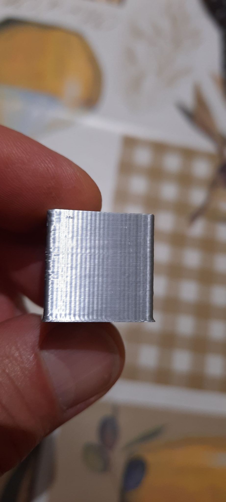

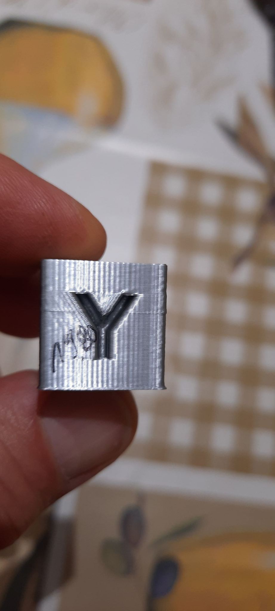

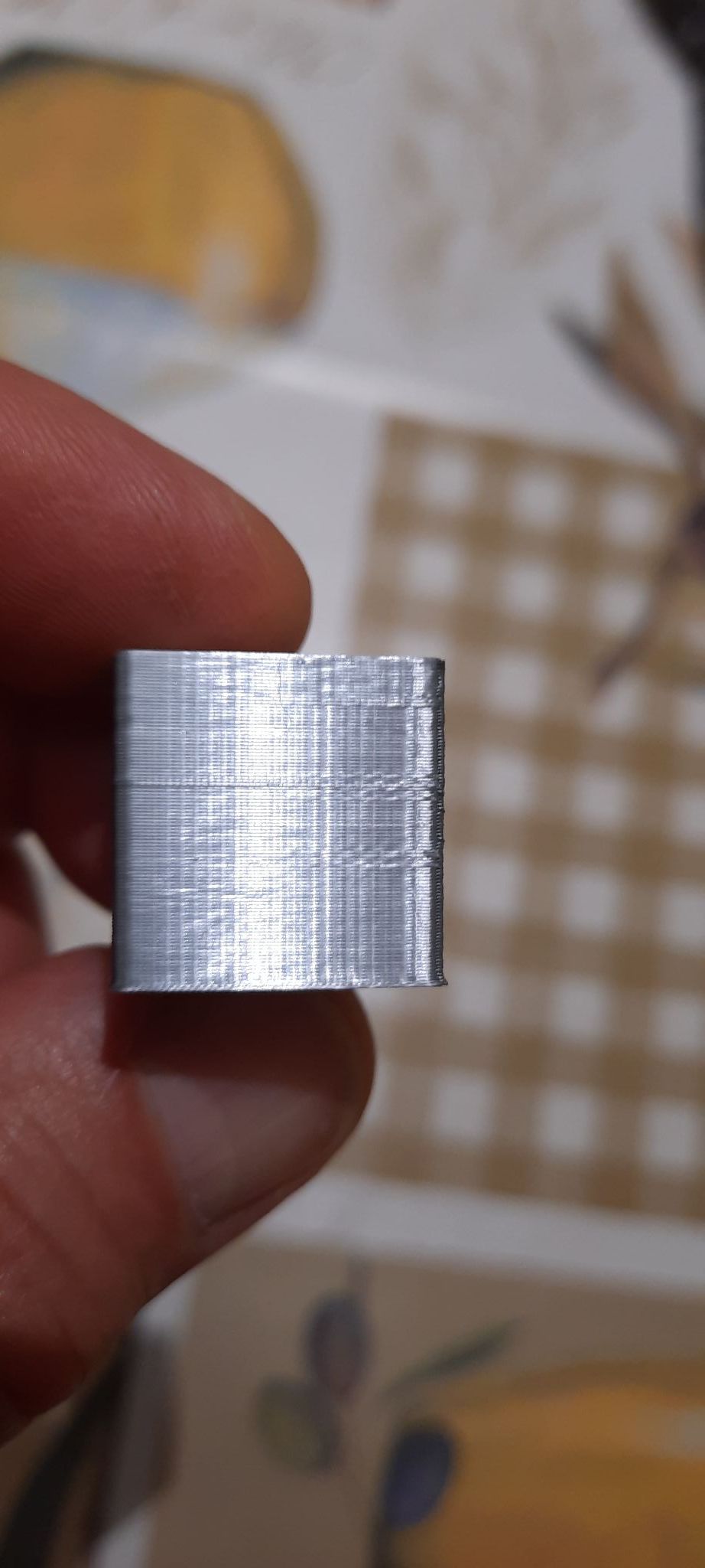

colasse Posté(e) Aout 8, 2023 Auteur Posté(e) Aout 8, 2023 @MrMagounet petit retour après tout les échanges sur ma X2 Changement de tous les drivers. Changement des v wheels du bed. Démontage du z et alignement et equerrage des profilés. Changement des roues du Z et du Y Changement de la carte de transfert du X et du Z. Tout est bien libre sans accoup,sans crans ou autre.. Redémarrage et test d un print. Tout fonctionne bien,mais j ai toujours mes traits verticaux sur mes faces du Y Me reste à faire le PID de la buse et du bed. Je voudrais contrôler mes valeurs des drivers ,mais je ne connais pas les valeurs de X ,Y,Z,E0. Est ce la bonne façon de contrôler dans cette vidéo ? Merci

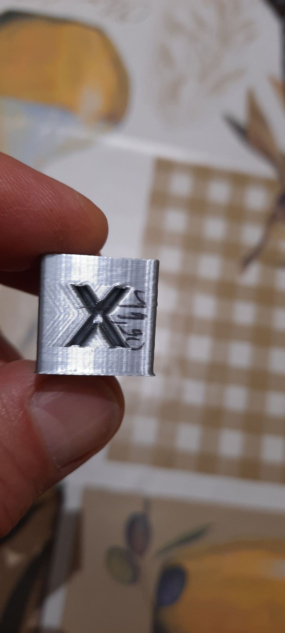

colasse Posté(e) Aout 11, 2023 Auteur Posté(e) Aout 11, 2023 @MrMagounet bonjour. Je pense avoir une réponse à mes soucis de déplacement rapide saccadé Après une reprise globale des réglages de toute la machine Vwheels,tension courroies,de tous mes drivers,pid bed et buse,etc etc. J ai relancé un print du cube de calibration et tout s est bien passé. Très léger Ghosting. J ai voulu relancer ma tour de resonnance et la déplacement saccadé. Je stop Je relance un cube calibration et déplacement saccadé. J ai fais un reset retour au paramètre firmware et la tout remarche Je pense que mon gcode de la tour de résonance n est plus bon,alors qu avec ce gcode j en ai imprimer 12. serait il corrompu ou autre? (Par contre j ai des traits verticaux sur les 4 faces,mon X et Y pas de point dur,sont nickel). Ne serait ce pas les drivers que je n ai pas encore contrôle. ) Merci Cordialement Thibaud

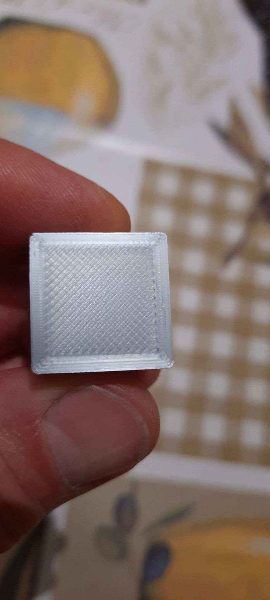

MrMagounet Posté(e) Aout 11, 2023 Posté(e) Aout 11, 2023 tu as une photo ce sera plus parlant pour voir ces trait verticaux. Ok interessant ton retour sur la résonnance.
colasse Posté(e) Aout 11, 2023 Auteur Posté(e) Aout 11, 2023 (modifié) @MrMagounet bonsoir. voici les photos des traits verticaux. Tout fonctionné bien depuis ce matin Fais plusieurs cube,et maintenant relancement du même cube et l'axe Z ne monte plus de nouveau dès la première passe du remplissage. Je sens l impulsion mais très léger mouvement dans sens inverse,et impulsion dans le bon sens mais monte pas. Dernier drivers à changer,cette machine m use...et doit être à une moitié du prix de la machine.. Merci Modifié (le) Aout 11, 2023 par colasse
