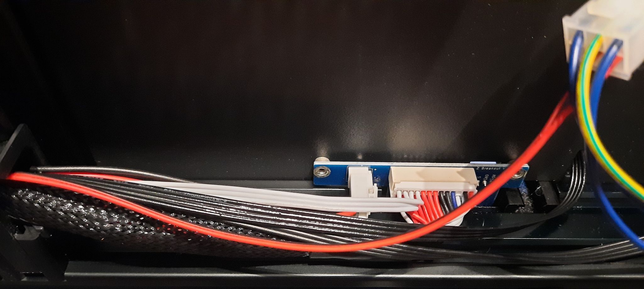

les moteur Z sont pas relié sur les nappe mais un cable en Y

Je vais reprendre cxest reglage là, mais j y crois pas trop car tour cela a été refait précédemment, mais bon on ne sait jamais.
La commande des moteurs Z passe par le driver et va directement au moteur,ou cela passe par la petite carte dans le châssis sous le portique du moteur z de gauche?

de memoire sur la X2 tu as un Raccord Y et 2 cables un vers chaque Z

A quoi sert cette petite carte?
ok donc sous marlin 2.1.2 mes valeur sont logiquement adapter au moteur et vis trapézoidale de la X2. C'est pas la carte sous le Z de gauche qui amène sur les nappes par hasard?

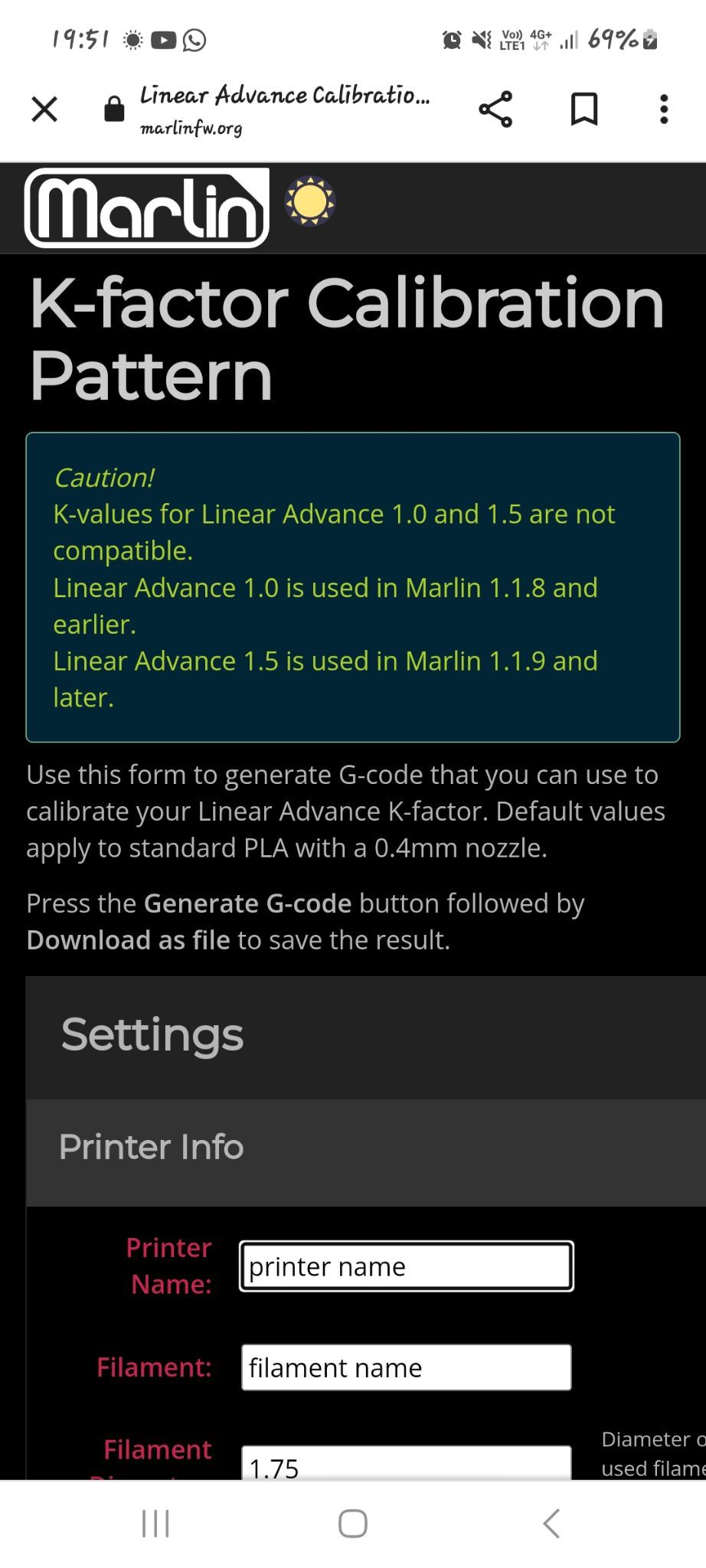

Je souhaiterai ajuster le linear advance,mais je ne sais pas quel modèle utiliser pour réaliser un test.
Sur Marlin via votre lien il y a plusieurs version  1.0,1.5 etc.
Étant sous votre firmware 2.1.2 lequel devrais-je prendre?
Merci d avance
faut utiliser la dernière version présente sous Marlin la 1.5 😉 qui comme expliquer sur la capture que tu as mis est compatible pour les Version de Marlin 1.1.9 et supérieur 😉
