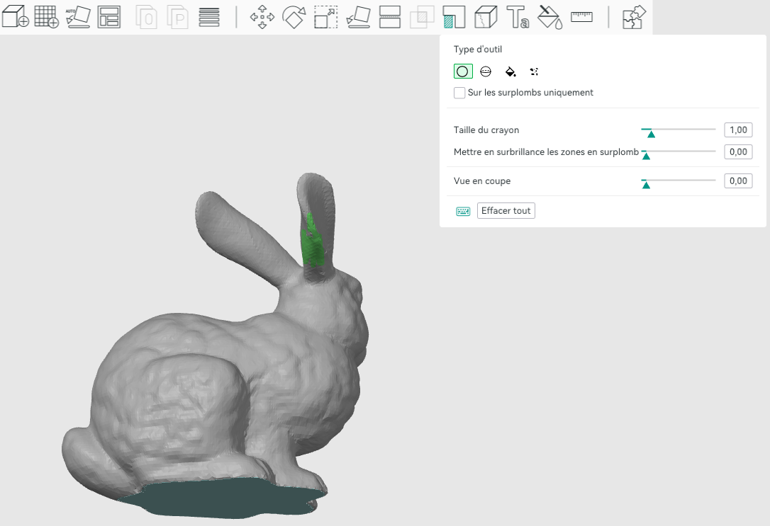

SiscoGege67 Posté(e) Juillet 4, 2024 Auteur Posté(e) Juillet 4, 2024 Ok merci, je vais étudier tout ça petit à petit ! Autre question comme vous connaissez déjà bien Bambu Studio par ici, dans l'onglet des supports, on a le choix entre supports normaux ou arborescents. Cela veut dire quoi exactement svp et en même temps, qu'est-ce qui est le plus souvent à recommander ? Merci Ah j'en profite aussi pour vous demandez, vous savez à quoi correspondent les vitesses "Silencieux 50%, Standard 100%, Sport 124% et Insensé 166%, en terme de mm/s ? Je ne trouve pas l'info sur le net ! Merci
RFN_31 Posté(e) Juillet 5, 2024 Posté(e) Juillet 5, 2024 Bonjour, Les supports normaux sont verticaux afin de soutenir les parties débutant dans le vide ou les ponts. Les supports arborescents ont une forme d'arbre (au sens végétal) : ils sont plus facile à enlever, ils peuvent contourner des zones et en généralement consomment moins de matières. Mais en fait tout dépend de ta pièce pour choisir l'un ou l'autre de ces 2 modes. Pour les modes de vitesses, je n'ai pas trouvé non plus la valeur des vitesses, probablement pour qu'il y en a plusieurs (vitesses des parois, des surplomb, de remplissage, ...), mais ces modes sont à sélectionner pendant l'impression et tu vois alors l'impact sur le temps d'impression. 1
MrMagounet Posté(e) Juillet 5, 2024 Posté(e) Juillet 5, 2024 Il y a 12 heures, SiscoGege67 a dit : Ok merci, je vais étudier tout ça petit à petit ! Autre question comme vous connaissez déjà bien Bambu Studio par ici, dans l'onglet des supports, on a le choix entre supports normaux ou arborescents. Cela veut dire quoi exactement svp et en même temps, qu'est-ce qui est le plus souvent à recommander ? Merci Ah j'en profite aussi pour vous demandez, vous savez à quoi correspondent les vitesses "Silencieux 50%, Standard 100%, Sport 124% et Insensé 166%, en terme de mm/s ? Je ne trouve pas l'info sur le net ! Merci Pour amener plus d'infos sur les supports tu as remarque que tu es support auto et manuel ! les support auto ce place seule par le slicer en fonction de chois coché comme uniquement sur le plateau, ou encore le choix de l'angle de surplomb, mais pour les supports manuel il te faudra peindre les zones que tu veux supporter exemple ici sur un lapin de stanford. 1

hyoti Posté(e) Juillet 12, 2024 Posté(e) Juillet 12, 2024 il y a 24 minutes, SiscoGege67 a dit : Est-ce qu'on peut faire quelque chose pour que les supports générés automatiquement par la machine soient plus faciles à retirer et laissent moins de traces ? Tu peux essayer les supports arborescents qui normalement laissent moins de traces. Onglet support : de Normaux à Arborescent (automatique) selon ta pièce aussi uniquement support sur plateau. Après tu as des filaments spéciaux du type hydrosoluble (mais pas donné) et d'autres regarde sur le store de bambu. Des makers utilisent le couple PLA-PETG, mais je ne sais pas si cela se prête à toute les configurations. Fais une recherche sur google (support PETG PLA). Je n'ai pas de Bambu donc pas de retour d'expérience. 1
SiscoGege67 Posté(e) Juillet 13, 2024 Auteur Posté(e) Juillet 13, 2024 Merci pour tes éclaircissements @hyoti je vais regarder tout ça de plus près. J'ai déjà essayé les supports arborescents automatiques, mais ce n'était pas mieux sur la pièce qui me posait problème (un casque pour astronaute qui sert de support à l'Amazon Echo Dot 5). Je vais tenter d'autres choses ! Merci en tout cas.
