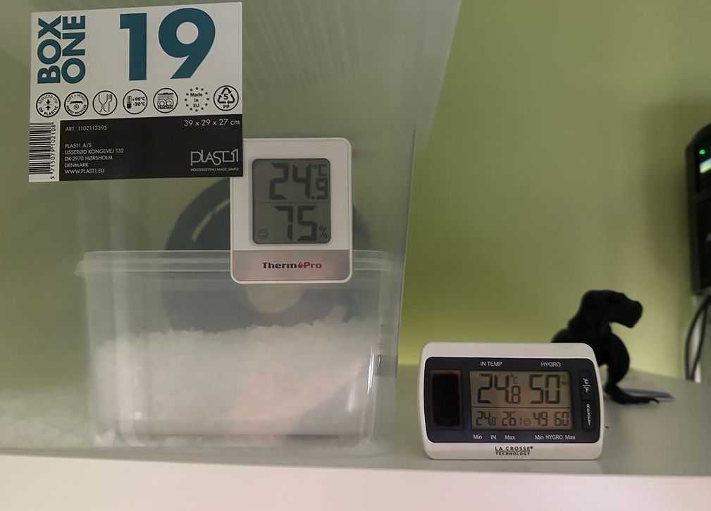

Hello,
J'ai investi dans une boite pour ranger les bobines de PETG entamées lorsqu'elle ne sont pas utilisées. dans la dite-boite, j'ai mis 2/3 sachet de silica gel issu des bobines déballées et plus de 600g de silica gel issu d'une litière pour chat (100% silica gel) réparti en partie dans une boite à l'intérieur et sur le fond de la boite de stockage également.
Eh bien le taux d'humidité est plus important dans la boite fermée que dans la pièce 🧐
dans le doute j'ai séché le silica au micro onde, pas d'amélioration.
Mon hypothèse est que le silica gel tire l'humidité présent dans le PETG stocké dedans (il est pourtant très récent), ou alors je comprends pas.
Avez-vous une autre hypothèse ? Merci de vos lumières 👍humi.thumb.jpg.a5412bd1be304150f0ab2b61988a355f.jpg

Salutation !
Il y a 19 heures, ChtiNancy54 a dit :
Je dirais que la litière était déjà saturée d'eau.
Le truc c'est que le micro onde vaporise l'eau, mais après il faut arriver à évacuer la vapeur d'eau, donc il faut surement faire plusieurs passages avec un temps hors du micro onde pour que la vapeur d'eau s'échappe
En gros, une petite quantité, sur une assiette bien lisse, passé au micro onde, qui ne donne pas de condensation sur l’assiette, indique bien sec ( car normalement le micro onde ne fait q'exciter les molécules d'eau, donc pas l'assiette, qui restant plus froide, avec la différence de températures cela fait condensé la vapeur d'eau sur la surface plus froide)
Un autre test c'est de juste mettre la litière et un capteur d'humidité dans une boite hermétique, histoire de comparer avec, juste une bobine et un capteur d'humidité dans une autre boite hermétique.

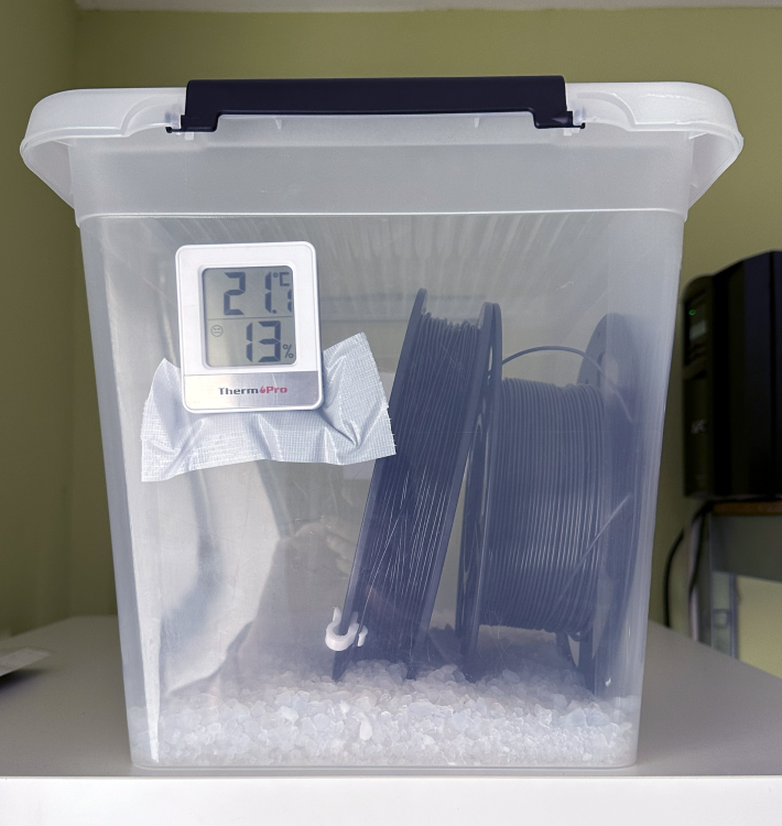

Petit retour après quelques mois d'utilisation:
La litière silica gel c'est pas cher, et facile à avoir partout.
Le truc, c'est de bien la faire sécher au four avant utilisation (voir les conseils sur le post plus haut, au four, pas au micro-onde !) , et d'en mettre une jolie épaisseur dans le fond de la boite de stockage des bobines plutôt que de le mettre dans une boite (voir photo plus haut), et là nickel en fait: 15/20% d'humidité maintenue sans soucis plusieurs mois si la boite est bien fermée 👌

Le 19/02/2024 at 21:44, ChtiNancy54 a dit :
Et pour illustrer l'installation et les résultats, rien ne vaut une photo 😉

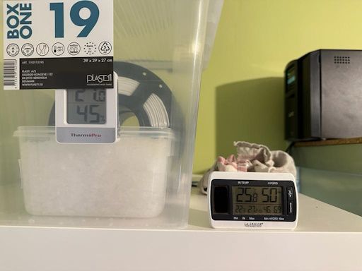

Bonjour tout le monde.
Je remonte ce post car je débute dans les filaments ^^ J'ai une boîboîte pour les bobines, suivi le truc de la litière pour chats.
Vous me confirmez que le niveau d'humidité idéal est 15-20% ??
J'ai 38-40% dans la boîte, je pense que c'est parce que, avec la première fournée de litière, j'ai oublié de mettre la ventilation du four en marche ... Donc ça n'a pas dû bien évacuer l'humidité.

Salutation !
il y a 37 minutes, Olivier02 a dit :
En fait, je dirais que c'est surtout selon tes résultats d'impression.
Car un taux d'humidité de plus de 40% peut ne pas avoir ou une très faible impact sur le résultat d'impression avec certain filament.
Donc chercher mieux que ~40% de taux d'humidité pour du PLA ou du PETG, c'est pour moi seulement si tu as des cheveux d'ange et/ou des micros trous dus à des bulles, en surface de tes impressions ou un aspect matte au lieu de brillant.
Après, il semblerait que pour certains filaments spéciaux ( genre les chargé en fibre de carbone ou nylon) il faut être en dessous de 15% de taux d'humidité… mais à vérifier.
Modifié (le) par PPAC
Ok, j'ai de nouveau séché une partie de la litière, avec cette fois la ventilation et ça fonctionne beaucoup mieux. Autour des 20%. Merci 😉
