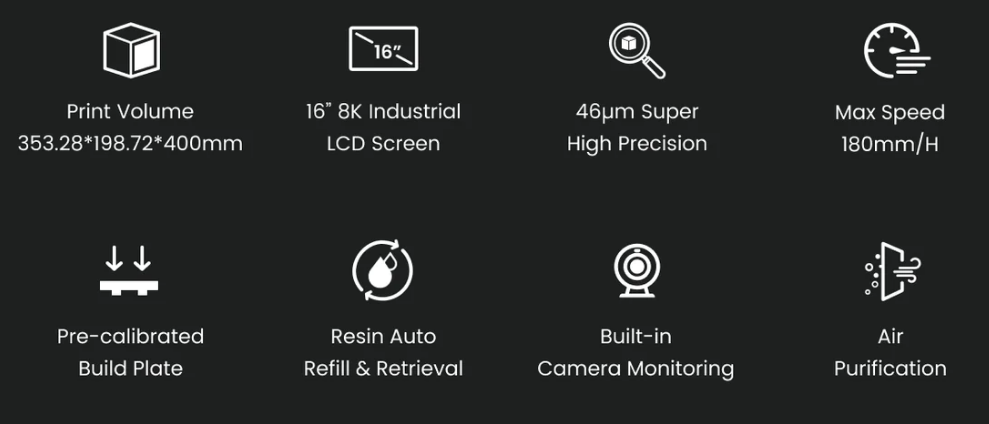

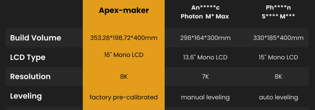

Pour résumer globalement, nous avons un volume d'impression de : 353x198x400 Soit plus grand que la Mega 8K de Phrozen 330x185x400 (et qui coute plus de 2300€ généralement).
Un système d'auto-leveling, un détecteur de fin de résine, une caméra intégrée, un système de purification d'air, un bac de résine chauffante, une vitesse de plateau encore plus violente que la Halot-mage pro qui m'a provoqué un choc cardiaque, système de surveillance intelligent, pompe à résine, du wifi.... Et tout ça pour moins de 1000$ si on adhère au projet...

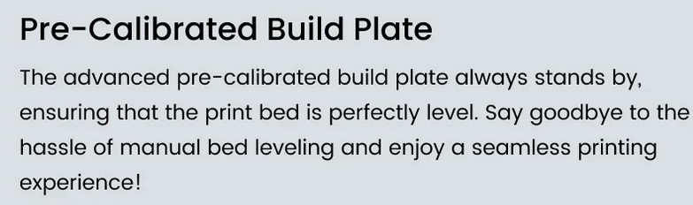

Mais attention pour moi "Pre-calibrated Build Plate" ne veux pas dire "auto-leveling" mais que c'est manuel et déjà fait en sortie d'usine (comme pour les "Phrozen Sonic Mega 8K", tu n'as normalement pas a retoucher a l'ajustement du plateau car il est fait en sortie d'usine).

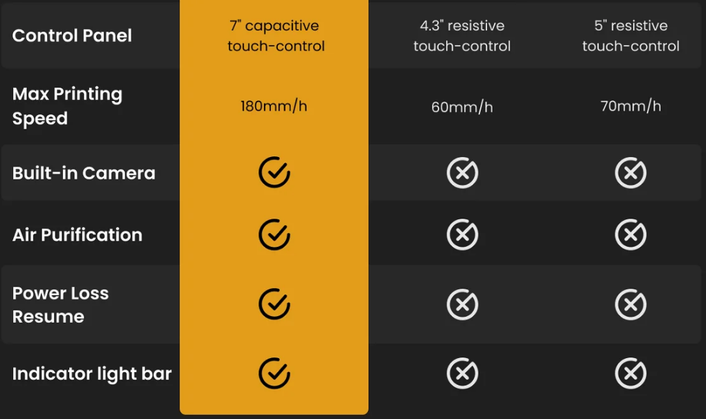

Sinon, c'est il me semble, la première fois, que je vois une imprimante résine, avec une possibilité de reprise d'impression sur coupure de courant.
Tu as sans doute raison, j'ai du m'emmeler les pinceaux, surtout que sur la comparaison et leur tableau ils disent que la phrozen a un auto-leveling, et je n'ai pas souvenir de ça. Maintenant faut avoir confiance en leur machin
