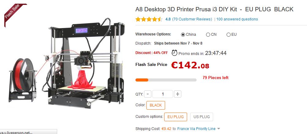

hello ..
Pour 100 balles on a plus rien .... à moins que... .presque ;)
Sur gearbest
Modifié (le) par La Bidouille
et franchement ce n'est pas terrible comme matos ... vaut mieux attendre un peu et investir un peu plus ... ou bricoler beaucoup en connaissance de cause ;)

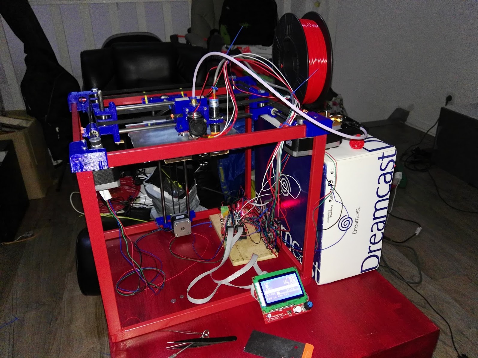

Personnellement je ne serais pas aussi catégorique que les autres si tu as de la chance , est un minimum débrouillard, que tu as le temps (commande en chine et le temps de trouver les pièces) et que tu as un accès à d’ancienne pièce électronique genre déchetterie. Mais surtout quelqu'un capable de t'imprimer les pièces dont tu as  besoin , au cout de la matière première.
Alors en faire une pour environ 100€ est envisageable tout en ayant des résultats très correct et que tu te contente du PLA dans un premier temps et que tu t'attend à devoir changer des pièces au fil du temps (la qualité ça a un prix quand même ^^ ).
Certes  ça fait beaucoup de si , mais j'y suis arrivé alors pour quoi pas d'autres ^^
Machine faite avec un panier à linge Ikea anthonius trouver en déchetterie  redécouper à la bonne taille :) et peinte en rouge ^^ (Faisable aussi avec 4 planches de bois ^^ ), tige de guidage de 8mm provenant d'ancienne imprimante , alimentation d'xbox 360 , roulement d'une paire de roller qui n'avait pour ainsi dire jamais servis. Beaucoup de patience et pas mal de ratés au départ ;)

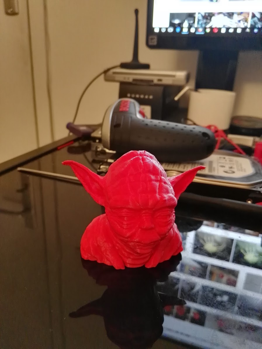

Ma dernière impression faite il y a 2H en 0.15mm / 50 mms / 20% infill / sans supports  pour exemple de la qualité d'impression

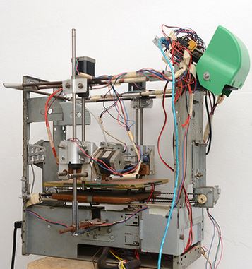

il y a 20 minutes, meercura a dit :
certe .....
1478554613-2016-08-21-15-35-22-resultats
Franchement, je pense qu'il faut mieux attendre 3 mois et prendre une entrée de gamme correct pour débuter que de vouloir s'en monter une en étant débutant avec de la récup.
Bricoler avec un max de récup c'est cool, mais quand tu ne sais pas ce que tu fais, au final tu y perds souvent des sous.
Rien que sur ton imprimante : 5 nema ça fait déjà 50€, ton kit ramps 1.4 avec l'écran reprap discount tu rajoutes 20€ le palpeur (optionnel) 10€, la tête complète 10€, on est déjà à 90€, le reste peut être grosso modo récupéré, mais ça ne laisse pas une grande marge (ni en choix, ni en prix, ni en qualités)
Je ne dis pas que c'est pas faisable, mais au final, le prix sera le même que pour certains kit tout fait.
C'est certes frustrant, mais une imprimante 3D à tout de même un prix, bien qu'on en trouve maintenant pour bien moins chère qu'il y a quelques années.
ps pour mes fans : c'est des prix arrondies, pas besoin de me sortir un nema à 9€, un palpeur à 8 et un kit ramps à 18 ;-)

Pour les prix lors de ma commande :
planche ou structure = 0 déchetterie
Barre de guidage = 0 déchetterie - barre de 6MM et 8MM dans les imprimantes (conseil pour un démontage rapide : jeter fortement l'imprimante au sol et extraire la barre  :) et regarder dans les scanner ,bien plus facile de les récupérer , il suffit de casser la vitre ;)
alimentation = 0 Xbox 360 (175W et 200W )ou alimentation de pc .
verre/miroir = 4 €
ramps 1.4 = 14 € sans écrans qui ne me  sert pas à grand chose comme la machine à un ordinateur portable qui lui est propre
Moteur = 4 nema 32 €
hotend = 4.90€
Vis/boulon vrac = 5€
lm8UU = 5.60 €
roulement 608zz = 0 € Paire de roller.
extrudeur mk8 = 3.17€
Courroie + gt2 = 8€ sur amazon
ressort = 0.88€
Capteur induction =2.4€
Endstop X2 = 0.66€
Radial Fan = 1.55
Mais bon j'ai donné mon exemple pour l'auteur du poste, pour qu'il se fasse une idée de se qui est faisable.
Personnellement se qui m'amuse le plus dans les imprimantes 3D est de les construire ^^
Une fois installé et configuré et que rien ne lâche ^^ on s'ennuie un peu mdr (je suis en train d'en faire une pour ma sœur ^^ )
Si il n'a pas envie de se prendre la tête et ou qu'il à les moyens  je lui conseil moi même de prendre une machine plus chère ;)
