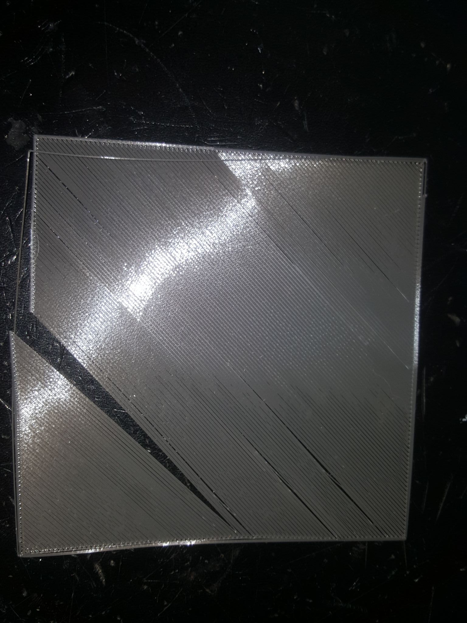

BO105cbs Posté(e) Janvier 31 Auteur Partager Posté(e) Janvier 31 (modifié) Suite. Depuis son C.T et son essai, c'était relâche pour la belle... Hier donc, j'avais des petites poignées à imprimer, hop je charge le STL dans la carte, et démarre l'impression et horreur. Les lignes de la première couche sont espacées, comme un z-Offset trop haut ! Bref je le contrôle, il semble bon, relance, itou ...... Bon ça m'agace sérieusement, j'imprime donc un carré test de 10x10 d'une couche et retouche le z-offset manuellement, chose que je ne fais jamais, j'obtient un "resserrement" des lignes mais avec un léger manque de matière, donc pas la première couche attendue.. T'in je pense à l'extrudeur qui me donne des signes de fatigue. Alors je change alors la tête, pour celle équipée avec une buse de 0.8, fait le z-offset obligatoire lance l'impression du carré avec les bons paramètres bien sûr et..................PAREIL J'avoue ne plus comprendre...... La belle imprimait hier puis plus aujourd'hui... Je refait un maillage 7x7 relance des tests avec les deux têtes différentes sans obtenir le résultat normal d'une première couche. Bon, je fais le contrôle d'extrusion elle sort bien ses 100 mm, refait les PID, vérifie mes paramètres de profil et de matériaux sous Cura, ils sont OK !... pose même une plaque neuve, des buses neuves 0.4 et 0.8. toujours pareil. J'ai rempli une poubelle de carrés de 10x10.... Un exemple de la meilleure première couche obtenue en 0.4 propre mais ne tient pas Bref, j'ai séché un max, me disant que ce n'est pas possible, et me dit que la bestiole, délire, ou ne prend pas en compte mon maillage. Après contrôle par acquis de conscience du GCode de démarrage qui n'a jamais changé je ne trouve toujours rien. Je relance un maillage et toujours pareil. Il n'y a pas de tripotage des débits dans mes profils, et le matériau est bien paramétré tant sur la densité que le diamètre du fil suite à contrôle de ma part et la température de fusion suite aux tours de tests. Ô rage, Ô désespoir, Ô imprimante ennemie, que n'ai-je donc tant vécu que pour cette infamie ! Las, je relance un maillage puis imprime mon carré avec une buse de 0.4 ............. Presque parfait ? encore de trèèèèèès légers soucis d'adhésion entre couche. mais insignifiant, le carré se décolle du plateau en entier cette fois-ci.... Se pourrait-il ? Habituellement mes maillages se font en 7x7 points soit 49 points de contrôles, dans mon dernier maillage, il s'est déroulé classiquement un 5x5 ayant oublié au préalable de changer la valeur. Se pourrait il que la bête soit frappée d'Alzheimer que de très (trop) nombreux points de contrôles lui occasionne des troubles mémoriels flagrants dorénavant ? (Heu ayant besoin d'imprimer certaines pièces, je n'ai pas tenter de refaire le test avec un maillage de 7x7 à nouveau) Question que je vous pose.. Car pour moi le problème ne me semble pas résolu, il y un loup dans la bergerie Creality.....et ou se cache t-il ? Deuxième question, la machine fonctionne avec une régularité presque exemplaire depuis sa naissance, certes elle à eu quelques petits troubles, mais rien de significatif, ou du moins insolubles. Là celui la est bestial quand même ! J'ai été contraint sous Cura pour avoir un carré parfait, d'augmenter le débit des lignes du dessous de la couche initiale de 10%, valeur que je n'ai jamais touché auparavant. Merci d'avance.. NB : Essais réalisé sur une bobine de PLA, que j'ai déja utilisé sans aucun problème, je n'ai pas constaté de variation de diamètre, autres que ceux mesurés lors de son premier emploi... Modifié (le) Janvier 31 par BO105cbs Lien vers le commentaire Partager sur d’autres sites More sharing options...

BO105cbs Posté(e) Février 1 Auteur Partager Posté(e) Février 1 (modifié) Bonjour, J'ai poursuivi mes investigations sur le matériel hier au soir, qui pourrait être la cause du problème étrange qui me tarabuste.... La plaque est neuve, je l'ai contrôlé en ayant découvert que cette dernière n'est pas plane, je dis ça car après avoir remis ma vieille plaque un poil endommagée, cette dernière ne pose aucun défaut de construction. Avec la neuve j'ai donc des zones "creuses" enlevant cette dernière après chaque impression, la reposant après du mieux possible, il se pourrait que mon maillage soit dans les choux à chaque fois, procurant l'effet manque d'extrusion ou défaut de z-offset. J'ai effectué un maillage sur chaque plaque et noté des différences de presque 1/10 dans les valeurs...... aux mêmes endroits. Alors je me suis dit, que je pourrai inclure dans mon G-Code de démarrage une procédure de contrôle automatique, G29 P5 (maillage 5x5), n'étant pas pressé par le temps et l'opération de contrôle sur 25 points ne prenant que 40 sec à peu près. Seulement voilà, la bestiole lance bien le maillage mais elle s'arrête me demandant de valider ce dernier. Je ne trouve pas (ou ne comprends pas ...plutôt) dans les explications marlinesque le moyen de rendre les résultats d'un G29 automatiques, s'enregistrant seul sans mon intervention. EDIT : Bon j'ai trouvé une sorte de compromis étrange mon g Code de démarrage est donc agrémenté de G59 P5 M500 M108 Un petit bip m'informe de la fin du maillage, la bestiole poursuit après la chauffe de la buse, puis l'éventuel complément pour le bed déjà à 60°C Seulement ! Sur l'écran reste affiché la visualisation du maillage qui attend sa "validation", cette image disparaissant, lors de la fin de l'impression pour reprendre l'affichage normal... Heu, comment peut on éliminer cette image ? Modifié (le) Février 1 par BO105cbs Lien vers le commentaire Partager sur d’autres sites More sharing options...

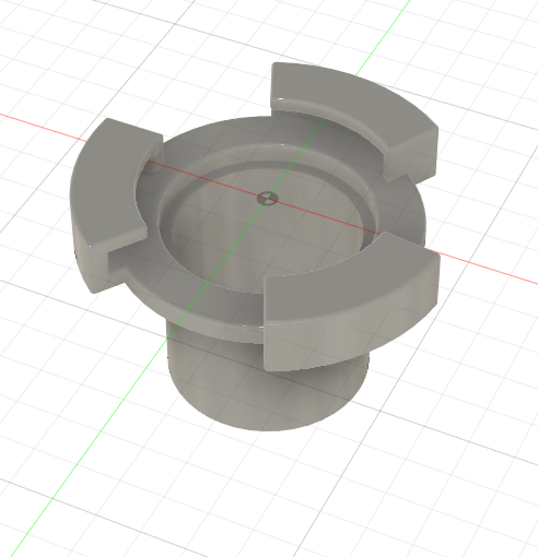

BO105cbs Posté(e) Février 5 Auteur Partager Posté(e) Février 5 Voilà pas mieux, attendant la jonque qui doit m'apporter une plaque d'impression neuve, je regarde ma machine dans tous les sens et trouve la courroie de synchronisation des axes Z lâche Une espèce d'équerre contenant le roulement semble desserrée, mais en y regardant de plus près, la démontant même Une des pattes est cassée ce qui fait que cette dernière ne tient plus que par une vis....donc de biais, je me met en recherche de la dite pièce pour la remplacer, mais rapidement au bout de trois, j'ai l'impression d'être Perceval cherchant me saint graal. Vous n'avez pas d'idée sur le sujet ? Merci Lien vers le commentaire Partager sur d’autres sites More sharing options...
BO105cbs Posté(e) Février 6 Auteur Partager Posté(e) Février 6 (modifié) Bon problème de pièce résolu, non pas par le constructeur ou ses ouailles, mais par la communauté des Makers, impression du modèle le plus robuste, pose sur l'imprimante et du coup impression du d'un deuxième. l'autre donnant des signes de fatigues aussi. Mode gag On : Je lance la deuxième pièce, m'en vais de suite, revient dix minutes plus tard, " Homing failed " m'écrit-elle sur son petit écran.. Bon, il est vrai qu'une imprimante fonctionne mieux quand ses moteurs sont connectés... Je n'avais point rebranchés les prises ..... Mode gag Off : Je suis toujours à la recherche de l'impression perdue. Bref, changeant mes espèces d'équerres tenant les vis de l'axe "Z", j'ai constaté de nouveau que la barre de l'axe "X" avait bougée, revenue comme au début, quant j'ai eu ma machine, presque 1mm de décalage pourtant les vis étaient serrées. Est ce la source mes troubles ? Je n'en sais rien encore, là, je termine une impression en 0.12 à vitesse d'un escargot.. donc c'est invisible, j'attends, la première pièce étant impeccable même dimensionnellement. Puis, j'ai découvert une chose surtout, qui m'a terriblement déçu. Le système d'attache rapide prenait du jeu, ce que je pensais être le jeu du chariot était en fait une très légère oscillation du système, que je n'ai jamais remarqué, ou je n'y avait pas prêté attention, me contentant de changer la tête, rapidement et lancer les impressions après. Après avoir remis la tête dans son état normal, fixée par vis donc, il y a eu une amélioration, mais pas au point que la machine imprime comme avant... Je vais devoir modifier mon système d'origine, afin de faciliter la dépose-repose de la tête par ses vis, cela sera plus long que l'attache rapide, mais ne bougera pas dans le temps. Je réutilise mon ancienne plaque, bon, elle dépasse d'un coté, afin d'éviter que ce C.. de CR-Touch ne viennent faire sa palpation dans le trou, enfin là ou la matière a disparue amoureusement avec sa pièce de petg........ , réglage de la barre, ancienne plaque, tête Sprite fixée comme à l'origine, je peux me passer du maillage systématique avant impression. Retrouvant une première couche acceptable. Toutefois quelques viles impressions tests auparavant d'un cube 40x40, je n'ai toujours pas réussi à ce que les parties droites ressemblent à une peau de bébé, ma machine n'est pas atteinte de la tremblote du mouton, mais les parties droites ont d'hyper léger décalages, non cycliques en plus qui m'alerterai sur ci ou ça de précis, bon ça n'entache en rien la fonctionnalité de l'objet, seulement son aspect m'enfin tout de même. Je cherche, je cherche toujours ! Attendant aussi de nouvelles plaques d'impression. PS : Suis ouvert à toutes idées géniales Modifié (le) Février 6 par BO105cbs 1 1 Lien vers le commentaire Partager sur d’autres sites More sharing options...
BO105cbs Posté(e) Février 7 Auteur Partager Posté(e) Février 7 La jonque à donc accosté mon portail et je me suis emparé des belles plaques Creality flambantes neuves. J'en pose une sur mon plateau et..................... découvre lors de mon contrôle de planéité le même défaut, à savoir des creux un peu supérieur à l'épaisseur d'une feuille de papier A4. Alors qu'avec ma vieille plaque rien. J'enlève la plaque neuve, regarde la partie aimanté restant sur mon beau plateau en aluminium, la brave porte des traces d'incrustations diverses et variées dû vraisemblablement à des erreurs d'inattention de ma part, bref, je me dis qu'il est temps de la changer. Le changement de la partie aimantée collée sur la plaque en aluminium appelée honteusement "le plateau", sont épaisseur me rappelant le papier d'emballage pour la cuisine, bon j'exagère un peu mais pas beaucoup.... Alors je me lance, très loin de me douter que j'allais effectuer les travaux d'hercule, cette sa..... est comme une pieuvre, elle reste accrochée à mort. Plateau à 60 °C ou froid, ça ne change rien, si, ont se brûle les pattes dans le premier cas, Comme disait le père Jean, patience et longtemps de temps valent mieux que force et rage , bref il m'a fallu presque un quart d'heure pour l'enlever sans rien casser sur la bestiole. Pas un résidu de colle ! Diable, quand même le plateau fut passé à l'acétone.. Et m'a pris l'idée de le contrôler le poisson m'aidant dans la tache, d'abord me voilà parti à contrôler sa planéité , il est plan ! Etonnant. Et me voilà parti régler mon plateau en faisant le z-offset, les quatre coins, priant le seigneur que les relevés ne se fassent pas dans les vis ben non, mais de peu. Bon les 4 coins sont entre -0.01 à -0.02, Puis je me lance dans un maillage (en 7x7, car en 8x8, sur que la sonde tombe dans une vis...) et voila le CR-Touch palpant vicieusement l'aluminium de mon plateau, je regarde avec attention les résultats s'afficher sur l'écran, il semblerait que mon plateau soit plus haut sur sa partie gauche (vu de face...) comprend pas ! L'outil utilisé pour son contrôle est un équerre à chapeau de précision de 30 cm pesant un âne mort en plus, 1/10 ème de différence avec un éclairage rasant est visible normalement. Bon, il faut maintenant poser la plaque proprement, c'est dans le domaine du faisable et pas de travers, ce qui est plus délicat. Voici ma méthode qui à bien fonctionnée pour les ceusses qui voudrais changer l'aimant. J'ai ôter 2 cm du papier protecteur, aligné l'aimant, sur la tranche, posé deux pinces à clips et ai très doucement enlever le papier tout en laissant l'aimant se poser douuuuuucement... Bilan c'est parfait de chez parfait. Je pose donc la plaque PC neuve, et utilise à nouveau l'équerre magique, plus de jeu ou de jour étrange, plaque autocompensatrice ? , bon je refais tout, le z-offset, les coins et le maillage. J'obtiens toujours une sorte plateau plus haut à gauche mais moins que sur l'Alu................................................ QUID !! Délire CR-Touchesque ? Délire du Poisson ? Voyez vous, j'ai un peu de mal à comprendre que le contrôle CR-Touchesque des quatre coins, me donne un résultat, que que le maillage un autre sur les même emplacement ? 1 Lien vers le commentaire Partager sur d’autres sites More sharing options...
