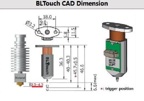

BO105cbs Posté(e) Mars 3, 2024 Auteur Posté(e) Mars 3, 2024 (modifié) Suite de l'affaire. Ma charmante épouse me demande de lui imprimer une petite boite d'une taille précise, après que cette dernière eut été modélisée comme il se doit, approuvée par la maîtrise d'ouvrage, elle passe dans Cura qui la tranche en morceau, puis le fichier STL est confié aux bons soins de ma E3S1. La boîte n'est pas imposante et j'ai voulu épargner des heures de fonctionnement à ma machine en imprimant en 0.28. je lance l'impression, tout commence bien, je regarde quelques instants puis me retourne pour "bosser" sur mon PC, quant j'entends des bruits en provenance de mon imprimante, j'abandonne mon travail, me rue dessus et regarde et un instant plus tard je vois le doigt pourtant bien replié du CR-Touch toucher les lignes imprimées . Je ne comprends pas incriminant de fait ma réparation de fortune. Pourquoi je ne comprend pas, c'est que j'ai déjà imprimé deux bricoles mais en 0.20. Bon le délai de livraison étant impératif, hop je monte ma sprite numéro 2 et part pour une impression avec une buse de 0.8... qui s'est bien déroulée. Hier donc, je m'empare de la tête défaillante et contrôle évidemment le CR Touch, la partie électroaimant n'a pas bougé, et il n'est pas possible de la monter autrement que dans son logement, qui ne présente aucune défaillance, donc le doigt est à sa place. Ayant deux têtes sprite, je me suis emparé du pied à coulisse pour prendre les mesures qui vont bien, au 1/100 ème près elles sont identiques. Alors qu'est ce qui ne vas pas sur cette tête ? ... Je l'ai démonté complètement, remontée ensuite, recontrôlé sans rien trouver. Positionnée sur la machine au z-offset le doigt replié touche presque ma feuille de papier , Alors que sur la tête 2, il y a à vue d'oeil 3 bons 1/10 de plus en hauteur. Re démontage, recontrôle par rapport à ma deuxième tête toujours rien. trouvant le doigt du CR-Touch plus bas que l'autre...... Sauf qu'à un moment je remarque une étrangeté, Sur la tête 2 le "heatbreak" dépasse le radiateur de presque 1mm, alors que sur l'autre le même "heatbreak" dépasse de quasiment rien, donc de ce fait la buse est plus basse... Bien sûr j'ai contrôlé les deux "heatbreak", elles ont des cotes identiques, j'ai même fait l'interposition rien n'y fait. J'avoue ne point comprendre, certes j'ai eu un souci de cr-touch, mais cette tête à toujours bien imprimée, sans aucune défaillance. Que c'est il passé ? Le problème paraît insoluble sauf, si je place mon CR-TOUCH légèrement plus et c'est là que je pose la question.... Il faudrait pour bien faire que je positionne mon CR-Touch allez presque 1 mm plus haut, ce n'est pas infaisable, il me suffit de retravailler la pièce sur Fusion et de l'imprimer. Seulement voilà, il y a t-il des cotes précises à respecter dans le positionnement en hauteur du cr-touch, car je n'ai rien trouvé à ce sujet. Un grand merci d'avance pour vos idées... PS : J'ai même monté un radiateur neuf et l'affaire n'est pas résolue, le "heatBreak" ne dépasse toujours pas assez par rapport à la tête numéro 2, je précise que sur la tête défaillante il y a une buse de 0.4 Creality, qui a fondue beaucoup de fil sans faillir. Certes je ne suis pas démuni, pour l'instant je me sert de ma tête numéro 2, qui imprime sans problème elle. Re PS ; La chose que je n'ai pas mesuré est la longueur de la partie cylindrique qui sort de l'extrudeur, sur laquelle vient s'appuyer le "heatbreak" qui à cause peut être de serrage trop important du bloc de chauffe se serait endommagée ? Modifié (le) Mars 3, 2024 par BO105cbs

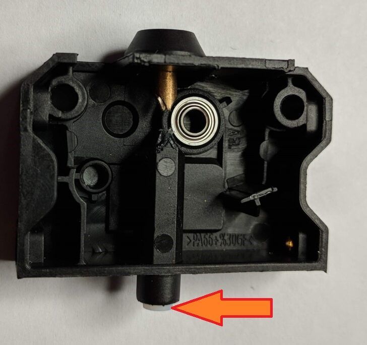

fran6p Posté(e) Mars 3, 2024 Posté(e) Mars 3, 2024 Il y a 1 heure, BO105cbs a dit : Seulement voilà, il y a t-il des cotes précises à respecter dans le positionnement en hauteur du cr-touch, car je n'ai rien trouvé à ce sujet. Celles préconisées pour un Bltouch devraient fonctionner : Pour la différence de hauteur entre tes deux têtes, le petit morceau de PTFE n'aurait-il pas été «perdu» ? 1
BO105cbs Posté(e) Mars 3, 2024 Auteur Posté(e) Mars 3, 2024 (modifié) Il y a 1 heure, fran6p a dit : Celles préconisées pour un Bltouch devraient fonctionner @fran6p Merci de ta réponse, j'ai désormais les cotes. Il y a 1 heure, fran6p a dit : Pour la différence de hauteur entre tes deux têtes, le petit morceau de PTFE n'aurait-il pas été «perdu» ? Non, il est bien là, Seulement ta photo m'interpelle, le ptfe ne dépasse pas, il semble un peu écrasé, en fait il arase la sortie de l'extrudeur. Je n'ai pas vérifié cela sur la tête numéro deux, n'ayant pas à démonter le radiateur. Avec mon radiateur neuf était livré deux morceau de ptfe, un blanc classique et un bleu genre "capricorn". Voici les cotes que j'ai prise L'existant : 18.30 mm (bon un poil déformé par l'extraction, il était sévèrement bloqué en plus donc allongé ) Le blanc : 19.38 mm Le bleu : 18.38 mm Chacun d'eux s'insère bien dans le "heatbreak" d'origine, le bleu dépasse de 3/10, le blanc d'un millimètre. Allez hop, opération de la sprite. Je n'ai pas réfléchi, j'ai placé le blanc à la place du blanc par déduction et le dépassement du ptfe est identique à celui de ta photo. Donc fébrilement, j'ai remonté la tête et là, il n'y a pas photo, j'ai l'espace attendu entre le bout de la buse et le doigt rétracté du CR est là. Il est pas près de frotter sur l'impression, ou alors j'ai une sur-extrusion de folie Un grand merci pour ton aide, qui me permet de récupérer cette tête sprite , maintenant comment le ptfe à t-il pu s'écraser ? Je dois dire que cette tête est celle d'origine, qui a servie à moults essais, changements de bloc de chauffe avant de trouver ce qui me va bien (Cu/Ni), peut être ai-je trop forcé sur les vis du bloc et progressivement, le ptfe s'est écrasé. Bon avec ton aide, maintenant je suis obligé de retrouver le bon z-offset avec cette tête de le noter... Encore Merci Modifié (le) Mars 3, 2024 par BO105cbs

hyoti Posté(e) Mars 3, 2024 Posté(e) Mars 3, 2024 il y a 16 minutes, BO105cbs a dit : ar contre "heatbreak" bi métal, corps de chauffe itou, buses itou aussi, raaaaaaaah la régularité de température c'est bien. J'ai un corps de chauffe à 300°C mais je n'ose pas le monter, ne sachant pas les différences entre les deux extrudeurs Pour moi la partie extrudeur est quasiment identique, Il est vrai que sur la S1 plus, l'extrudeur a un levier en métal et le capot du dessus en métal comme sur les pros, (mais le reste est pareil) la partie tête d'oririgine est celle de la S1 avec un PTFE traversant, comme toi j'ai mis le heatbreak Creality bimétal Buse alliage Cu 300°C La différence c'est un full métal, donc pas de PTFE, donc tu peux le monter à 280°C voir 300. Bon j'ai fait des tests à 280°C (tour température) et en impression à 255°C (PETG) sans me poser la question de l'avenir du PTFE. Comme j'ai un Sonic PAD passer à 300°C, une ligne à modifier sans reflash. Mais saans changer ton firmware tu peux selon ton PETG tourner à 250 C ou plus sans état d'âme. J'ai mis sur la partie haute du heatbreak de la pâte thermique Kryonaut Grizzly qui tient - 250°C et plus de 300°C. Le dernier PETG que j'ai pris est bon à 235°C sans trop de fil comme quoi.!! Ah oui le TPU est terrible pour cela !!!

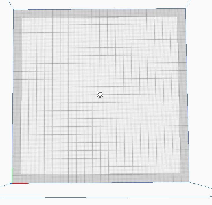

BO105cbs Posté(e) Mars 8, 2024 Auteur Posté(e) Mars 8, 2024 @hyoti Le petit bout de ptfe, en fait sort de l'extrudeur, Bon, re souci, mais qui n'en ait pas un pour l'instant. Lorsque je fais un Auto Home, le doigt du CR-Touch palpe pil poil au milieu du plateau, j'ai remarqué hier en imprimant une pièce suite à un post sur le forum, que la pièce était décalée (vers le contacteur de l'axe X), je fait juste une première couche d'un carré 20x20 et hop, il ne s'imprime pas au centre, alors que sous Cura, sur l'image il l'est. A KOI est-ce du Bon, pour la petit histoire, mon pc à planté il y a trois jour, j'ai tout réinstallé, Cura 5.2.1 bien entendu et repris ma sauvegarde faite il y a un mois, ou je n'avais pas ce problème, ça m'aurait attiré l'oeil. Un ch'ti merci d'avance....

BO105cbs Posté(e) Octobre 15, 2024 Auteur Posté(e) Octobre 15, 2024 (modifié) Bonjour les Imprimeurs, Une affaire pas banale m'amène à vous poser une question, dont je ne trouve pas de réponse pour l'instant. Si le homing se fait au 1/10 de millimètre près, que la petite bande de purge se fait bien à l'emplacement voulu (à 10 mm), je viens de remarquer que ma douce et belle S1 fait des siennes, en débutant systématiquement l'impression avec un décalage de 10 mm sur la gauche (et ce quelque soit la position du stl), machine vue de face. Je ne pense pas que le firmware en soit la source, because le homing et son décalage est parfait. Mon vieux Cura (5.2.1) me fait-il des sienne ? Alors que je ne lui ait rien demandé d'autre que trancher ma pièce Bon, je continue de chercher, mais si un imprimeur avait une brillante idée sur le sujet je suis preneur bien sûr. Merci d'avance Modifié (le) Octobre 15, 2024 par BO105cbs
pommeverte Posté(e) Octobre 15, 2024 Posté(e) Octobre 15, 2024 (modifié) Salut, Est-ce que tu peux fournir un fichier gcode et une copie d'écran du trancheur (vue de dessus), pour déterminer la position de la pièce sur le plateau, histoire d'être sûr de bien comprendre le problème? A priori, ça ressemble à décalage de référentiel (via un M206 X-10 ou un G92...) placé après les lignes de purge... Modifié (le) Octobre 15, 2024 par pommeverte 1
BO105cbs Posté(e) Octobre 16, 2024 Auteur Posté(e) Octobre 16, 2024 Merci de ta réponse, qu'à cela ne tienne Voici d'abord l'image d'un pièce imprimée hier Vient ensuite un misérable gcode, destiné à tester l'affichage de la durée d'impression. piece-calibrage.gcode
pommeverte Posté(e) Octobre 16, 2024 Posté(e) Octobre 16, 2024 Salut, Je ne vois rien d'anormal dans le fichier Gcode. Juste un G90 au début serait plus sécurisant. Donc lorsque tu imprimes la pièce, son centre se trouve 90mm à droite des lignes de purge et non à 100mm, comme prévu?
