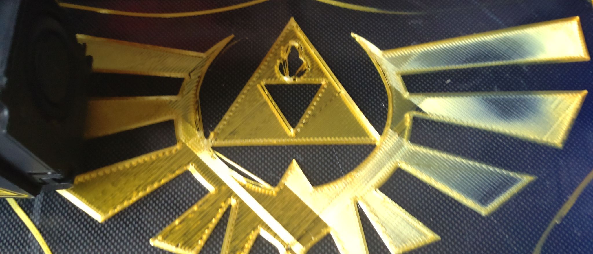

vincesad Posté(e) Aout 12, 2023 Partager Posté(e) Aout 12, 2023 (modifié) Bonjour tout le monde J ai actuellement un soucis sur mon z il est fortement irrégulier et je n' arrive pas a comprendre réellement pourquoi.. Je bosse sur une ender 3 sur laquelle j ai installer un CR touch Le plateau est en verre et les ressort on aussi été remplacer par des embouts en silicone Je n avais pas trop de soucis jusqu'a présent mes impressions été correctes mais la depuis qlq temps je me retrouve obligé de recommencer mes impression 1 fois sur 2 minimum ... Ma buse vient trop au contact par mmt a tel point qu'elle ne dépose rien par endroit voir carrément enlève la matière tellement elle frotte le bed J ai essayer de modifier mon z-offset mais a se mmt la ça ne colle pas à d autre endroit ... Sur l exemple ci dessous je suis en train d imprimer la 2eme couche A gauche ça va à peu prêt mais a droite il n y a pas de matiere par endroits ( c était encore pire a la 1ere couche ) Sur cette impression par exemple j utilisé un pla entre 205 et 215° ma buse est réglée a 210 et mon bed a 60 Je sèche complètement la Si qlq un aurait une piste à suivre je suis preneur Merci d avance Vincent Modifié (le) Aout 12, 2023 par vincesad Corrections de fautes Lien vers le commentaire Partager sur d’autres sites More sharing options...
RFN_31 Posté(e) Aout 12, 2023 Partager Posté(e) Aout 12, 2023 Bonjour, Tu as nivelé ton bed ? (M29 suivi dans M500) Et dans ton gcode de démarrage, qu'est-ce qu'il y a derrière le G28 ? Lien vers le commentaire Partager sur d’autres sites More sharing options...
hyoti Posté(e) Aout 12, 2023 Partager Posté(e) Aout 12, 2023 il y a 26 minutes, RFN_31 a dit : Bonjour, Tu as nivelé ton bed ? (M29 suivi dans M500) Et dans ton gcode de démarrage, qu'est-ce qu'il y a derrière le G28 ? Il semble que le leveling n'est pas actif. OUPS faute de frappe plutôt G29 à la place de M29. et dans le gcode de démarrage après le G28 (home) soit un G29 (leveling) ou un M420 rappel bed levelling fait avant et sauvé avec un M500. Lien vers le commentaire Partager sur d’autres sites More sharing options...
vincesad Posté(e) Aout 12, 2023 Auteur Partager Posté(e) Aout 12, 2023 Oui g29 est bien présent dans mon gcode juste après G28 A chaque impression j ai 16 points de tests qui se font avant de démarrer réellement l impression c est pour ça que je ne comprend pas d'où ça vient Lien vers le commentaire Partager sur d’autres sites More sharing options...
RFN_31 Posté(e) Aout 12, 2023 Partager Posté(e) Aout 12, 2023 Et il n'y aurai pas un G28 après le le G29 ou un M420 S1 ??? Lien vers le commentaire Partager sur d’autres sites More sharing options...
hyoti Posté(e) Aout 12, 2023 Partager Posté(e) Aout 12, 2023 il y a 6 minutes, RFN_31 a dit : Et il n'y aurai pas un G28 après le le G29 ou un M420 S1 ??? Si tu n'as pas un G28 mal placé, regarde lorsque tu imprimes la première couche les valeurs du Z affichées à l'écran. Tu devrais les voir varier un petit peu, quelques centièmes (ou plus ) si le leveling est actif. Maintenant ton problème est apparru lorsque tu as mis le CRtouch ou après ? Ender 3 et CRtouch : tu as une carte 32 bits soit un upgrade en 4.2.7 ou elle était livrée avec une Carte mère 4.2.2 ? Firmware ? CRtouch connecté sur la prise 5 broches, as tu débranché le cable allant à l'ancien Z-stop ? Lien vers le commentaire Partager sur d’autres sites More sharing options...
vincesad Posté(e) Aout 12, 2023 Auteur Partager Posté(e) Aout 12, 2023 (modifié) Je vient de check les différent points Cura: G92 reset extruder G28 G29 autohome Carte mère 4.2.2 avec upgrade firmware 2.0.8.2 Le z top est bien débranché et le CR touche branché sur le port 5 pin J ai installer le CR touch mare de faire le bed leveling a la longue lol Au départ ça fonctionnait bien pas de soucis là ça dérive un peu trop Je vient de relancer une impression le z ne bouge pas lors de la première couche il reste bloqué a 0.24 alors que les valeurs x et y elles changent par contre ma vis de l axe z elle tourne bien dans les 2 sens de rotation pour compenser ... Modifié (le) Aout 12, 2023 par vincesad impression 1ere couche Lien vers le commentaire Partager sur d’autres sites More sharing options...
Solution hyoti Posté(e) Aout 12, 2023 Solution Partager Posté(e) Aout 12, 2023 il y a 28 minutes, vincesad a dit : Au départ ça fonctionnait bien pas de soucis là ça dérive un peu trop Comme piste ? vérifier que le CRtouch est bien fixé, pas de jeu, platine et support. Tu as la tête d'impression d'origine je suppose : les deux grosses vis à côté de la buse qui traversent le corps de chauffe et fixées dans le radiateur serrage et jeu à vérifier les deux vis qui fixent le radiateur sur la platine ? du jeu dans la tête sur l'axe des X (portique) excentrique X bien réglé. changement par inadvertance de l'offset du Crtouch (probe) dans les menus Après ? Lien vers le commentaire Partager sur d’autres sites More sharing options...
vincesad Posté(e) Aout 12, 2023 Auteur Partager Posté(e) Aout 12, 2023 Après démontage de la tête et remontage intégrale j'ai put constater un gros jeu sur celle ci en effet Je rerègle mon z offset après manger je donne des nouvelles Lien vers le commentaire Partager sur d’autres sites More sharing options...
hyoti Posté(e) Aout 12, 2023 Partager Posté(e) Aout 12, 2023 il y a 38 minutes, vincesad a dit : Après démontage de la tête et remontage intégrale j'ai put constater un gros jeu sur celle ci en effet Je rerègle mon z offset après manger je donne des nouvelles Pendant que tu y es, regarde si ton plateau n'a pas de jeu latéralement, excentriques sous le plateau. Ce serait bien que tu indiques ton imprimante dans ton profil. Cela évite aux lecteurs de chercher si tu postes des questions. rubrique "Modifier profil" Lien vers le commentaire Partager sur d’autres sites More sharing options...
vincesad Posté(e) Aout 12, 2023 Auteur Partager Posté(e) Aout 12, 2023 Désolé je n' avais pas vu cela dans le profil c est indiqué désormais si besoin la prochaine fois cela facilitera sans doute les choses (en espérant qu'il n'y ai pas de prochaine fois mais avec l impression 3d on en apprend tout les jours ) Réglage offset refait avec le jeu en moins de la tête ce coup ci c est bon Il n y as plus ces trous lors de l impression comme j ai eu ce matin Merci pour les infos et la solution surtout Bonne soirée à vous Vincent 2 Lien vers le commentaire Partager sur d’autres sites More sharing options...
hyoti Posté(e) Aout 12, 2023 Partager Posté(e) Aout 12, 2023 il y a 8 minutes, vincesad a dit : Désolé je n' avais pas vu cela dans le profil c est indiqué désormais si besoin la prochaine fois cela facilitera sans doute les choses (en espérant qu'il n'y ai pas de prochaine fois mais avec l impression 3d on en apprend tout les jours ) Tout à fait, et au bout d'un moment avec l'expérience acquise suite à différents soucis tu pourras aussi aider des membres du forum. Bons prints. 1 1 Lien vers le commentaire Partager sur d’autres sites More sharing options...
