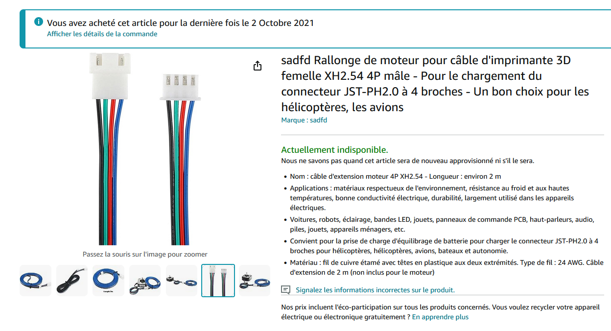

fran6p Posté(e) Aout 28, 2023 Partager Posté(e) Aout 28, 2023 Sur AMZ on trouve par exemple ça (il faudra jouer du fer à souder et de la gaine thermo pour utiliser ces connecteurs mâles), si tu devais en fabriquer beaucoup, cette boite tout-en-un pourrait être utile (vu le prix, il va falloir en fabriquer beaucoup pour que ce soit amorti). Si ta carte contrôleur possède un connecteur Z non utilisé, tu pourrais y connecter le Nema du rotatif et laisser le Nema «classique» du Y sur son emplacement. Lien vers le commentaire Partager sur d’autres sites More sharing options...
Hervé-34 Posté(e) Aout 28, 2023 Auteur Partager Posté(e) Aout 28, 2023 Bonsoir à tous ! @fran6p le premier l'avions pô vu ! mais la boite, ben j'en ai que 2 à faire ! j'en fait 2 des rotary, et les 2 machines sont neuves, je n'ai pas envie de commencer à les désosser ! Mais le plus important c'est que lorsqu'on se sert du rotary, il ne faut pas que le Y bouge !! Que le X !! c'est pour ça qu'on débranche le Y pour brancher le rotary ! mais comme les commerçants sont à 3 sous la longueur du câble du Y est minime ! sans surplus ! c'est pour ça qu'il faut une rallonge pour connecter le rotary !! Je vais regarder ton lien ! Merci ! Hervé Lien vers le commentaire Partager sur d’autres sites More sharing options...

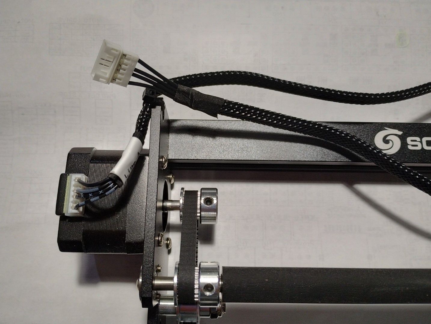

fran6p Posté(e) Aout 29, 2023 Partager Posté(e) Aout 29, 2023 J'ai un accessoire rotatif de Sculpfun, l'avantage est qu'il est fourni avec un câble de connexion permettant d'utiliser le câble Y provenant de la carte contrôleur (après déconnexion du moteur Y). Mais je ne suis par certain que connecter / déconnecter fréquemment le câble soit très bon Lien vers le commentaire Partager sur d’autres sites More sharing options...
Hervé-34 Posté(e) Aout 29, 2023 Auteur Partager Posté(e) Aout 29, 2023 Bonjour @fran6p !! ben oui mais quand il n'y a pas de connecteur fait pour ! comment fait-on ? on se passe de rotary ? parce que même si j'achète un rotary neuf, le câble est fourni oui, mais il me faut quand même débrancher le Y !! et rien ne dit que le câble fourni avec le rotary sera un mâle jst ! c'est comment le tient ? Merci ! Hervé Lien vers le commentaire Partager sur d’autres sites More sharing options...
fran6p Posté(e) Aout 29, 2023 Partager Posté(e) Aout 29, 2023 (modifié) Une photo valant mieux qu'un long discours : Connecteur JST-PH mâle (6 pins). Outil rotatif testé (et approuvé) lors du test du Sculpfun S10. Modifié (le) Aout 29, 2023 par fran6p Lien vers le commentaire Partager sur d’autres sites More sharing options...
