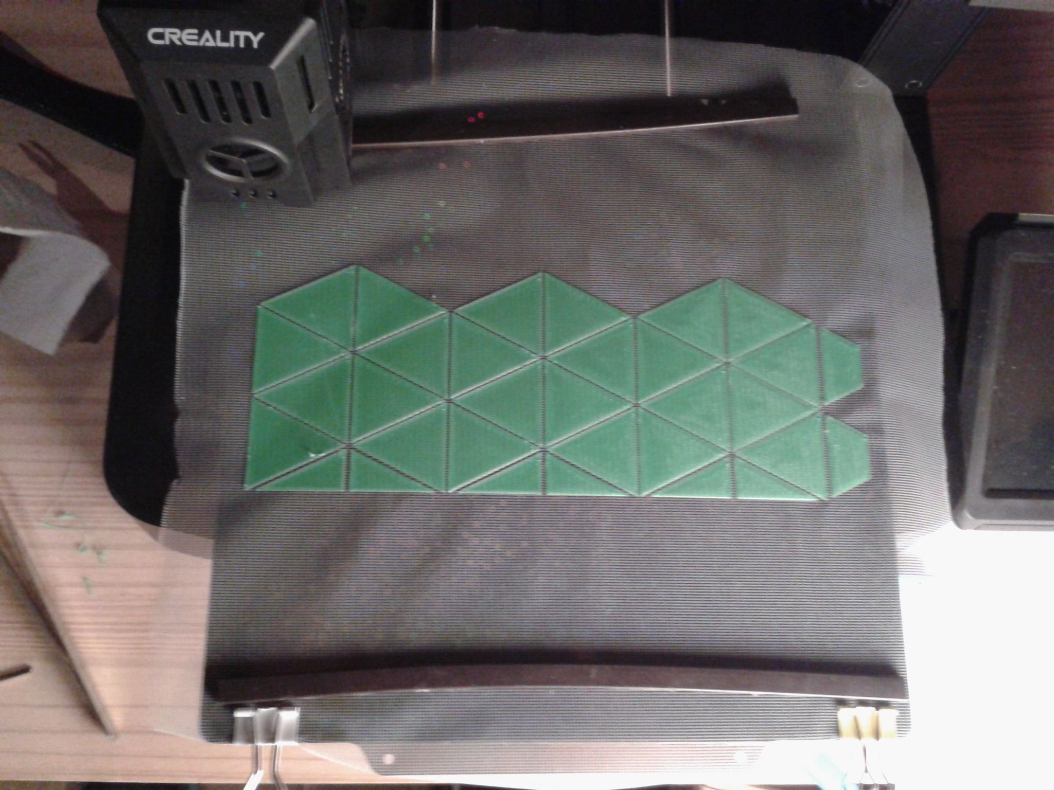

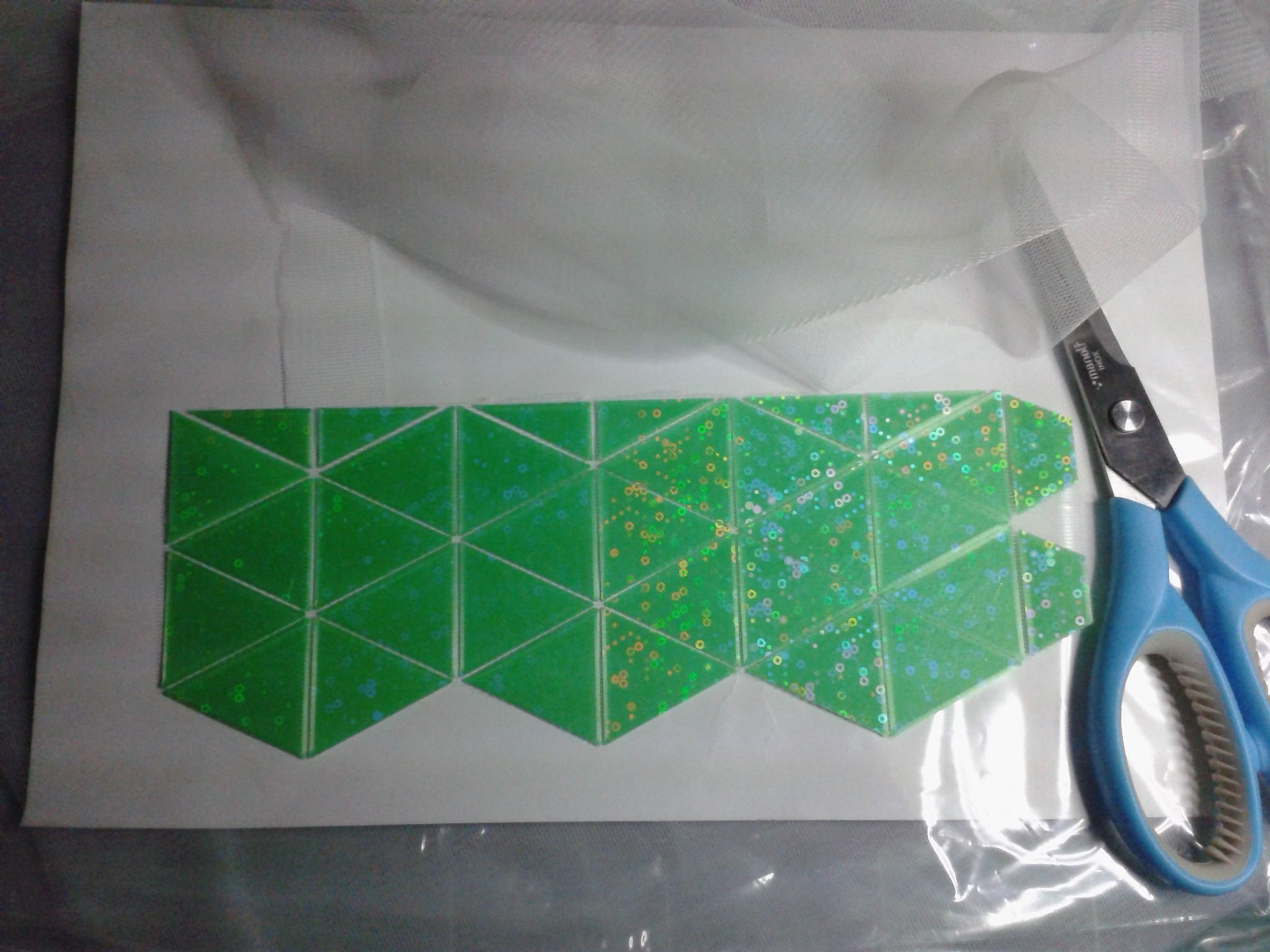

J'ai donc testé, avec un morceau de voile, anti-insectes.
Après avoir fait avec OpenSCAD un modèle 3D d'un
Kaleidocycle ( https://fr.wikipedia.org/wiki/Kaléidocycle, plus complet en anglais https://en.wikipedia.org/wiki/Kaleidocycle )
mais avec les facettes non reliées. Je vous mets le .stl que j'ai tranché.
 Essai_Kaleidocycle_da=34_o=0.4_lh=0.2.stl

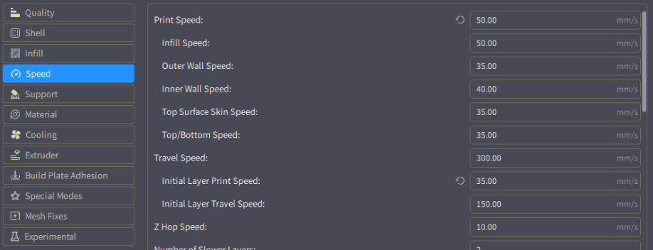

Pris le temps sous "Creality Print" de modifier pour le profil de mon "Ender-3 V3 KE buse de 0.4 mm",
  • le g-code de démarrage, pour faire la ligne de purge sur une zone où ne sera pas l'impression.
  • le g-code de fin, pour ajouter un levage Z, afin d'éviter une collision en fin d'impression quand le plateau d'impression sera présenté, car j'aurais des pinces et aimants qui auront été placées, après la fin de la couche initiale, pour maintenir le morceau de tissus/filet en place.
  • utiliser des vitesses d'impression de l’ordre de 35 mm/s pour la couche initiale puis 50 mm/s pour le reste, histoire d'avoir plus de chances de réussite et favoriser une meilleure adhérence sur le plateau "PEY Circle".
Tranché avec ce profil modifié ( hauteur de couche 0.2 mm )
Avoir, ajouter, manuellement avec un éditeur de texte NotePad++, une ligne "PAUSE" ( car firmware Klipper et qui fait un levage et park automatique. Sinon sur un firmware Marlin, j'aurais mis un M0,  avec avant un levage, et après un abaissement, adaptée pour avoir suffisamment d’espace pour placer le morceau de tissus lors de la pause M0) juste avant la ligne ";LAYER:1" au fichier d'impression obtenu.

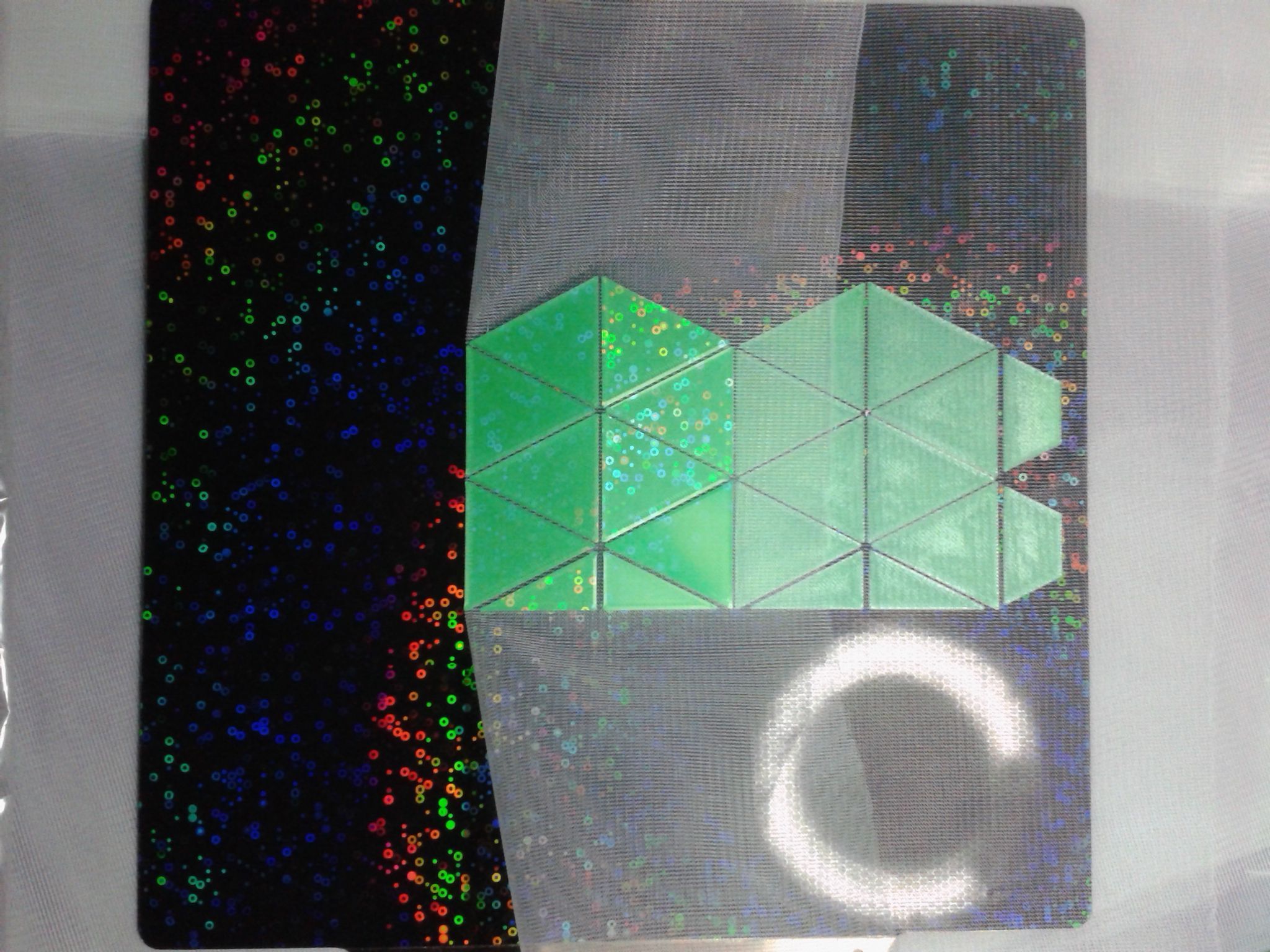

Lancé l'impression sur un plateau "PEY Circle". (J’aurais probablement dû refaire un leveling avant, car j'avais un coté du plateau légèrement en sur-extrusion, mais c'est passé)

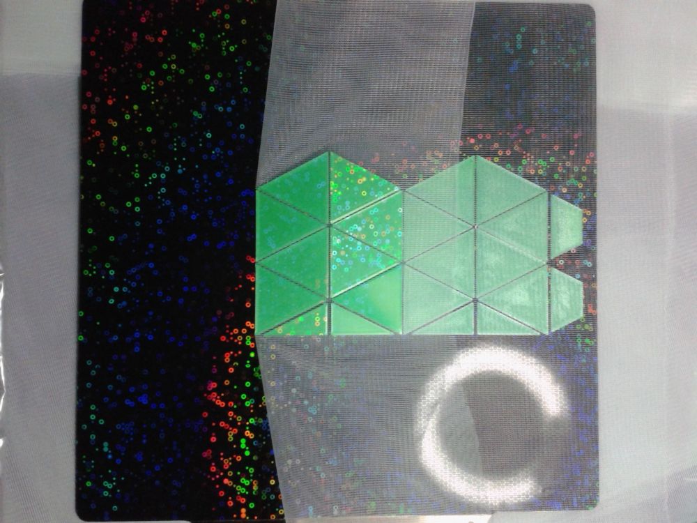

Attendu la PAUSE, pour placer et fixer le morceau de tissu/filet avec deux morceaux d'aimants de porte de réfrigérateur et des pinces, et continuer l'impression.
image.thumb.jpeg.ec63fca1327d63178c1d596cca453d6d.jpeg image.thumb.jpeg.d262972696c1667a6b4fd61fb0ed385d.jpeg

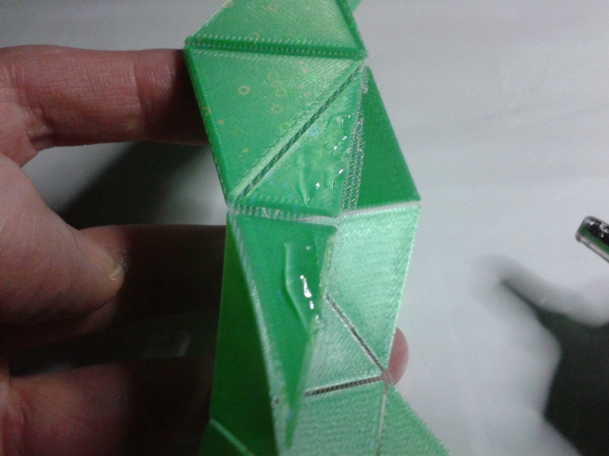

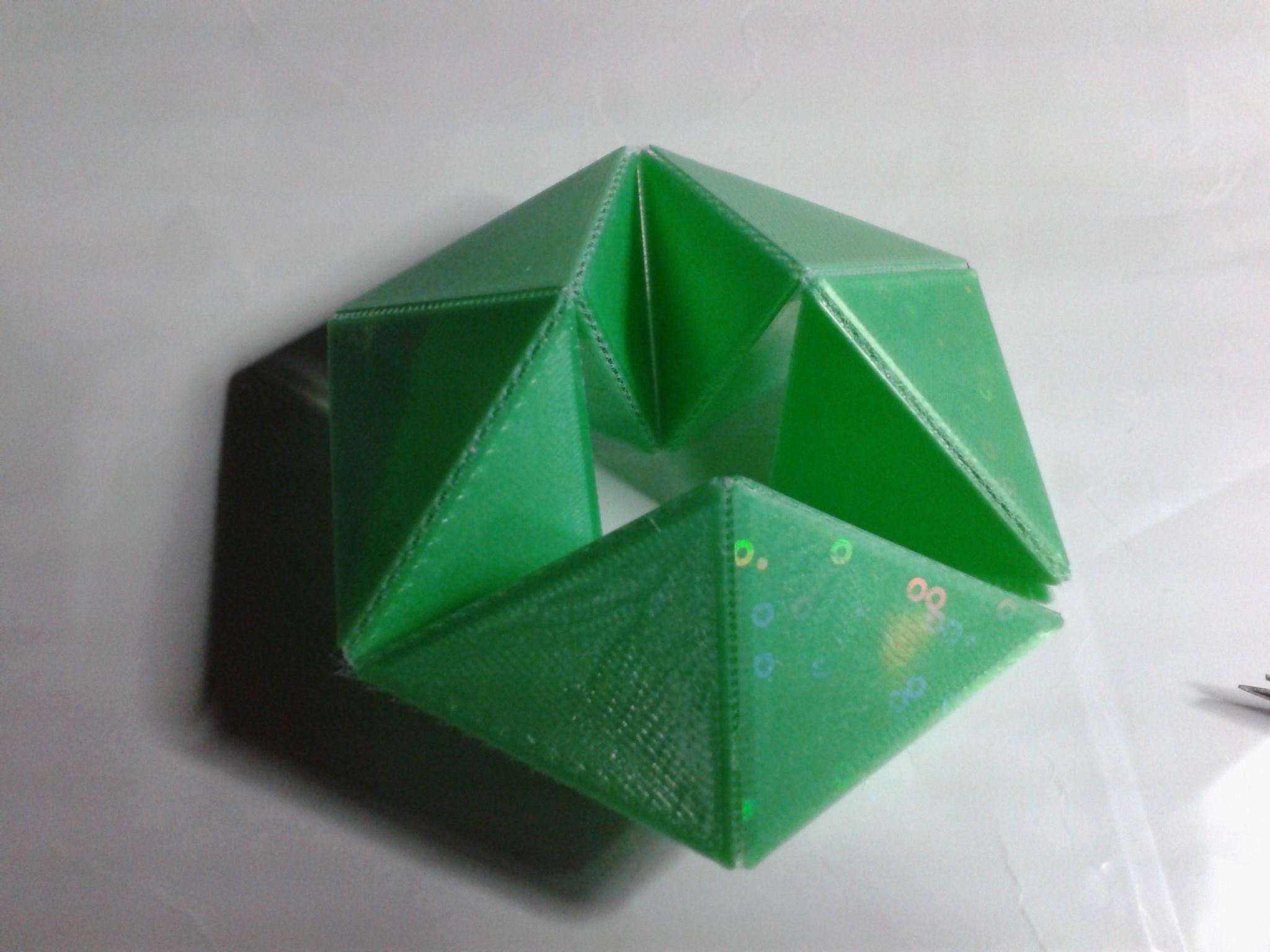

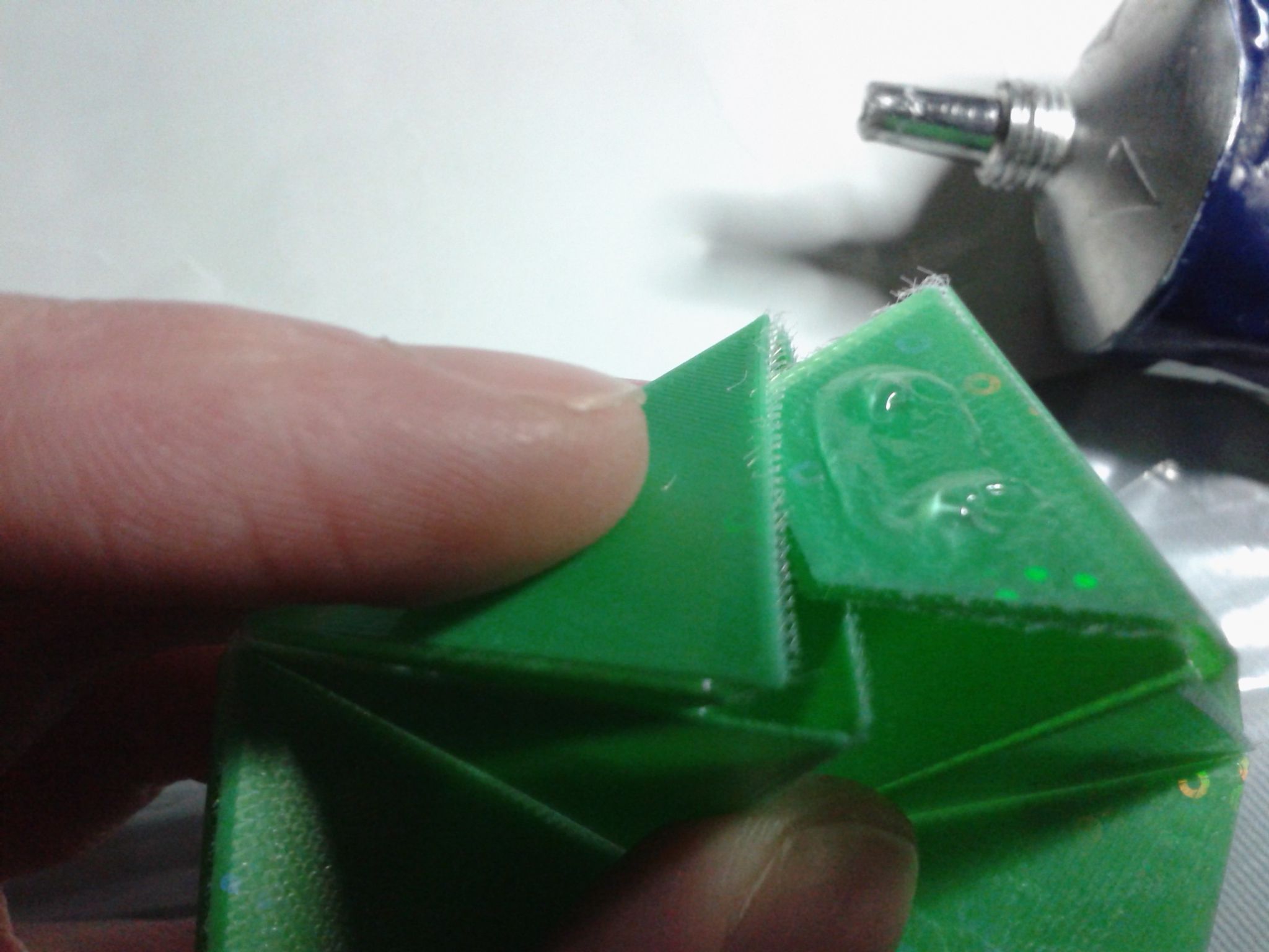

En fin d’impression, attendu que le plateau revienne a température ambiante pour faciliter le décollage du plateau sans risquer de déformer les morceaux, découpé le surplus de toile, plié et collé.
image.thumb.jpeg.4234ececc3df08b11ea19602aff3d8e8.jpeg IMG_20240212_184719.thumb.jpg.f8945567f3a298d283b913b24d74a9a6.jpg IMG_20240212_184911.thumb.jpg.7ff23771a729cf9d945bb5d93c35ea1e.jpg IMG_20240212_185047.thumb.jpg.12b62f4e34b46e71a5ae4eb27e6fbd1c.jpg

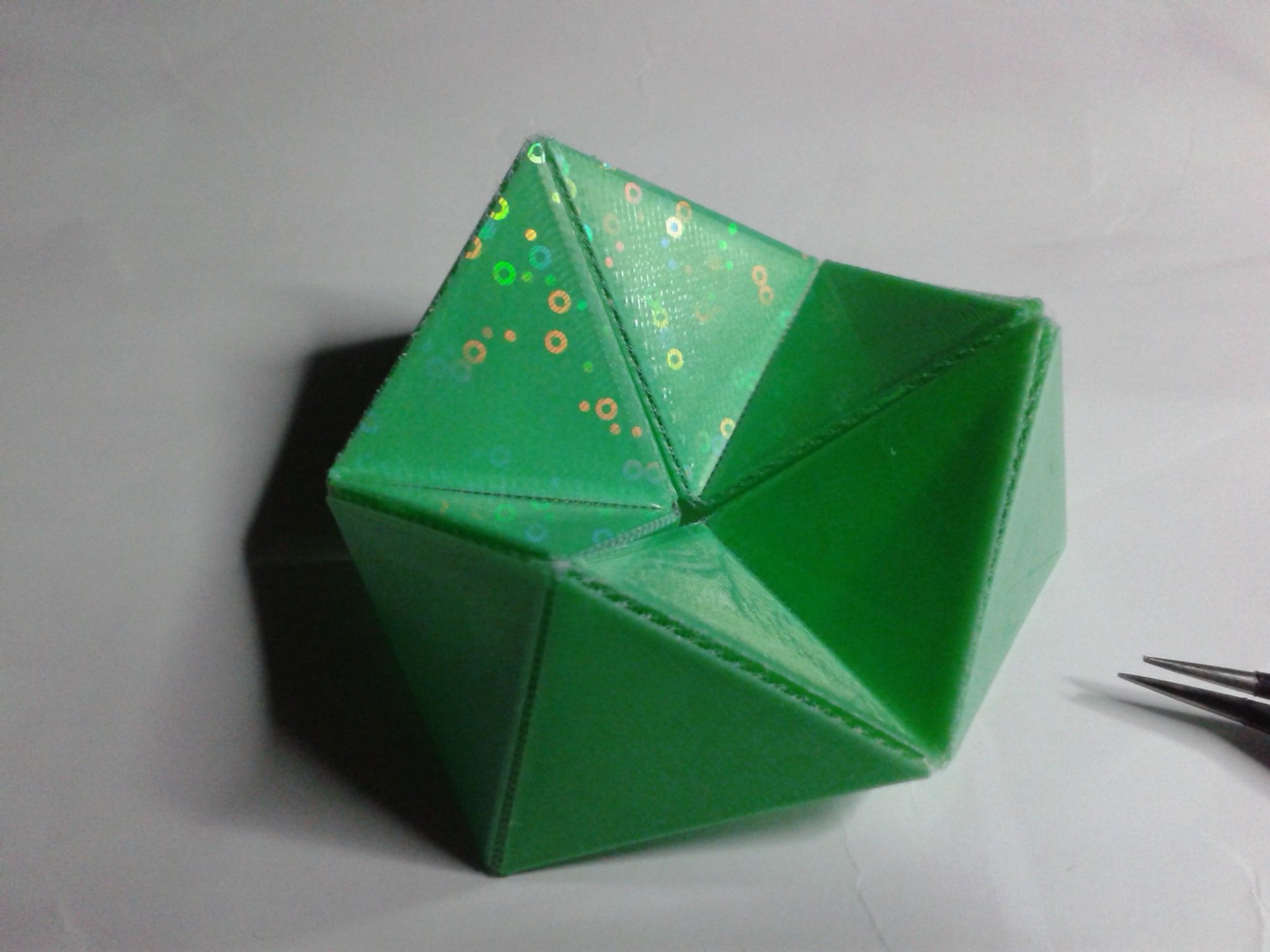

Il me faut encore attendre que la colle sèche pour jouer avec et valider, mais je semble avoir obtenu un jolie Kaleidocycle fonctionnel 🙂 Youpi !
