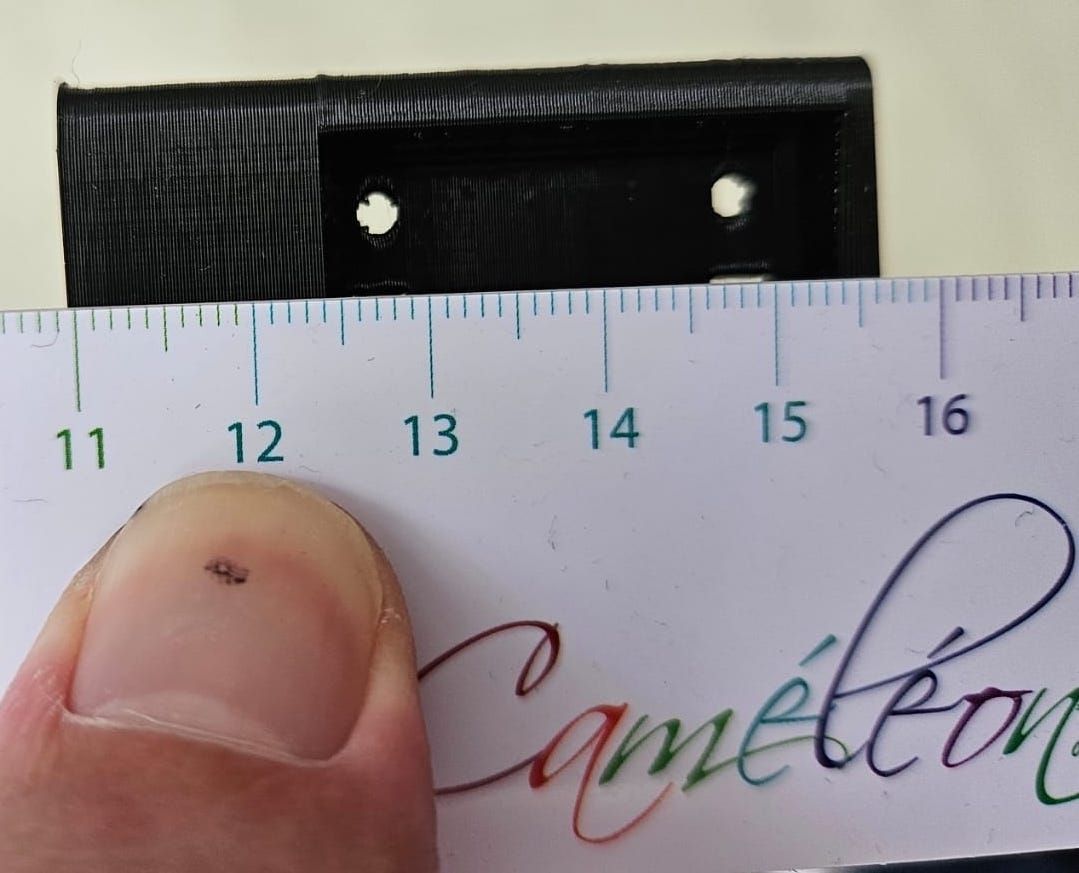

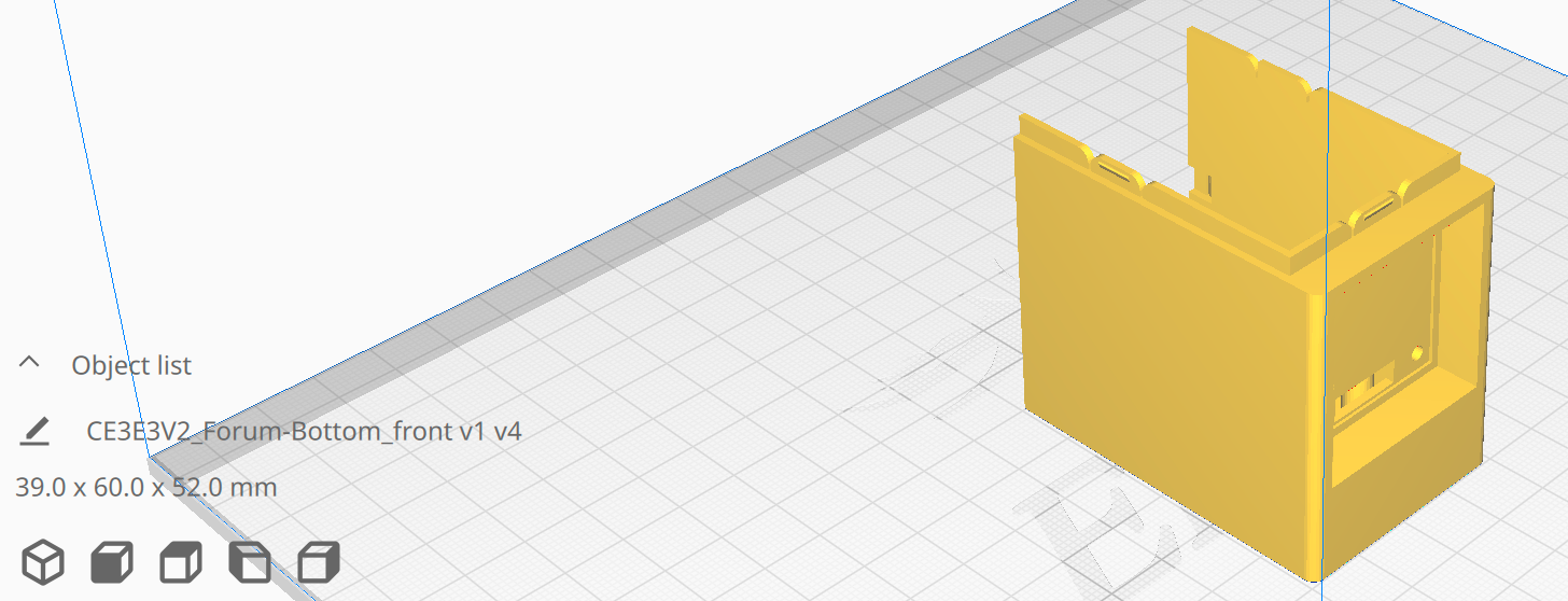

baba_3d Posté(e) Septembre 16, 2023 Partager Posté(e) Septembre 16, 2023 Bonjour à tous, Je viens demander un peu d'aide car là je sèche complètement. J'ai une imprimante Ender 3 + BLtouch et j'utilise octoprint (1.9.2) pour imprimer. Mon problème : La pièce à imprimer dans est indiquée dans Cura comme faisant 39*60*52mm Quand je charge le stl dans Fusion 360, les dimensions sont également les bonnes. Une fois la pièce imprimée elle est un peu plus petite mais l'écart est suffisamment important pour bloquer tout mon assemblage... Elle semble mesurer 49 au lieu de 52 et sur l'autre dimension je dirais 59/60 donc ce serait bon. Le problème c'est ce n'est pas un petit raté car j'ai le même résultat à chaque impression (3 impressions ratées) Savez-vous vers quoi je pourrais chercher ? J'ai déjà mis à jour Octoprint, changé le câble USB par un plus qualitatif. mias là ... Merci Lien vers le commentaire Partager sur d’autres sites More sharing options...

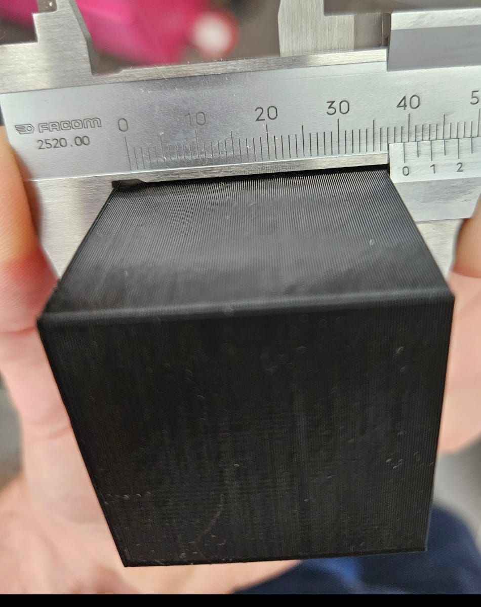

baba_3d Posté(e) Septembre 17, 2023 Auteur Partager Posté(e) Septembre 17, 2023 Hello, Premièrement, merci pour vos réponses. A premiere vue ça me semblait bon et j'ai décidé d'imprimer un cube de 40mm. Sur X -> Parfait Sur Y -> Parfait Sur Z -> 39 vs 40mm Je comprends donc que j'ai un problème sur l'axe Z de environ 2,5%, pour autant après je ne sais pas comment le régler Lien vers le commentaire Partager sur d’autres sites More sharing options...
hyoti Posté(e) Septembre 17, 2023 Partager Posté(e) Septembre 17, 2023 il y a une heure, baba_3d a dit : Hello, Premièrement, merci pour vos réponses. A premiere vue ça me semblait bon et j'ai décidé d'imprimer un cube de 40mm. Sur X -> Parfait Sur Y -> Parfait Sur Z -> 39 vs 40mm Je comprends donc que j'ai un problème sur l'axe Z de environ 2,5%, pour autant après je ne sais pas comment le régler dans ton menu control ou settings ? celui où tu as les steps par mm pour l'axe Z, tu prends la valeur actuelle pour Z sûrement vers 400 steps/mm. nouvelle valeur=valeur actuelle *40/39 même principe pour X et Y valeur actuelle* valeur souhaité/valeur mesurée 1 Lien vers le commentaire Partager sur d’autres sites More sharing options...
RFN_31 Posté(e) Septembre 17, 2023 Partager Posté(e) Septembre 17, 2023 Je lis 39,25 mm plutôt que 39 mm ... Mais la formule de @hyoti est bonne. 1 Lien vers le commentaire Partager sur d’autres sites More sharing options...
hyoti Posté(e) Septembre 17, 2023 Partager Posté(e) Septembre 17, 2023 il y a 10 minutes, RFN_31 a dit : Je lis 39,25 mm plutôt que 39 mm ... Mais la formule de @hyoti est bonne. Exact, c'est un pied à coulisse (mécanique ?, pas électronique) Un Facom donc de bonnes mesures. Lien vers le commentaire Partager sur d’autres sites More sharing options...

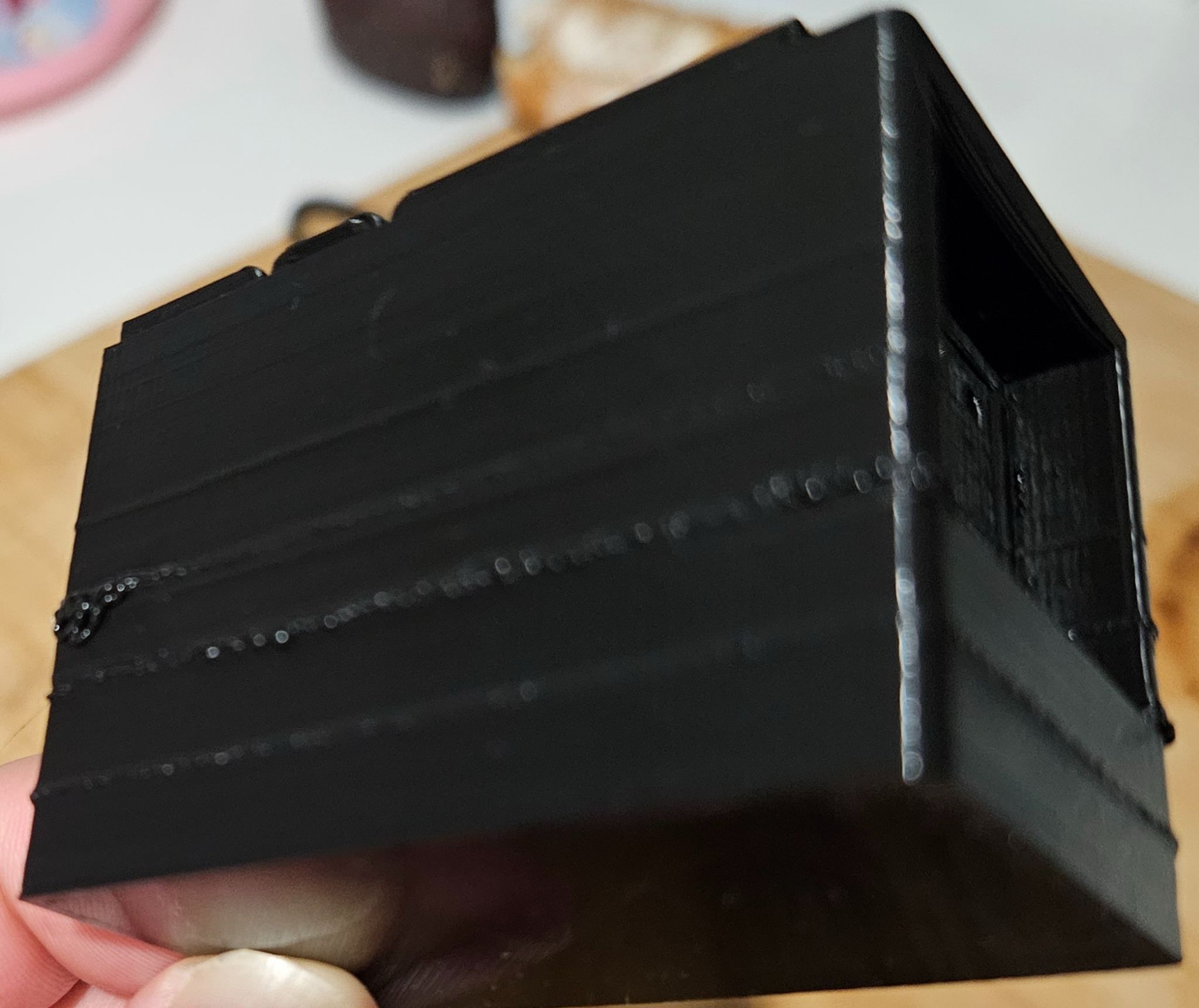

baba_3d Posté(e) Septembre 17, 2023 Auteur Partager Posté(e) Septembre 17, 2023 (modifié) Merci pour vos retours. Je vais essayer de modifier ça dans l'imprimante. Compris pour la formule en tout cas, à première besoin que sur Z. Yes un facom mécanique (c'était trop chère en numérique) et ça fait bien le boulot Je crois avoir trouvé la cause de mes gros décalages car la c'est assez faible finalement (1mm pour 40) c'est pas bien mais parfois j'ai carrément 4-5mm et je viens de comprendre : Je lance toutes mes impressions depuis octoprint et parfois mes impressions sont avec des bavures qui font tout le tour de la pièce sur quelques "étages" / couches, la pièce se termine toujours mais en fonction de la quantité de bavures je constate que la pièce est moins haute donc c'est clairement ce qui impacte maintenant je comprends pas ce qui cause ces bavures et à première vue je l'ai que sur cette pièce pourtant le stl semble OK... Voici une photo pour expliquer mieux Je vais essayer d'imprimer un benchy une fois mon step Z calibré pour voir si c'est pareil Modifié (le) Septembre 17, 2023 par baba_3d Correction Lien vers le commentaire Partager sur d’autres sites More sharing options...
RFN_31 Posté(e) Septembre 18, 2023 Partager Posté(e) Septembre 18, 2023 Assure toi aussi que ta vis Z est propre et correctement lubrifiée. Vérifie aussi le bon réglage de tes excentriques, en particulier ceux qui permettent le mouvement de l'axe Z. Lien vers le commentaire Partager sur d’autres sites More sharing options...
