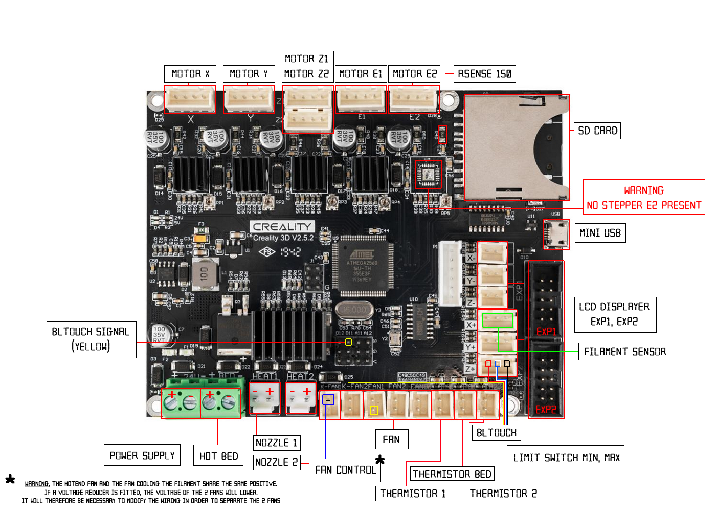

Ca ressemble fort à un driver Y HS. je ne connais pas ta carte mère mais s'agissant d'une Creality, il y a des chances que le driver soit soudé. Dans ce cas, soit tu sais dé-souder et ressouder, soit échange de la carte mère? Mais si le driver est amovible, tu dois pouvoir le changer.
PS: le driver est le composant équipé d'un radiateur et proche du connecteur du moteur sur ta carte mère.

Merci pour ta réponse.
Voici le modèle exact de ma carte mère (trouvée sur un autre post du forum).
Donc si je comprends bien, je peux tenter de dessouder la pièce sous le radiateur en dessous de Moteur Y, et y souder un nouveau driver pour tenter de résoudre mon problème ? ( Ce sera l'occasion d'apprendre et bien moins onéreux qu'un changement de CM.)
Je suppose donc que la pièce a chercher pour remplacer la pièce défectueuse est un "Driver TMC2208" ?

A priori la CM 2.5.2 ne se fait plus... On doit pouvoir la remplacer par une autre référence, mais je ne saurais pas te conseiller le modèle à prendre...
Quant au remplacement du driver, oui tu peux mais assure toi bien de prendre le même modèle ... sinon ton firmware va pas bien le piloter.

Hey bonjour !
Du coup, un ami qui s'y connait m'a dit que ça serait compliqué pour moi, avec le peu de matériel que j'ai de changé le driver. Du coup, je regarde la CM de côté pour une future réparation ou autre utilisation à venir.
J'ai donc finis par commandé une nouvelle CM, la Carte Bigtreetech SKR mini E3 V3.0, j'ai commencé le câblage de la carte mère mais n'ayant jamais encore changer de firmware, s'il était possible d'avoir des conseils ou un lien vers un tuto propre pour réaliser l'opération, ça serait bienvenu 🙂

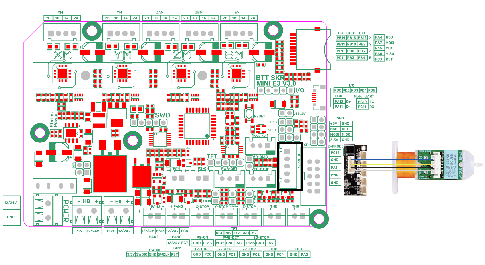

Voici un nouveau firmware firmwareV2CRtouch.bin  à renommer en firmware.bin, où j'ai ajouté la gestion du CRtouch branché sur le port dédié:
Citation
Si tu branches le signal retour (fils bleu et rouge sur le schéma) sur Z-stop (attention au sens), alors il faudra utiliser ce firmware:
firmwareV2CRtouchZstop.bin
L'une des 1ères choses à valider sera le fonctionnement du CRtouch. Je te conseille de placer la buse à ~100mm au dessus. Lorsque celle-ci descend au début de la prise d'origine en Z, tu enfonces la touche du CRtouch avec le doigt. Si la buse continue sa descente, alors il faudra éteindre rapidement l'imprimante pour éviter la collision.
La 2ème, ce sera de renseigner le décalage X et Y du CRTouch par rapport à la buse. Pour le faire, tu dois avoir un menu prévu pour ça. Sinon, tu peux imprimer ce fichier OffsetBLtouch.gcode après l'avoir modifié dans notepad, par exemple, pour que les valeurs de la ligne 2 correspondent à la réalité . D'après ta photo, le X sera positif et le Y négatif.

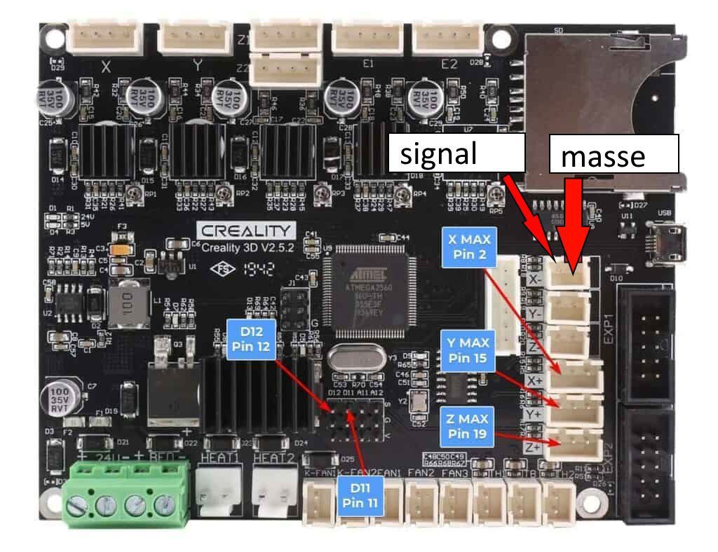

Je vais y aller à la déduction, sauf erreur de ma part, toutes les broches étaient branchés sur l'ancienne CM, j'ai pas trop compris le pourquoi du comment.
il y a une heure, pommeverte a dit :
théoriquement, si ça fonctionnait avec l'ancienne carte, tu peux brancher les fils actuels sur la nouvelle.
C'est ce que je me suis dit mais en l'occurrence, je ne trouve aucun endroit ou le brancher, j'ai donc fait des recherches et des gens dans ma situation avec le même câblage ont soit modifié les câbles soit branché le BL-Touch directement à la CM.
Je t'envoie quelques photos pour mieux illustrer mon propos car je n'ai qu'un simple fil noir avec une broche 1-Pin venant de la connectique de la carte-fille de l'axe X ou se trouve le BL-Touch
Le câble D11 :
La carte fille avec le BL-Touch et la connectique à droite qui renvoie à la CM :
Et l'emplacement du câble D11 sur la carte d'origine de l'imprimante :
379560995_755486126385393_352828523374351582_n.thumb.jpg.cb812d12913914f765af88909c407b14.jpg
Du coup, je ne vois vraiment pas ou le branché.

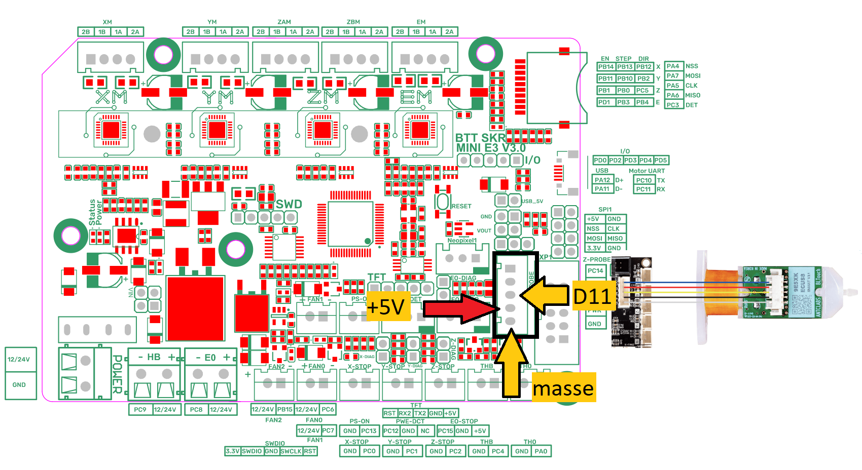

Le fil D11 va sur la broche centrale du port dédié au CRTouch (broche PA1 sur le schéma)
Attention: il faudra fiabiliser le maintien du connecteur avec de la colle à chaud, du silicone,... car tu risques d'avoir des faux-contacts 🥴

Me revoilà @pommeverte
Du coup, j'ai commis une erreur, je n'ai pas deux broches X-limit et Y-limit, mais :
- Une broche 2 pin X-limit, branchée. Une broche 3 pin X-limit, non branché, je ne sais pas ou la mettre.
- Une broche 2 pin z-limit, branchée. Une broche 3 pin z-limit, non branché, je ne sais pas ou la mettre
J'ai donc mis d11 sur PA1 (Le pin du milieu, si j'ai bien regardé le schéma), j'ai tout allumé et le bltouch ne semble pas alimenté, je suppose donc que la broche 3 pin Z-limit doit gérer l'alimentation du BLT probablement?
Les fins de course X et Y fonctionnent avec un Home X et Y. Juste un message d'erreur si j'appuie moi-même sur la buté durant leurs courses.

d'après ce sujet, le connecteur du BLTouch était bien branché sur Z+. Donc tu pourrais bidouiller une solution en récupérant le +5V et la masse du connecteur dédié au CRTouch/BLtouch pour les relier au fils du Z+ en suivant les repères suivants, que j'ai déterminés par analogie avec une V2.4 utilisée sur une CR10S Pro:
Citation
Pour le connecteur X+, l'affaire reste sous investigation 😅
@KylarS le connecteur X+ doit correspondre au détecteur de filament. Tu peux donc le brancher directement sur E0-stop

ça marche, du coup,
je récupère le 5V et la masse de la broche 3 pin Z+, ensuite, je bidouille pour les mettre sur la broche 2 pin du Z-limit pour que ça rentre sur Z-stop, c'est ça?
J'enlève les anciens câbles du coup? Le signal sur Z+ doit finir sur Z-probe (PA1, du coup?) j'ai un doute sur ce fameux D11, je me demande si c'est pas le filament sensor.
Désolé, je suis un peu perdu ahah!
Lien vers le commentaire
Partager sur d’autres sites

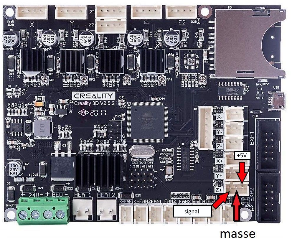

oui, je vois ça 😁.
D11, c'est la sortie qui envoie les commandes au BLTouch. Donc il est bien branché sur PA1.
il y a 18 minutes, KylarS a dit :
je récupère le 5V et la masse de la broche 3 pin Z+...
... pour les connecter aux broches +5V et masse du connecteur BLTouch de la carte-mère:
Citation
Le plus simple, je pense, c'est de brancher le connecteur Z- et masse sur le connecteur Z-stop (masse à gauche / signal à droite) et d'utiliser le firmware "firmwareV2CRtouchZstop.bin" (à renommer en firmware.bin).
Modifié (le) par pommeverte

Il y a 7 heures, pommeverte a dit :
C'est fait, merci chef!
Il y a 6 heures, pommeverte a dit :
C'est fait aussi, le BLT est bien alimenté et D11 sur PA1; Merci!
Du coup, j'ai récupéré des broches 1 pin, j'ai dissocié les fils de la broche Z- et j'ai essayé plusieurs combinaisons notamment avec le signal de Z+, malgré mes commandes de self-test/déploiement, aucune réaction du BLT, il reste en lumière rouge. (J'ai essayé avec les deux firmware du coup. (Firmwarev2CRTouch et FirmwareV2CRtouchZstop.)).
Vraiment désolé si j'ai fais une erreur, l'électronique c'est pas encore ma tasse de thé (Jamais trop tard pour apprendre!)
Encore merci à toi @pommeverte

Pour piloter le CRtouch, tu n'as pas besoin de brancher le signal retour. Tu pourrais donc faire des tests en ne branchant que le fil D11 ainsi que le +5V et la masse. Dans ces conditions, est-ce que la touche sort et rentre 2 fois à la mise sous tension de l'imprimante?
Pour déterminer quel fil est relié à la masse sur le connecteur Z- limit, il peut suivre ces infos:
Citation
Tu pourrais également tester le CRtouch directement branché sur la carte mère, avec le firmware Firmwarev2CRTouch.bin pour t'assurer que tout fonctionne (carte-mère/firmware/CRtouch).

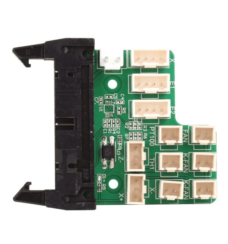

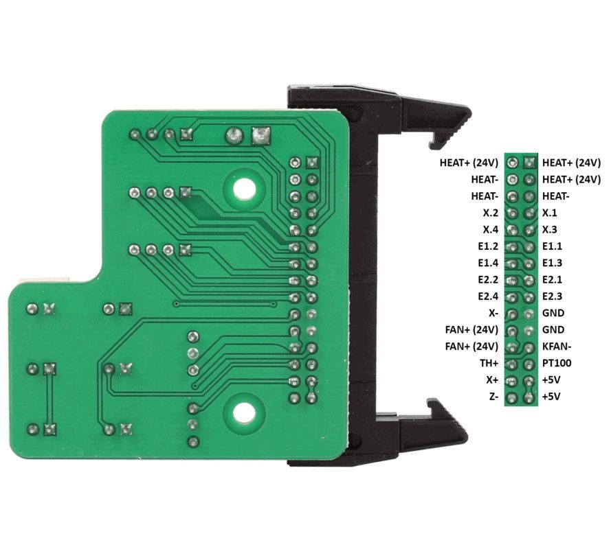

Un schéma un peu plus complet de la carte Creality v2.5.2 :
La carte fille sous l'extrudeur :
cr10v2-3_extruder-board-pinout.thumb.jpg.7adcc31adfdc06ffa5cb20a248319956.jpg  cr10v2-3_extruder-board-top.thumb.jpg.ed45c38eee9afeb2827f844e45f180f3.jpg
Pour avoir testé cette imprimante (la V2) puis y avoir ajouté un Bltouch sur la carte fille, Creality avait prévu cet ajout (BLT), raison pour laquelle ils ont utilisé en partie le Z+, le Z- servant pour l'interrupteur de fin de course originel.
Du coup, oui en ne branchant que D11, +5V et masse, il s'allume et ça sort/rentre 2 fois à la mise sous tension mais la lumière du BLT reste donc rouge et ne réponds pas au commande.
Du coup, c'est ce que j'ai fait, j'ai enlevé quelques serflex/gaine et je me suis rendu compte que j'avais une plutôt belle longueur de câble pour le BLTOUCH. J'ai donc assez de câble de BLT pour que les axes travaillent en toute sécurité, le problème de Z+/Z-/D11 me semble donc régler maintenant que le BLT est directement connecté à la CM sur Z-Probe.
J'ai donc essayé sur le firmware qui était déjà installé (Firmwarev2CRTouchZstop), le BLT réponds à mes commandes Self-test/déployer/ranger, etc. (Belle petite lumière violette du BLT qui fait plaisir et laisse présager la fin de ce changement de carte.) Du coup, je lance un "Origine Auto" de tout les axes simultanément :
- Sans Z- de branché sur Z-stop. X/Y OK, Z monte mais ne descend pas.
- Avec Z- branché sur Z-stop. X/Y OK,Z-descend mais le BLT ne réagit pas à mon doigt et Z continu de descendre.
Je suis passé sur le second firmware (Firmwarev2CRTouch); X/Y OK, Z réponds au commande. Le BLT reste rouge donc le Auto origine s'arrête une fois arrivé sur l'étape de l'axe Z. (Que Z- soit branché sur Z-stop ou non.)
J'en ai profité pour vérifier le reste, le corps de chauffe monte bien en température, thermistance OK. BED OK, Ventilo OK, Fin de course hors BLT OK ! 😄
J'ai juste remarqué que sur Charger filament, l'extrudeur expulse le fil et sur Décharger filament l'introduit dans l'extrudeur.

il y a 24 minutes, KylarS a dit :
je ne comprends pas trop tes manips. Tu es censé avoir un connecteur à 5 broches femelle sur ton CRTouch. La logique voudrait que tu branches ce connecteur sur le port dédié de la carte-mère et que tu utilises le firmware Firmwarev2CRTouch.bin. Quel résultat as-tu dans ce cas là?
Edit: @KylarS voici une mise à jour du Firmwarev2CRTouch.bin avec inversion du sens de rotation de l'extrudeur:
firmwareV3CRtouchInvE0.bin
il y a 12 minutes, pommeverte a dit :
Connecteur du BLT (5 broches femelle) branché sur le port dédié de la SKR mini E3 en utilisant le Firmwarev2CRTouch.bin. Le BLT est alimenté, déploiement / rétractation X2 à la mise sous tension (Lumière rouge sur le BLT).
Durant l'Auto origine Z ; X trouve son origine, Y trouve son origine et Z ne bouge pas.
Désolé, je ne voulais pas te perdre avec mes manips.
