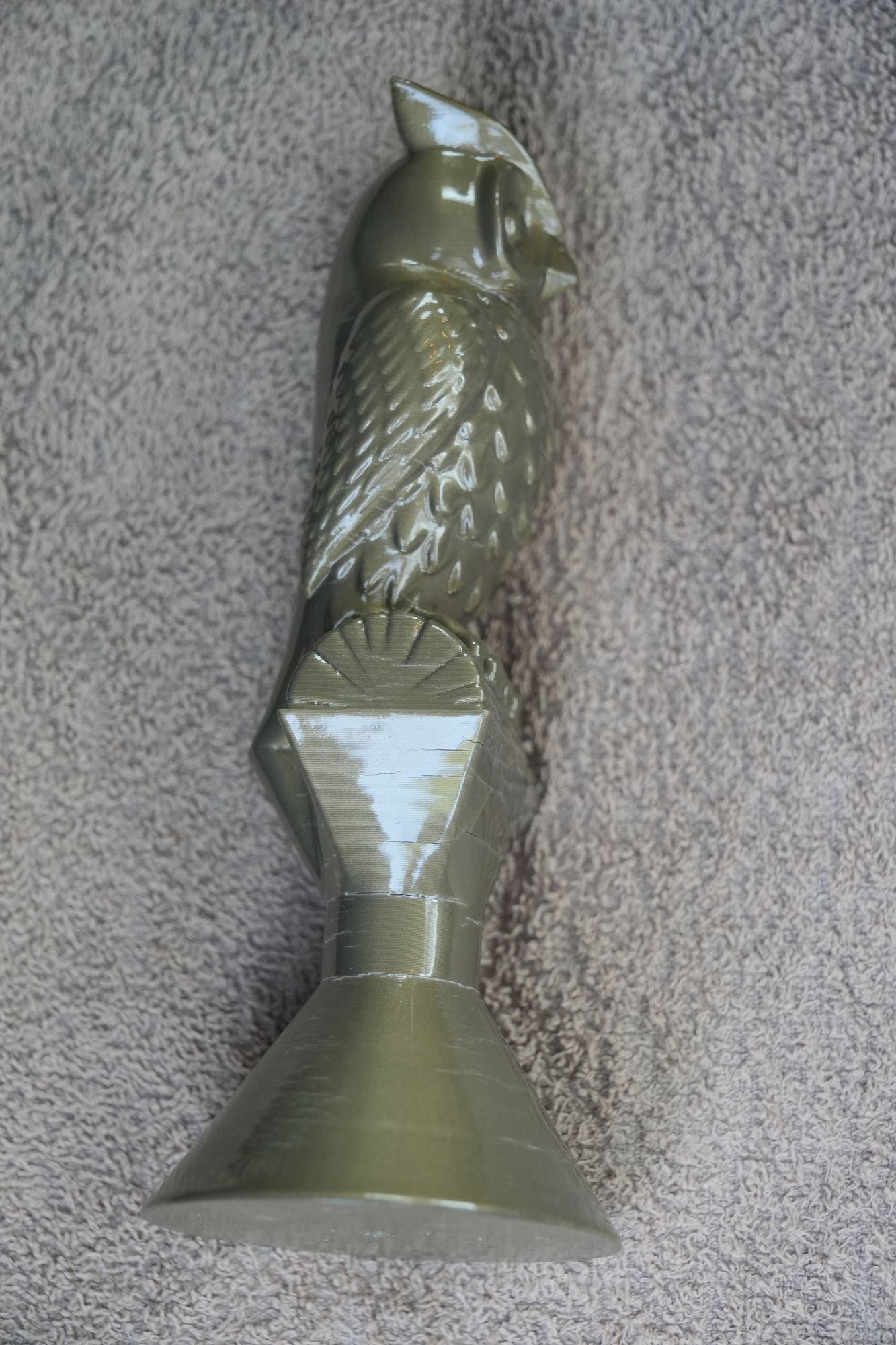

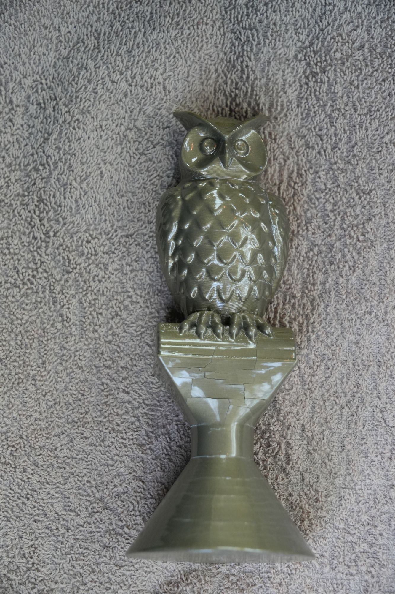

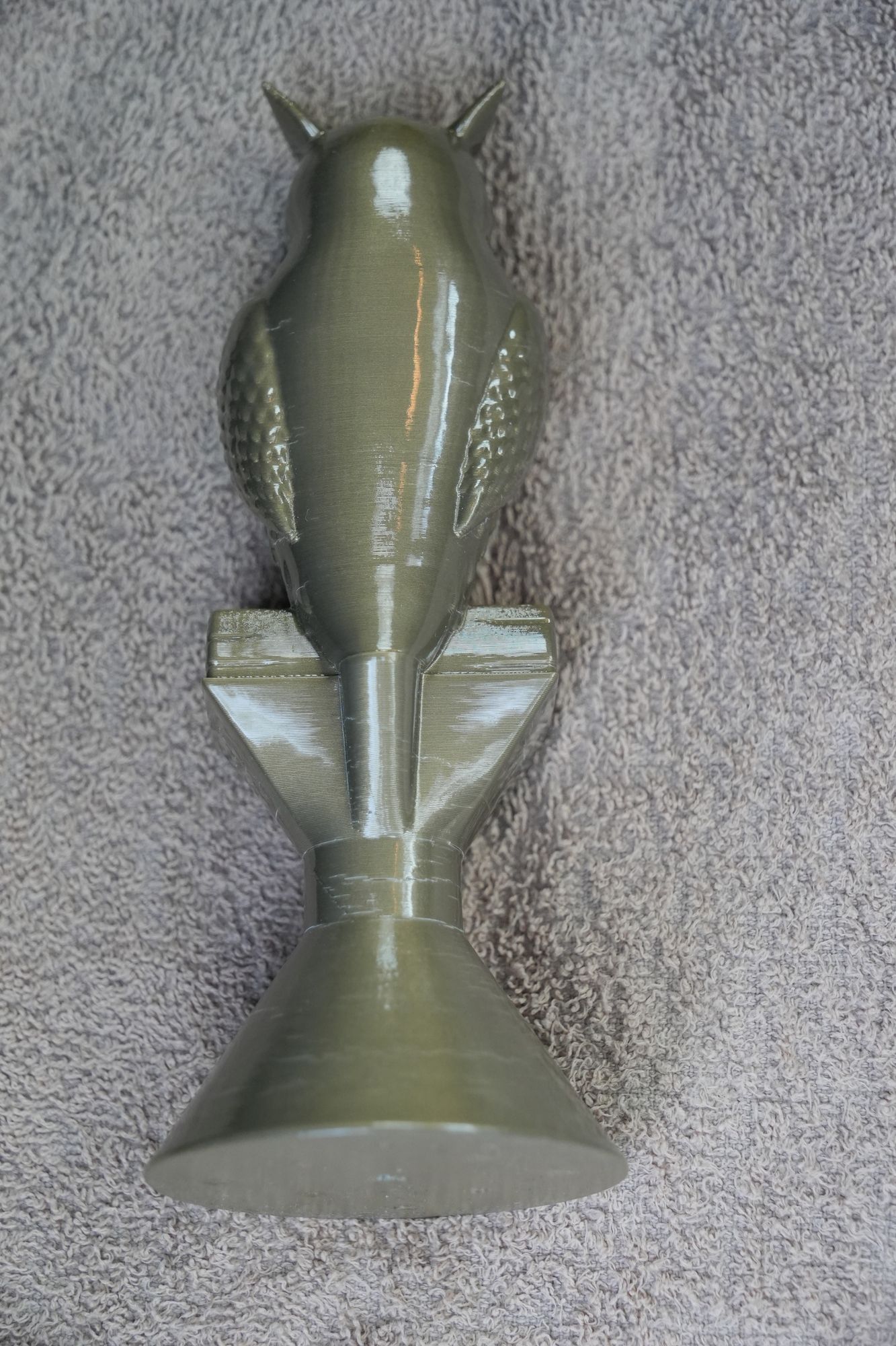

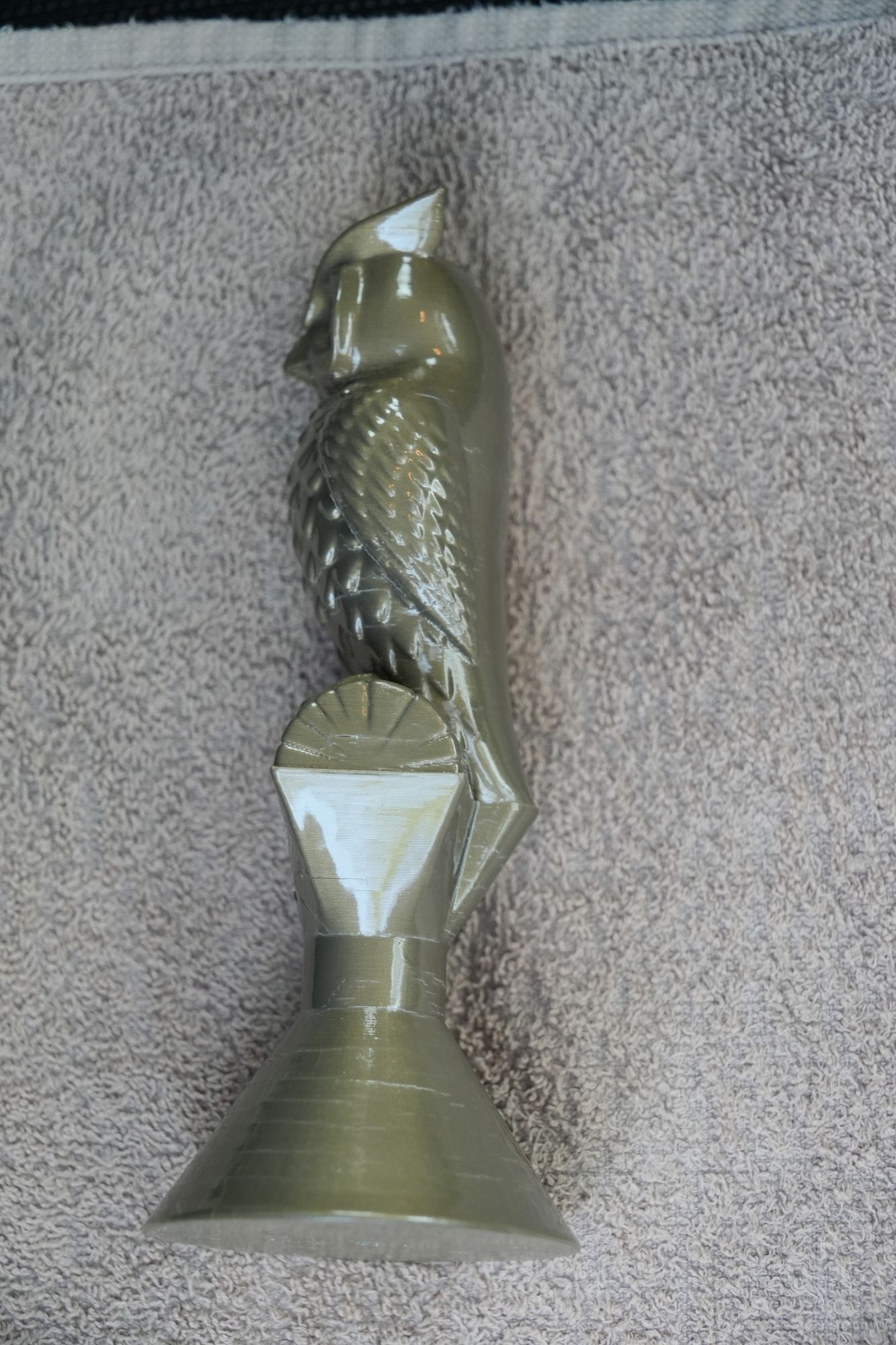

electroremy Posté(e) Septembre 19, 2023 Posté(e) Septembre 19, 2023 Bonjour, J'ai retrouvé une pièce imprimée en ABS il y a un an, elle avait subie un acétone smoothing assez prononcé. Elle est toute crackelée. Etrange car j'avais imprimé d'autres pièces similaires avec le même filament à la même date, en les passant elles aussi à l'acétone smoothing, et elles sont intactes. Cette pièce avait été conservée de la même façon que les autres : protégé dans des vielles chaussettes (propres) utilisées comme chiffons, mises dans une boîte à chaussure chez moi. Peut-être que j'y suis allé un peu fort avec l'acétone smoothing Voici les photos de la pièce :

electroremy Posté(e) Février 20, 2024 Auteur Posté(e) Février 20, 2024 il y a 49 minutes, Kachidoki a dit : J'ai fait le même constat sur quelques petites pièces en ABS lissé à l'acétone. Quelques-unes survivent correctement, d'autres présentent des fissures avec le temps. Est-ce que c'est l'acétone ou l'ABS, je ne saurais dire car dans les ABS que j'ai utilisé, y'en a un qui était blanc. Était puisque maintenant, il est jaune et cassant, même sans être passé par l'acétone. Je n'ai pas testé beaucoup de marques, mais j'ai trouvé que tous les ABS que j'ai pu avoir (le moins cher possible) vieillissent mal. A cause de ces déconvenues, ça fait longtemps que je ne me sers plus d'ABS du tout, à l'exception de protos que je fais avec de la récup de fond de bobines du boulot. J'ai remarqué que ça dépend de l'intensité du lissage. Les pièces fissurées sont celles que j'avais beaucoup lissé. Je pense - mais ce n'est qu'une supposition : - qu'il faudrait que le lissage se limite à la surface de l'objet - qu'il faudrait que la quantité d'acétone absorbée soit limitée au risque de trop abîmer l'ABS Ainsi il vaudrait mieux faire plusieurs petites passes de lissage avec du séchage entre chaque plutôt que de faire une grosse passe de lissage en une fois, qui aurait pour inconvénient de trop "contaminer" la pièce en profondeur par l'acétone.

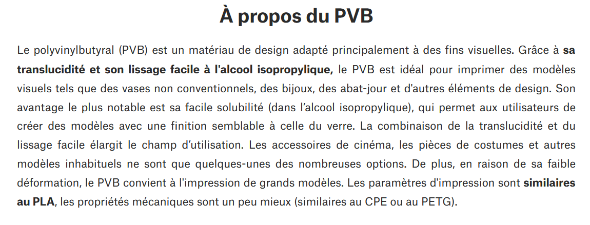

divers Posté(e) Septembre 19, 2024 Posté(e) Septembre 19, 2024 Le Prusament PVB est facile à lisser et surtout il ne cracke pas, je l'utilise en mode vase donc une seule épaisseur et je le lisse sur les deux faces sans problème. 1
electroremy Posté(e) Septembre 20, 2024 Auteur Posté(e) Septembre 20, 2024 @divers merci il faudra que je l'essaye Est-ce possible d'avoir un rendu transparent et pas seulement translucide ? Bon je sais que c'est utopique en impression 3D mais il y a quelques semaines un membre du forum voulait imprimer en 3D des verrières pour du modélisme. En plus si c'est aussi solide que le PETG c'est digne d'intérêt.
