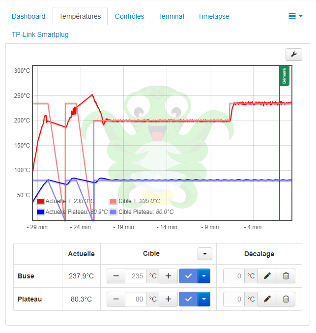

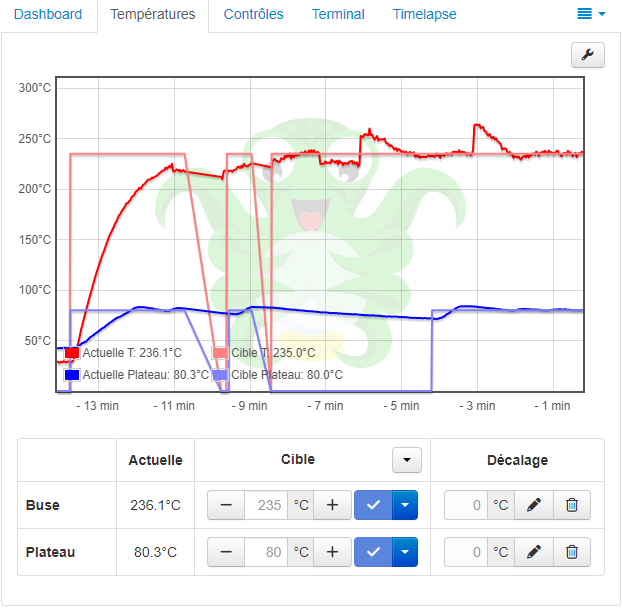

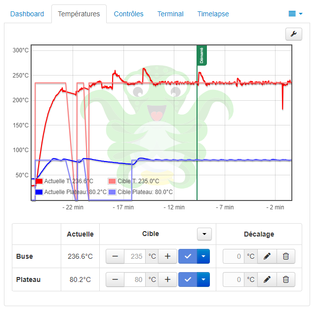

je viens vers car j'ai des problèmes de stabilité de température sur mon hotend avec quelques crash de l'imprimante en error temp. Je vous joint quelques screen d'octopi.
Avant de commencer a tout démonté je me permet de vous demander un peu d'aide. Est-ce que quelqu'un aurait une petite idée de la raison de ce comportement.
Je précise que j'essai d'imprimer du PETG a 235 degrés depuis ce matin et parfois l'impression se déroule sans accro du début a la fin et parfois les température font les montagnes russe. Ca fait longtemps que je n'ai pas imprimer a cette température. En général je tourne autour des 200 degrés sur du PLA+.

Peut-être refaire un PID hotend à 230°C,
si le précédent avait été à 190 ou 200°C,
les coefficients ne sont éventuellement plus adaptés.

Quand tu imprimes à 200, la température est bien stable ?
Il y a 23 heures, Titouvol a dit :
Oui , je dirait entre +1.5°C et - 1.5°C mais surtout ca ne fait pas des pic comme sur le graph ci dessus
Je viens de faire un essai de préchauffe a 235°C avec 2 crash imprimante pour je suis passé a 200 et là c'est super stable. Donc en effet la piste du PID est certainement la bonne. Bon après j'ai plus que 2 pièces a imprimer a cette température sur environs 2h chacune. Ca m'embêterai de devoir refaire un PID a chaque fois que je passe du PETG au PLA.
On voit bien la différence de stabilité en 200°C et 235°C sur ce 2eme graph. Mais le fait d'avoir préchauffé a 200°C a quand même aidé j'ai l'impression.
On va rester comme ca je pense.
En tout cas merci a vous pour vos réponses.
Si par moments la température "déconne", il y a probablement des faux contacts, ce n'est pas le PID
Si c'est au niveau de la sonde, dans la hotend, la sonde est à remplacer
Attention il y a risque de surchauffe
Les fils de la sonde sont fragiles. Il sont parfois trop serrés et trop tendus (ou alors mal positionnés et un élément vient frotter régulièrement ces fils ce qui provoque une usure)
