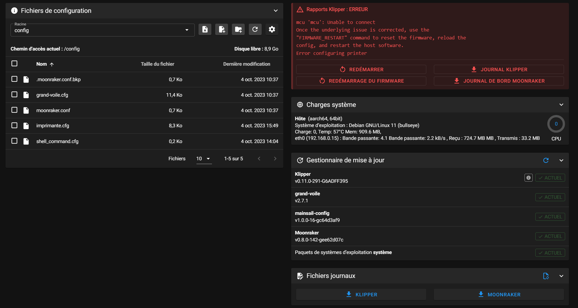

Savate Posté(e) Octobre 4, 2023 Posté(e) Octobre 4, 2023 il y a 16 minutes, Andre Casagrandi a dit : j'arrive toujours pas a détecter mon imprimante Techniquement c'est juste le mcu qui n'est pas connecté ... il faudrait le log de Klipper pour trouver ou est l'erreur (le bouton "Journal Klipper" sur le message d'erreur)
Andre Casagrandi Posté(e) Octobre 4, 2023 Auteur Posté(e) Octobre 4, 2023 quand je clic sur le journal klipper j'ai qu'une page blanche
fran6p Posté(e) Octobre 4, 2023 Posté(e) Octobre 4, 2023 Ton fichier printer.cfg n'est pas correct: tu as deux section [mcu] c'est la dernière du fichier qui est prise en compte et elle ne correspond pas au port série de la carte BTT

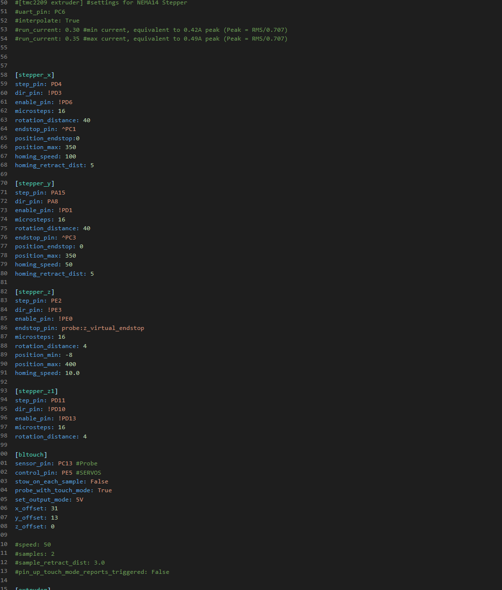

Andre Casagrandi Posté(e) Octobre 4, 2023 Auteur Posté(e) Octobre 4, 2023 merci je suis enfin connecter , par contre l'axe x est bon et l"axe y est inverser maintenant que je suis connecté, quand je fait un home axe par axe l'axe y ok l'axe x et z sont inversé et j'ai meme pas le bltouch encore qui peut m'expliquer merci
fran6p Posté(e) Octobre 4, 2023 Posté(e) Octobre 4, 2023 Pour inverser le sens de rotation d'un moteur, il faut le faire précéder d'un « ! » (voir documentation) Dans les sections [stepper …], la logique du sens de rotation correspond à la broche « dir_pin » : dir_pin: # Broche GPIO de direction (le niveau haut indique une direction positive). Ce paramètre # doit être fourni. La page de vérification des matériels pourrait être également consultée, pour les moteurs Nema par exemple.

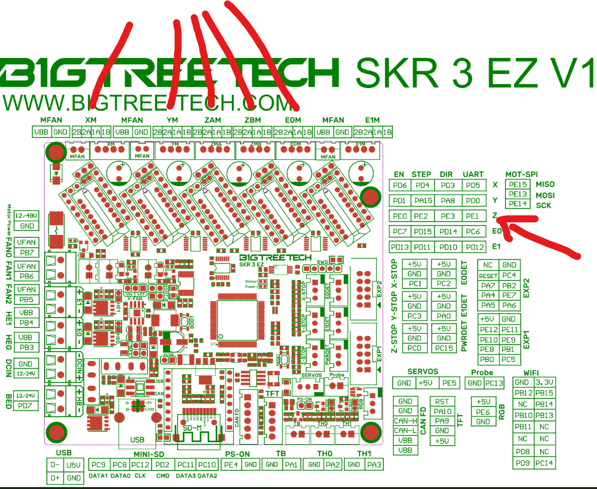

Andre Casagrandi Posté(e) Octobre 4, 2023 Auteur Posté(e) Octobre 4, 2023 PEUT TU ME GUIDER POUR UN AXE SI POSSIBLE AVEC LES IMAGES QUE JE TE MONTRE JE SUIS EN TMC 2209
fran6p Posté(e) Octobre 4, 2023 Posté(e) Octobre 4, 2023 (modifié) En majuscules aussi Ma vision actuelle ne me permet pas de lire correctement du texte vert sur un fond blanc La copie d'écran alors que ce n'est que du texte, elle aussi m'est illisible, le texte y est trop petit. Modifié (le) Octobre 4, 2023 par fran6p
Andre Casagrandi Posté(e) Octobre 4, 2023 Auteur Posté(e) Octobre 4, 2023 salut pommeverte, jai réussi a connecter mon imprimante en re partant a zéro , je voudrais savoir comment active mon bltouch et savoir comment activer aussi mes tmc 2209. la je suis au fond de l'eau merci encore pour ton soutien
Savate Posté(e) Octobre 4, 2023 Posté(e) Octobre 4, 2023 Il y a 2 heures, Andre Casagrandi a dit : l'axe x et z sont inversé x au lieu de z ? ou x va à l'envers et z aussi ? Si c'est juste le sens qui est inversé : enlève les ! de dir_pin dir_pin: PDx au lieu de dir_pin: !PDx ou l'inverse si il n'y avait pas de ! (le ! indique juste d'inverser le sens) à l’instant, Andre Casagrandi a dit : et savoir comment activer aussi mes tmc 2209. vu que tes axes bougent, tes TMC sont paramétrés, sinon rien ne marcherait. Sinon, pour que ce soit plus facile pour nos vieux yeux : met le fichier printer.cfg directement . 1

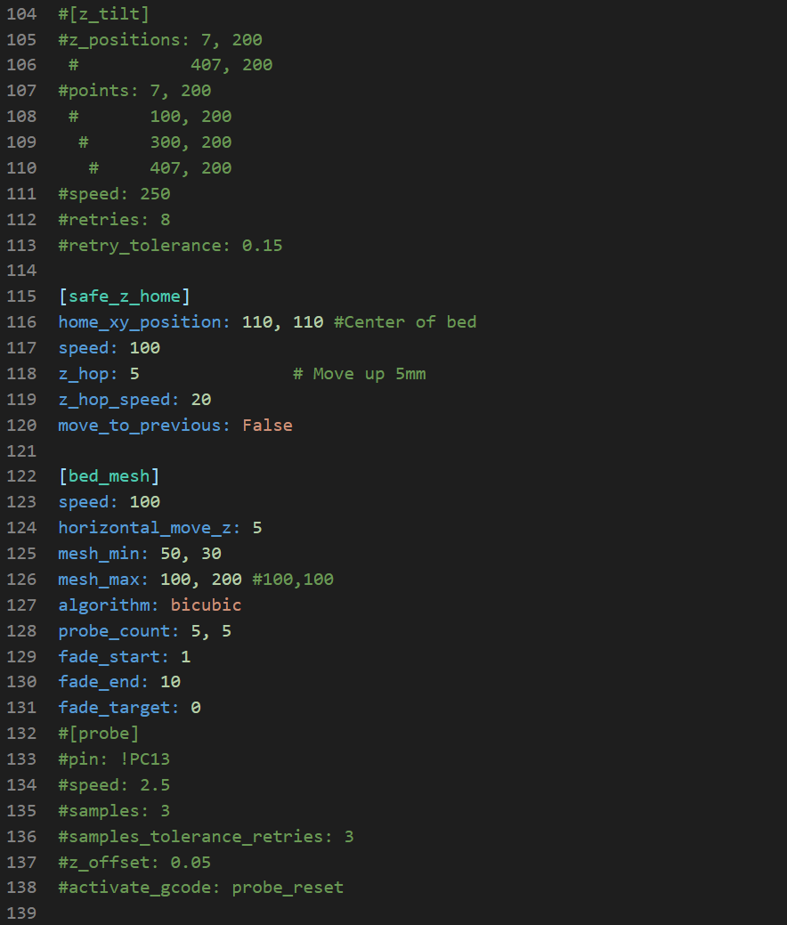

Andre Casagrandi Posté(e) Octobre 4, 2023 Auteur Posté(e) Octobre 4, 2023 Citation # This file contains common pin mappings for the BigTreeTech SKR 3 EZ. # To use this config, the firmware should be compiled for the # STM32H723 with a "128KiB bootloader". # See docs/Config_Reference.md for a description of parameters. ### Enable this to use an RP2040 for your ADXL host. You cannot use the Orange Pi so this is the next best option. #[mcu adxl] # Change <mySerial> to whatever you found above. For example, # usb-Klipper_rp2040_E661640843545B2E-if00 #serial: /dev/serial/by-id/usb-Klipper_rp2040_E660C062137B4E29-if00 #[adxl345] #cs_pin: adxl:gpio1 #spi_bus: spi0a #axes_map: x,z,y #[resonance_tester] #accel_chip: adxl345 # 203.5, 200, 20 #[output_pin power_mode] # Improve power stability #pin: adxl:gpio23 #[#include mainsail.cfg] [include macros.cfg] ## This is for CrydTeam's automatic accel and velocity testing, comment it out if you don't want to set it up. ## https://github.com/cryd-s/klipper_scripts/tree/main/speed_accel_script #[include speed_test.cfg] ## Enable M118 Echo [respond] ## Enable cancelling individual objects in a print ## See https://www.obico.io/blog/klipper-exclude-object/#exclude-objects-feature [exclude_object] [mcu] serial: /dev/serial/by-id/usb-Klipper_stm32h723xx_41002B001651313238353730-if00 baud: 250000 [stepper_x] step_pin: PD4 dir_pin: PD3 enable_pin: !PD6 microsteps: 16 rotation_distance: 40 endstop_pin: ^PC1 position_min: -6 position_endstop: -5 position_max: 220 homing_speed: 100 homing_retract_dist: 5 [stepper_y] step_pin: PA15 dir_pin: PA8 enable_pin: !PD1 microsteps: 16 rotation_distance: 40 endstop_pin: ^PC3 position_min: -23.3 position_endstop: 0 position_max: 220 homing_speed: 100 homing_retract_dist: 5 [stepper_z] step_pin: PE2 dir_pin: PE3 enable_pin: PE0 microsteps: 16 rotation_distance: 8 endstop_pin: probe:z_virtual_endstop position_min: -20 position_max: 300 homing_speed: 5 [stepper_z1] step_pin: PD11 dir_pin: PD10 enable_pin: PD13 microsteps: 16 rotation_distance: 8 endstop_pin: probe:z_virtual_endstop [z_tilt] z_positions: 7, 200 407, 200 points: 7, 200 100, 200 300, 200 407, 200 speed: 250 retries: 8 retry_tolerance: 0.15 [safe_z_home] home_xy_position: 0, 150 # Center of bed speed: 100 z_hop: 5 # Move up 5mm z_hop_speed: 20 move_to_previous: False [bed_mesh] speed: 100 horizontal_move_z: 3 mesh_min: 19, 19 mesh_max: 380, 380 algorithm: bicubic probe_count: 5, 5 [probe] pin: !PC13 speed: 2.5 samples: 3 samples_tolerance_retries: 3 #z_offset: 0.05 activate_gcode: probe_reset ## This is for supplying voltage to the Logic Level Converter ## You will need to use one of these if you intend to reuse the factory print head with strain gauge. It outputs +5V when open and 0V when triggered!! ## If you do not intend to use the factory print head, comment this out [output_pin 3v3] pin: PC0 static_value: 1 ## This pin carries 3.3V and drops to 0V to reset the factory print head and strain gauge with every sample ## This is needed because the extruder tension changes as your Bowden tube shifts around!! ## If you do not intend to use the factory print head, comment this out [output_pin probe_reset_pin] pin: PE5 value: 1 ## This macro is needed to reset the factory strain gauge on the Kobra Max ## If you do not intend to use the factory print head, comment this out [gcode_macro probe_reset] gcode: SET_PIN PIN=probe_reset_pin VALUE=0 G4 P500 SET_PIN PIN=probe_reset_pin VALUE=1 G4 P100 ### Don't forget to SET YOUR E-STEPS! ### Measure 120mm, then extrude 100mm ### G1 E100 F100 ### step_distance = old_e_steps * ((120 - distance_to_mark) / 100) [extruder] step_pin: PD15 dir_pin: PD14 enable_pin: !PC7 microsteps: 16 rotation_distance: 7.21 nozzle_diameter: 0.800 filament_diameter: 1.750 heater_pin: PB3 sensor_type: EPCOS 100K B57560G104F sensor_pin: PA2 #control: pid #pid_kp: 28.130 #pid_ki: 1.875 #pid_kd: 105.487 rotation_distance: 7.21 nozzle_diameter: 0.800 filament_diameter: 1.750 min_temp: 0 max_temp: 250 max_extrude_only_distance: 100.0 [filament_switch_sensor runout] pause_on_runout: True switch_pin: !PC2 ## Don't turn off Z or bed heat during idle [idle_timeout] gcode: SET_HEATER_TEMPERATURE HEATER=extruder TARGET=0 M84 X Y E timeout: 43200 [heater_bed] heater_pin: PD7 sensor_type: EPCOS 100K B57560G104F sensor_pin: PA1 #control: watermark min_temp: 0 max_temp: 130 [fan] pin: PB7 [heater_fan hotend_fan] pin: PB6 heater: extruder heater_temp: 50.0 [controller_fan mcu_fan] pin: PB5 [output_pin LED] pin: PE6 pwm: False value: 0 [printer] kinematics: cartesian max_velocity: 300 max_accel: 4000 max_z_velocity: 5 max_z_accel: 100 [temperature_sensor pi_temp] sensor_type: temperature_host min_temp: 0 max_temp: 100 [temperature_sensor mcu_temp] sensor_type: temperature_mcu min_temp: 0 max_temp: 100 ######################################## # EXP1 / EXP2 (display) pins ######################################## [board_pins] aliases: # EXP1 header EXP1_1=PC5, EXP1_3=PB1, EXP1_5=PE9, EXP1_7=PE11, EXP1_9=<GND>, EXP1_2=PB0, EXP1_4=PE8, EXP1_6=PE10, EXP1_8=PE12, EXP1_10=<5V>, # EXP2 header EXP2_1=PA6, EXP2_3=PE7, EXP2_5=PB2, EXP2_7=PC4, EXP2_9=<GND>, EXP2_2=PA5, EXP2_4=PA4, EXP2_6=PA7, EXP2_8=<RST>, EXP2_10=<NC> # See the sample-lcd.cfg file for definitions of common LCD displays. ######################################## # TMC2209 configuration ######################################## [tmc2209 stepper_x] uart_pin: PD5 run_current: 0.800 #diag_pin: [tmc2209 stepper_y] uart_pin: PD0 run_current: 0.800 #diag_pin: [tmc2209 stepper_z] uart_pin: PE1 run_current: 0.800 #diag_pin: [tmc2209 extruder] uart_pin: PC6 run_current: 0.600 #diag_pin: [tmc2209 stepper_z1] uart_pin: PD12 run_current: 0.800 #diag_pin: #*# <---------------------- SAVE_CONFIG ----------------------> #*# DO NOT EDIT THIS BLOCK OR BELOW. The contents are auto-generated. #*# #*# [heater_bed] #*# pid_kp = 69.782 #*# pid_ki = 0.979 #*# pid_kd = 1242.996 #*# control = pid #*# #*# [extruder] #*# control = pid #*# pid_kp = 31.376 #*# pid_ki = 2.179 #*# pid_kd = 112.953 #*# #*# [probe] #*# z_offset = -0.030 #*# #*# [input_shaper] #*# shaper_type_x = mzv #*# shaper_freq_x = 68.2 #*# shaper_type_y = mzv #*# shaper_freq_y = 33.4 #*# Citation Axe x et y ok , le z monte de je dirait 20mm et s'arrete le bltouch ne se met pas en marche , alors le z n'est pas reconu. et les vitesse deplacement trop rapide. a pars ca tous va bien a oui le t° bed et hotend son bon Citation a aussi quand je fait un home il va a l'opposer des et non au centre , comment déterminé les dimension de l'imprimante en sachant que j'ai une ender 5 avec dimension 220x 220y et 300z
Savate Posté(e) Octobre 4, 2023 Posté(e) Octobre 4, 2023 il y a 28 minutes, Andre Casagrandi a dit : Axe x et y ok , le z monte de je dirait 20mm et s'arrete le bltouch ne se met pas en marche , alors le z n'est pas reconu. et les vitesse deplacement trop rapide. a pars ca tous va bien a oui le t° bed et hotend son bon Citation a aussi quand je fait un home il va a l'opposer des et non au centre , comment déterminé les dimension de l'imprimante en sachant que j'ai une ender 5 avec dimension 220x 220y et 300z là tu mélange tout, il ne faut pas s'y prendre comme ça. 1) tu mets des ! ou tu les enlève devant les pins de lignes dir_pin des axes pour que chaque axe indépendamment bouge comme il faut il y a une commande Klipper pour tester les axes : STEPPER_BUZZ toute la mise en route est indiquée dans la doc de klipper : Contrôles de la configuration - Documentation Klipper (klipper3d.org) Les dimensions de l'imprimante de mettent sur chaque axe L'installation du bl touch : ça dépend des pins que tu as utilisé sur ta CM (partage ton fichier printer.cfg) et il faut le tester AVANT de faire un home.

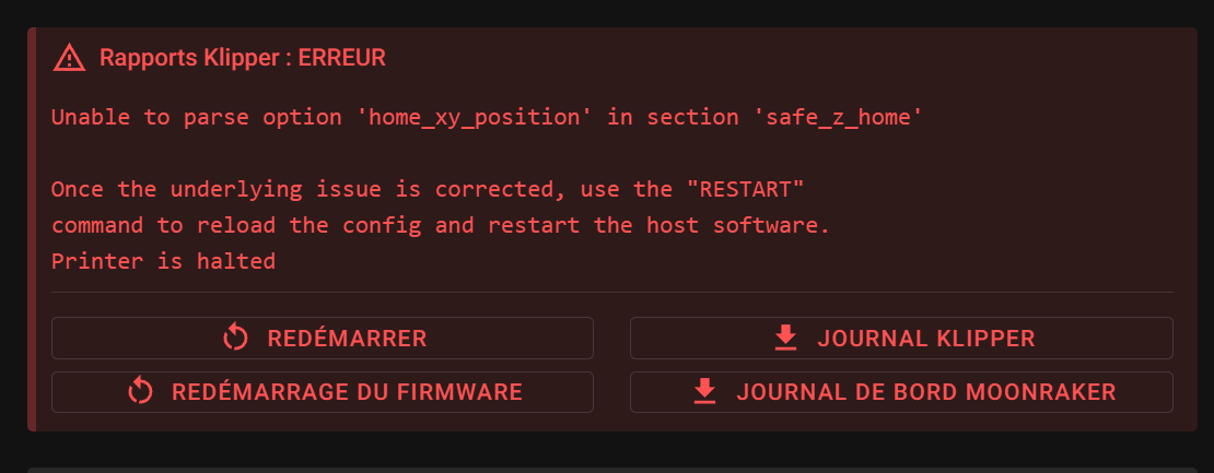

Andre Casagrandi Posté(e) Octobre 4, 2023 Auteur Posté(e) Octobre 4, 2023 qui peut m'aider avec cette erreur presque le dénouement
Savate Posté(e) Octobre 5, 2023 Posté(e) Octobre 5, 2023 Il y a 11 heures, Andre Casagrandi a dit : qui peut m'aider avec cette erreur le message d'erreur, c'est une chose les logs de Klipper : c'est mieux, c'est les logs de klipper qu'il faut nous donner (et ton fichier printer.cfg) tu peux essayer home_xy_position:110,110
Andre Casagrandi Posté(e) Octobre 5, 2023 Auteur Posté(e) Octobre 5, 2023 salut savate, il etait au mauvaise endroit je les placé apres les commande des stepper , et la cetait bon merci
pommeverte Posté(e) Octobre 5, 2023 Posté(e) Octobre 5, 2023 Salut, Pour info, tu peux utiliser des logiciels comme filezilla (voir ce tuto), WinSCP, MobaXterm,... pour télécharger des fichiers du Raspberry. Tu pourras ainsi récupérer les fichiers, habituellement situé dans: - home/nom_utilisateur(andre?)/printer_data/config/printer.cfg - home/nom_utilisateur(andre?)/printer_data/logs/klippy.log
