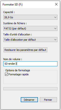

  Le 28/09/2023 at 08:56, pommeverte a dit :
Par contre, je pense que tu as allègrement zappé l'étape de flashage du firmware klipper.bin en copiant le fichier sur une carte µSD que tu glisseras dans le lecteur de la carte-mère. A la mise sous tension, le firmware se flashera automatiquement 😉. Tu peux utiliser des logiciels comme filezilla,WinSCP, MobaXterm,... pour récupérer le fichier ~/klipper/out/klipper.bin sur un ordinateur afin de faire la copie.
Dérouler
Je n'est pas zappé cette étape a faire, j'ai bien flasher en le renommant klipper.bin en firmwar.bin comme indique le tuto suvi installer et configurer Klipper pour TOUTES les imprimantes 3D ! (Ender 3, CR-10, Anycubic, ...)
faut t'il le placer autre que sur la carte SD (juste pour etre sur)
Tu n'avais pas à le renommer. Au cas où, tu pourrais le flasher à nouveau avec un nom différent (klipper.bin par exemple), au cas où lors du dernier flashage, le firmware portait le même nom (firmwar.bin) 🥴
  Le 28/09/2023 at 17:18, RicoDarksky a dit :
firmwar.bin
Dérouler
firmware.bin

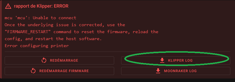

  Le 28/09/2023 at 08:30, Savate a dit :
tu peux joindre le fichier klipper.log (accessible à partir de l'écran d'erreur) il permettra de voir ce qui se passe et - peut-etre - ce qui ne va pas 🙂
Dérouler
Si c'est bien KlipperScreen.log voici celui du 27/09 et 28/09
KlipperScreen.log.1-27-09.txtFetching info... KlipperScreen.log-28-09.txtFetching info...
  Le 28/09/2023 at 17:28, fran6p a dit :
firmware.bin
Dérouler
oui désoler
  Le 28/09/2023 at 17:37, RicoDarksky a dit :
Dérouler
non, non Klipper.log, c'est lui qui est important :
ok dsl

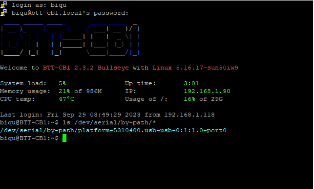

mcu 'mcu': Unable to open serial port: [Errno 2] could not open port /dev/serial/by-path/usb-1a86_USB_Serial-if00-port0: [Errno 2] No such file or directory: '/dev/serial/by-path/usb-1a86_USB_Serial-if00-port0'

mcu 'mcu': Starting serial connect
webhooks client 281473775706464: New connection
webhooks client 281473775706464: Client info {'program': 'Moonraker', 'version': 'v0.8.0-142-gee62d07'}
MCU error during connect
Traceback (most recent call last):
  File "/home/biqu/klipper/klippy/mcu.py", line 800, in _mcu_identify
    self._serial.connect_uart(self._serialport, self._baud, rts)
  File "/home/biqu/klipper/klippy/serialhdl.py", line 182, in connect_uart
    self._error("Unable to connect")
  File "/home/biqu/klipper/klippy/serialhdl.py", line 61, in _error
    raise error(self.warn_prefix + (msg % params))
serialhdl.error: mcu 'mcu': Unable to connect
During handling of the above exception, another exception occurred:
  File "/home/biqu/klipper/klippy/klippy.py", line 176, in _connect
    self.send_event("klippy:mcu_identify")
  File "/home/biqu/klipper/klippy/klippy.py", line 263, in send_event
    return [cb(*params) for cb in self.event_handlers.get(event, [])]
  File "/home/biqu/klipper/klippy/klippy.py", line 263, in <listcomp>
  File "/home/biqu/klipper/klippy/mcu.py", line 805, in _mcu_identify
    raise error(str(e))
mcu.error: mcu 'mcu': Unable to connect

ls /dev/serial/by-path/* ou ls/dev/serial/by-id/* te donnent quelque chose ou pas ?
parce que dans les logs il ne trouve pas :
  Le 29/09/2023 at 07:07, RicoDarksky a dit :
Dérouler
  Le 29/09/2023 at 07:41, Savate a dit :
Dérouler
  • ls /dev/serial/by-path/* ---> /dev/serial/by-path/platform-5310400.usb-usb-0:1:1.0-port0
  • ls/dev/serial/by-id/* ---> No such file or directory
Salut,
Punaise, je n'ai même pas tilté:
  Le 26/09/2023 at 20:16, RicoDarksky a dit :
 avec la commande ls -l /dev/serial/by-path/ cela donne ca que je vais essayer on c'est jamais 😉
pour le fichier printer.cfg
Dérouler
  Le 26/09/2023 at 20:25, RicoDarksky a dit :
j'ai bien mis serial: /dev/serial/by-path/platform-5200000.usb-usb-0:1.2:1.0
Dérouler
c'est serial: /dev/serial/by-path/platform-5101400.usb-usb-0:1:1.0-port0 qu'il fallait tester et non mon exemple 🥴
  Le 29/09/2023 at 09:16, pommeverte a dit :
Salut,
Dérouler
exactement ce que j'ai fait mais idem 😟

serial = /dev/serial/by-path/usb-1a86_USB_Serial-if00-port0

Unable to issue reset command on MCU 'mcu'
webhooks client 281473775706464: Disconnected
Restarting printer
mcu 'mcu': Unable to open serial port: [Errno 2] could not open port /dev/serial/by-path/platform-5101400.usb-usb-0:1:1.0-port0: [Errno 2] No such file or directory: '/dev/serial/by-path/platform-5101400.usb-usb-0:1:1.0-port0'
webhooks client 281473774823456: New connection
webhooks client 281473774823456: Client info {'program': 'Moonraker', 'version': 'v0.8.0-142-gee62d07'}
    raise error(str(e))

Mais attent il veux absolument ce connecter sur serial = /dev/serial/by-path/usb-1a86_USB_Serial-if00-port0 on dirait !!!! et non pas /dev/serial/by-path/platform-5310400.usb-usb-0:1:1.0-port0
Modifié (le) par RicoDarksky
  Le 29/09/2023 at 09:08, RicoDarksky a dit :
Dérouler
ce n'est pas ce qui est marqué dans ton log
Modifié (le) par Savate
  Le 29/09/2023 at 09:37, RicoDarksky a dit :
😱🥴😵‍💫 moi pommer la !
Dérouler
dans le printer config tu as mis
au lieu de
serial: /dev/serial/by-path/platform-5310400.usb-usb-0:1:1.0-port0
le bleu étant ce que t'a remonté le ls /dev/serial/by-path/*
