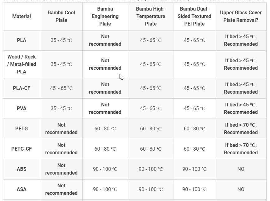

Rony Posté(e) Septembre 27, 2023 Posté(e) Septembre 27, 2023 Bonjour, Ayant depuis peu une P1S je me demandais si il serait judicieux d'ouvrir ou entrouvrir la porte et/ou le couvercle du haut lors de l'impression de PETG et PLA ? Et si oui, y a-t-il des infos précises à ce sujet ?
Motard Geek Posté(e) Septembre 27, 2023 Posté(e) Septembre 27, 2023 Petit extrait du tableau de la superbe doc que j'ai pourtant mentionnée à plusieurs reprises dans mes tests et ici même
BiGoRnO Posté(e) Septembre 27, 2023 Posté(e) Septembre 27, 2023 J'ai la P1S depuis une semaine maintenant. Pour le moment j'utilise uniquement du PLA. J'ai eu des décrochages de print pendant l'impression (plateau texturé) avec la porte et la vitre du dessus surélevé. Depuis que je ferme la porte mais que je laisse la vitre du dessus surélevé c'est nickel, plus de décrochage et print parfait ! Concernant l'ASA c'est plus compliqué... ca se décolle presque toujours sur les coins (même avec le caisson complètement fermé)
Hedd Posté(e) Septembre 27, 2023 Posté(e) Septembre 27, 2023 quand j'imprime du pla avec la cool plate a 35° ou le petg a 55° sur la high température, je laisse toujours fermé, jusque la aucun soucis. par contre j'ai déjà fait une impression petg a 55° ou j’utilisais du pla comme interface de support, j'ai laisser le caisson fermée, j'ai eu le droit a un gros bourrage de l'extrudeur avec démontage intégrale a la cle . la chambre monte autour des 45° résultat au changement de filament, le pla est mou et a décidé de faire un virage entre la roue denté de l'extrudeur et l'entré du hotend. donc le tableau de motard geek est a respecté, foi du mec qui en a fait qu'a sa tête 1

BiGoRnO Posté(e) Septembre 28, 2023 Posté(e) Septembre 28, 2023 Effectivement le tableau existe, mais il ne parle que de la plaque en verre supérieur ... Je pense que l'ouverture ou non de la porte joue un rôle sur la température du plateau. La retrait de la plaque en verre aide a évacuer l'air chaud et l'ouverture de la porte créé une sorte de courant d'air qui amène de l'air froid. 1
tuxstang Posté(e) Octobre 2, 2023 Posté(e) Octobre 2, 2023 Il m'est arrivé que Studio me signale quand il est nécessaire d'ouvrir pour imprimer ... donc tant qu'il ne dit rien, je laisse tout fermé et je n'ai jamais eu de soucis. 1 1
Moucklee Posté(e) Octobre 3, 2023 Posté(e) Octobre 3, 2023 A titre personnel, j'imprime caisson fermé, toute sorte de filament, mon plus gros print pour le moment étant une impression de 20 h qui prenait tout le volume du plateau dans ses 3 axes et sur 5 filaments différent, la température a l'intérieur du caisson était de 40° max, le ventilateur du caisson tourné seulement a 60% (Automatique) Buse 220° Plateau 55° (PEI Texturé) 1
