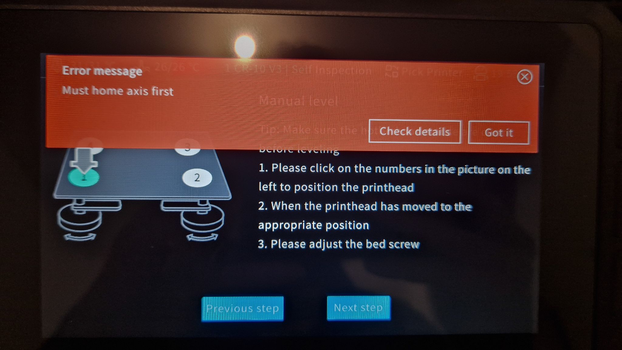

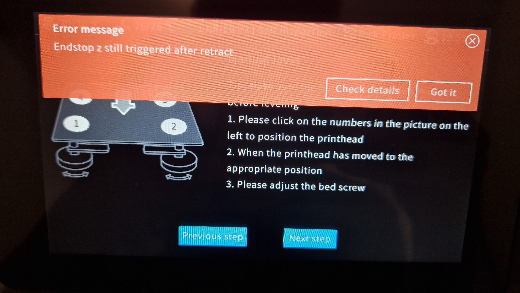

Ayant une CR10 V3 avec un Cr touch depuis pas mal de temps maintenant, j'ai décidé de sauter le pas avec un Creality Sonic pad
Sauf que le problème c'est d'arriver à la configuration du calibrage plateau après le flashage du firmware (qui échoue une fois sur deux au passage).
J'arrive à ce message d'erreur 20230927_195501.thumb.jpg.b433f284edd8327f900a1a775a465236.jpg
En cliquant sur "Got it" j'arrive à cet autre message 20230927_195513.thumb.jpg.4c1dc1c43365ba9aa8bbc07f8dac059c.jpg

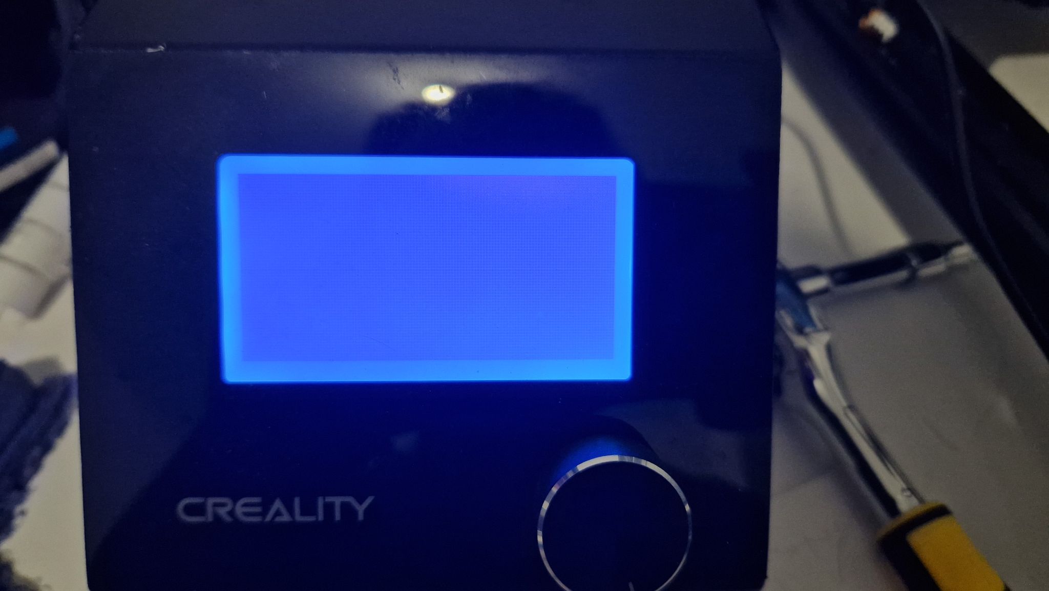

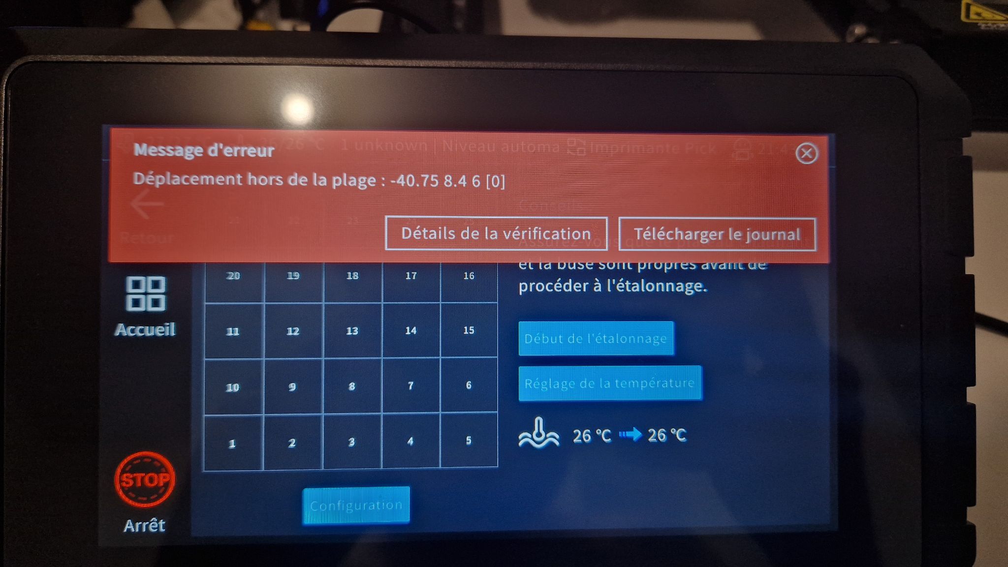

Ça aurais pu j'arreter la vu que j'ai voulu retirer le Pad... Sauf que maintenant j'ai un écran bleu sur l'écran de l'imprimante :20230927_195230.thumb.jpg.a32cb5317634d9bc26f60ab49e352d5e.jpg
D'où mes questions
- Qu'est-ce que j'ai mal fais dans l'installation du Pad ?
- Comment résoudre mon problème
Merci d'avance et à plus tard !

Salut,
Pour pouvoir t'aider, il faudrait que tu fournisses le contenu du fichier printer.cfg (à copier dans un fichier texte que tu joints à ton message ou à copier dans une citation, icône guillemet).
edit: @Neopagata tu as bien pensé à démonter le détecteur de fin de course Z et à le débrancher de la carte-mère?

Et oui le détecteur de fin de course Z est bien débranché, vu que je l'ai remplacé par un CR touch

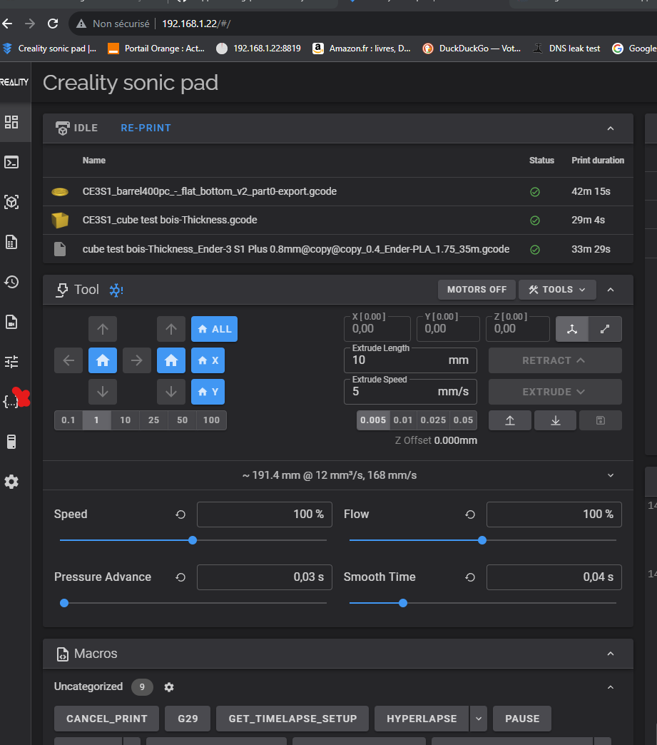

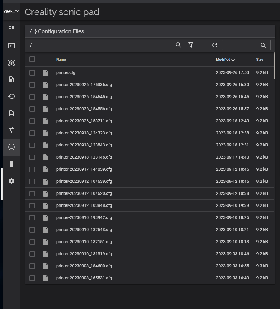

et tu es sûr que c'est le même que celui du pad? tu peux y accéder via Fluidd, dans un navigateur internet d'un appareil connecté au Pad via Wifi ou autre connection.

@pommeverte a raison, peux-tu fournir ton fichier printer.cfg.
Si je ne me trompe pas la CR-10 V3 est sur un Atmega,
donc le CRtouch ne fait pas partie de la version stock (BLtouch?)
Sur le sonicpad pour l'ajout d'imprimante préconfigurée, il n'y a qu'une Cr10 V3,
pas de modèle avec CRTOUCH (comme par exemple pour la ender 3 V2)
Dans ce cas le printer.cfg ne gère pas le CRtouch (à modifier)
Pour récupérer le fichier printer.cfg, le mieux c'est de connecter le sonicpad à un PC
en Ethernet ou WIFI et utiliser l'interface WEB  moonraker du Sonic Pad.
Edit je viens de voir ton post tu n'as pas configuré la bonne imprimante sur le PAD,
tu parles bien d'une CR-10 V3 ?
et passes ton sonic pad en français.

ton printer.cfg n'est pas le bon c'est pour plus ou moins pour une S1,
vois les dimensions X max et Ymax la CR10 V3 il me semble doit être en 300x300 mm
et ton printer.cfg devrait plutôt ressembler à celui de la ender 3 S1plus.
A part que certaines identifications de pin sont peut-être bien différentes.

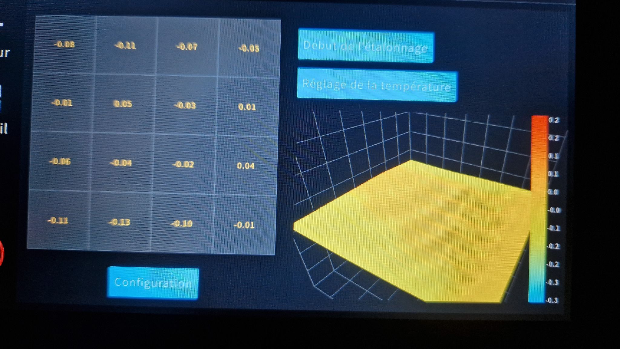

Grace à vous j'ai l'impression que j'avance un peu plus.
Effectivement je n'avais pas le bon "printer.cfg" qui était nommé "printer-model.cfg" de base, j'ai donc pris celui pour CR 10 V3, mais toujours le même problème
Il y a 9 heures, hyoti a dit :
Malheureusement il n'y a que anglais ou chinois... Sauf si j'ai loupé un épisode
Edit : Effectivement avec la première mise a jour le Français apparait...
Oui et j'ai installé un BL Touch de Creality, le CR Touch
J'essayerais de le connecter au PC demain
C'est bien ça !
En rouge  les ajouts à faire.
# This file contains common pin mappings for the 2020 Creality CR-10
# V3. The mainboard is a Creality 3D v2.5.2 (8-bit mainboard with
# ATMega2560). To use this config, the firmware should be compiled for
# the AVR atmega2560.
# See docs/Config_Reference.md for a description of parameters.
# For better compatibility with GCodes generated for Marlin, you
# may wish to add the following section, if you have BLTouch:
#[gcode_macro G29]
#gcode:
#    BED_MESH_CALIBRATE
Je ne vois pas où je dois le modifier, ou plutôt où le placer pour qu'il fonctionne...
Modifié (le) par Neopagata
Il y a 20 heures, Neopagata a dit :
Bonjour @Neopagata
Voici le fichier printer.cfg pour CR10 V3 avec BLtouch d'après le lien que je t'ai envoyé précédemment
J'ai décommenté et recommenté (les #) normalement les lignes pour le BLtouch (en bleu sur fonds gris)
pour le le gcode de la macro G29 (bed leveling) j'ai recopié les lignes de ma config  celles sur fond noir.
Pour accéder sur ton PC à Moonraker
sur le sonicpad tu actives la connection WIFI,  tu regardes sur le Spad son IP
elle sera du type à priori 192.168.1.xx  sauf si tu as un routeur en dehors de ta box FAI.
Dans le navigateur tu tapes cette adresse http://192.168.1.xx/#/
elle n'est pas en HTTPS tu peux avoir un message disant que la connection n'est pas sécurisée, tu dis ok.
en cliquant sur l'icône à gauche (la croix rouge) tu accédes aux fichiers  .cfg que tu peux éditer.
Tu vois son contenu en 1 si il est bien pour une CR10 V3 ou pas
avant de faire des modifs
dans un premier temps tu renommes le fichier printer.cfg en old.cfg par exemple, pour ne pas le perdre et tu le télécharges ou/et copies.
Si tu fais des modifs après tu le renommes printer.cfg tu sauves et relances klipper.

  une fois fait Je suppose qu'en suite il va falloir que tu regénères le micrologiciel pour l'imprimante, (firmware klipper)
 Sur le Spad Menu configurer > autres paramètres > outils de microprogramation de l'imprimante > générer devrait te compiler le firmware,
Si cela ne marche pas tu actives les options pour la programmation de bas niveau en mettant les bons paramètres pour toi : atmega, puis AT2560 je crois ...
et après tu généres le firmware, (normalement ceci est pour les imprimantes non préfigurées sur le Spad.
cela fera un pas de plus !!!🙂
tiens nous au jus.

Salut,
Je suis loin d'être un Klipperiste 🤪 , je n'aurais que ces quelques suggestions:
  • laissé les commandes en majuscule: BED_MESH_CALIBRATE (ligne 16)
  • mis à 0 le Zoffset du Bltouch pour éviter un accident. La valeur précise sera de toute façon à déterminer
  • je ne suis pas certain que le double palpage de chaque point soit nécessaire. Ce sera un point à valider ultérieurement
  • la vitesse de déplacement entre chaque point de palpage (dans les sections bed_mesh, bed_screws et screws_tilt_adjust) pourrait être augmentée jusqu'à 120mm/s, après s'être assuré qu'il n'y a pas de soucis à la vitesse par défaut (50mm/s)
  • les points de palpage me paraissent un peu trop près du bord / pince. Fran6p a noté ces valeurs dans son fichier calibration.cfg pour la CR10 V2:
    mesh_min: 5,5
    mesh_max: 262,295
    avec seulement 5x5 points (probe_count: 5,5) au lieu de 7x7 points🤔
  • les vis de réglage du plateau sont des M4 et non des M3, donc:    screw_thread: CW-M4
A la place du fichier exemple donné dans Klipper, tu aurais pu repartir des fichiers de @fran6p qu'il fournit pour sa CR10 V2 ici et . Il y a des macros intéressantes comme START_PRINT, END_PRINT, PURGE, M600, ...
PS: ça n'engage que moi, mais le contenu du fichier printer.cfg pourrait être inséré dans une citation (icone guillemet) pour éviter les messages envahissants 😅
Modifié (le) par pommeverte

Alléluia ! Merci beaucoup tout le monde !
Enfin le pad est bien connecté à l'imprimante !
Sauf que maintenant j'ai un autre soucis...
Un jour je te dompterais Spad... Ce n'est qu'une question de temps... Je vais encore devoir faire des recherches
Est-ce que tu peux fournir le contenu de ton nouveau fichier printer.cfg?
Le problème doit sûrement tourner autour:
  • du décalage du BLtouch: x_offset: / y_offset:
  • et de la zone de palpage: mesh_min: / mesh_max:

Salut,
Il y a 5 heures, Neopagata a dit :
j'ai vraiment bien suivi tous vos bon conseils
et c'est là ton plus grand tort 😁.
Il faut corriger les lignes:
mesh_min: 5,10
mesh_max: 249,295
à condition bien sûr que ton CRTouch soit bien à X=45.75 et Y=-3.4 de la buse
#*# z_offset = 0.700
je trouve cette valeur un peu faible. Ça mériterait de descendre le CRtouch de 1mm.
Ce n'est probablement que cosmétique, mais je commencerais le fichier plutôt par:
Citation
[gcode_macro G29]
gcode:
  G28
  BED_MESH_CALIBRATE
  G1 X0 Y0 Z10 F4200
[stepper_x]
il y a 3 minutes, pommeverte a dit :
mesh_min: 5,10
mesh_max: 249,295
Tu es sûr pour le X du mesh_min ?
avec un  X offset  à +45.75 le BLtouch doit être à droite de la tête,
si  sur la CR-10 V3 le end-stop X est bien à gauche ?
j'aurais plutôt vu le mesh_min X vers 51 mm ?
après j'ai peut-être tout inversé.

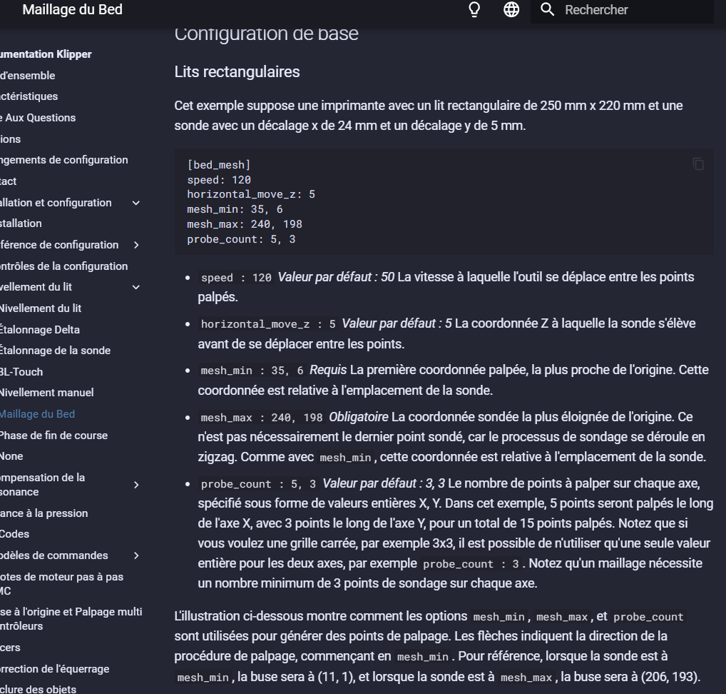

J'ai toujours un doute. D'après la doc de Klipper, la logique est inversée par rapport à Marlin, non?
Citation
Le x_offset est alors la nozzle_x_position - probe_x_position et y_offset est de même la nozzle_y_position - probe_y_position
il y a 6 minutes, pommeverte a dit :
Je me basais sur cela :
  • mesh_min : 35, 6 Requis La première coordonnée palpée, la plus proche de l'origine. Cette coordonnée est relative à l'emplacement de la sonde.
https://www.klipper3d.org/fr/Bed_Mesh.html
Merci à @Savate et @fran6p pour cette version.
Je pense que tu as raison. Les valeurs seraient donc:
mesh_min: 50,10
mesh_max: 295,295
à condition bien sûr que ton CRTouch soit bien à X=45.75 et Y=-3.4 de la buse (en avant et à droite de la buse)
il y a 2 minutes, pommeverte a dit :
mesh_min: 50,10
mesh_max: 295,295
C'est le test qui décidera !!
Il y a 1 heure, pommeverte a dit :
Donc je note : Ne pas faire aveuglement confiance aux gens et réflechir par soit même... J'ai encore plein de choses a apprendre Sensei.
Il y a 1 heure, hyoti a dit :
Le CrTouch de Cr-10 V3 est bien à droite
il y a 30 minutes, pommeverte a dit :
mesh_min: 50,10
mesh_max: 295,295
Oui j'en suis venu à la même conclusion et c'est ce que j'ai parametré et le CR Touch fait enfin l'étalonnage ! Merci mille fois à vous tous pour votre patience et votre gentillesse !
J'ai aussi réduis le nombre de point de contrôle a effectuer de 25 à 16 et miracle ! Ca fonctionne ! (Jusqu'a ce qu'il m'arrive une autre tuile) J'ai plus qu'a tester une impression (Je verrais ça ce soir)
Ah ! Et une dernière petite question, vu que le Sonic Pad est livré avec un accéléromètre, je dois aussi l'inclure dans le printer.cfg ou ça se calcule tout seul ? (Après je ferais des recherches en parallèle mais tant qu'on y est...)
il y a 7 minutes, Neopagata a dit :
J'ai aussi réduis le nombre de point de contrôle a effectuer de 25 à 16 et miracle ! Ca fonctionne ! (Jusqu'a ce qu'il m'arive une autre tuile)
Cela ne passait pas en 25 points ?
Ton plateau a l'air relativement plan, c'est une plaque verre ou un flexible magnétique ?
Perso je le fais en 12x12 car mon plateau flexible est un peu ondulé et cela passe.
je ne refais le bed mesh avant chaque impression car je n'ai pas besoin de retirer la plaque flexible,
et cela ne bouge pas.
Je pense que c'est ce qui bloquais aux niveaux des décalages, mais pour tout te dire j'ai changé les réglages du mesh et les points de contrôle en même temps, et vu que ca a marché, j'ai pas osé les re-changer
C'est la plaque de verre d'origine de la Cr-10 V3
il y a 35 minutes, Neopagata a dit :
L'avantage avec le SonicPad (Klipper) c'est que si tu changes un paramètre dans le printer.cfg,
tu n'as pas à recompiler (un à la fois c'est plus prudent),
il enregistre la version précédente sous printer-une datexxx.cfg qu'il suffit de renommer printer.cfg pour revenir en arrière.
Quand tu calibres la sonde, après il intégre automatiquement le z-offset dans le fichier config (printer.cfg).
mais depuis la dernière version  (MàJ du Sonic Pad) ce n'est forcément le cas pour le BEDmesh (ce n'est pas clair).
si tu édites le fichier printer.cfg tu verras dans la partie qu'il ne faut pas toucher si il y les valeurs du bedmesh ou pas.
En pratique quand je fais le leveling, sous moonraker sur PC, tu peux visualiser le bedmesh.
  • save dans "défaut" puis save et restart et la il est bien pris en compte dans le fichier de config. pxx.cfg)
Modifié (le) par hyoti
