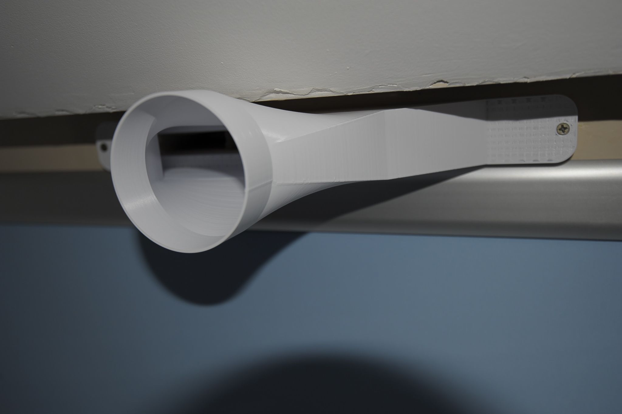

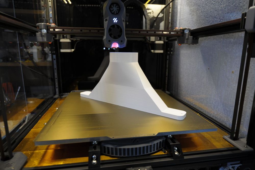

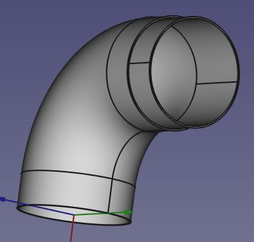

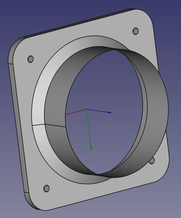

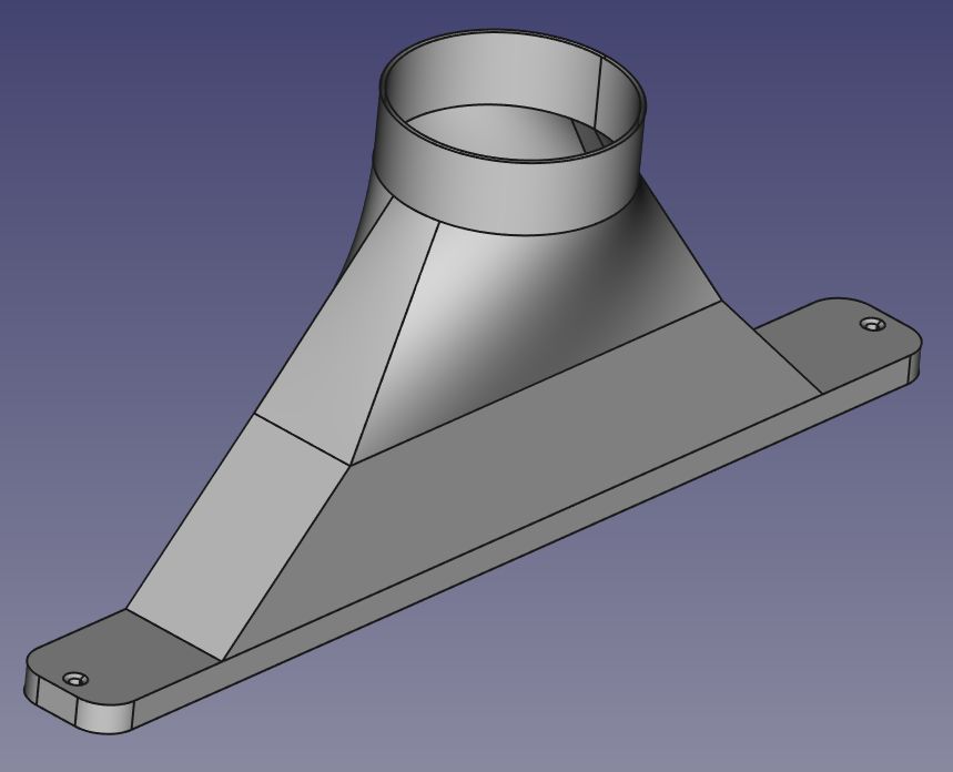

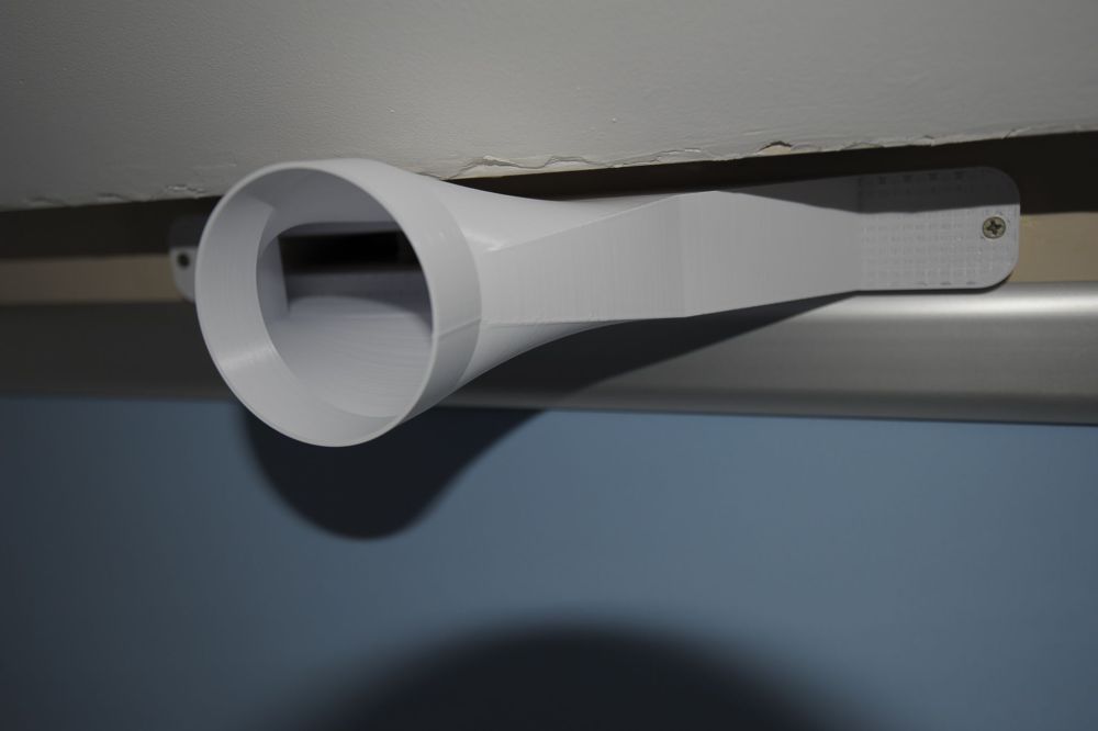

Funboard29 Posté(e) Septembre 29, 2023 Partager Posté(e) Septembre 29, 2023 (modifié) Bonjour, J'ai fait l'acquisition d'un graveur laser et pas question d'enfumer ma pièce de vie. Pour l'hiver il faut une petite installation. J'ai installé le graveur à proximité d'une des deux fenêtres de toit (ce ne sont pas des Velux). J'ai démonté la prise d'air pour la remplacer par une pièce d'adaptation prévue pour une gaine PVC souple de Ø 80mm. La pièce est conçue en 4 modules, à la fois pour coller aux contraintes de ma fenêtre et faciliter les modifications. La semelle vissée, le trapèze droit, le passage du rond au rectangle, le cylindre support de gaine. On peut supprimer la partie trapézoïdale et adapter la partie vissée pour aller sur une fenêtre ou une porte standard. Ma version est assez grande, 365mm de long, 40mm de largeur pour la semelle. Ca nécessite une imprimante 350x350, sur mes CR10S pro de 300x300 c'est un peu juste. Une fois en place ça passe pile poil. J'ai dessiné une pièce pour l'enceinte avec un ventilateur de 90mm, j'ai un vieux Zalman sur roulement qui souffle bien. De la même manière on peut sans difficulté l'adapter à d'autres ventilateurs mais le 90mm est parfait à cet emplacement. Il ne faudra pas oublier de faire des entrées d'air dans l'enceinte cumulant une surface un peu supérieure à la gaine (50cm²). En ce qui me concerne la sortie d'air de la fenêtre est un peu inférieure. Il y a donc une petite pression dans la gaine mais rien de méchant. Je joint les STL, je délivre gracieusement les fichiers FreeCad (v0.2) d'origine sur simple demande. Je voulais les mettre en ligne ici mais le forum ne prend pas les .FCStd. Il y a peut-être une bonne raison. Evacuation Air Diam 80.stl Pour Cura 5.4 et Prusaslicer voici les réglages optimum, S3D ne nécessite pas de réglages par zone, ceux de la base suffisent. De Z=0 à 10mm: Parois :3 Dessous : 2 Dessus : 3 Remplissage : 20 à 30% Pas d'aide à l'adhérence. --------------------------------- De Z=10mm à la fin Parois : 3 Le reste à zéro. J'ai utilisé du PLA+. Si votre installation est exposée en plein soleil l'été il faudra passer à l'ASA ou l'ABS. Fixation 90-80 mm.stl Même réglages que plus haut mais de Z=0 à Z=5mm et Z=5mm à la fin. J'ai conçu également une sortie M/F à 90° mais ce n'est pas indispensable. En plus il y a plus de support à imprimer que de pièce ! Coude 90 degrés M-F 80mm.stl Je pourrais expliquer ici comment effectuer les modifications, FreeCAd est un peu chatouilleux, comme tous les softs de CAO d'ailleurs. Pas sûr que ça intéresse grand monde mais sait-on jamais ? Modifié (le) Septembre 29, 2023 par Funboard29 3 2 Lien vers le commentaire Partager sur d’autres sites More sharing options...

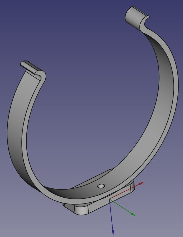

Funboard29 Posté(e) Octobre 11, 2023 Auteur Partager Posté(e) Octobre 11, 2023 Un petit retour sur mon installation. Ca fonctionne plutôt bien. J'aurais préféré un ventilateur 90mm un peu plus puissant mais mais je ne trouve pas. Sinon j'ai créé des supports lyre pour maintenir la gaine de 80mm. L’asymétrie de la base c'est pour imprimer la pièce à plat sans support. Support gaine 80mm.stl 2 Lien vers le commentaire Partager sur d’autres sites More sharing options...

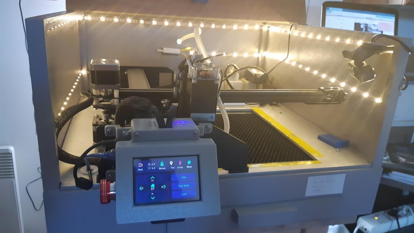

Funboard29 Posté(e) Octobre 11, 2023 Auteur Partager Posté(e) Octobre 11, 2023 Merci @vap38, ton lien est intéressant. J'ai vu que ces extracteurs font 3A, jusqu'à 7A ! Mon Zalman, un des plus puissant 90mm pour PC fait 0.23 A ! Un jouet, mais pas la même application. Ma box est presque terminée, manquent les verrins et un support extérieur pour l'écran. Tout est fabriqué avec de la récup, c'est un essai pour valider l'ergonomie ou pas. Lien vers le commentaire Partager sur d’autres sites More sharing options...
vap38 Posté(e) Octobre 11, 2023 Partager Posté(e) Octobre 11, 2023 Superbe montage ! @Funboard29 essai si tu peux rajouter un caisson de dépression en dessous de ta Pate-forme afin de loger à l'extérieur une dépression externe ! (le but c'est d'extraire par dépression les fumées et les poussières vers le bas et rejeter à l'extérieur avec le ventilo) Ce montage conserve un laser propre car les fumées partent vers le bas sans salir l'environnement du laser. Crois c'est la meilleure solution de montage car aspirer vers le haut accumule et dépose les poussières sur l'appareil. C'est du vécu je suis content de cette configuration (le laser est très propre à la longue) le pire c'est de découper du MDF çà pollue un max... a+ Lien vers le commentaire Partager sur d’autres sites More sharing options...
Funboard29 Posté(e) Octobre 11, 2023 Auteur Partager Posté(e) Octobre 11, 2023 Merci du conseil. Je suis coincé par la pente du toit, je ne peux pas surélever le boitier qui est déjà très imposant. Au départ je voulais aspirer par en dessous mais mon plan de travail est une table en verre de 2.50m. Je ne découpe que du ctp multipli qui ne fait pas beaucoup de poussière. L'ikier est caréné et je démarre systématiquement le compresseur d'air à chaque utilisation. Il n'y a aucune poussière sur la lentille après plusieurs heures de fonctionnement. Jusqu'à présent c'est le gravage de la céramique qui génère le plus de poussière. J'ai fais un essai avec le MDF, une horreur. A bannir. Lien vers le commentaire Partager sur d’autres sites More sharing options...

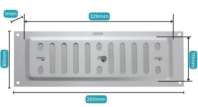

Funboard29 Posté(e) Octobre 18, 2023 Auteur Partager Posté(e) Octobre 18, 2023 Un petit retour. Tout fonctionne bien. le ventilo est suffisant dans la mesure où je grave surtout de la céramique peinte ou pas. Si je découpais du bois je devrais me tourner vers une solution proposée par @vap38 un peu plus haut. Mais là c'est parfait. Peu de bruit, débit suffisant. J'ai attendu un peu pour aménager l'entrée d'air. la sortie étant à l'arrière à gauche je vais la positionner devant à droite. Celle-ci va être parfaite, un tout petit peu juste en surface mais ça ira. C'est un peu hors sujet mais mon poste de travail étant à droite du caisson, la fenêtre latérale est une aide très efficace. Je vais même l'agrandir un peu. La teinte jaune c'est une couche de kapton que j'ai utilisé pour la Voron. Lien vers le commentaire Partager sur d’autres sites More sharing options...
fran6p Posté(e) Octobre 18, 2023 Partager Posté(e) Octobre 18, 2023 Il y a 4 heures, Funboard29 a dit : La teinte jaune c'est une couche de kapton Est-ce suffisant pour filtrer ou port des lunettes adaptées obligatoire ? Sinon, belle réalisation Lien vers le commentaire Partager sur d’autres sites More sharing options...
Funboard29 Posté(e) Octobre 18, 2023 Auteur Partager Posté(e) Octobre 18, 2023 il y a 38 minutes, fran6p a dit : Est-ce suffisant pour filtrer ou port des lunettes adaptées obligatoire ? Clairement ce n'est pas suffisant, ça filtre un tout petit peu. Ca me permet de surveiller une surface non réfléchissante pendant un très court instant. Les lunettes restent obligatoire pour surveiller. Je valide aussi mon choix de fabriquer un abattant qui ouvre plus de la moitié de l'avant du boitier, c'est beaucoup plus ergonomique qu'un simple couvercle. Par contre c'est beaucoup plus chi... à fabriquer. L'inconvénient est que je ne peux pas mettre de verrin. Il faudrait installer un système mécanique encombrant et je n'ai pas la place. il y a 54 minutes, fran6p a dit : Sinon, belle réalisation Merci. Avec du matériel de récup il ne faut pas regarder de trop près. Je suis en train d'imprimer des cornières pour cacher la misère. Je potasse la gravure au TiO², penses tu qu'une récap vaille la peine ? 1 Lien vers le commentaire Partager sur d’autres sites More sharing options...
