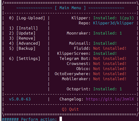

Lorenzo78 Posté(e) Octobre 4, 2023 Auteur Posté(e) Octobre 4, 2023 Le 03/10/2023 at 17:41, pommeverte a dit : PS: tu as installé quelle version de Lineage OS? Dérouler la version 18.1 Androïd 11 Merci à tous pour vos conseils. Dans un premier temps je vais m'orienter vers une installation sur PC sous Ubuntu (même si je m'ennuie, je pars de très loin !!! ). J'ai utilisé KIAUH Et j'ai réussi à installer KLIPPER sur le PC avec une jolie interface ... Après j'imagine que je dois intervenir sur l'imprimante mais là s'ouvre un grand mystère ... Un tuto pour la suite ? A+

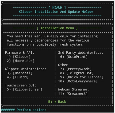

pommeverte Posté(e) Octobre 4, 2023 Posté(e) Octobre 4, 2023 Salut, Ça dépend. Si c'est pour ta Flsun SR, tu as ce tuto en vidéo complet qui renvoie vers le github de @guilouz Si c'est pour ton dinosaure (CTC prusa I3), tu flashes le firmware Klipper créé en fonction des caractéristiques de la carte-mère (quelques infos dans ce tuto généraliste ). Ensuite, tu pourras t'appuyer sur ce fichier exemple qui doit correspondre à ta carte-mère, si je ne m'abuse . 1
Lorenzo78 Posté(e) Octobre 5, 2023 Auteur Posté(e) Octobre 5, 2023 Merci @pommeverte Je n'envisage pour l'instant que de passer la Flsun, je verrai pour le dinosaure plus tard. Pour le tuto, si je considère que je passe par mon ordi sous Ubuntu et que j'ai fais l'installation comme indiqué ci dessus; à quelle étape du tuto je reprends les opérations ? ou en d'autres termes que me reste t-il à faire ?

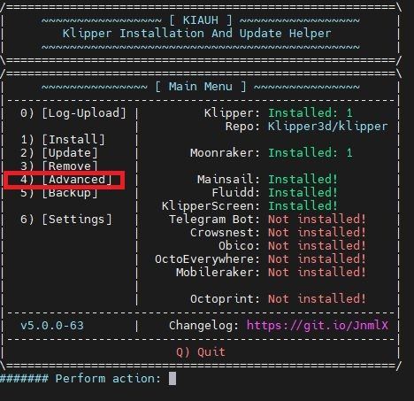

pommeverte Posté(e) Octobre 5, 2023 Posté(e) Octobre 5, 2023 Salut, Je dirais que tu es rendu à l'étape où il faut compiler le firmware pour le flasher dans la carte-mère, ce qui correspond à ce passage de la vidéo. Tu peux également passer par le menu Advanced-> Build only de Kiauh, soit l'équivalent de make menuconfig.

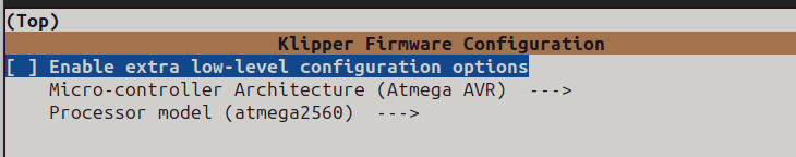

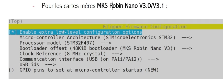

Lorenzo78 Posté(e) Octobre 5, 2023 Auteur Posté(e) Octobre 5, 2023 Ok @pommeverte, j'arrive en effet à un écran qui dit: J'ai dû louper quelque chose car dans le tuto l'écran indique: Je me sens un peu "quiche" de posr ces questions, désolé... Mais c'est quoi ce truc ?
pommeverte Posté(e) Octobre 5, 2023 Posté(e) Octobre 5, 2023 (modifié) Le 05/10/2023 at 17:33, Lorenzo78 a dit : Mais c'est quoi ce truc ? Dérouler ben, c'est la configuration du firmware . tu appuies sur la touche espace de ton clavier pour cocher la 1ère ligne "enable extra... " tu appuies sur la touche "flèche vers le bas" puis "Entrée" pour sélectionner le "Micro-controller Architecture": STMicroelectronics STM32 tu appuies sur la touche "flèche vers le bas" puis "Entrée" pour sélectionner STM32F407 ... ainsi de suite jusqu'à la fin, comme dans la vidéo. PS: c'est marrant, j'aurai plutôt choisi cette illustration Citation Dérouler Modifié (le) Octobre 5, 2023 par pommeverte 2
Lorenzo78 Posté(e) Octobre 5, 2023 Auteur Posté(e) Octobre 5, 2023 @pommeverte Bah non c'est pire ! une poule qu"est même pas capable de reconnaitre un oeuf ... bon.. Alors voilà, jusqu'à l'étape 2 tout va bien et ensuite ça se complique: Pas de STM32F407 ... Je rends les armes pour ce soir ... A+ 1
pommeverte Posté(e) Octobre 5, 2023 Posté(e) Octobre 5, 2023 (modifié) Le 05/10/2023 at 21:00, Lorenzo78 a dit : Pas de STM32F407 Dérouler c'est normal, c'est à l'étape d'après. C'est vrai que j'ai oublié d'indiquer qu'il fallait appuyer sur la touche "Entrée" à la fin de l'étape 2 pour valider le choix "STMicroelectronics STM32". Je reformule: tu appuies sur la touche "flèche vers le bas" puis "Entrée" pour sélectionner le "Micro-controller Architecture": avec la touche "flèche vers le bas", tu choisis le STMicroelectronics STM32 que tu valides avec la touche "Entrée" Ensuite, tu pourras choisir le modèle de microcontrôleur. Modifié (le) Octobre 5, 2023 par pommeverte

Lorenzo78 Posté(e) Octobre 6, 2023 Auteur Posté(e) Octobre 6, 2023 (modifié) Merci @pommeverte Non, j'avais bien choisi et ensuite validé mais c'est ensuite, je n'ai pas ce choix STM32 F407 Le 05/10/2023 at 17:54, pommeverte a dit : 3. tu appuies sur la touche "flèche vers le bas" puis "Entrée" pour sélectionner STM32F407 ... Dérouler Edit: OK ça marche enfin pour l'instant ! La poule a su se dépatouiller du couteau et de la brosse à dents ... Je reviendrais quand ça coincera de nouveau. Alleluia! to-wrapper: note: see the '-flto' option documentation for more information Creating hex file out/klipper.bin [✓ OK] Firmware built! Modifié (le) Octobre 6, 2023 par Lorenzo78 correction 1

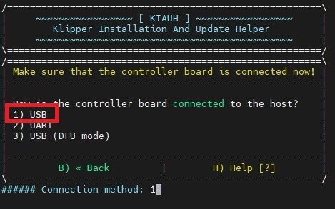

Lorenzo78 Posté(e) Octobre 7, 2023 Auteur Posté(e) Octobre 7, 2023 Bien, (façon de parler ...) J'ai poursuivi le tuto. Je suis parvenu à flasher l'imprimante, bref j'ai suivi le tuto et au moment de redémarrer Klipper j'ai eu le message suivant: Klipper reports: ERROR mcu 'mcu': Unable to connect Once the underlying issue is corrected, use the "FIRMWARE_RESTART" command to reset the firmware, reload the config, and restart the host software. Error configuring printer. Donc pour l'instant, impossible de poursuivre ... Cot cot cot codec ? Ca y est je m'ennuie plus !!! je m'arrache les plumes et je vais bientôt ressembler à un "poulet prêt à cuire" ! Je me demande si j'ai bien installé tous les composants, voilà ce que j'ai actuellement:

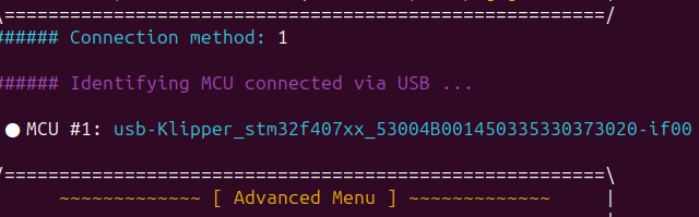

fran6p Posté(e) Octobre 7, 2023 Posté(e) Octobre 7, 2023 Une fois le firmware flashé sur la carte, il faut indiquer dans la section [mcu] comment la connexion doit s'établir entre l'ordinateur monocarte (SBC en angliche) et la carte contrôleur, la ligne serial: Voir cette documentation pour la manière de trouver quoi y mettre.

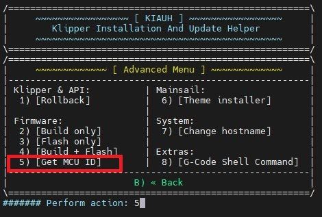

Lorenzo78 Posté(e) Octobre 8, 2023 Auteur Posté(e) Octobre 8, 2023 Merci @fran6p, mais je je ne sais pas où chercher ... Désolé mais je pars de loin ! La section MCU c'es pour moi comme la brosse à dent ou le couteau pour la poule ... A ce moment, j'ai réussi (je crois ) à installer klipper sur mon ordi, à construire un firmware et à flasher mon imprimante avec le firmware généré. J'ai enregistré un numéro de série: dev/serial/by-id/usb-Klipper_stm32f407xx_53004B001450335330373020-if00 que je n'ai pas encore exploité. Les tutos que j'ai consultés sont tous des tutos pour une installation sur RPI et du coup je ne sais pas si je procède correctement. La situation est frustrante car j'ai l'impression d'avoir les yeux bandés. J'avance grâce aux conseils que toi, @Savate et @pommeverte me donnez ... Merci
fran6p Posté(e) Octobre 8, 2023 Posté(e) Octobre 8, 2023 (modifié) Tu utilises Ubuntu comme OS (présupposé après relecture). Via la ligne de commande (shell), tu peux chercher le périphérique série sur lequel est connecté l'imprimante : ls /dev/serial/by-id/* Ce qui devrait te retourner une ligne du genre : /dev/serial/by-id/usb-Klipper_stm32f407xx_53004B001450335330373020-if00 C'est cette «valeur» qu'il faut ajouter au paramètre «serial:» de la section [mcu] du fichier printer.cfg Citation [mcu] serial: /dev/serial/by-id/usb-Klipper_stm32f407xx_53004B001450335330373020-if00 Dérouler Enregistre, redémarre Klipper, normalement la connexion devrait s'établir (si la carte contrôleur a bien été flashée avec le firmware Klipper), ton interface Web (Fluidd / Mainsail) est alors pleinement fonctionnelle pour piloter l'imprimante. Autre possibilité: KIAUH permet aussi de trouver le port série servant à la communication PC/Imprimante : Option 4 [advanced] Option 5 [Get MCU ID] La connexion étant normalement en USB, tu sélectionnes l'option 1 Résultat (ma Qidi X-Max 3, utilise l'USB pour communiquer avec la carte fille de la tête d'impression, la carte principale communique, elle en UART ( /dev/ttyS0)) : Par contre KIAUH ne retourne que le paramètre «brut». Pour l'utiliser il faut ajouter le chemin complet ( /dev/serial/by-id/ ) au paramètre «serial:» de la section [mcu] du fichier printer.cfg. Modifié (le) Octobre 8, 2023 par fran6p 1
Lorenzo78 Posté(e) Octobre 8, 2023 Auteur Posté(e) Octobre 8, 2023 (modifié) Bon, je crois arriver au bout (j'espère). KIAUH m'a bien indiqué le numéro de série. Je l'ai collé dans la section MCU du fichier printer.cfg J'ai copié le fichier printer.cfg dans le répertoire Klipper. J'ai relancé Klipper mais j'ai toujours le même message ... Klipper reports: ERROR mcu 'mcu': Unable to connect Once the underlying issue is corrected, use the "FIRMWARE_RESTART" command to reset the firmware, reload the config, and restart the host software. Error configuring printer. Modifié (le) Octobre 8, 2023 par Lorenzo78 correction

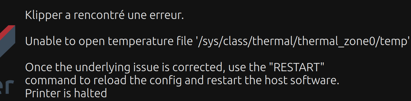

Lorenzo78 Posté(e) Octobre 9, 2023 Auteur Posté(e) Octobre 9, 2023 (modifié) @pommeverte Encore un grand merci pour le temps que tu me consacres ... J'ai déplacé le fichier printer.cfg comme tu me l'as indiqué. Le message d'erreur a disparu. Un autre message indiquant l'absence d'un fichier macros.cfg est apparu, j'ai donc copié les fichiers de Guilouz que j'ai mis dans le même répertoire. Les messages ont alors disparu. Donc on avance. Maintenant j'ai un message: EDIT: J'ai trouvé ce conseil sur le net: Mettre en commentaire les lignes suivantes dans le printer.cfg: #[temperature_sensor Raspberry_Pi] #sensor_type: temperature_host #min_temp: 10 #max_temp: 100 Enfin, ça fonctionne ! Je découvre Klipper , l'imprimante répond aux instructions, @pommeverte, @fran6p, et @Savate Un grand MERCI À VOUS ... Ah, il me reste un problème, je dirai juste agaçant: Le curseur de la souris est invisible ! Il n'apparait que quand j'appuie simultanément sur les touches Alt+Tab... Une idée pour corriger ça ? Modifié (le) Octobre 9, 2023 par Lorenzo78 2
fran6p Posté(e) Octobre 9, 2023 Posté(e) Octobre 9, 2023 Ton erreur est normale Tu n'utilises pas un Raspberry Pi mais un PC Ubuntu-isé donc la mise en commentaire de la section [temperature_sensor …] est une bonne solution. Pour ton problème de curseur souris, désolé, pas d'aide à te proposer: je n'utilise pas d'interface graphique sur mes matériels tournant avec Linux (ligne de commandes uniquement). Seul mon Raspberry Pi400 possède une interface graphique et le curseur souris est correctement géré. Tu obtiendras plus d'aide probablement sur un forum Ubuntu qu'ici. 1
