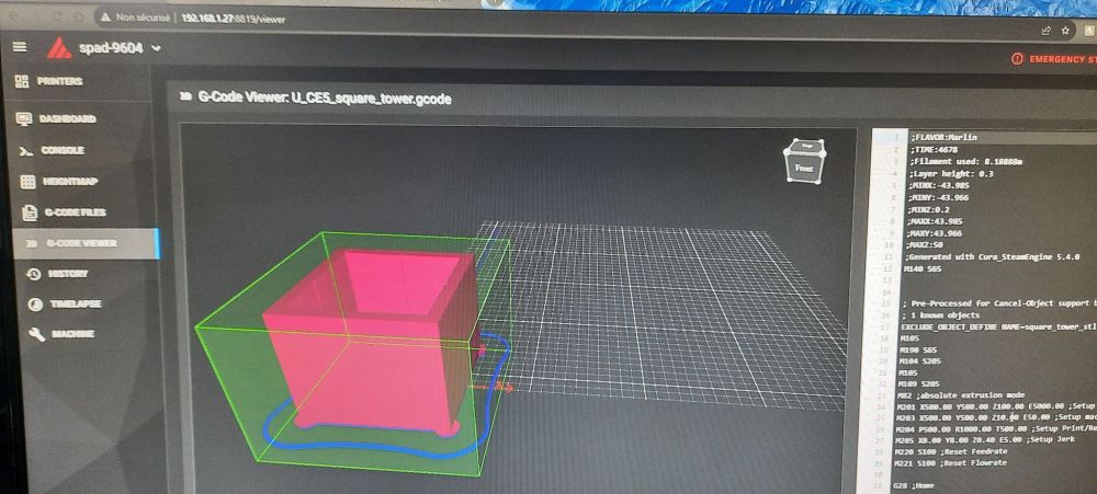

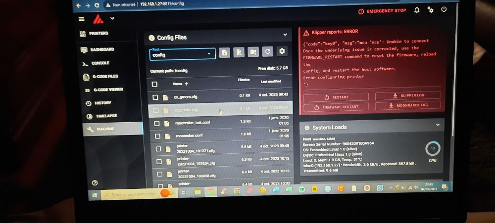

colasse Posté(e) Octobre 5, 2023 Partager Posté(e) Octobre 5, 2023 @MrMagounet bonjour et bonjour à tous. j ai installé le sonic pad sur ma ender 5s1 Jusque là pas de soucis. J ai installé les interfaces sonic pad et mainsail sur le pc tout est OK Le point bloquant est que lorsque je slice une pièce sur cura 5.4 0 et l envoi directement sur l imprimante via le sonicpad il fait bien sa ligne de purge ,mais ensuite se décale hors du bed et bloque l impression. J imagine avoir un souci de gcode,mais où ? Cura où.... Si vous pouviez m aider car je suis bloqué. Ci joint les photos Merci d avance Lien vers le commentaire Partager sur d’autres sites More sharing options...
MrMagounet Posté(e) Octobre 5, 2023 Partager Posté(e) Octobre 5, 2023 Euh oui en regardant le Gcode visualiser on vois clairement que ton objet est hors zone d'impression a moitié. Il est fort possible que ton soucis soit côté cura en effet mais difficile d'être catégorique, tu pourrais test avec Orca il y a un profils existant pour la Ender5 S1 qu'il faudra par contre juste modifié si besoin au niveau du start gcode. As tu fait une adaptation de ton start Gcode pour Klipper sur ton cura pour cette machine? Lien vers le commentaire Partager sur d’autres sites More sharing options...

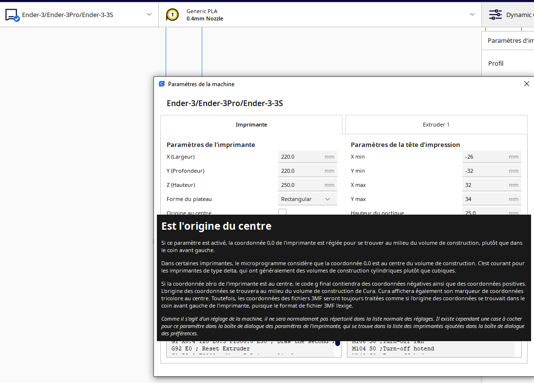

Solution hyoti Posté(e) Octobre 5, 2023 Solution Partager Posté(e) Octobre 5, 2023 il y a 13 minutes, MrMagounet a dit : Euh oui en regardant le Gcode visualiser on vois clairement que ton objet est hors zone d'impression a moitié. Il est fort possible que ton soucis soit côté cura en effet mais difficile d'être catégorique, tu pourrais test avec Orca il y a un profils existant pour la Ender5 S1 qu'il faudra par contre juste modifié si besoin au niveau du start gcode. As tu fait une adaptation de ton start Gcode pour Klipper sur ton cura pour cette machine? Dans Cura, Paramètres imprimante tu n'aurais pas origine au centre de cochée ? Lien vers le commentaire Partager sur d’autres sites More sharing options...
MrMagounet Posté(e) Octobre 5, 2023 Partager Posté(e) Octobre 5, 2023 il y a 2 minutes, hyoti a dit : Dans Cura, Paramètres imprimante tu n'aurais pas origine au centre de cochée ? pas bête sa Lien vers le commentaire Partager sur d’autres sites More sharing options...
colasse Posté(e) Octobre 5, 2023 Auteur Partager Posté(e) Octobre 5, 2023 Bonjour,@ mr magounet et hyoti Oui c est fort possible, je regarde cela ce soir. Mais l intérêt de le cocher au centre est pour qu il soit au centre du bed,non? Et non je n ai pas fait d adaptation de cura pour Klipper. Comment devrais je faire ça. Je suis preneur de toutes idées et explication. Merci d avance. Lien vers le commentaire Partager sur d’autres sites More sharing options...
hyoti Posté(e) Octobre 5, 2023 Partager Posté(e) Octobre 5, 2023 Il y a 1 heure, colasse a dit : Bonjour,@ mr magounet et hyoti Oui c est fort possible, je regarde cela ce soir. Mais l intérêt de le cocher au centre est pour qu il soit au centre du bed,non? Et non je n ai pas fait d adaptation de cura pour Klipper. Comment devrais je faire ça. Je suis preneur de toutes idées et explication. Merci d avance. Pour moi origine au centre x=0, Y=0 au centre du plateau. Pour accéder aux paramètres imprimantes, tu cliques sur le nom de l'imprimante en haut à gauche, puis gérer les imprimantes ... Ton problème pourrait venir de là. Lien vers le commentaire Partager sur d’autres sites More sharing options...
colasse Posté(e) Octobre 6, 2023 Auteur Partager Posté(e) Octobre 6, 2023 (modifié) Bonjour @hyotiet @MrMagounet Effectivement c été bien cette case qui été coché milieu du bed. merci à vous 2 je souhaiterai également qu en fin de print que le bed descend plus bas pour récupérer le print pour des raisons de commodité pour retirer le bed peiet le remettre. Je suppose que cela se passe dans le fichier print.cfg dans le gcode de fin? Merci encore Modifié (le) Octobre 6, 2023 par colasse Lien vers le commentaire Partager sur d’autres sites More sharing options...
MrMagounet Posté(e) Octobre 6, 2023 Partager Posté(e) Octobre 6, 2023 il y a 22 minutes, colasse a dit : Bonjour @hyotiet @MrMagounet Effectivement c été bien cette case qui été coché milieu du bed. merci à vous 2 je souhaiterai également qu en fin de print que le bed descend plus bas pour récupérer le print pour des raisons de commodité pour retirer le bed peiet le remettre. Je suppose que cela se passe dans le fichier print.cfg dans le gcode de fin? Merci encore si tu as une macro de gcode de fin dans ta config Klipper alors ce que tu peux faire en effet c'est ajouter une commande pour indiqué le mouvement sur l'axe Z de la distance souhaite mais prend garde si tu imprime une pièce qui ferais 220mm de hauteur et si tu demande ton Z de descendre de 30mm alorsque tu n'as que 225mm de hauteur total cela partira en cacahuète Lien vers le commentaire Partager sur d’autres sites More sharing options...

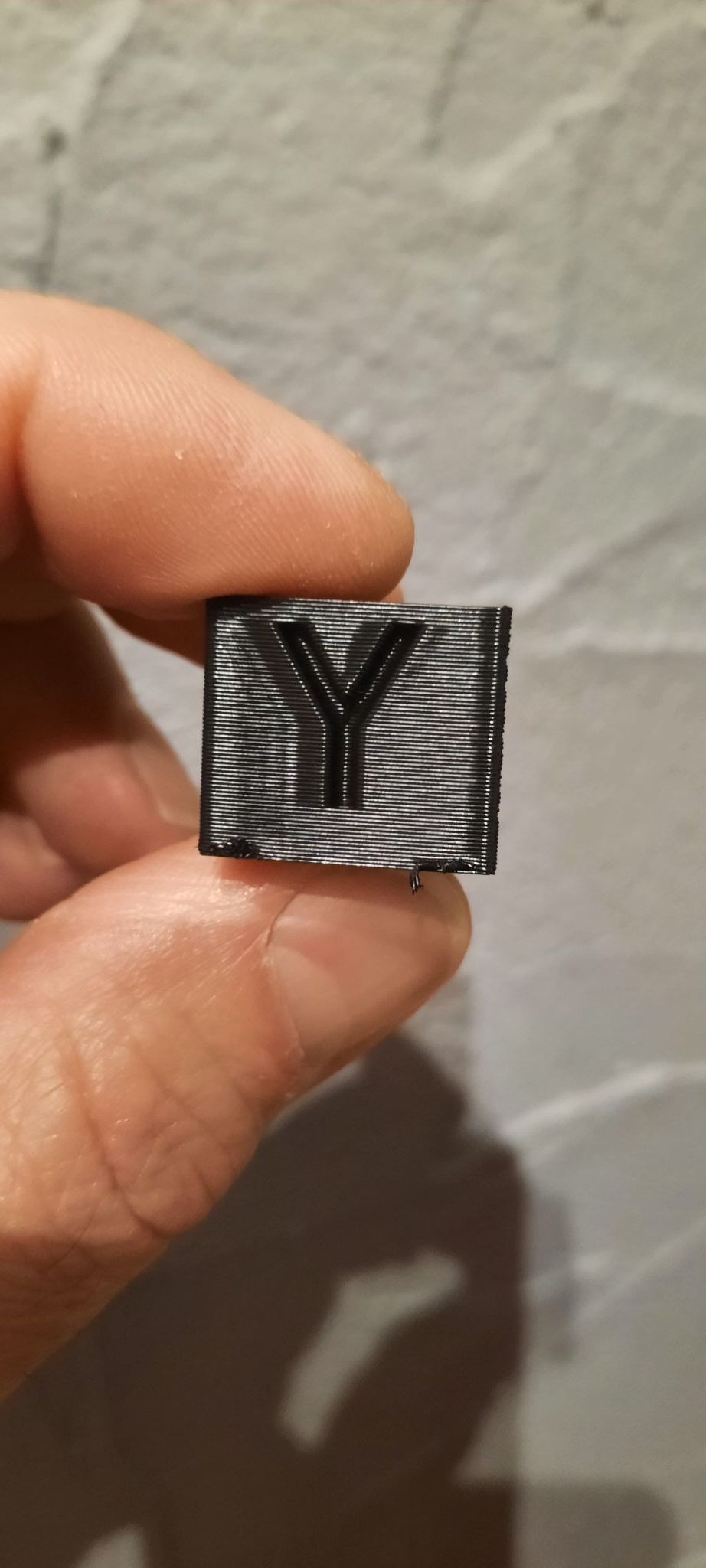

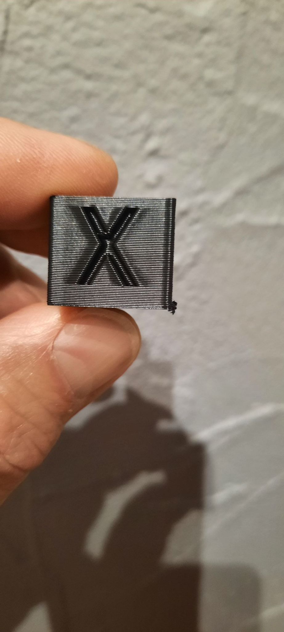

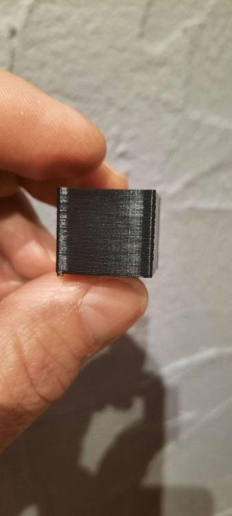

colasse Posté(e) Octobre 12, 2023 Auteur Partager Posté(e) Octobre 12, 2023 (modifié) Bonjour @MrMagounet. Problème résolu sur la ender 5 s 1 jcai trouvé un gcode qui me met le plateau à mi hauteur. merci Par contre je n arrive pas a régler le linear advance sur la x2,avec le firmware 2.1.2. J ai fait des tours de réglage, appliqué la règle de mesure et de calcul Là reglage à 0.0289.Tu penses que le réglage et trop important au devrais je descendre. Testé à zero,là c est pas beau du tout. je galère a imprimer des cubes et des cubes. Merci d avance Modifié (le) Octobre 12, 2023 par colasse Lien vers le commentaire Partager sur d’autres sites More sharing options...
MrMagounet Posté(e) Octobre 13, 2023 Partager Posté(e) Octobre 13, 2023 Difficile a dire comme cela mais a voir, après tu peux aussi ajuster la retraction a la baisse un peu voir si cela semble mieux avec ta valeur de linear advance. Le Linear advance est la pour adapter le débit de matière en fonction des accélération et décélération l'idée est que si on a un changement de direction la tête ralentir et accéléré et donc si le débit reste constant il y aura des variation de quantité de matière, et dans ce cas si le débit est adapté alors la retraction doit théoriquement aussi etre adapter en fonction de ce réglage. Lien vers le commentaire Partager sur d’autres sites More sharing options...
colasse Posté(e) Octobre 13, 2023 Auteur Partager Posté(e) Octobre 13, 2023 (modifié) Bonjour @MrMagounet. Retraction à 0.8 vitesse 35mm/s +z hop à 0.2. Vitesse mur extérieur 50mm/s En mettant à 0 linear advance effectivement c est très marqué. J ai fait la tour de réglage pressure advance square tower. Le programme a bien fonctionné car je pouvais voir distinctement l évolution du changement par pas de 0.005. J ai mesuré est appliqué le calcul est le résultat été 0.0692. Mis dans les paramètres cura. Et résultat à l impression pas bon. Vitesse maximale 250 Vitesse impression 850 jerk x et Y 7 Depuis je cherche,si je dois descendre ou augmenter la valeur Merci. Modifié (le) Octobre 13, 2023 par colasse Lien vers le commentaire Partager sur d’autres sites More sharing options...

MrMagounet Posté(e) Octobre 13, 2023 Partager Posté(e) Octobre 13, 2023 Il y a 1 heure, colasse a dit : Bonjour @MrMagounet. Retraction à 0.8 vitesse 35mm/s +z hop à 0.2. Vitesse mur extérieur 50mm/s En mettant à 0 linear advance effectivement c est très marqué. J ai fait la tour de réglage pressure advance square tower. Le programme a bien fonctionné car je pouvais voir distinctement l évolution du changement par pas de 0.005. J ai mesuré est appliqué le calcul est le résultat été 0.0692. Mis dans les paramètres cura. Et résultat à l impression pas bon. Vitesse maximale 250 Vitesse impression 850 jerk x et Y 7 Depuis je cherche,si je dois descendre ou augmenter la valeur Merci. Baisse ta retraction a 0.3mm pour voir sous Klipper quand on ajuste le PA en direct drive la retraction doit être très fortement baissé. Lien vers le commentaire Partager sur d’autres sites More sharing options...
colasse Posté(e) Octobre 13, 2023 Auteur Partager Posté(e) Octobre 13, 2023 (modifié) @MrMagounet je ne suis pas sous klipper Sur la x2 Suis sous ton firmware 2.1.2 Merci Modifié (le) Octobre 13, 2023 par colasse Lien vers le commentaire Partager sur d’autres sites More sharing options...
MrMagounet Posté(e) Octobre 13, 2023 Partager Posté(e) Octobre 13, 2023 Il y a 2 heures, colasse a dit : @MrMagounet je ne suis pas sous klipper Sur la x2 Suis sous ton firmware 2.1.2 Merci Ok donc ton reglage devrait pas être trop mauvais en Retraction, essai le processus que ta indiqué funboard29 j'utilise une procédure quasiment similaire perso. Lien vers le commentaire Partager sur d’autres sites More sharing options...

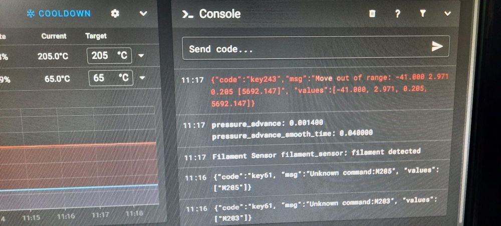

colasse Posté(e) Octobre 13, 2023 Auteur Partager Posté(e) Octobre 13, 2023 @MrMagounet je ne suis pas sous klipper Sur la x2 Suis sous firmware 2.1.2 Merci @MrMagounet @Funboard29 J essai de faire fonctionner la suggestion de funboard29 Après avoir renseigné le fichier pattern. Dois je le passer dans cura,ou est il utilisable directement. Dois je désactiver des choses dans cura si je dois le slicer. Ai essayé les 2 méthodes que je cite. L imprimante fait n importe quoi. Elle debite beaucoup de filament avec un déplacement lent. Et mets ce message d erreur joint en photo. Désolé de vous ennuyer autant. Mais faut que j y arrive. Merci d avance Lien vers le commentaire Partager sur d’autres sites More sharing options...
MrMagounet Posté(e) Octobre 13, 2023 Partager Posté(e) Octobre 13, 2023 Ce message indique une extrusion qui depasse les limites de la config marlin, si cela te fait cela des que lancement du print y a peut être quelques chose qui ne va pas dans la génération des première ligne de Gcode faudrait voir le fichier Lien vers le commentaire Partager sur d’autres sites More sharing options...
Funboard29 Posté(e) Octobre 13, 2023 Partager Posté(e) Octobre 13, 2023 Il y a 2 heures, colasse a dit : Dois je le passer dans cura,ou est il utilisable directement. Le site génère un fichier gcode imprimable directement. C'est cette page web qui est le slicer. Il faut procéder avec beaucoup de rigueur dans le paramétrage pour coller à ton imprimante et ton filament. Vérifie soigneusement les paramètres, les valeurs par défaut ne sont qu'une aide et tu dois toutes les vérifier. Lien vers le commentaire Partager sur d’autres sites More sharing options...
colasse Posté(e) Octobre 13, 2023 Auteur Partager Posté(e) Octobre 13, 2023 @MrMagounet @Funboard29 J ai refait un Gcode pattern ,gi joint les capture d'écran,et me remet le même code défaut (too long extrusion prevented) La roue de l'extrudeur tourne très vite. Voyez vous une erreur dans la conception du Gcode pattern? MERCI. Lien vers le commentaire Partager sur d’autres sites More sharing options...
Funboard29 Posté(e) Octobre 14, 2023 Partager Posté(e) Octobre 14, 2023 Bonjour, Tu as 100 dans le multiplicateur d'extrusion. Ce n'est pas un pourcentage, tu devrais avoir 1, un peu plus un peu moins. 1 Lien vers le commentaire Partager sur d’autres sites More sharing options...
colasse Posté(e) Octobre 14, 2023 Auteur Partager Posté(e) Octobre 14, 2023 (modifié) @Funboard29 @MrMagounet Bonjour. Ok j avais un doute sur cela mais pas sur Merci beaucoup Je refais un test et vous tiens au courant La vitesse me semble être à 100mm/s Pour le test faut laisser comme cela ou baisser pour une sidewinder x2? Bon week end Modifié (le) Octobre 14, 2023 par colasse Lien vers le commentaire Partager sur d’autres sites More sharing options...
Funboard29 Posté(e) Octobre 14, 2023 Partager Posté(e) Octobre 14, 2023 Il faut que tu comprennes que ce n'est pas un test mais une procédure pour caler un paramètre. Le résultat est dépendant de ton imprimante avec UN filament. Le PA ne sera valable que dans les conditions et avec les données utilisées pour l'obtenir. Une variation de la température, de la vitesse, du débit et bien sûr du filament t'obligera à recommencer cette mesure. Il faut donc que tu règles les paramètres avec ceux que tu utilises usuellement avec UN filament particulier. Lien vers le commentaire Partager sur d’autres sites More sharing options...
colasse Posté(e) Octobre 14, 2023 Auteur Partager Posté(e) Octobre 14, 2023 @Funboard29 @MrMagounet Ok j ai bien compris. J ai refait le gcode. Ok Ça a fonctionner,jusque là fin de la couche d ancrage. Au moment de commencer,le programme de pressure advance,mon extrudeur précisément la roue est partie en vibration,bloquer en faisant du surplace et ne sortez plus de matière. Machine hors tension ,roue libre dans les 2 sens. Je rallume la machine,et lancer une extrusion roue bloqué et vibre. Dans le gcode de démarrage réel du patern il y a un M83 ,relatif E Je crois me souvenir que mr Magounet m a dit que l extrudeur n aimez pas le mode relatif. Peut on l enlever? Merci Lien vers le commentaire Partager sur d’autres sites More sharing options...
MrMagounet Posté(e) Octobre 14, 2023 Partager Posté(e) Octobre 14, 2023 il y a 54 minutes, colasse a dit : @Funboard29 @MrMagounet Ok j ai bien compris. J ai refait le gcode. Ok Ça a fonctionner,jusque là fin de la couche d ancrage. Au moment de commencer,le programme de pressure advance,mon extrudeur précisément la roue est partie en vibration,bloquer en faisant du surplace et ne sortez plus de matière. Machine hors tension ,roue libre dans les 2 sens. Je rallume la machine,et lancer une extrusion roue bloqué et vibre. Dans le gcode de démarrage réel du patern il y a un M83 ,relatif E Je crois me souvenir que mr Magounet m a dit que l extrudeur n aimez pas le mode relatif. Peut on l enlever? Merci Oui le mode d'extrusion relative est pas bien supporter a éviter sinon ton extrudeur titan partira en vrille Lien vers le commentaire Partager sur d’autres sites More sharing options...
