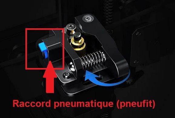

Dravenrip Posté(e) Octobre 6, 2023 Posté(e) Octobre 6, 2023 Bonjour à tous, suite au bouchage de mon PTFE et de ma buse j'ai voulu en profiter pour installer un kit Magnet MK10 v2 que Fabrique l'enseigne française hotends.fr. Cela semble assez pratique mais je rencontre un problème à l'installation sur mon Ender 3 v2 Neo. En effet il semble que la plupart des extrudeurs proposer un filetage en sortie pour une sorte de raccorde "pneumatique /pneufit", et le kit est fait ainsi. Sauf que que sur la version "Neo" il n'y a pas de filtage en sortie d'extrudeur... Du coup j'hésite à retirer la partie vissée du kit pour mettre le tube capricorne directement avec le pneufit. Qu'en pensez-vous ? merci de votre avis
fran6p Posté(e) Octobre 6, 2023 Posté(e) Octobre 6, 2023 C'est la seule façon de faire, le raccord pneumatique de ton extrudeur ne possédant pas de pneufit vissé mais un autre type Donc avec le Magnet MK10, soit: tu «dévisses» le PTFE de l'extrémité du raccord laiton fourni par @Fourmi (hotends.fr), tu le coupes au raz de ce raccord laiton. Tu retires la bague de blocage du pneufit (bleu), tu presses la partie noire du pneufit vers l'extrudeur pour retirer l'ancien PTFE. Tu introduis l'extrémité (coupée / dévissée) du PTFE Capricorn du Magnet MK10-v2 dans l'extrudeur, tu tires sur la partie noire pour bloquer le PTFE et tu n'oublies pas de remettre la bague de blocage bleue.

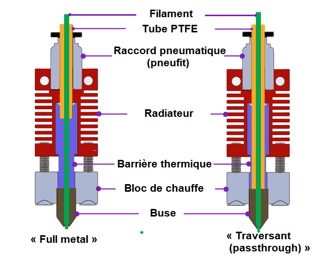

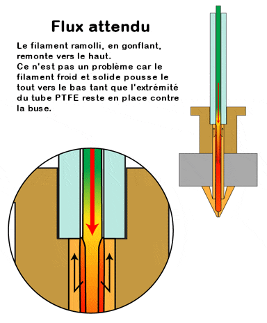

fran6p Posté(e) Octobre 8, 2023 Posté(e) Octobre 8, 2023 (modifié) Le gros inconvénient des barrières thermiques (heatbreak) «passthrough» (le PTFE va jusqu'à la buse) c'est que le placement du PTFE / heatbreak / buse doit être réalisé de manière parfaite: il ne doit y avoir aucun interstice à cette jonction (voir ce sujet dans lequel un renvoi est fait vers la fameuse @Titi78' procédure). Si même un minime espace existe, le filament va s'y introduire, celui-ci va alors chercher à s'échapper et comme il préfère la voie du moindre effort, un «bouchon» de filament ramolli va se former, par accumulation / expansion il va repousser le mini morceau de PTFE… vers le haut, le magnet bien que puissant ne pourra plus maintenir son contact (un pneufit classique ne se déplacerait pas autant mais le filament dans ce cas formerait un bouchon, au mieux, ou, au pire, s'écoulerait dans le filetage du corps de chauffe puis sortirait au-dessus et au-dessous, formant le fameux «blob» Révélation Modifié (le) Octobre 8, 2023 par fran6p

fran6p Posté(e) Octobre 9, 2023 Posté(e) Octobre 9, 2023 Il y a 20 heures, Dravenrip a dit : Je me dis qu'au moment de la rétracation ça pourrait entrainer l'aimant peut-être non ? Peut-être ? Le plus simple, serait de remplacer la barrière thermique (heatbreak) par une «full metal»: le PTFE ne descend plus jusqu'à la buse. Il n'y a alors plus qu'à s'assurer que la buse est bien en contact avec le bas du heatbreak (serrage / desserrage de la buse à chaud (températures d'impression)).
