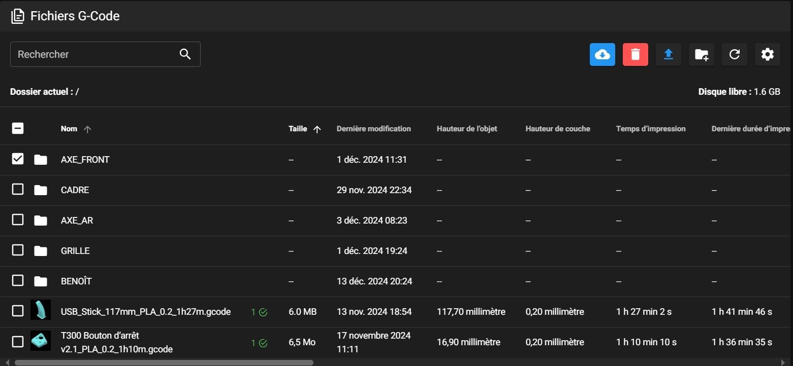

J'ai plusieurs  fichiers gcode dans des dossiers pour lesquels je souhaite effectuer une sauvegarde sur une clé USB.
l'interface Mainsail comporte un icone du type image du CLOUD n'après vous est-il possible en étant connecté sur le WEB de sauvegarder les dossiers. ? 😀

merci de votre aide j'ai fait des recherches sans succès ! j'ai fait un essai connecté àmon imprimante çà ne fonctionne pas l'icone Cloud disparait...

L'icone représenté par un nuage, n'a pas de rapport avec le « Cloud », elle sert normalement à télécharger un fichier. Je viens de tester sur mon PC (Windows10, Firefox) et chez moi  ça ne fait strictement rien 😱
Que ce soit un dossier ou un fichier sélectionné, le clic sur le « nuage » fait disparaitre cet icone et désélectionne ce qui était précédemment sélectionné. Bug ou mauvaise manipulation, je ne sais 🤔.

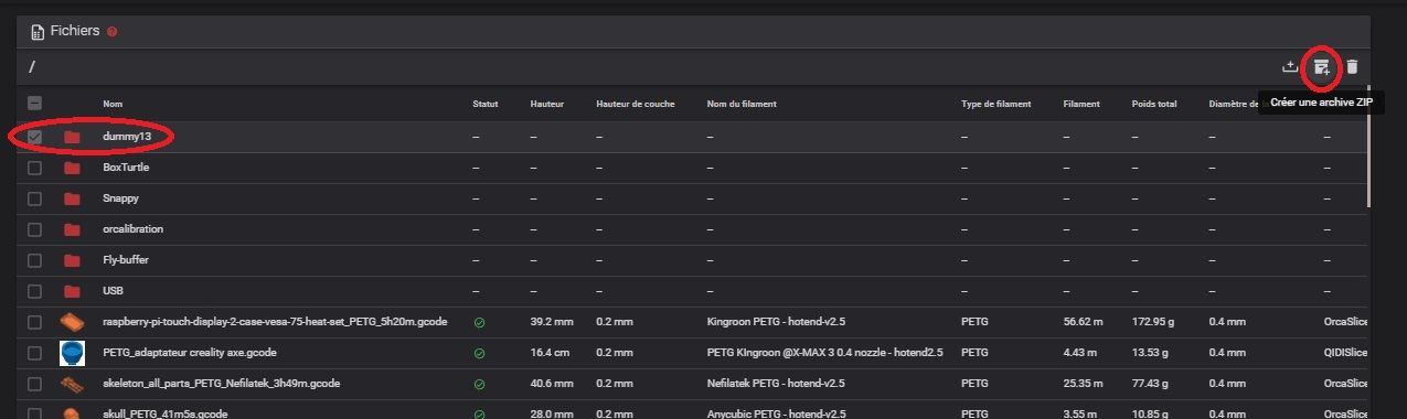

Avec Fluidd, on procède en deux étapes :
1- on choisit le dossier puis on crée une archive (.zip) via l'icone avec un plus :

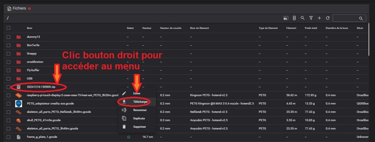

2- on sélectionne l'archive, un clic avec le bouton droit de la souris pour ouvrir le menu et on demande à télécharger :

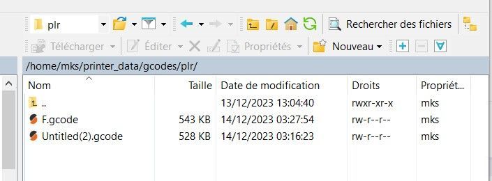

Dommage je ne trouve pas le dossier comportant les fichiers Gcode j'ai parcouru avec Winscp.
si tu as un pi et que tu as gardé l'utilisateur de base il est dans /home/pi/printer_data/gcodes
sinon il est dans /home/<nom d'utilisateur>/printer_data/gcodes
pour sauvegarder tu peux aussi copier le répertoire printer_data avec winscp
super merci @Savate j'ai visualisé les deux fichiers gcode qui me restent, j'ai effectué une sauvegarde.

@vap38
Il me semble, mais je n'en suis pas certain, que ce dossier PLR (Power Loss Recovery) est utilisé pour la reprise après coupure de courant. Si c'est le cas, il n'est pas utile de le sauvegarder. Si tu l'as créé, alors son contenu devrait être préservé.
