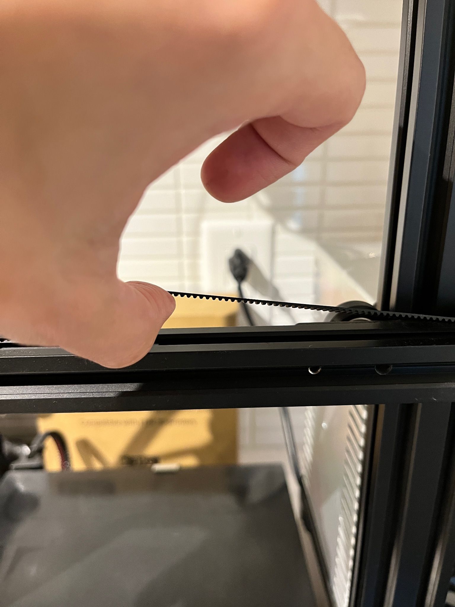

En effet il semblerait que cela soit similaire. Je n'avais jamais touché aux courroies et ne pensais pas qu'elles pouvaient nécessiter un réglage. Je regarde ça ce soir et vous reviens. Merci de vos réponses à vous deux.image.thumb.jpeg.9620936c72621d0bffffe15f325c60cf.jpeg
Mais bon maintenant que je regarde de plus près ma courroie X, et sans même forcer😅

C'était bien cela !! J'ai relancé une petite sphere et elle est sortie presque parfaite. Je vais régler les différentes courroies et ça devrait être parfait. Merci beaucoup, cela faisait 3 mois que j'avais ce problème et sur les différents groupe Facebook, ce point n'est jamais ressortie. TOP. Merci !
