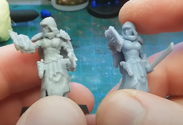

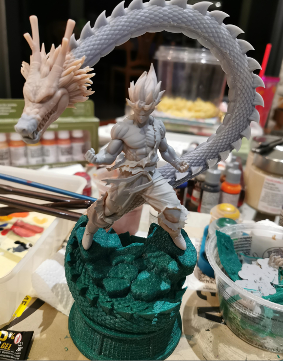

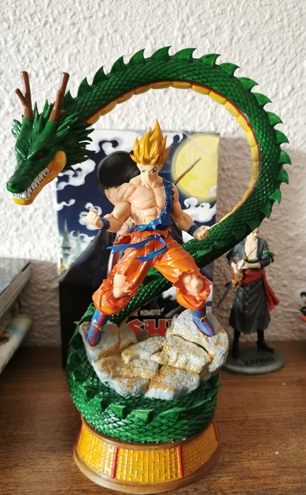

MrMagounet Posté(e) Octobre 16, 2023 Posté(e) Octobre 16, 2023 @Ascrounch lors je t'arrête de suite j'ai déjà imprimer des Figurines en FDM si il s'agit d'une figurine simple type un Pikachu ou un truc avec aucun details et des forme simple ok, mais en dessous de 15cm et surtout en dessous de 10cm y a pas photo il faut de la résine. Que ce soit la A1 Mini ou n'importe quels imprimante bien configurer et réglé tu obtiendra un résultat identique. Je vais te montre un ancien projet a moi réaliser en Résine et FDM La partie verte est en filament sur la Flsun SR le reste est en résine standard sur ma Photon M3 4K, si la base etait facilement réalisable en FDM comme le corps de Shenron si j'avais voulue le Songoku et la tête de sheron a cette dimension etait impossible a réalisé en FDm a cette taille a cause de detail fin présent a différent endroit. Ici l'ensemble fait 30-32cm et le Goku fait dans les 14cm. Voici un exemple de miniature imprimer en FDM et MSLA Après y a pas besoin de prendre un grosse imprimante résine, mais pense qu'il faut un W&C a association pour le poste traitement, pour 350€ de budget tu trouvera sans soucis une imprimante MSLA et un W1C adapté.
Ascrounch Posté(e) Octobre 16, 2023 Auteur Posté(e) Octobre 16, 2023 Oui c'est globalement ce que j'ai pu voir en effet. Ton dragon je l'ai deja vu dans d'autres fils. Et l'image comparative des figurines aussi. C'est d'ailleurs ce qui l'a fait changé d'avis. Je me suis du coup posé une question : est ce qu une imprimante récente fait mieux ? Pour ton dragon pourquoi ne pas avoir tout fait en résine ?

MrMagounet Posté(e) Octobre 16, 2023 Posté(e) Octobre 16, 2023 il y a 13 minutes, Ascrounch a dit : Pour ton dragon pourquoi ne pas avoir tout fait en résine ? Bien c'est simple a l'époque ou j'ai réaliser cette figurine, j'achetais mes bobines 18€/kg environs alors que la résine 30€/L, au final cela ma simplement permit de réduire les cout de fabrication de la figurine tout en ayant un resultat satisfaisant c'est l'unique raison de mon choix. il y a 6 minutes, Ascrounch a dit : Merci c'est clair comme explication Ce qu'il faut prendre en compte de la qualité d'impression FDM VS résolution d'impression Résine, un imprimante 4K+ comme la Photon M3 ou Photon M2 on une résolution de 4K qui par rapport a la taille d'écran apporte une taille de pixel de 40µm-45µm les dimension en X et Y de ton pixel, en FDM si tu prend une imprimante supportant une buse de 0.2mm (les plus petite dispo) un trait imprimer sur ton plateau aura en moyenne une epaisseur de 0.22mm soit 220µm (5 fois supérieurs) de plus il faut un minium de matière extruder pour permettre l'accroche ce qui fait de ce sera compliqué d'avoir de petite figurine au rendu correcte. il y a 11 minutes, Ascrounch a dit : J'ai vu des gens dire que 16k est inutile. mais pourquoi prendre 8k plutôt que 16? autant prendre une Saturn 3 plutot qu'une 2, non ? (C'est un exemple) quelqu'un a un avis sur les différentes marques ? Quelles sont les meilleures ? Alors y a pas de 16K de mémoire a ce jour mais des 12k, le soucis avec les Imprimante 12k c'est que les pixel ont pas une forme Carré mais rectangulaire, avec par exemple plus de finesse en X que du 8K mais en Y une taille identique, de 2 comme pour une TV avoir un écran 12k pourquoi pas mais si tu as pas de contenue adapté cela apportera rien, exemple si tu achète un modèle gamebody de super belle facture qui a été modélisé pour de l'impression 8K, avoir même un écran 16K n'apportera rien de plus car le modèle est fait pour des details en 8K, après honnêtement pour voir une différence sur un modèle au dessus de 8k faut y aller al a loupe de plus voir au microscope, alors voila pourquoi on explique que le 12K en soit apporte rien de plus pour le moment en tout cas. Après oui si tu doit acheter une machine aujourd'hui et que le modèle tu as le choix d'une saturn 3 ou une 2 au même prix alors en effet autant prendre la Saturn 3, maintenant regarde bien ton besoin exacte il est pas forcement utile de mettre super chers pour avoir un résultat adapté mais il est important de voir des element qui pour toi sont important sans compté que comme dit avant je te recommande de bien prendre en compte qu'il est plus qu'utile de Prendre un Wash & Cure en plus. Tu as des modèles intéressant dans toutes les marques par exemple : - Chez Creality tu as la Halot Mage qui est une 8K avec capot sur charnière de format 10", la Mage Pro qui intègre une pompe a résine (j'avoue que moi si je dois changer d'imprimante résine une machine avec capot charnière est un plus pour moi ) - Chez Anycubic tu a les M5S qui sont en 12k format 10", mais si tu n'as pas besoin de plateau de grande taille que tu es plus dans de la petite figurine alors tu as aussi les Photon M2 en 4K avec surface de 6,4" (de mémoire), après tu as la Photon Mono X 6K qui ce trouve entre les 2 monde - Chez Elegoo tu a cité la Saturn 3, mais si une taille plus raisonnable est adapter a ton usage la Mars 4 pro avec sont écran 9k et surface de 7" pour être le meilleur compromis, après tu as la Mars 4 Max en 6K et 9.1" ce sont d'excellente machine après le seule reproche que je leur fait a ces Elegoo c'est le système de maintient du plateau sur boule a 2 point de serrage qui fait que cela demande de refaire régulièrement le Z=0 alors sur sur les anycubic et creality jamais. Pour la W&C prendre un modèle de taille adapter a la taille du plateau de l'imprimante choisi. 1
