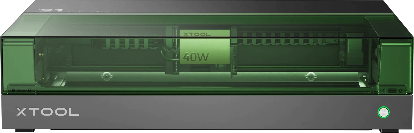

Très sympa le nouveau laser XTOOL S1.
Je rage, car deux semaines plus tard, j'aurais commandé le S1 à la place du F1, surtout que le Kit complet est au même tarif.
https://fr.xtool.com/products/xtool-s1-decoupeur-laser?variant=46965077868848
  • Triste... 1
Très belle machine. Ca donne envie d'écrire au Père Noël 🤩

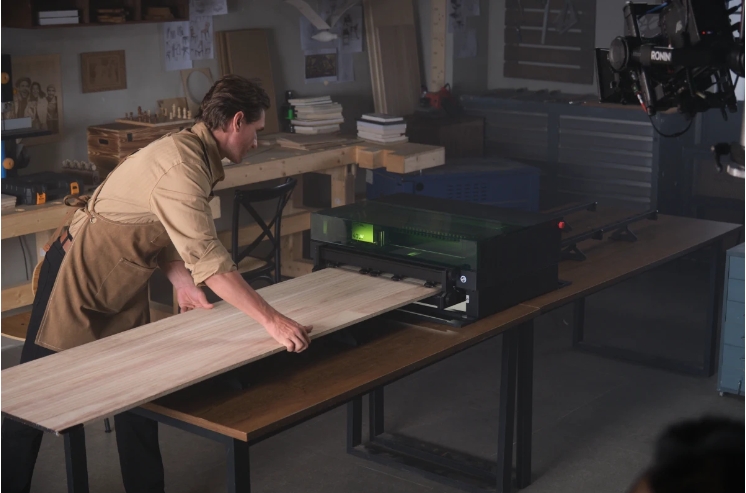

Le convoyeur est disponible pour la version européenne du P2; alors que le fonctionnement est similaire... (Par contre, il y a probablement des différences entre ces deux modèles de convoyeurs, pour la largeur par exemple).
