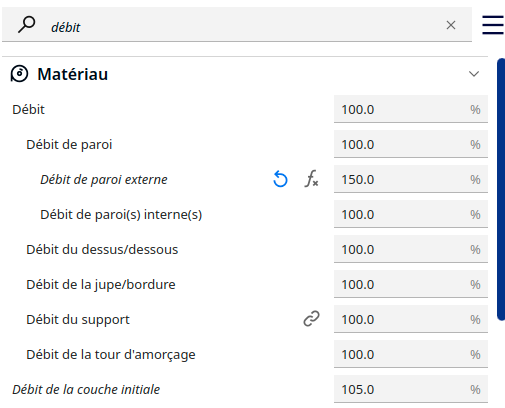

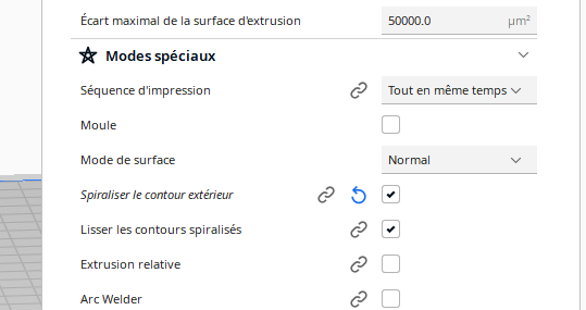

TimStyx Posté(e) Octobre 19, 2023 Partager Posté(e) Octobre 19, 2023 Bonjour, Je désire imprimer ce vase en PETG pour pouvoir mettre de l'eau dedans mais dans tous les essais que je fais j'observe des "trous" dans les parois. Je n'ai jamais eu ce problème avec le PLA. Je suis là en mode spiralisé. Température d'impression: 245°C et plateau : 70°C. Vitesse impression : 40mm/s. Refroidissement de 20%. Est-ce que vous pourriez m'aider ??? Merci beaucoup !! Timothée Lien vers le commentaire Partager sur d’autres sites More sharing options...
PPAC Posté(e) Octobre 19, 2023 Partager Posté(e) Octobre 19, 2023 (modifié) il y a 56 minutes, TimStyx a dit : Je suis là en mode spiralisé. Température d'impression: 245°C et plateau : 70°C. Vitesse impression : 40mm/s. Refroidissement de 20%. Est-ce que vous pourriez m'aider ??? Merci beaucoup !! Salutation ! Tu as mis quoi comme hauteur de couche ? ( 0.2 mm et moins ? pour de fort porte-a-faux il faut préférer des petite hauteur de couche ... genre 0.16 voir 0.1 mm ) "débit" ? (100% ?) "débit de la paroi externe" ? (150% voir plus ? ) Modifié (le) Octobre 19, 2023 par PPAC Lien vers le commentaire Partager sur d’autres sites More sharing options...

BO105cbs Posté(e) Octobre 20, 2023 Partager Posté(e) Octobre 20, 2023 Il y a 14 heures, TimStyx a dit : Je suis là en mode spiralisé. Question : Pourquoi ce mode ? Pourquoi ne pas imprimer avec un remplissage à 0% et mettre par exemple 3 parois (ou 4), qui favorisent un bon recouvrement lors des chevauchements pour les angles. Parce que les paramètres pour le PETG me semblent bon.. Lien vers le commentaire Partager sur d’autres sites More sharing options...
hyoti Posté(e) Octobre 20, 2023 Partager Posté(e) Octobre 20, 2023 Il y a 2 heures, BO105cbs a dit : Question : Pourquoi ce mode ? Pourquoi ne pas imprimer avec un remplissage à 0% et mettre par exemple 3 parois (ou 4), qui favorisent un bon recouvrement lors des chevauchements pour les angles. Parce que les paramètres pour le PETG me semblent bon.. Pour moi le principal intérêt de ce mode est de ne pas avoir de couture. Mais avec une seule paroi de 0.4mm c'est plus fragile. Comme en ce moment j'ai une buse de 0.8mm (suite à du filament bois), je vais tester le mode vase ( pour des vases) (PLA, PETG?) Lien vers le commentaire Partager sur d’autres sites More sharing options...
BO105cbs Posté(e) Octobre 20, 2023 Partager Posté(e) Octobre 20, 2023 il y a 28 minutes, hyoti a dit : Pour moi le principal intérêt de ce mode est de ne pas avoir de couture. Vi je comprend bien mais on ne fait pas un vase vraiment étanche en mode vase même avec une paroi épaisse, le bestiau reste fragile . Enfin pour ma part j'en suis revenu, et j'ai imprimé beaucoup de vase tordu bizarrement à la demande de Madame, avec mon Ender, mais une forme vide avec 3, voire quatre parois, 6 même pour un truc biscornu qui m'avait demandé 10 heures d'impression. Ayant placé la "couture" à un emplacement fixe, elle ne se voit presque pas, et ce coté est caché au cas ou, rien qu'en tournant le vase .... Bref j'ai une distance d'essuyage de 0.2 mm pour diminuer la couture et je dois dire que ça fonctionne pas trop mal. Le setting guide du mode "vase" il y a 45 minutes, hyoti a dit : Comme en ce moment j'ai une buse de 0.8mm (suite à du filament bois), ET ? Ca m'intéresse vivement, ça fonctionne bien ? Lien vers le commentaire Partager sur d’autres sites More sharing options...
