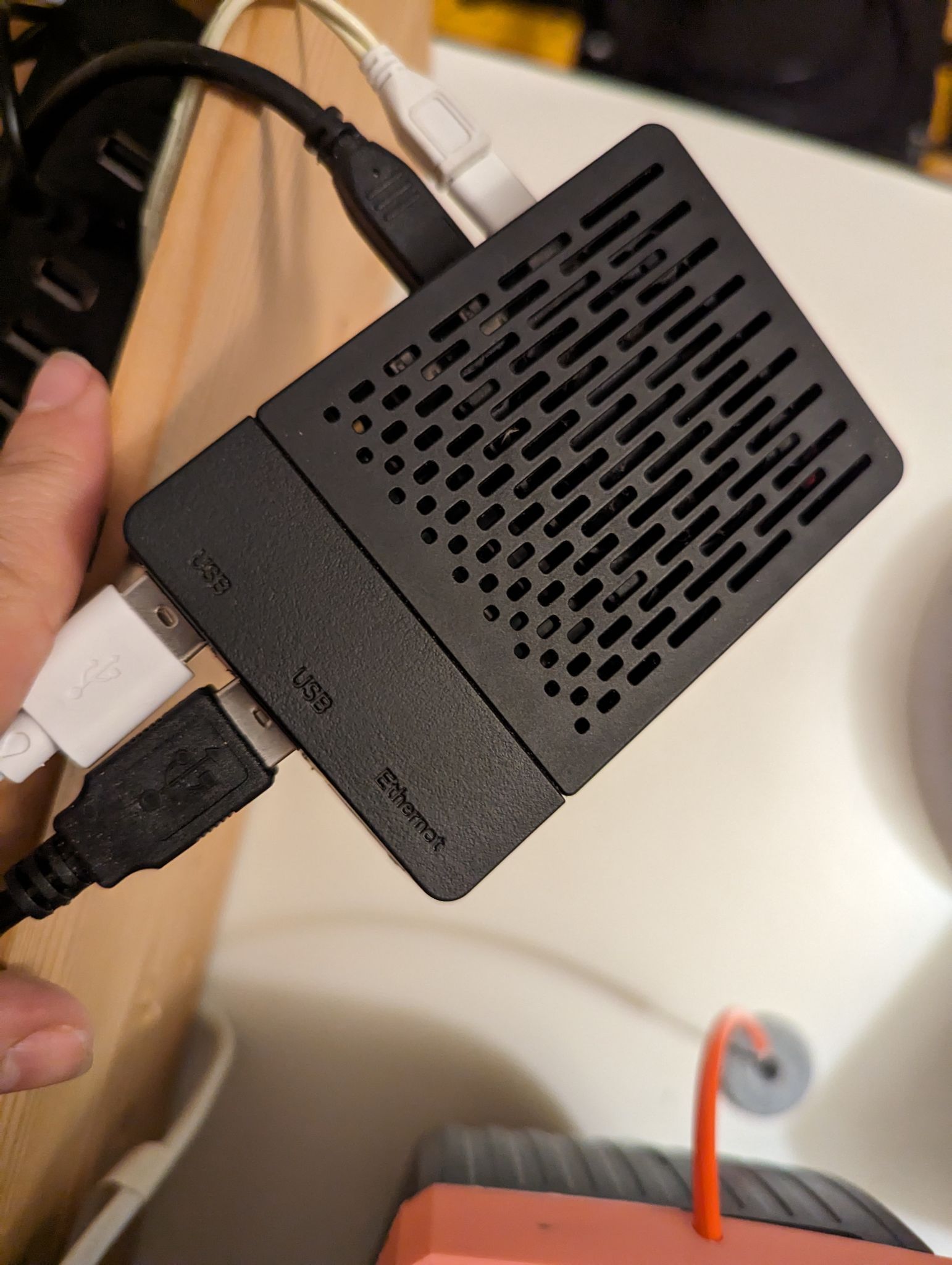

pommeverte Posté(e) Octobre 22, 2023 Posté(e) Octobre 22, 2023 (modifié) Salut, Bienvenue sur le forum. Ce n'est qu'une suggestion, mais tu pourrais fournir des photos de ta Ender 3 S1 pour que l'on comprenne bien les modifications et que l'on essaie de deviner le nouveau matériel installé. Tu pourras ainsi faire référence à ces documents lorsque tu créeras de nouveaux sujets. il y a une heure, Nonoreline a dit : pas sure que ce soit le plateau d'origine, et j'ai une plaque d'impression dorée, mais sans le support magnétique qui va avec que de mystères ... elle fait comment cette brave plaque, super riche ("dorée") , pour adhérer au plateau Modifié (le) Octobre 22, 2023 par pommeverte 1 1
Julien Posté(e) Octobre 22, 2023 Posté(e) Octobre 22, 2023 Tu peux aussi nous partager des captures d'écran côté logiciel, ou si tu as les infos du système installé sur le Raspberry. 1 1

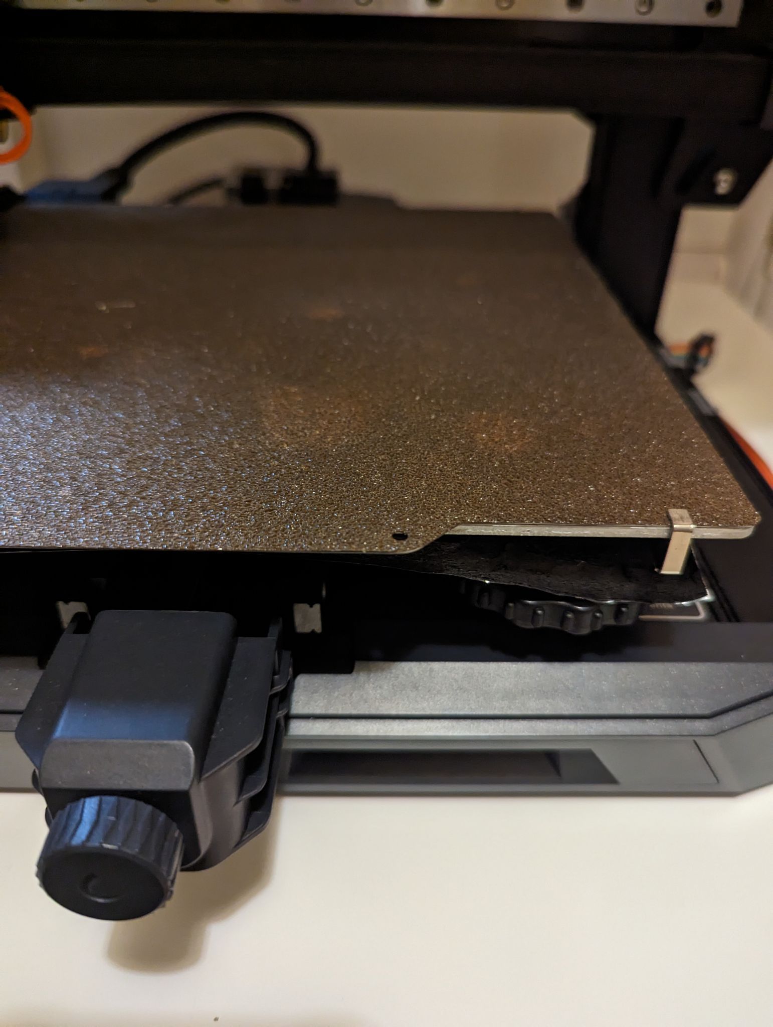

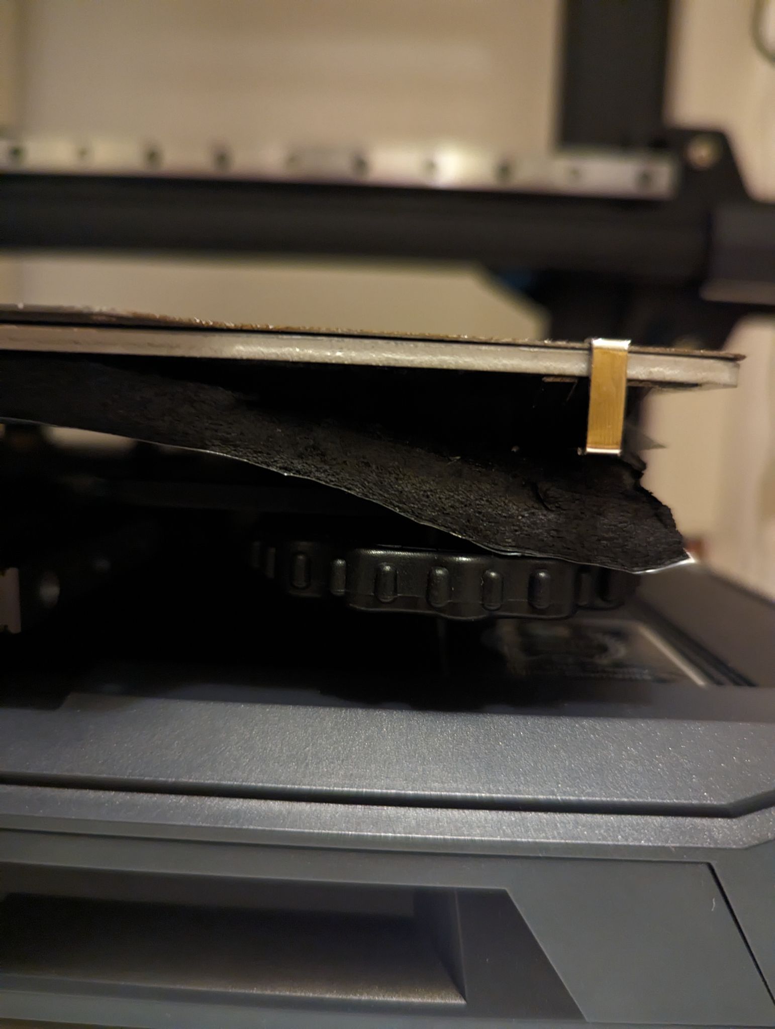

Nonoreline Posté(e) Octobre 22, 2023 Auteur Posté(e) Octobre 22, 2023 Pour le plateau c.est cette chose là, mais il manque la partie magnétique qui va avec. Mes parents viennent de retrouver le plateau ender d'origine, je testerai avec. J'avais fixé avec les pinces qu'on voit sur la photo, mais le filament n'a pas bien adhéré au plateau. D'ailleurs une des modif qu'il avait fait aussi sur mon artillery, sous le plateau il y a une espèce de mousse, je ne sais pas a quoi ça sert. Pour les modifs, nous avons donc un rawsberry pie couplé avec un disque dur orico si j'ai tout compris. Il y a une caméra, un ventilateur que je n'ai pas branché. Et je crois que sur ma capture d'écran, on peut voir tt ce qui a été rajouté/modifié Avec l'écran de contrôle qu'il a rajouté je n'arrive pas a faire charger ou décharger le filament, la macro (?) n'existerait pas. Donc j'ai fait "extruder" mais ça ne purge pas le filament quand je le retire. Je ne maîtrise pas cet interface la. Il m'a appris à utiliser cura et dernièrement une caméra mintion.
pommeverte Posté(e) Octobre 22, 2023 Posté(e) Octobre 22, 2023 (modifié) Il y a 1 heure, Nonoreline a dit : D'ailleurs une des modif qu'il avait fait aussi sur mon artillery, sous le plateau il y a une espèce de mousse, je ne sais pas a quoi ça sert c'est un isolant thermique qui protège l'électronique située sous le plateau et qui accélère la montée en température du plateau (2ème effet kisscool ). Pour la plaque PEI (plaque "je roule sur l'or" ), est-ce que tu peux donner le lien Amazon où il a été acheté? Si la plaque magnétique n'était pas fournie, tu peux te la procurer ici (boutique fiable, souvent citée sur le forum), si tu n'es pas pressée. Il y a 1 heure, Nonoreline a dit : un ventilateur que je n'ai pas branché est-ce que tu sais ce qu'il était censé refroidir? le Raspberry Pi, la zone d'impression ou l'utilisateur de l'imprimante qui a des sueurs froides lors de son apprentissage ? Il y a 1 heure, Nonoreline a dit : Avec l'écran de contrôle qu'il a rajouté je n'arrive pas a faire charger ou décharger le filament, la macro (?) n'existerait pas. Donc j'ai fait "extruder" mais ça ne purge pas le filament quand je le retire. Je ne maîtrise pas cet interface la Belle installation . L'imprimante ne fonctionne donc plus sous Marlin mais sous Klipper. C'est un point important à préciser lorsque tu poseras tes questions. Il y a 1 heure, Nonoreline a dit : Avec l'écran de contrôle qu'il a rajouté je n'arrive pas a faire charger ou décharger le filament, la macro (?) n'existerait pas. Donc j'ai fait "extruder" mais ça ne purge pas le filament quand je le retire. on pourra te fournir les macros dans le sujet que tu créeras, avec la méthode pour le faire. Pour info, il y a ce sujet qui décrit le principe de fonctionnement de Klipper et qui aborde le fichier printer.cfg où se situe les macros Edit: Il y a 4 heures, Nonoreline a dit : j'arrive à lancer une impression, mais elle n'adhère pas au plateau il faut peut-être régler la hauteur de buse, mais avant tout, avoir une surface d'impression la plus dégraissée possible (eau chaude + produit vaisselle). Pour la hauteur de buse, tu devrais avoir 2 boutons + et - accessibles en cliquant sur le bouton "fine tuning" pour ajuster la hauteur en cours d'impression. Modifié (le) Octobre 22, 2023 par pommeverte

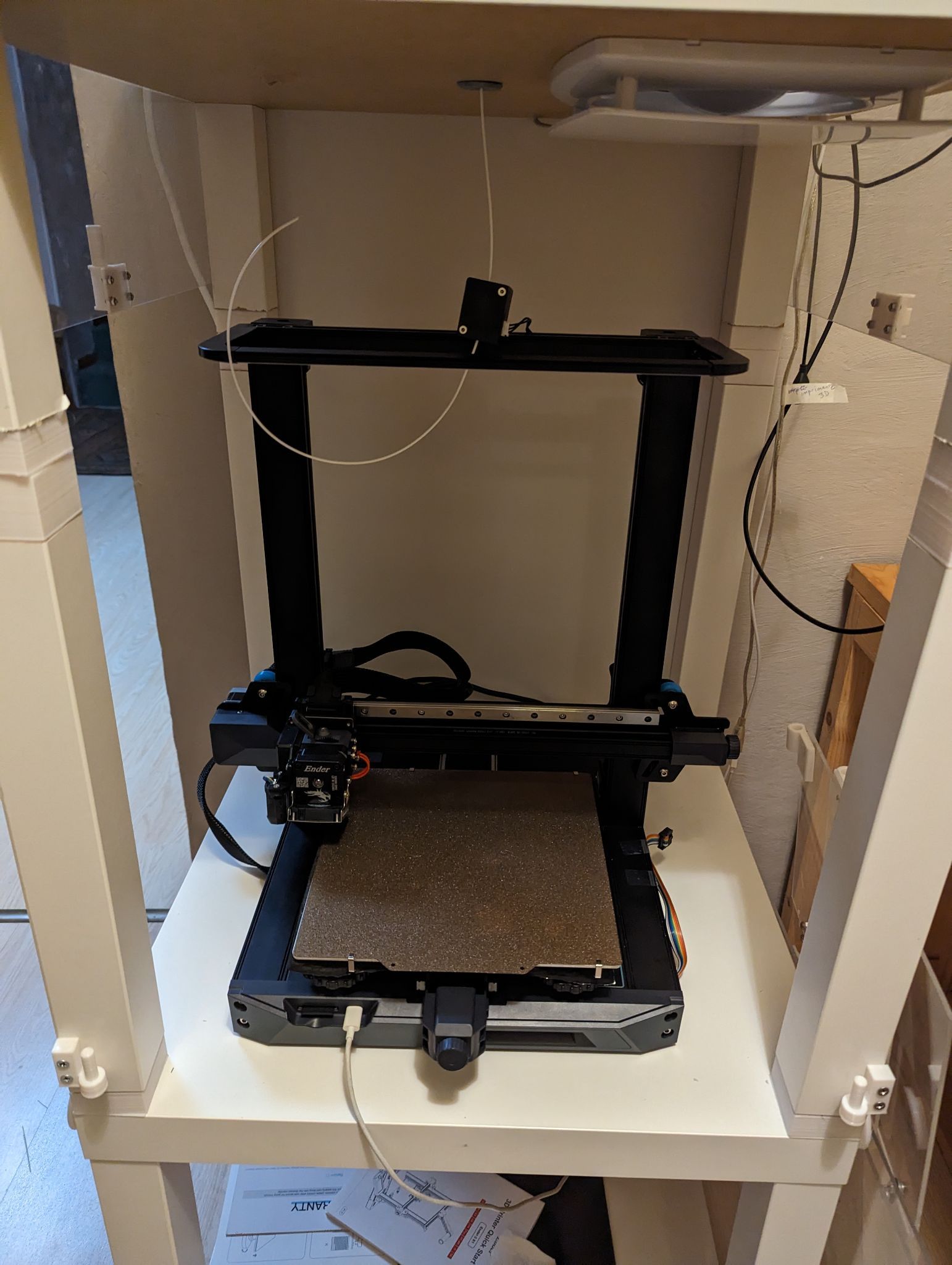

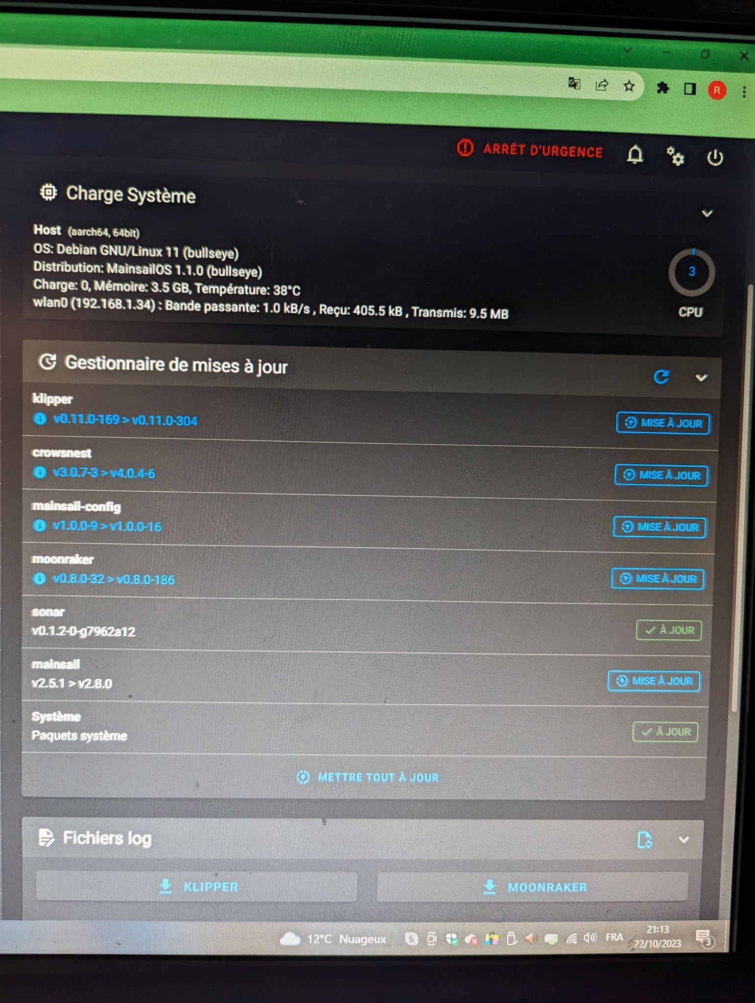

Nonoreline Posté(e) Octobre 23, 2023 Auteur Posté(e) Octobre 23, 2023 Il y a 9 heures, pommeverte a dit : est-ce que tu sais ce qu'il était censé refroidir? le Raspberry Pi, la zone d'impression ou l'utilisateur de l'imprimante qui a des sueurs froides lors de son apprentissage ? Belle installation . L'imprimante ne fonctionne donc plus sous Marlin mais sous Klipper. C'est un point important à préciser lorsque tu poseras tes questions. Le ventilateur c'était pour le caisson, donc pour refroidir l'imprimante (relié a un thermomètre connecté) j'sais pas trop pourquoi, il avait en tête de mettre les imprimantes dans un caisson fermé, alors que tous les pros que je vois sur le net ont l'air de laisser les imprimantes a l'air libre. Merci en tout cas pour toutes ces pistes, ça me tient pas mal a coeur d'arriver à sortir des pièces correctes, mais quand j'ai vu toute l'installation, j'étais un peu en panique
Julien Posté(e) Octobre 23, 2023 Posté(e) Octobre 23, 2023 Il y a 2 heures, Nonoreline a dit : j'sais pas trop pourquoi, il avait en tête de mettre les imprimantes dans un caisson fermé, alors que tous les pros que je vois sur le net ont l'air de laisser les imprimantes a l'air libre. Au contraire, les pros aiment bien les imprimantes fermées pour utiliser des filaments plus techniques, baisser le niveau sonore, etc.

Nonoreline Posté(e) Janvier 4 Auteur Posté(e) Janvier 4 Je viens de refaire des "tests" sur l'ancien plateau, j'ai testé une sorte de "levelling" mais la buse ne tombe pas dans les 4 coins du plateau j'ai l'impression. Parfois, le détecteur de plateau est à côté du plateau Je viens de lancer toutes les mises à jour sur klipper klippy.zip
pommeverte Posté(e) Janvier 4 Posté(e) Janvier 4 il y a 23 minutes, Nonoreline a dit : j'ai testé une sorte de "leveling" mais la buse ne tombe pas dans les 4 coins du plateau j'ai l'impression je ne vois pas d'explications dans le fichier klippy.log. Sur quel bouton as-tu appuyé? est-ce que tu as fais un leveling (5x5 points) ou juste un réglage du plateau (4 points, 1 dans chaque angle) Est-ce que tu peux fournir le fichier Gcode (compressé / zippé) que tu as imprimé? C'est surtout pour voir si tu as un G29 dans le Gcode de démarrage. En passant aux rails de guidage linéaire, le paramétrage n'est plus standard. Est-ce que tu peux mesurer le décalage en X et Y du BLtouch par rapport à la buse. Dans le fichier de définition, le BLTouch est censé avoir un décalage de 30mm en X et 40mm en Y. Est-ce que tu confirmes ces valeurs? Si tu déplaces la tête en 0,0 via l'écran ou depuis un ordinateur, est-ce que tu peux donner le position de la buse par rapport au coin avant gauche du plateau? en précisant si la buse est au dessus ou à l'extérieur du plateau suivant X et Y.

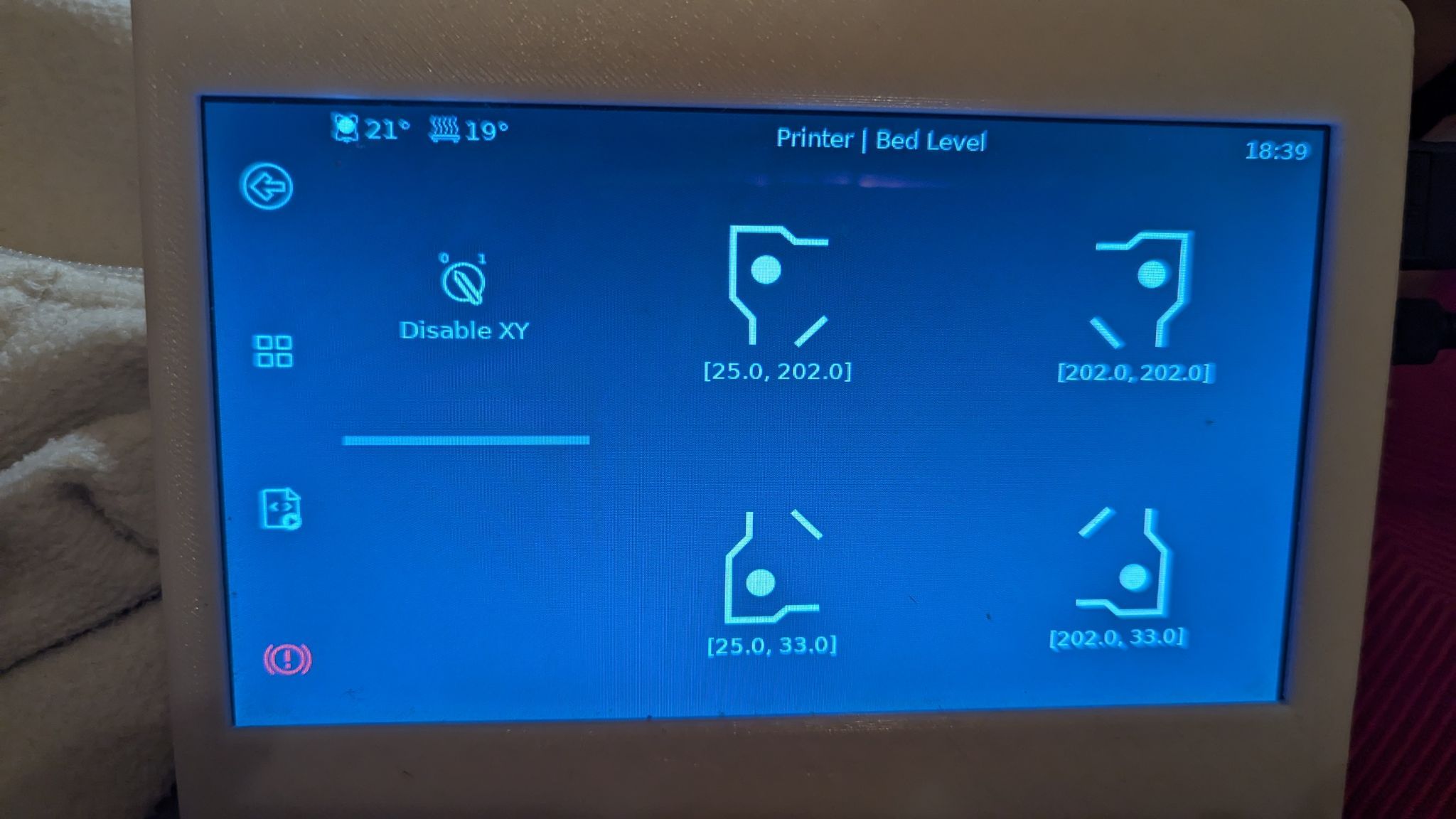

Nonoreline Posté(e) Janvier 4 Auteur Posté(e) Janvier 4 (modifié) J'ai lancé un bed liveling via l'écran de contrôle que j'ai : dans ce cas, l'imrpimante n'utilise pas le BLtouch. Par contre, j'ai bien un G29, quand je le lance ça fait plein de petits tests, avec le BLTouch. Dans les 2 cas, la buse n'est pas en contact avec le plateau. Je ne sais pas comment vérifier le décalage du BLTouch par rapport à la buse Modifié (le) Janvier 4 par Nonoreline
pommeverte Posté(e) Janvier 4 Posté(e) Janvier 4 (modifié) il y a 57 minutes, Nonoreline a dit : Dans les 2 cas, la buse n'est pas en contact avec le plateau Normalement, le réglage mécanique dans les coins correspond à ce que tu dois avoir sur ta Hornet: tu dois ajuster les molettes pour que la feuille frotte légèrement entre la buse et le plateau. Par contre, il faut que le Zoffset du BLTouch soit bien réglé avant. Le réglage du plateau peut être assisté par le BLtouch, ce qui t'évite l'utilisation de la feuille qui ne sert plus qu'au Zoffset du BLTouch. Pour ça, il suffit d'ajouter la section [screws_tilt_adjust] suivantes dans le fichier printer.cfg, sous la section [bed_screws] par exemple: Citation [bed_screws] screw1 = 25, 33 screw2 = 202, 33 screw3 = 202, 202 screw4 = 25, 202 [screws_tilt_adjust] screw1: 55, 73 screw2: 232, 73 screw3: 232, 242 screw4: 55, 242 speed: 50 horizontal_move_z: 7 screw_thread: CW-M4 Tu devrais voir apparaitre un nouveau bouton "screws adjust" : Citation Rappel: pour accéder au fichier Printer.cfg, dans Mainsail ou Fluidd , tu cliques sur l'onglet Machine puis sur Printer.cfg. Pour le palpage du plateau en 5x5 points, c'est uniquement le BLtouch qui touche le plateau. Au niveau du G29, tu n'es pas obligée de palper le plateau à chaque impression. Tu peux sauvegarder le résultat des mesures et les rappeler au début de l'impression. il y a 57 minutes, Nonoreline a dit : Je ne sais pas comment vérifier le décalage du BLTouch par rapport à la buse il suffit de mesurer avec une règle graduée la distance entre la buse et le BLtouch. Il est peut-être plus simple de placer une feuille sur le plateau et de tracer un repère suivant en X et Y dans l'alignement de la buse et de l'aiguille du BLTouch. Ce sera plus simple à mesurer sur la feuille retirée du plateau. Modifié (le) Janvier 4 par pommeverte

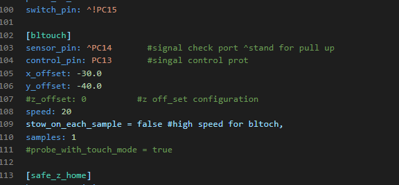

Nonoreline Posté(e) Janvier 4 Auteur Posté(e) Janvier 4 Franchement, j'suis vraiment débutante, j'ai du matos qui ne correspond pas du tout à mon niveau de compétence Je connais rien en code Je comprends à retardement tes messages, mais je te confirme du coup que le BLTouch a un décalage de 30mm en X et 40mm en Y. L'accès au printer.cfg m'aide un peu à comprendre, je crois.
pommeverte Posté(e) Janvier 4 Posté(e) Janvier 4 Je comprends que ce soit compliqué, mais rassure-toi, on est tous passé par cette phase. Heureusement pour toi, le travail a été bien dégrossi, il ne semble rester que du fignolage. il y a 9 minutes, Nonoreline a dit : je te confirme du coup que le BLTouch a un décalage de 30mm en X et 40mm en Y tu l'as mesuré sur l'imprimante ou c'est l'information trouvée dans le fichier printer.cfg? Pour info, le fichier klippy.log stocke les commandes reçues, les messages d'erreur qui surviennent et aussi le contenu du fichier printer.cfg. C'est pour ça que je savais que le décalage paramétré était de -30;-40. Il faudrait le confirmer en le mesurant physiquement sur la machine. D'après ce que j'ai compris, le principal point à résoudre est le palpage en dehors du plateau lors de l'exécution du G29. Tu le confirmes? si oui, lorsque tu envoies dans la fenêtre "console" un G29, de quel côté du plateau le BLtouch palpe dans le vide?
Nonoreline Posté(e) Janvier 4 Auteur Posté(e) Janvier 4 j'ai refait le niveau du lit manuellement. J'ai mesuré manuellement l'écart buse/BLtouch et c'est bien 40 et 30mm. En fait, c'est pas le BLtouch qui palpe dans le vide, quand il palpe sur le plateau à droite, la buse et dans le vide, j'pensais que c'était pas bien, mais en fait, c'est juste le BLtouch qui palpe et on s'en fout de la buse ? En fait, j'crois qu'il n'y a pas de problème. Maintenant, j'aimerais lancer une impression pour tester, mais j'comprends pas pourquoi je n'ai pas de macro "load_filament" déjà présent
pommeverte Posté(e) Janvier 4 Posté(e) Janvier 4 il y a 4 minutes, Nonoreline a dit : c'est juste le BLtouch qui palpe et on s'en fout de la buse ? un peu beaucoup, oui! il y a 5 minutes, Nonoreline a dit : En fait, j'crois qu'il n'y a pas de problème je le pense aussi, finalement il y a 6 minutes, Nonoreline a dit : j'comprends pas pourquoi je n'ai pas de macro "load_filament" déjà présent pourquoi tu voudrais une telle macro? tu insères le filament à la main jusqu'au bout et tu recules de quelques millimètres pour éviter le suintement de la buse à la mise en chauffe, comme tu le fais sur ta hornet. Ensuite, tu glisses le fichier Gcode dans la page du navigateur (mainsail ou fluidd) et tu lances l'impression Est-ce que tu peux fournir un fichier Gcode que tu as généré?

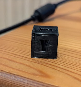

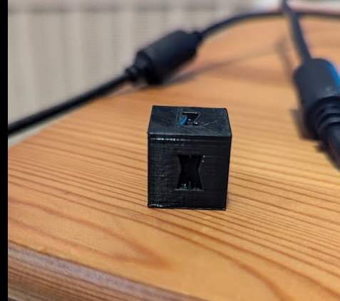

Nonoreline Posté(e) Janvier 4 Auteur Posté(e) Janvier 4 (modifié) j'suis en train d'imprimer un cube j'sais pas pourquoi j voulais une macro pour charger le filament, j'étais bloqué la dessus merci, j'suis trop contente Modifié (le) Janvier 4 par Nonoreline
pommeverte Posté(e) Janvier 4 Posté(e) Janvier 4 (modifié) il est bizarre ton cube, normalement, le Y est à la verticale (mauvaise orientation dans Cura?) Ca permettrait de voir si tu as du ghosting, ce qui semble être le cas. Ce n'est pas étonnant puisque tu as alourdi le plateau avec l'ajout de la plaque d'origine. Par contre, il faudrait installer un accéléromètre, ce qui n'est pas évident. La jointure est assez marquée. Il faudra peut-être également revoir la valeur du pressure_advance Modifié (le) Janvier 4 par pommeverte

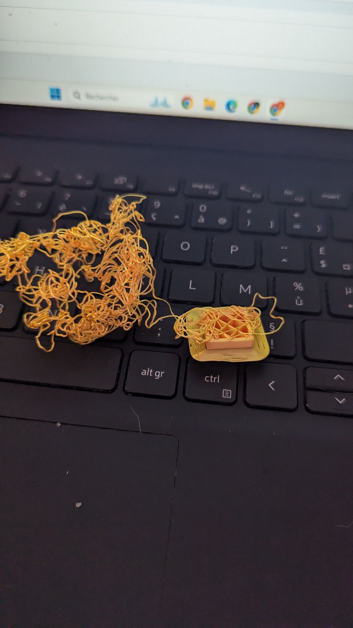

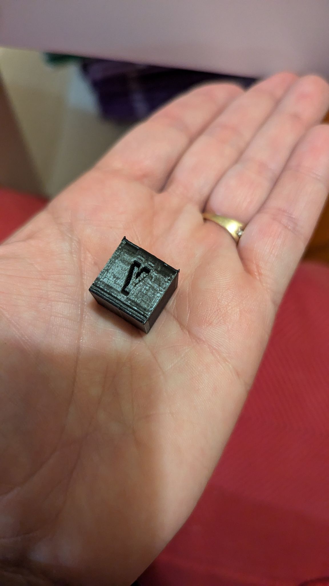

Nonoreline Posté(e) Janvier 5 Auteur Posté(e) Janvier 5 (modifié) Il y a 18 heures, pommeverte a dit : il est bizarre ton cube, normalement, le Y est à la verticale (mauvaise orientation dans Cura?) j'ai relancé un cube, ça a totalement foiré, il y a seulement quelques couches correctes. Je viens de voir que dans CUra, mon frère avait créé un profil spécifique pour ma Hornet, je vais en créer un spécial pour la ender. J'vais retenter en changeant de filament. Il y a 18 heures, pommeverte a dit : Par contre, il faudrait installer un accéléromètre, ce qui n'est pas évident J'ai un ami qui est très bon dans le montage de matériel, je pourrai voir avec lui Est-ce que je créé des posts spécifiques à mes soucis ou est-ce qu'on continue ici ? ya aussi autre chose : pour y voir plus clair, j'avais débrancher tous les trucs "annexes" (caméra, ventio) J'ai voulu tester la webcam aujourd'hui, en la branchant sur le l'orico, ça ne marche pas, il y sûrement une étape que je rate Modifié (le) Janvier 5 par Nonoreline ajout photo
pommeverte Posté(e) Janvier 5 Posté(e) Janvier 5 Salut, il y a 25 minutes, Nonoreline a dit : j'ai relancé un cube, ça a totalement foiré, il y a seulement quelques couches correctes j'imagine que ta pièce s'est décollée du plateau. Ce serait intéressant d'avoir une photo du dessous de la pièce pour voir si la couche initiale était suffisamment écrasée. Dans tous les cas, un nettoyage au savon ou liquide vaisselle du plateau ne sera pas du luxe. Et surtout pas touche avec les doigts après rinçage à l'eau claire. il y a 28 minutes, Nonoreline a dit : J'ai un ami qui est très bon dans le montage de matériel, je pourrai voir avec lui tu auras besoin d'un accéléromètre comme dans cette vidéo qui explique comment procéder à l'installation et aux mesures. il y a 30 minutes, Nonoreline a dit : Je viens de voir que dans CUra, mon frère avait créé un profil spécifique pour ma Hornet, je vais en créer un spécial pour la ender peut-être que c'est le moment idéal pour changer de trancheur (prusa slicer, bambulab studio, orca slicer,...) . Cela dit, je ne pense pas que le tranchage soit en cause (voir ma réponse dans le 1er point) il y a 31 minutes, Nonoreline a dit : Est-ce que je créé des posts spécifiques à mes soucis ou est-ce qu'on continue ici ? Le titre est suffisamment vague pour que l'on poursuive ici. Après, si tu veux plus de visibilité, tu peux aussi créer un sujet spécifique. il y a 33 minutes, Nonoreline a dit : J'ai voulu tester la webcam aujourd'hui, en la branchant sur le l'orico, ça ne marche pas, il y sûrement une étape que je rate qu'est-ce que tu appelles l'orico, un hub USB? tu as quel type de caméra (référence, fabricant,...)?

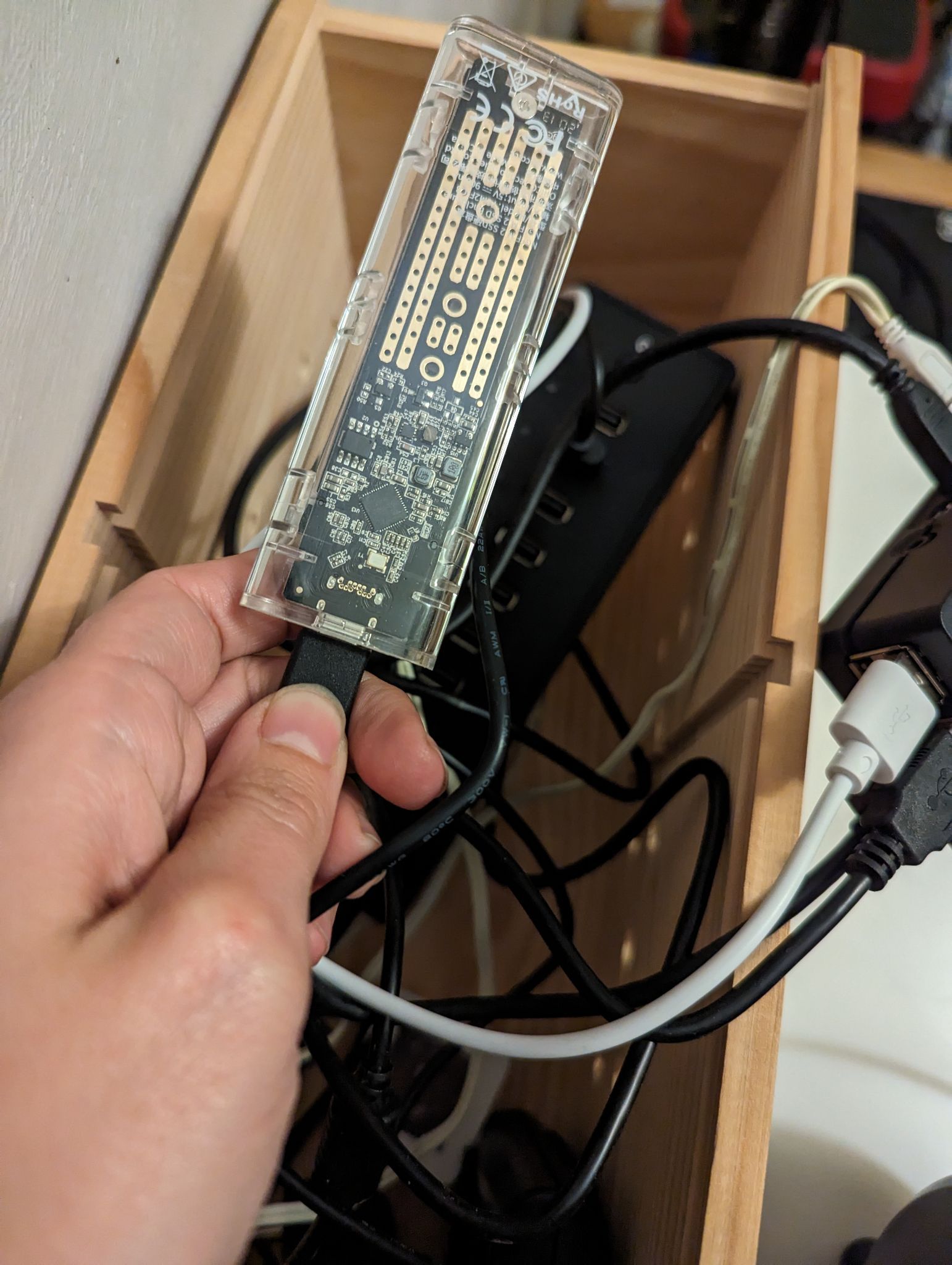

Nonoreline Posté(e) Janvier 5 Auteur Posté(e) Janvier 5 oui, orico, c'est un hub usb. La webcam est un truc bidon j'ai imprimé un autre cube, c'est mieux mais pas parfait. Je me demande si mon filament doré n'a pas pris l'humidité, je n'ai pas utilisé de sécheur de filament j'ai toujours nettoyé mes plateaux avec de l'alcool, ça va ?
pommeverte Posté(e) Janvier 5 Posté(e) Janvier 5 (modifié) Il y a 3 heures, Nonoreline a dit : La webcam est un truc bidon hein? mais comment tu veux filmer avec un bidon ... plus sérieusement (façon de dire ), Jean-Pierre, je vais jouer un joker: je vais faire appel à des amis spécialistes de Klipper ( @fran6p , @Savate , et tous les ceux qui se reconnaitront ). En attendant, tu peux jeter un œil à cette vidéo et fournir la réponse à la commande lsusb (dans le logiciel Putty qui va communiquer en SSH avec le Raspberry Pi, voir cette vidéo) qui permettra de savoir si la caméra est reconnue par l'OS. Il y a 3 heures, Nonoreline a dit : Je me demande si mon filament doré n'a pas pris l'humidité Je persiste sur ma 1ère idée (défaut d'adhérence): est-ce que la pièce se baladait sur le plateau quand tu as vu les spaghettis au dessus de ta pièce? Si tu n'as pas jeté ton œuvre d'art dorée , est-ce que tu peux fournir une photo du dessous de la pièce? Il y a 3 heures, Nonoreline a dit : j'ai toujours nettoyé mes plateaux avec de l'alcool, ça va ? demande ça à @pjtlivjy : il a pris son bâton de pèlerin et il lutte contre cette idée reçue que " l'alcool, c'est bon pour la santé ... des plateaux " Il y a 3 heures, pjtlivjy a dit : il faut complètement oublié l'alcool ça dilue les résidus et ça remplit les creux de la tester (saleté ?) du plateau Le plus sûr, ça reste le savon, l'eau chaude et l'huile de coude Modifié (le) Janvier 5 par pommeverte 1
