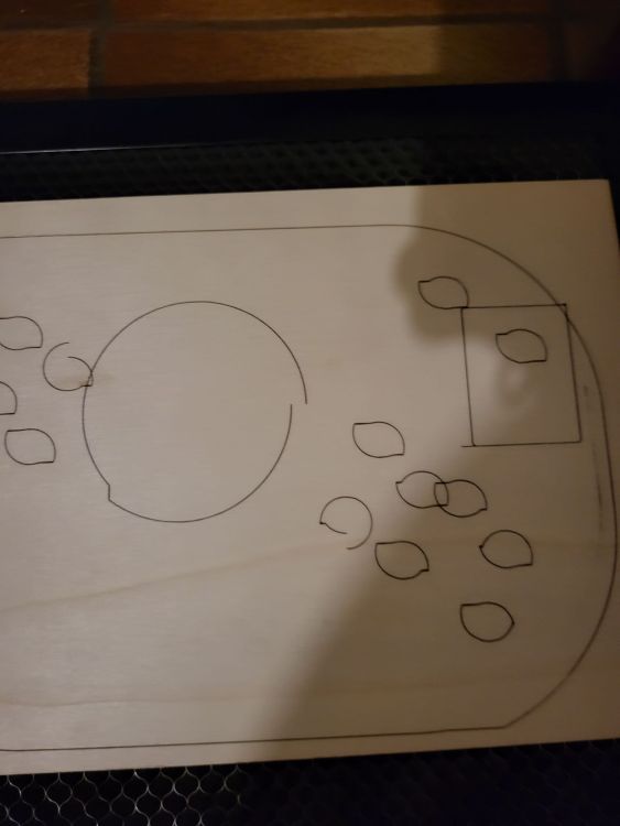

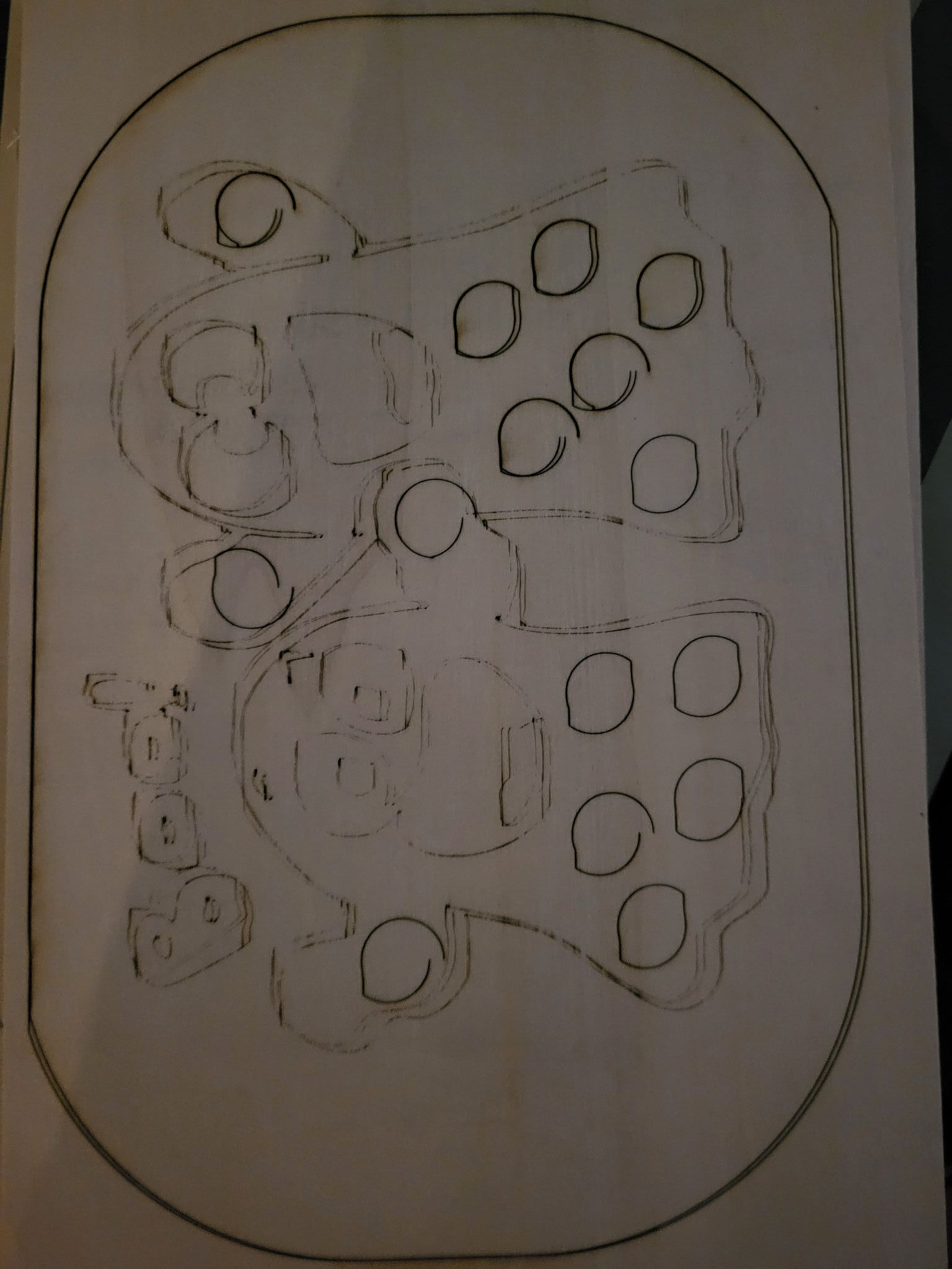

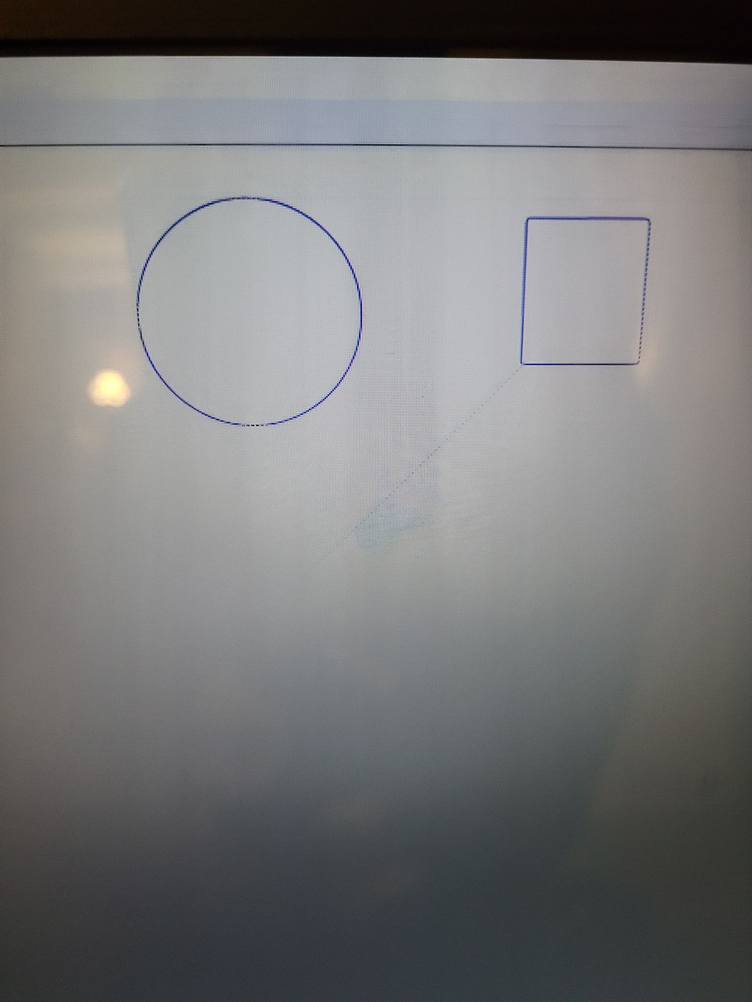

valou76 Posté(e) Octobre 22, 2023 Posté(e) Octobre 22, 2023 Bonjour, débutante avec le graveur laser j'ai le graveur laser sculpfun s9 depuis cet été et jusqu'à lors aucun soucis et la depuis samedi impossible de graver ou découper correctement. si je programme un rond sa me commence bien le rond et à un peu plus de la moitié sa se décale et ne ressemble plus a un rond, j'ai essayé un carré idem sa se me fait une mini pause et reprend aussitôt mais sa me fini le carré en me décalant la fin. j'ai démonter pour tout nettoyer et j'ai même retendu les courroies des poulies mais toujours pareil j'ai aussi débranché toutes les petites fiches puis rebranché, j'ai même désinstallé LASERGRBL et réinstaller et pareil. je ne sis plus quoi faire si quelqu'un peu me venir en aide sinon je vais être obligé de faire un retour à mon vendeur je vous ai joint des photos, photo 1 ce que j'ai programmé sur l'ordinateur un rond un carré, photo 2 ce que sa ma graver (sur une planche que j'avais déjà fait d'autres essais, photo 3 un dessin que j'ai l'habitude de graver et découper et tous les traits sont décaler ainsi que les ronds
PPAC Posté(e) Octobre 22, 2023 Posté(e) Octobre 22, 2023 (modifié) Il y a 1 heure, valou76 a dit : j'ai démonter pour tout nettoyer et j'ai même retendu les courroies des poulies mais toujours pareil Salutation ! Après avoir fait cela, as-tu, machine éteinte, vérifié en déplaçant la tête avec la main, que les mouvements/déplacement sont fluides et sans jeux ? que le parallélisme est bien OK ? ( En gros si l'axe X est de travers (problème de parallélisme) il va probablement créer des zones de points dur/frottement/blocage dans les déplacements de la tête. Donc, chercher a déplacer la tête a la main sur l'ensemble de la surface de travail, permet de vérifier si OK (cela se déplace partout et dans tous les sens avec la même résistance et sans a-coups) ou pas OK ( la résistance de déplacement change, voir cela bloque, pour certains déplacements que l'on cherche a effectuer quand on pousse a la main) ) Modifié (le) Octobre 22, 2023 par PPAC
pommeverte Posté(e) Octobre 22, 2023 Posté(e) Octobre 22, 2023 (modifié) Salut, Ce pourrait également être un problème de communication entre l'ordinateur et le graveur, voire un problème de carte-mère (pilote de moteur) . Tu pourrais peut-être essayer d'utiliser un autre câble USB? Modifié (le) Octobre 22, 2023 par pommeverte 1
Julien Posté(e) Octobre 23, 2023 Posté(e) Octobre 23, 2023 As-tu lu le test sur notre site et sujet de @fran6p sur ce modèle pour peut-être trouver des réponses à tes questions ? 1
fran6p Posté(e) Octobre 23, 2023 Posté(e) Octobre 23, 2023 Vérifier que les excentriques qui règlent l'appui des galets sur les profilés sont correctement ajustés tension correcte des courroies (elles ne doivent pas se détendre sinon c'est que leur maintien via les écrous marteau n'est pas bon) vérifier comme l'a indiqué @PPAC que l'axe X est parallèle au châssis (amener cet axe au bord avant et déplacer de gauche à droite (et inversement): la tête du laser doit garder le même espacement sinon, une dent a sauté d'un côté ou de l'autre sur l'axe Y) vérifier le bon serrage des vis des coupleurs sur l'axe cylindrique de renvoi pour l'axe Y ( moteur, tige métallique) vérifier que les galets de roulements n'ont pas de plats vérifier que les profilés ne contiennent pas de détritus, … … 1 1
