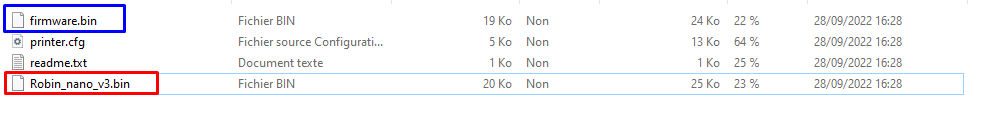

Après sur le site a Flsun tu as les fichiers  va ici telecharge le fichier zip pour SR et tu as les fichiers dedans le firmware.bin pour la SKR1.3, le nano_robinv3.bin pour la robin et le printer.cfg pour la config initial si besoin.
Faut les placer a la racine de la SD formater en Fat32 allocation 4096o sur une partition de 16go ou moins

pour la Nano robin V3 c'est celui entouré en rouge celui entouré en Bleu c'est pour la SKR
@MrMagounet ha super!! pardon je chercher le nom SKR pour ça.. bon je viens de tester, et pareil, aucun résultat sur l'imprimante, je met la SD avant le démarrage, et lorsque je la démarre, rien ne se fait/change

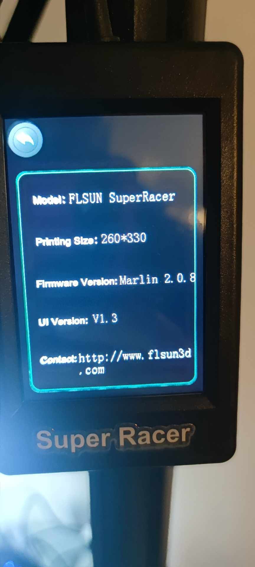

Je met la version de mon imprimante si ça peu aider

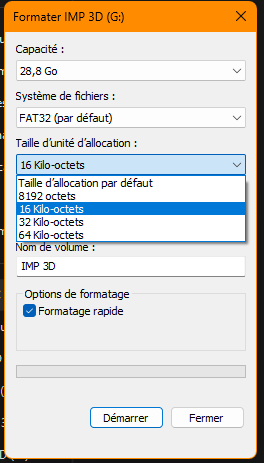

Salut @Sincé Ta carte est correctement formatée? Voir Ici:
il y a 24 minutes, Sincé a dit :
est ce que ça peu jouer?
Oui

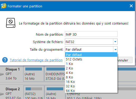

Es-tu allé lire le lien donné par @Lorenzo78 pour lequel on est un certain nombre à s'être décarcassé afin de l'écrire ?
Modifié (le) par fran6p
Relis bien alors car des solutions y sont données pour formater des cartes de 32 Go en FAT32 sectorisation 4 ko 😉
il y a 3 minutes, Sincé a dit :
@fran6p même avec l'installation du logiciel conseillé, la taille ne peu être mise en 4096 si je me positionne en FAT32
4Ko ou 4096, c'est pareil.
donc tu as l'option dans le menu.
@hyoti ha autant pour moi, je ne savais pas, je viens d'essayer.. bon bah la c'est pire l'imprimante réagis plus... j'ai tenté de l'allumer sans la SD aussi pour voir et le petit écran reste figé sur le démarrage "FLSUN".. décidément .. 😔
@Sincé C'est pour cela que j'avais indiqué de faire une partition de 8Go sur la SD si supérieur a 16Go, car Windows par defaut ne propose pas de formater en en 4096O ou 4Ko sur les partition sup a 16Go. 😉
Modifié (le) par MrMagounet
@MrMagounet j'avais bien diviser la SD pour qu'il ne reste plus que les 8go comme tu disais
