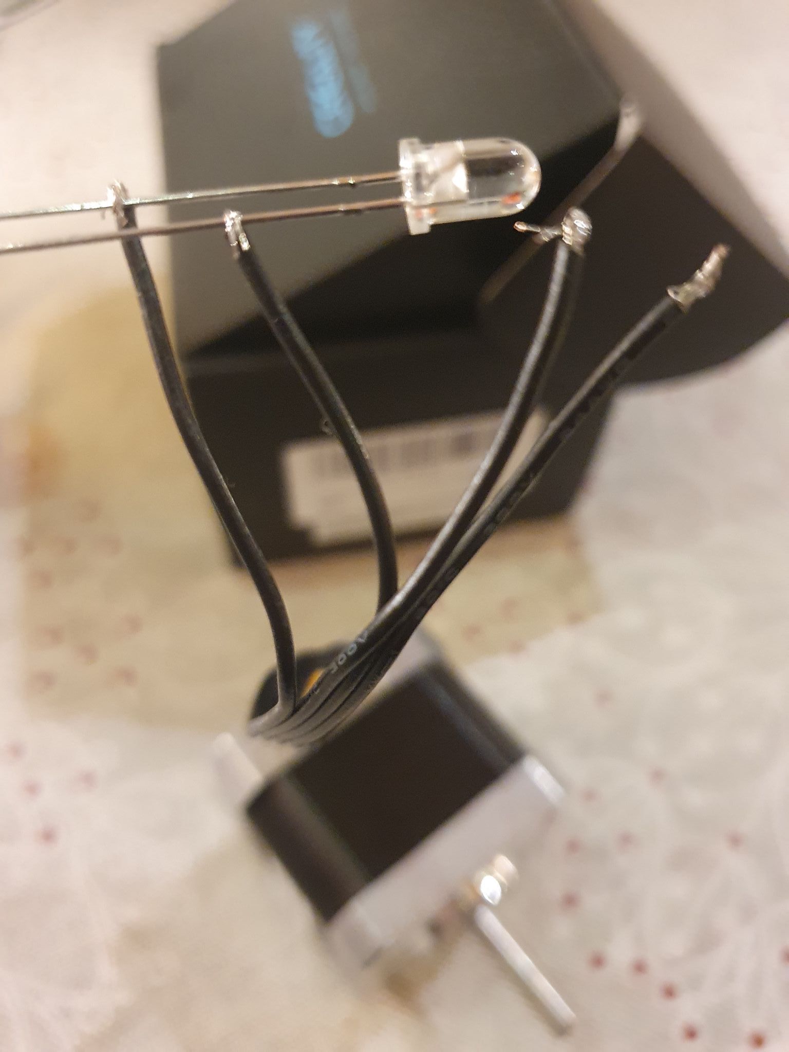

vap38 Posté(e) Novembre 4, 2023 Partager Posté(e) Novembre 4, 2023 (modifié) Salut tous ! voici mon truc d'électronicien pour retrouver les paires du moteur j'utilise une diode que je positionne sur deux connecteurs du moteur soit 1-2 rouge et bleu) ou (1-3 rouge et vert) et ensuite je manœuvre le moteur en d'avant en arrière à la main si en exemple la led s'allume en 1-2 c'est la bonne paire. Nota une led blanche convient bien dans un autre cas je test 3-4 et que la led s'allume les paires sont identifiées. Selon les types de moteurs nous pouvons avoir la première paire en 1-3 rouge et vert en exemple chez GEEETECH Ci-joint le schéma attention ma méthode c'est pour retrouver les bons enroulements sans plus. Si le moteur ne tourne pas dans le bon sens il suffit d'inverser la paire rouge et bleu Modifié (le) Novembre 4, 2023 par vap38 1 Lien vers le commentaire Partager sur d’autres sites More sharing options...
Msappdem Posté(e) Novembre 4, 2023 Auteur Partager Posté(e) Novembre 4, 2023 Je pense que mes paires sont correctes 1 avec 3 et 4 avec 6 Ce qui m'étonne c'est que j'ai fais un test en volant en interchangant 3 et 4 côté moteur (le nouveau) et ça a fonctionné (au moins une fois) Lien vers le commentaire Partager sur d’autres sites More sharing options...

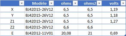

Msappdem Posté(e) Novembre 11, 2023 Auteur Partager Posté(e) Novembre 11, 2023 désolé pour ce retour tardif. J'ai fait un relevé des tensions sur mes moteurs: pour le test je fais chauffer à 200° et depuis l'écran je fais une extrusion. Lien vers le commentaire Partager sur d’autres sites More sharing options...
pommeverte Posté(e) Novembre 14, 2023 Partager Posté(e) Novembre 14, 2023 Salut, En effet, la tension Vref de l'extrudeur est vraiment faible. Tu pourrais faire un test avec Vref=1V Lien vers le commentaire Partager sur d’autres sites More sharing options...
Msappdem Posté(e) Novembre 18, 2023 Auteur Partager Posté(e) Novembre 18, 2023 Le 14/11/2023 at 12:39, pommeverte a dit : Salut, En effet, la tension Vref de l'extrudeur est vraiment faible. Tu pourrais faire un test avec Vref=1V Bonjour et pourtant il est bouillant je peux a peine laisser le dos du doigt dessus. Je viens de faire le test en passant à 1volt, quand je fais un feed à 200° ça fonctionne une fois ou deux (quelque soit la longueur, je demande 10mm, 100mm puis ça se coupe. J'ai tenté une impression, il fait bien le trait de test à gauche, il commence le cube et il s’arrête. J'ai pensais a un faux contact mais à priori c'est pas ça, je suis obligé de couper l'alimentation puis de rallumer l'imprimante pour que cela refonctionne comme si il se mettait (lui ou un autre composant) en sécurité. la tension est trop faible ou ça pourrait venir d'ailleurs ? Lien vers le commentaire Partager sur d’autres sites More sharing options...

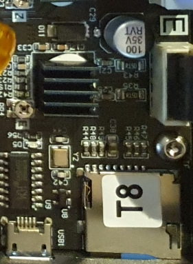

Msappdem Posté(e) Novembre 19, 2023 Auteur Partager Posté(e) Novembre 19, 2023 je met d'autre info que je trouve ici et la si ça peut aider : selon le site printermods : T8 = TMC2208 La configuration (Configuration_adv.h) dans le code source du firmware indique ceci : #if AXIS_IS_TMC(E0) #define E0_CURRENT 800 #define E0_MICROSTEPS 16 #define E0_RSENSE 0.11 #define E0_CHAIN_POS -1 //#define E0_INTERPOLATE true #endif et les résistances indiques 150 : Je sais pas si ça peut aider. Lien vers le commentaire Partager sur d’autres sites More sharing options...

pommeverte Posté(e) Novembre 19, 2023 Partager Posté(e) Novembre 19, 2023 Salut, Il y a 13 heures, Msappdem a dit : pourtant il est bouillant je peux a peine laisser le dos du doigt dessus. tu parles du moteur ou du pilote? dans les 2 cas, ce n'est pas normal avec une Vref de 0.69V . Si l'extrudeur s'arrête, c'est possiblement parce que le pilote est trop chaud et qu'une sécurité s'active. Lien vers le commentaire Partager sur d’autres sites More sharing options...

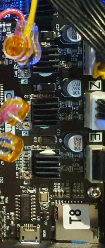

pommeverte Posté(e) Novembre 19, 2023 Partager Posté(e) Novembre 19, 2023 Je ne serais pas étonné que les pilotes des moteurs Z et extrudeur soient des A4988 ou équivalent (pas des TMC), comme il est dit ici. Perso, j'enlèverais le radiateur du pilote pour en avoir le cœur net. Cela dit, même si c'est un A4988, le moteur ne devrait pas être chaud avec une Vref de 0.69V Lien vers le commentaire Partager sur d’autres sites More sharing options...
Msappdem Posté(e) Novembre 19, 2023 Auteur Partager Posté(e) Novembre 19, 2023 ok, c'est pas cool parce que je ne trouve pas cette référence dans le commerce donc si il venait a lâcher je ne pourrais pas le changer et du oup j'ai des moteurs Creality neuf qui me servent a rien. je ne trouves déjà pas les référence technique pour ce modèle précis. je regarderais la ref du pilote lors de la prochaine maintenance. ça changerait quoi si ce n'était pas des A4988 ? je peux faire quoi pour qu'il chauffe moins ? j'ai doublé la couche de liège avec l'extrudeur, il prend beaucoup moins la chaleur qu'au début (ce n'est pas d'origine, j'ai remplacé l'extrudeur de base par un OMG V2) Lien vers le commentaire Partager sur d’autres sites More sharing options...
fran6p Posté(e) Novembre 19, 2023 Partager Posté(e) Novembre 19, 2023 Il y a 1 heure, Msappdem a dit : ça changerait quoi si ce n'était pas des A4988 ? Le calcul de la Vréf dépend du pilote et de la résistance (Rsense): Lien vers le commentaire Partager sur d’autres sites More sharing options...

pommeverte Posté(e) Novembre 19, 2023 Partager Posté(e) Novembre 19, 2023 Désolé, je me suis un peu emballé , je n'avais pas vu le changement d'écran (entre la SV01 et la SV01 pro) et la présence probable d'un GD32F303 sur la carte-mère . La compilation d'un nouveau firmware est donc compromis Lien vers le commentaire Partager sur d’autres sites More sharing options...
