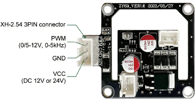

Le premier branchement que j'ai fait  : alimentation VCC et GND sur la HE , PWM sur la broche PB5 du fan 2 de la SKR 3.
Révélation
Sur LightBurn j'ai rajouté un g-code de démarrage M42 I1 P19 S255 T1  et G-code de fin : M42 I1 P19 S0 T1.
Le laser se met en marche quand je lance la gravure , mais au  maximum tout le temps et ne s’arrête pas du tout , même si j’arrête la gravure.
J'en conclu que je n'ai pas de modulation du signal. aucune commande G-Code ne réagit à ce niveau ni M106/107 , M3/M4, quelque soit le réglage du Lightburn.

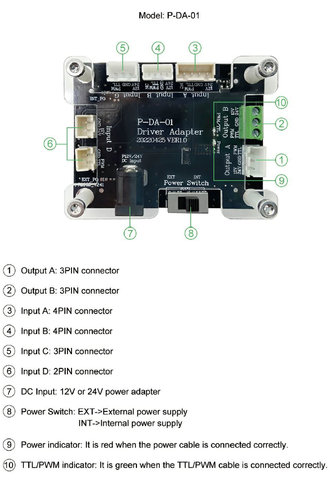

j'ai en suite essayé avec la carte livrée avec le graveur
Révélation
j'ai mis une alimentation 24v Externe (directement de l'alimentation de l'imprimante)  et le Signal de PWM PB5 de la carte mère sur le Pwm (6) de la carte Driver. Sur la carte j'ai bien la led Verte du signal TTL/PWM (10) qui s'allume !
La aussi aucune modulation, c'est au maximum dès que je mets en marche l'imprimante.

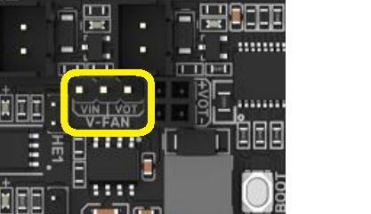

D'après ce que j'ai compris c'est qu'il faut qu'il y ait une relation entre le PWM et GND du laser, il me semble qu'il y en a qui ont fait un pont entre les deux avec une résistance, j'ai une résistance 1K mais avant je préfère demander un avis avant d'essayer, question de ne pas cramer le matériel.
Il faut savoir que mes fans sont en 12V , la broche PWM du fan c'est bien le GND et l'autre Broche le 12 V ?  car j'ai pensé relier la deuxième broche sur le GDN de l'adaptateur mais j'hesite car je pense que c'est du 12V.

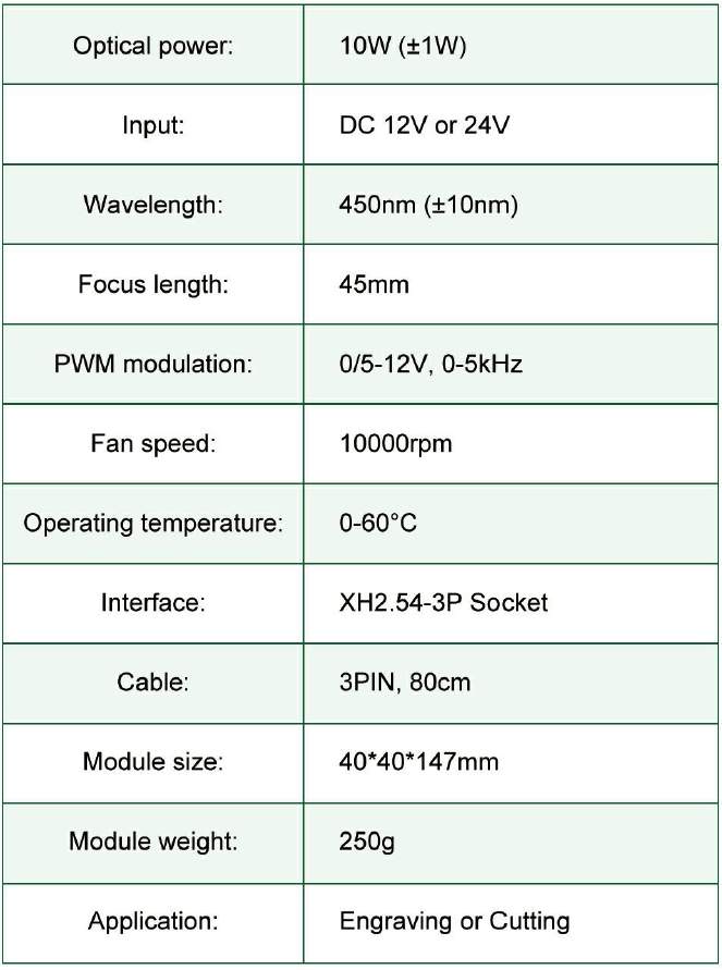

Question modulation le laser supporte de 5 à 12v
Révélation
Il me reste à essayer la broche PE6 neopixel mais je ne pense pas que ça réglera le problème.
Je pense qu'une broche PWM seule ne fait pas l'affaire.

D'après ce que j'ai compris c'est qu'il faut qu'il y ait une relation entre le PWM et GND  du laser  5V ou 12V externe de la carte-mère, il me semble qu'il y en a qui ont fait un pond entre les deux avec une résistance, j'ai une résistance 1K
c'est bien ça. La sortie PB5 est à drain ouvert. Cela signifie qu'il faut ajouter une résistance entre cette broche et le +5V ou le +12V pour avoir un signal PWM respectivement en 5V ou 12V externe (Vfan/VOT). Le +5V est accessible par exemple sur les connecteurs de fin de course, ou ExDET, ou PWRDET
c'est le plus simple, en effet, puisque tu peux dans ce cas utiliser l'alimentation 24V de l'imprimante. Par contre, tu utilises quel port? input A,B,C ou D?
Il y a 2 heures, 3d92Printer a dit :
ça dépend à quelle position tu as placé le cavalier Vfan. Si il est à gauche, c'est du 24V, si il est à droite, tu as la tension externe présente sur le connecteur VOT. Si tu n'as rien à cet emplacement alors Vfan = 0, la tête à toto 😵‍💫
Citation
Baaaah, tu dis ça parce que t'es en colère 🤪. Avec son alimentation, le module n'a besoin de rien d'autre, normalement.  😉

Merci pour tes réponses ,  le MicroProbe étant maintenant en place et fonctionnel , je pourrais ainsi faire l'ajustement de la focale en bougeant l'axe Z , ce n'est pas plus mal.
il y a 29 minutes, pommeverte a dit :
Dans ma logique le laser doit être alimenté tout le temps et juste le faisceau éteint et après il est modulé par les fonctions G-code
Je pense que je vais en effet garder cette carte  il n'y aura que le câble 3 pins à brancher sur le laser quand je mettrai l'outil en place, ce n'est pas très gênant, pour l'instant j'utilise l'entée D , juste pin PWM qui arrive du PB5 et l'alimentation 7. je ne sais pas s'il faut ou pas brancher le GND juste a coté !
Autrement la solution HE est bonne aussi à condition de rajouter les lignes  M42 I1 P19 S255 T1  au  g-Code start  et  M42 I1 P19 S0 T1 G-code end ; qui feront office de On/Off.
il y a 34 minutes, pommeverte a dit :
Les ExDET sont pris par le capteur de fin de filament (que  le 5 V du E0DET qui reste disponible)   et  PWRDET  par BTT UPS 24V V1.0 reprise d'impression en cas de coupure de courant. je peux utiliser le 5v (fin de course) ou tout simplement le 12v du fan2, ou c'est mieux que ça soit du 5V ?
Une résistance 1K (c'est suffisant ?)  entre le câble PB5 et celui du 5v fin de course ou 12v du fan2  sur la carte mère et un seul fil va vers la pin PWM du laser ou de la carte Driver ?
il y a 49 minutes, pommeverte a dit :
J'ai la Carte MODE SKR 3-DC sur le V-fan je suis sur VOT et j'ai réglé la carte sur 12v.
oui, c'est le plus simple pour le câblage. Du coup:
exactement. 1Kohms, c'est parfait.
normalement, ça devrait fonctionner.
théoriquement, ce n'est pas nécessaire puisque tu as toutes les masses au même potentiel. Cela dit, il suffit de tester la continuité entre cette broche de masse et le - du connecteur 7 (patte latérale du connecteur jack), machine éteinte évidemment. Si tu as la continuité, alors ce n'est pas utile d'ajouter une masse.

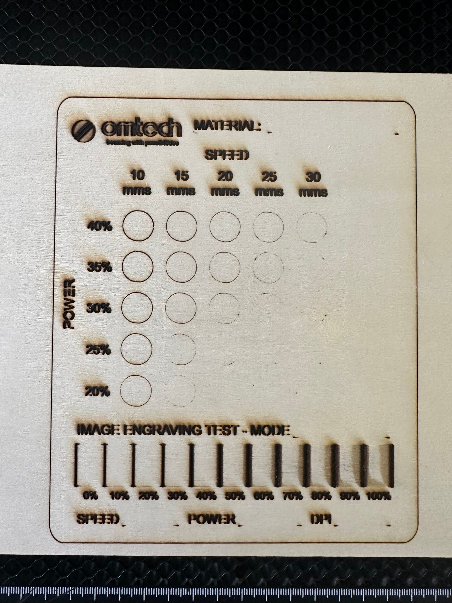

Bonjour, @pommeverte, Merci infiniment pour ton aide précieuse et de grande qualité technique, sans toi je n'y serais surement pas arrivé.
Tout semble marcher parfaitement , j'ai dû juste modifier cette ligne de configuration marlin , le PWM à 255 stop le laser.
 #define SPINDLE_LASER_PWM_INVERT    true  // Par défaut sur false
Je n'arrive pas encore à utiliser le mode Inline de LightBurn,  question de configuration surement , configuré sur  M03/ M05 ça marche comme prévu.
Je n'arrive pas à mettre une petite vidéo , mais voilà la photo d'un premier essai :
Maintenant il ne reste qu'à apprendre à graver / découper ... 🙂
