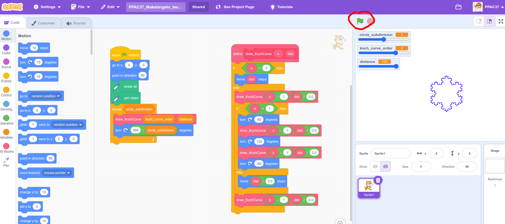

PPAC Posté(e) Novembre 3, 2023 Partager Posté(e) Novembre 3, 2023 (modifié) <HS> il y a 39 minutes, fran6p a dit : J'adorais le langage LOGO (Seymour Papert) pour sa facilité et simplicité concernant la récursivité (le flocon de neige de Von Koch par exemple) Ho oui le langage LOGO c'est sympa. Dans mes études j'ai eu a coder un interpréteur Tortue ... et il y a quelque temps (quand j'ai participé au github de Makelangelo software pour tester son l'interpréteur Scratch) j'ai fait le flocon de Koch en "Scratch" https://scratch.mit.edu/projects/641318749/editor </HS> Modifié (le) Novembre 3, 2023 par PPAC Lien vers le commentaire Partager sur d’autres sites More sharing options...

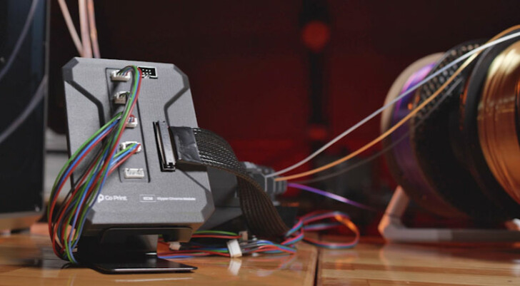

Julien Posté(e) Novembre 4, 2023 Partager Posté(e) Novembre 4, 2023 Comme indiqué plus haut, il y a sur cette page une présentation détaillée de chaque module et la vidéo officielle donne aussi un aperçu de chaque composant du ChromaSet : Ca fait quand même "bricolage", surtout les ECM et KCM avec des câbles fragiles qui partent dans tous les sens. 1 Lien vers le commentaire Partager sur d’autres sites More sharing options...

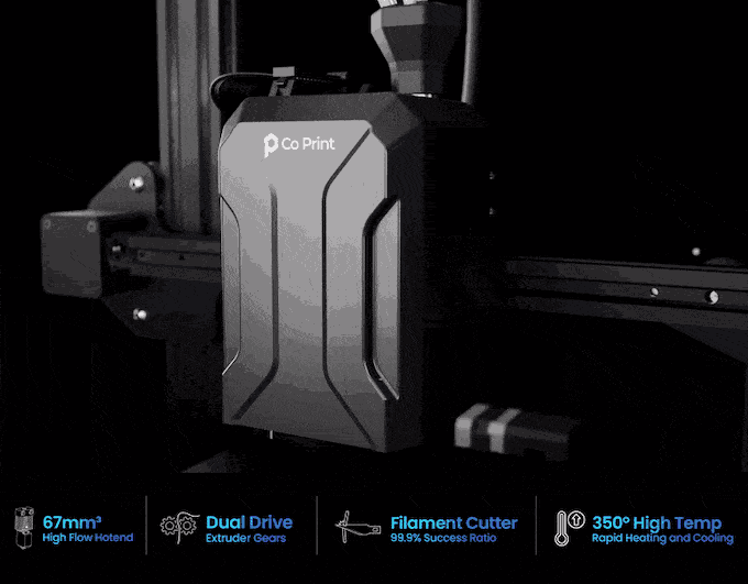

fran6p Posté(e) Novembre 4, 2023 Auteur Partager Posté(e) Novembre 4, 2023 (modifié) il y a une heure, Julien a dit : Ca fait quand même "bricolage" Cépafo Idem pour la tête qui reçoit l'arrivée des tous ces tubes PTFE. Choix du constructeur pour probablement réduire la longueur de retrait du filament avant insertion d'un nouveau (quelques centimètres) contrairement aux systèmes MMU, Smuff, futur Tradrack et le propriétaire AMS de Bambulab qui eux utilisent un seul tube PTFE sur la tête avec un retrait de filament de plusieurs dizaines de centimètres. Pour tous ces projets «multi-couleurs» / «multi filaments», ce n'est souvent pas la partie électronique / logicielle qui pose soucis mais plutôt la partie bobine avec la gestion du «rembobinage». Leur tablette Chromapad ressemble beaucoup à un Klipperscreen avec le «mod Happy Hare Edition» Révélation Modifié (le) Novembre 4, 2023 par fran6p 2 Lien vers le commentaire Partager sur d’autres sites More sharing options...

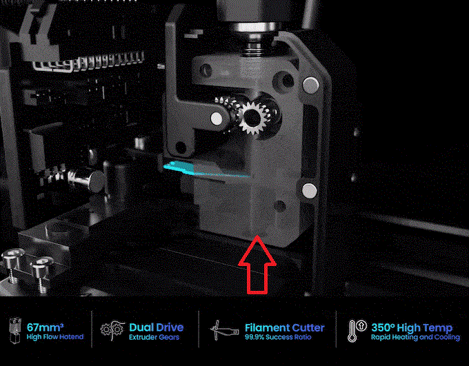

fran6p Posté(e) Novembre 4, 2023 Auteur Partager Posté(e) Novembre 4, 2023 (modifié) Un autre truc qui me semble bizarre (je dois être fatigué ou ma vue baisse ou encore je deviens mal comprenant, à moins que ce ne soit une combinaison des trois), je ne comprends pas le concept de coupure du filament D'après leur animation, le filament est coupé après les roues d'entrainement de l'extrudeur de la tête Comment alors le filament encore dans la tête peut-il être poussé par le nouveau filament ? Il faudrait qu'on puisse voir l'arrière de cette pièce (le guidage du filament) : Où finit le morceau de filament coupé ? Modifié (le) Novembre 4, 2023 par fran6p Lien vers le commentaire Partager sur d’autres sites More sharing options...

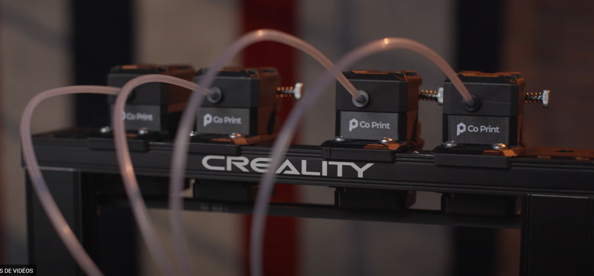

hyoti Posté(e) Novembre 4, 2023 Partager Posté(e) Novembre 4, 2023 Le filament coupé ? Après il faut voir comment cela s'adapte selon les modèles d'imprimante ! Par exemple sur la photo ci-dessous on voit les co-prints au-dessus de la courroie de synchronisation des axes Z. Sur la E3 S1 plus la courroie passe derrière le portique pas en dessous. il y a 13mm entre la barre transversale et la courroie. est-ce que cela s'adaptera simplement ? Pas sûr selon les modèles. Lien vers le commentaire Partager sur d’autres sites More sharing options...
fran6p Posté(e) Novembre 5, 2023 Auteur Partager Posté(e) Novembre 5, 2023 Il y a 20 heures, hyoti a dit : Le filament coupé ? Je devais être franchement fatigué hier soir Après réflexion (dans un miroir), l'ancien filament est coupé «à plat» puis reculé (retiré, rembobiné) juste au-dessus du coupleur des tubes PTFE. Le nouveau filament est introduit, celui-ci va alors pousser la partie restante de l'ancien pour le purger (via le guidage non visible sur l'animation), l'impression pourra alors reprendre après une purge => moins de perte de filament et peut-être pas besoin d'une tour de purge si lors du changement de filament la tête est parquée en dehors de l'impression. Il y a 20 heures, hyoti a dit : est-ce que cela s'adaptera simplement ? Une petite rehausse devrait palier à ce soucis, non ? Ce qui me «bloque» plus c'est le support de la tête sur l'axe X, pas sûr que ce support soit adapté à certains modèles (rails linéaires OK, galets de roulements OK, tige linéaires ??? ) 1 Lien vers le commentaire Partager sur d’autres sites More sharing options...
