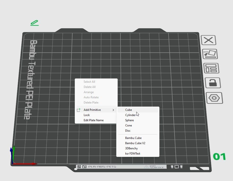

kurtspirit Posté(e) Novembre 4, 2023 Partager Posté(e) Novembre 4, 2023 Bonjour, Je commence une nouveau thread parce-que le souci est différent de mon précédent mais si cela gêne, n'hésitez pas à le supprimer. Du coup, après les bordures qui se décollent, voici les supports qui sautent en cours de route. Je vous joins une capture du projet et j'ai encadré les deux supports qui se font la malle en pleine impression et font que la figurine n'arrive jamais à être imprimée correctement... J'ai donc cramé 600gr de PLA avec les 5 essais et j'en ai un poil raz-le-bol. Existe t'il une solution pour palier à ce décollement? J'ai regarde s'il était possible d'élargir la "base", le "brim" des supports mais je n'ai pas trouvé. Merci beaucoup ! Lien vers le commentaire Partager sur d’autres sites More sharing options...

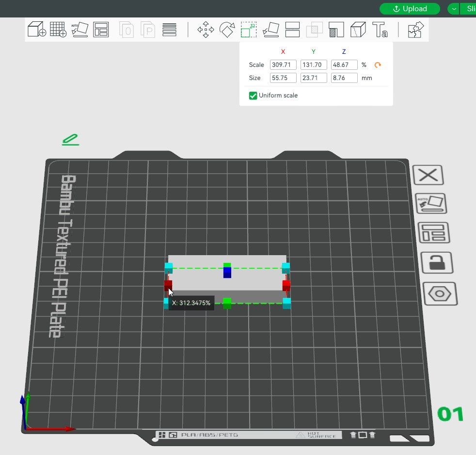

kurtspirit Posté(e) Novembre 9, 2023 Auteur Partager Posté(e) Novembre 9, 2023 Bonjour, Je ne me vois pas démonter le plateau et le passer sous l'eau honnêtement. Il est très propre et surtout neuf, le plateau a reçu peut-être une dizaine d'impression. Il est nettoyé avant chaque impression et j'active toujours l'option de l'ajustement. C'est vraiment une question de structure pour le coup. La pièce en elle-même ne bouge pas mais le support part d'une base carré de 6*6mm environ . Le souci est que lorsque l'impression monte jusqu'à 4-5 cm , la base est trop faible et le support vient à se décoller. Il faudrait que j'arrive à comprendre comment ajouter de la matière juste à ces niveaux sans en rajouter sur la figurine qui n'en a vraiment pas besoin. Merci pour les réponses Lien vers le commentaire Partager sur d’autres sites More sharing options...
Motard Geek Posté(e) Novembre 9, 2023 Partager Posté(e) Novembre 9, 2023 il y a 6 minutes, kurtspirit a dit : Il faudrait que j'arrive à comprendre comment ajouter de la matière juste à ces niveaux sans en rajouter sur la figurine qui n'en a vraiment pas besoin. Clique droit sur la plate : 1 Lien vers le commentaire Partager sur d’autres sites More sharing options...
kurtspirit Posté(e) Novembre 9, 2023 Auteur Partager Posté(e) Novembre 9, 2023 Bonjour, Merci beaucoup ! J'ai cherché comme un âne n'importe où sauf sur le plus logique ... Je relance l'impression tout de suite Bonne journée et merci encore. Visiblement, il n'aime pas trop ça Est-ce que je dois désactiver quelque chose? J'ai essayé de réduire le rectangle ou quoi mais rien à faire. Edit : J'ai fini par trouver Il faut associer les nouveaux éléments à la pièce principale afin qu'il considère comme un ensemble et non deux éléments externes qui viennent en conflits. Merci et bonne journée Lien vers le commentaire Partager sur d’autres sites More sharing options...
