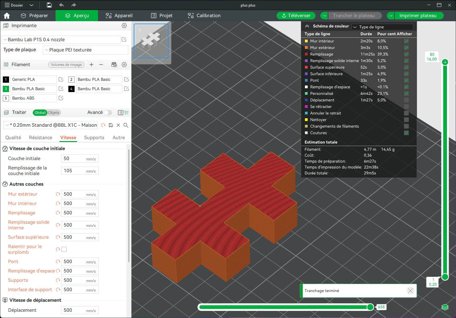

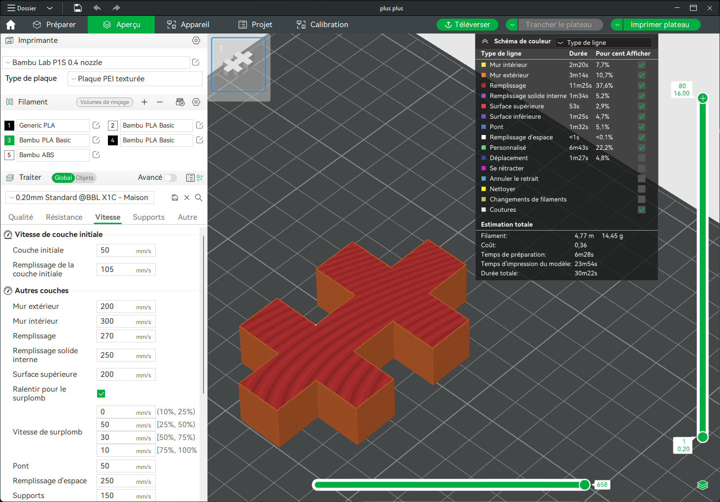

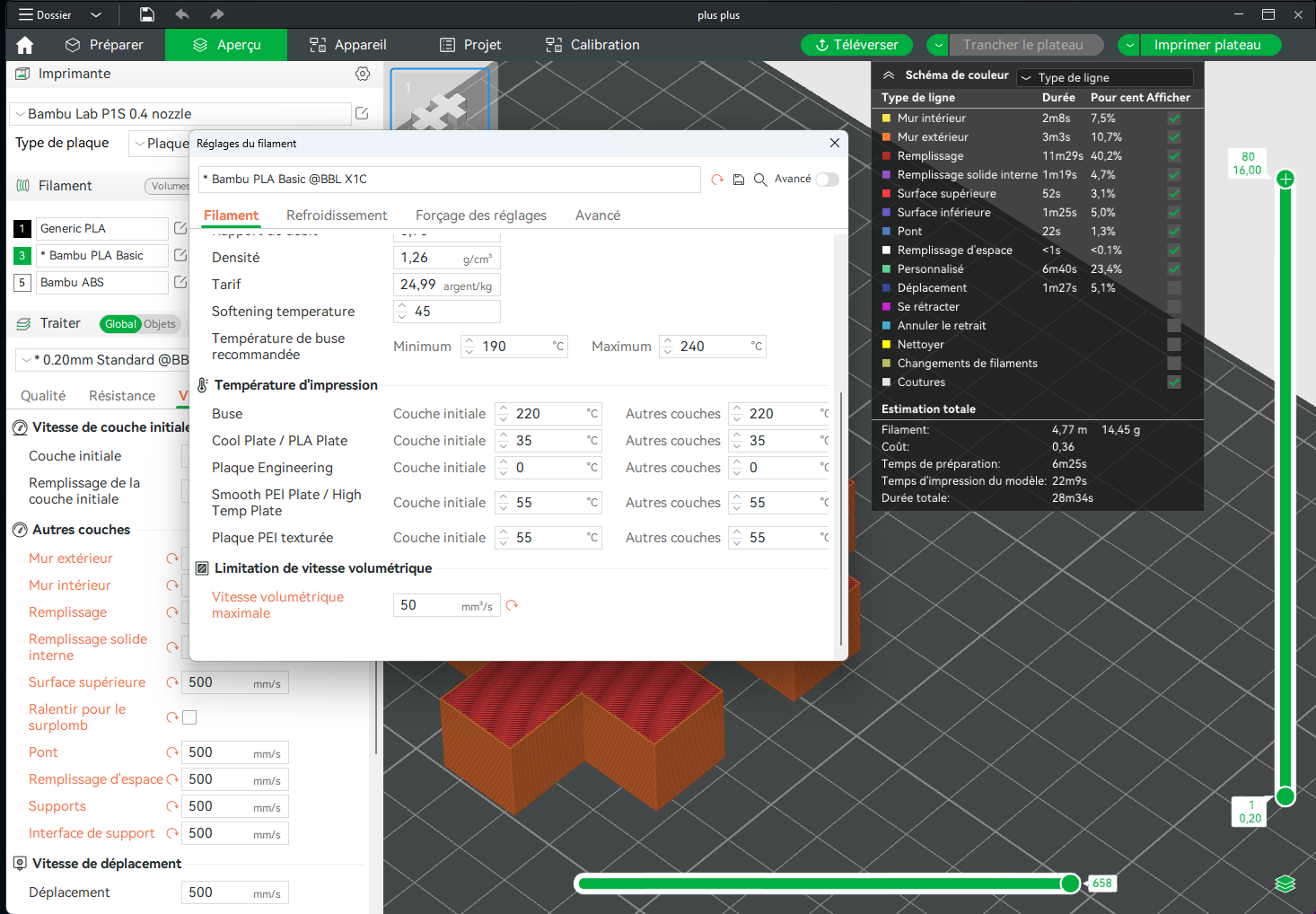

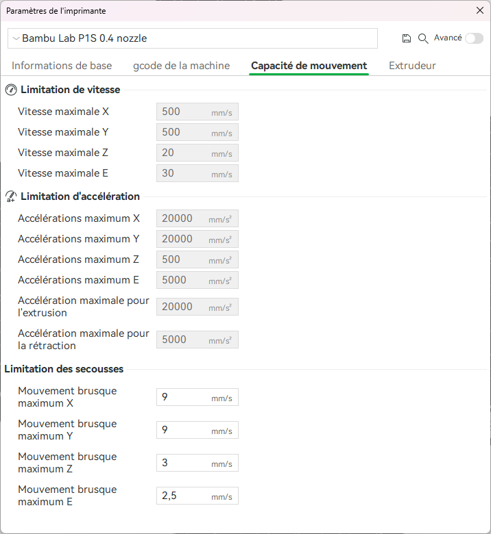

arkane4 Posté(e) Novembre 10, 2023 Posté(e) Novembre 10, 2023 Bonjour à tous. Ma question est très simple, sur bambu studio comment augmenter la vitesse d'impression???? En modifiant les vitesses dans l'onglet cela ne change que très peu pas la vitesse Les images sont pour l'illustration, mais j'ai essayé sur plusieurs projets il semble y avoir une limite quelque part mais je ne vois pas où... Modifier la vitesse volumétrique dans les réglages des filaments ne modifie pas non plus beaucoup la vitesse

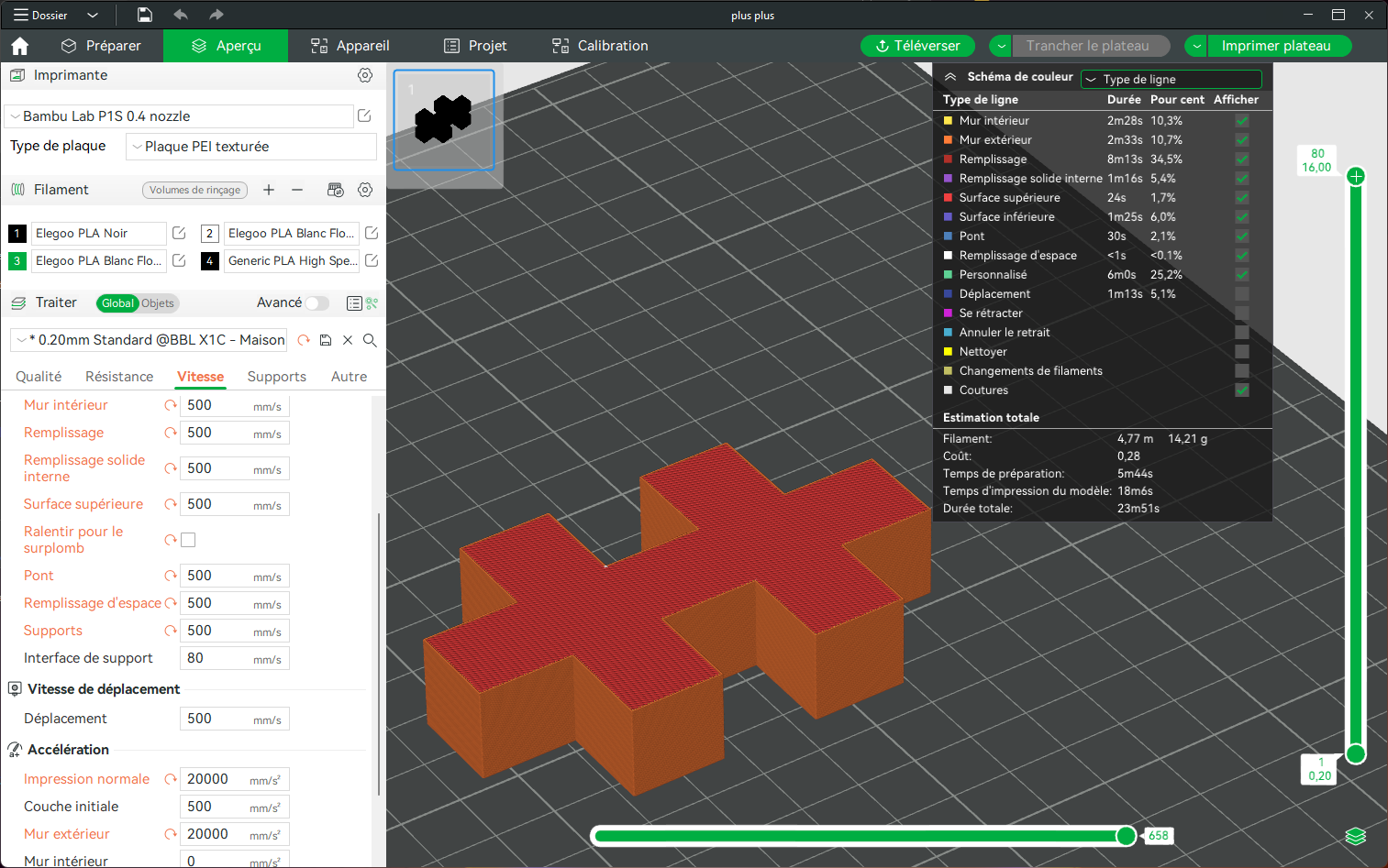

methylene67 Posté(e) Novembre 10, 2023 Posté(e) Novembre 10, 2023 Ne connaissant pas bambu studio, deux hypothèses : Il y a une définition de l'imprimante avec les dimensions plateaux, type d'impriman,te et définition de certains paramètre max (comme la vitesse ...) et c'est bridé par là. Deuxième possibilité (la plus plausible), la vitesse infle peu sur les temps d'impression,c'est avant tout l'accélération et le jerk qui permettent de gagner du temps. En gros tu peux mettre 20 000 mm/s, si la distance et/ou l'accélération ne sont pas assez grnde, tu n'atteindras jamais ces vitesses. Donc arrive un moment où la vitesse est bridée mathématiquement par les deux paramètres cités plus haut. Enfin, forcément une pièce avec plein de faces/angles aura une durée d'impression bien plus longue que par exemple un grand rectangle ou un cylindre, puisque la tête ne cessera d'accélérer et décélérer, sans ne jamais (ou très peu) atteindre la vitesse max selon ce que tu as défini. Idem pour les remplissage ect ... Plus tu as de lignes ou courbes longue, plus tu imprimera "vite".

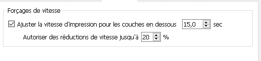

pat30 Posté(e) Novembre 11, 2023 Posté(e) Novembre 11, 2023 j'ajouterais un dernier paramètre qui bride, la taille de la pièce à imprimer, je ne sais pas si sur les Bambu il y a l'option, mais entre chaque couche tu as un temps d'attente pour refroidissement donc plus la pièce est petite moins tu iras vite, exemple dans Simplify3D: Autre chose, il me semble que sur le trancheur de Bambu tu sélectionne la marque du filament et les vitesses rapide sont réservés aux bobines Bambu.
arkane4 Posté(e) Novembre 12, 2023 Auteur Posté(e) Novembre 12, 2023 Bonjour Merci pour les indications. Methylene67 a raison, la solution se trouve au niveau de l’accélération. Par défaut elle est sur 10000mm/s² alors que la machine va au double. Sur la couche initiale on est à 500 et sur les murs à 5000. En poussant au max (peut être pas viable à l'impression) on gagne plus de 20% sur le temps d'impression.

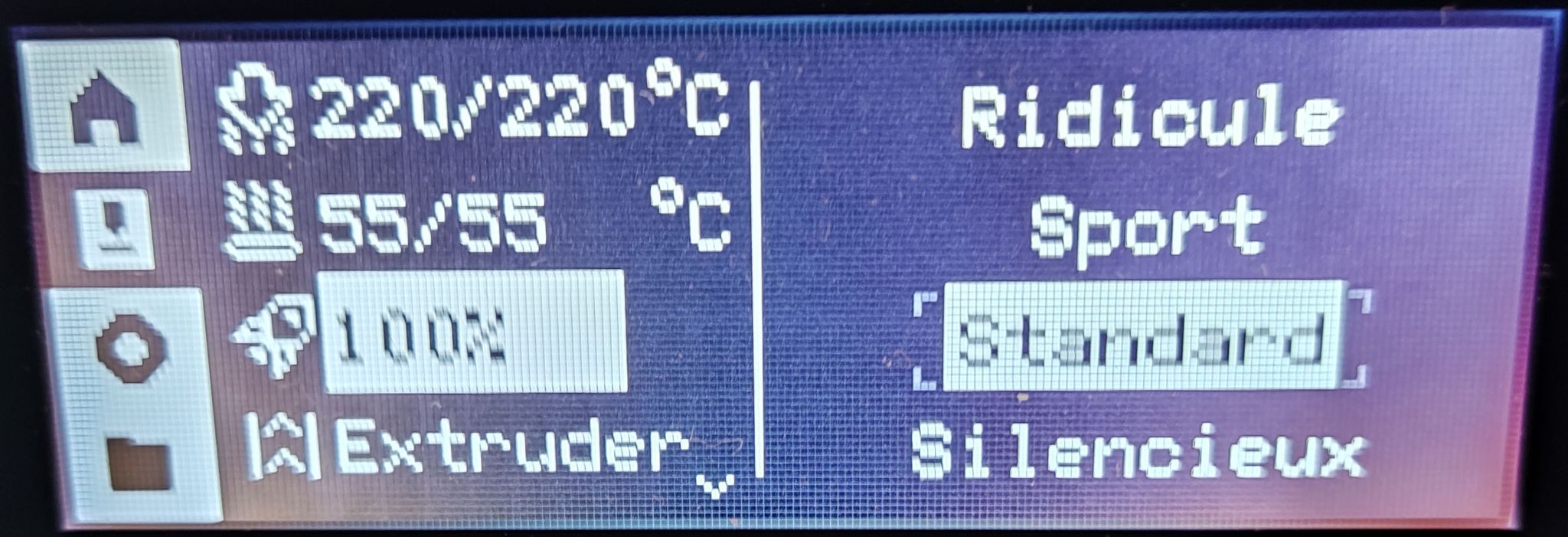

SR-G Posté(e) Novembre 12, 2023 Posté(e) Novembre 12, 2023 Sinon il t a le Switch sur l'imprimante vers le mode 'ludicrous' une fois l'impression lancée https://forum.bambulab.com/t/where-does-one-select-speed-modes-like-ludicrous-mode/13267/2
arkane4 Posté(e) Novembre 12, 2023 Auteur Posté(e) Novembre 12, 2023 Je suis sur P1S à ma connaissance pas de modes sur le screen
Pierre07 Posté(e) Novembre 12, 2023 Posté(e) Novembre 12, 2023 Tu as regardé dan Bambu Studio si tu n'avais pas l'option dans les paramètres de ton imprimante?
Rony Posté(e) Décembre 3, 2023 Posté(e) Décembre 3, 2023 Salut, vérifie que le temps minimum par couche est bien à 4S pour du PLA. Sinon ça te bride les vitesses.
Motard Geek Posté(e) Décembre 3, 2023 Posté(e) Décembre 3, 2023 Tu peux aussi voir si le temps minimum par couche ne te bride pas.
