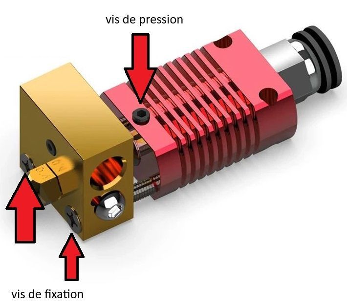

pommeverte Posté(e) Novembre 20, 2023 Partager Posté(e) Novembre 20, 2023 (modifié) Salut, En effet, un gros nettoyage ne serait pas du luxe . Pour enlever le tube PTFE, il faut tirer de toutes tes forces, avec une pince si il le faut . Je te conseillerais de le remplacer par un tube Capricorn, ou cette version avec le coupe tube et les raccords, qui résistera mieux aux hautes températures Pour le tube coupe-chaleur, il est normalement maintenu par une vis de pression. Si tu les as, il faudra dévisser les 2 vis de fixation situées de part et d'autre de la buse. Citation Par contre , avant, il faudra débloquer la buse à chaud (~200°C). Tu peux utiliser une source de chaleur (décapeur thermique, sèche-cheveux, briquet, lance-flamme ...) pour ramollir le PLA qui resterait dans les éléments Pour la patte thermique entre le tube coupe-chaleur et le radiateur, il est facultatif. Pour le remontage de l'ensemble, tu as cette procédure à respecter scrupuleusement, surtout au niveau de l'espace entre la collerette de la buse et le dessous du bloc de chauffe Modifié (le) Novembre 20, 2023 par pommeverte Lien vers le commentaire Partager sur d’autres sites More sharing options...
Olivier_1968 Posté(e) Novembre 21, 2023 Auteur Partager Posté(e) Novembre 21, 2023 (modifié) Bonsoir selon les conseils de @pommeverte démontage et nettoyage de la tête. Retrait du tube PTFE qui était collé du coup je l’ai un peu torturé, pas grave j’ai commandé le kit recommandé. À vendredi pour le remontage. Par contre le tube n’était pas abimé ni bouché. Donc à voir avec le nouveau tube ce que ça va donner. Modifié (le) Novembre 21, 2023 par Olivier_1968 Lien vers le commentaire Partager sur d’autres sites More sharing options...
Olivier_1968 Posté(e) Novembre 25, 2023 Auteur Partager Posté(e) Novembre 25, 2023 Bonsoir, Me voilà de retour après pas mal de bricolage. Tube PTFE changé pneufit changé buse changée tête nettoyée remontage selon la procédure conseillé (Titi) Depuis, j’ai imprimé plusieurs pièce et tout est Nickel !!!! un grand merci à @pommeverte pour ses conseils et sa disponibilité !!!! 1 1 Lien vers le commentaire Partager sur d’autres sites More sharing options...
