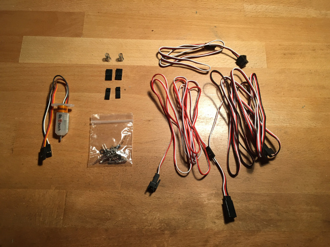

Contenu du sachet :
Le BLtouch, un sachet de vis, des cables de raccordement. D'ailleurs il m'en manque un il a fallut que je m'adapte. Il est prévu deux grandes longueurs pour aller de la tête au noeud de raccordement, et deux plus petits (mais je n'en ai qu'un, je sais pas pour les autres) pour aller du noeud au controleur.

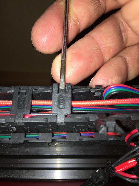

Première chose à faire, pour ceux qui n'ont pas encore monté la machine, penser à le faire avant de mettre les chaines en place, c'est quand même plus simple. J'ai passé les câbles dans les chaînes porte-câbles. Pour ça rien de plus simple, il suffit de l'ouvrir avec un petit tournevis :

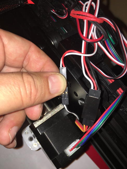

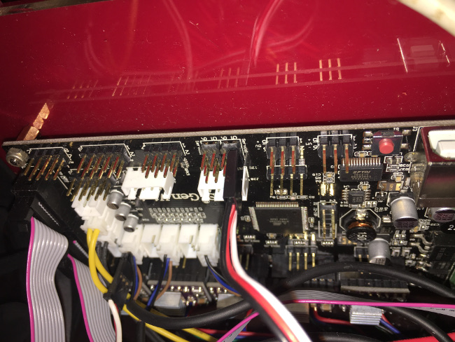

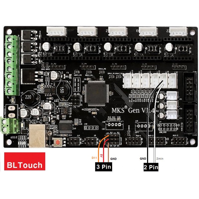

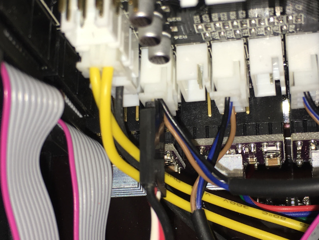

Ensuite vient le raccord entre les rallonges et la box, vu qu'il me manquait un morceau j'ai fait avec les moyens du bord en changeant le raccord entre les 2 cables, je vous laisse faire votre choix pour cela. In finé vous devait brancher le double fils noir/blanc sur le contacteur du limiteur de l'axe Z, le câble noir au milieu, le blanc en haut. Sur ma photo il y a 3 câbles, car je n'avais que ça, mais 2 suffises :
Attention sur la photo suivante, j'avais inverser le sens, le blanc doit être en haut :

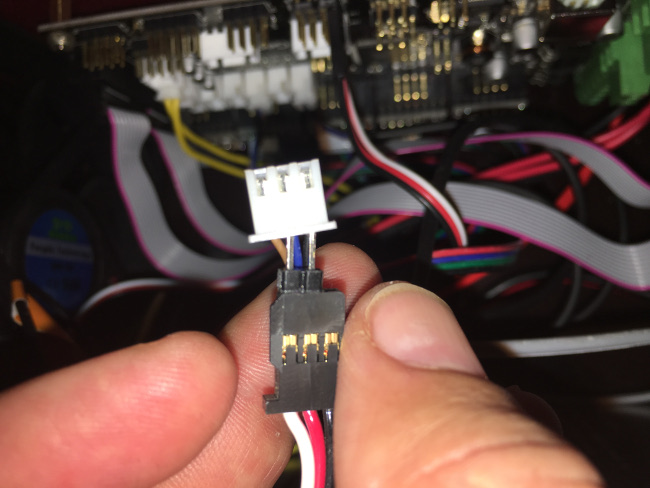

Plus qu'a raccorder l'alimentation du BLTouch, attention au sens là aussi, même si ça n'a pas l'air différent, chez moi le palpage ne fonctionne pas dans l'autre sens  :

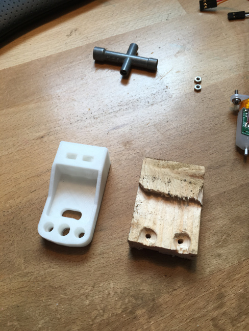

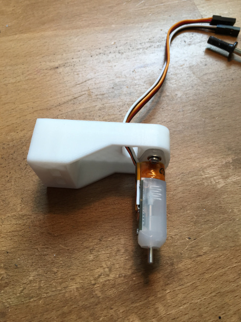

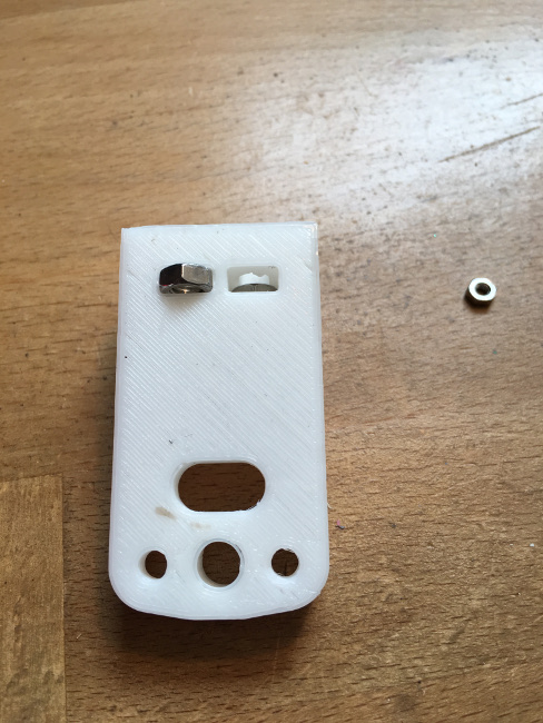

Ensuite montage du BL sur son support fournit par @nicephore ;), ce qui m'a permis de retirer mon support d'attente, la rien de compliqué les photos parlent d'elles mêmes :

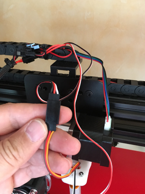

Montage sur la machine et raccord électrique, contrairement à la vidéo je n'ai pas inversé les fils blancs, et ça marche très bien pour autant :

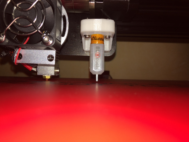

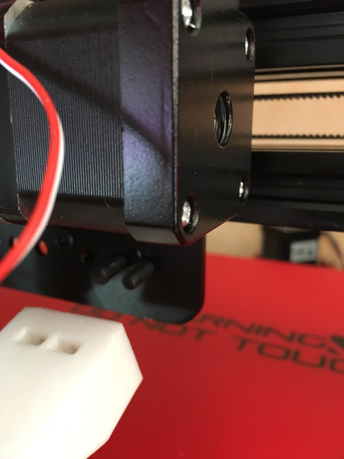

La distance que j'ai laissé entre le bas du palpeur et la bas de la buse, environ 2 mm pas moins, sinon ça marche pas bien, plus j'ai été aussi embêter, mais je ne pourrais pas vous dire la limite, mes essais était un peu au pif :
Après tout ça, il faut penser a descendre le capteur de l'axe Z, je l'ai laissé en place et branché parce que ça marche comme ça. Il est possible que je puisse l'enlever mais il est aussi bien là :P. Lorsque la buse est au niveau 0, le capteur est a 1 bon cm en dessous.

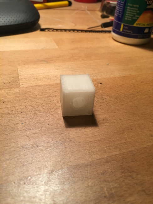

Une fois tout ça fait, on allume, on se connecte a pronterface et on lance un G28 en serrant les fesses et en croisant les doigts xD. Chez moi ça marche, et même très bien je vous présente ma toute première pièce imprimé en 3D avec ma Tevo BW et son BLtouch :

Question: pour le fil qui te manque " moi aussi je n'ai que 3 unitées" pourquoi n'a tu pas pris celle qui part de carte vers le endstop de l'axe Z?
c'est pas c.. ça, pas pensez 2 secondes, en plus sera carrément mieux. Faut dire aussi qu'au départ je l'avais pas branché au bonne endroit :S

Méfiez vous juste des couleur des câbles de la rallonge à mettre dans la chaine passe câbles, des fois ça change, après on s'y retrouve le schéma principal de connexion est bien celui là.
Bonjour à tous et à toutes,
Ouaip, c'est bien ça. Par contre, faite pas le gros neuneu comme moi, débrancher le capteur du Z au raccord pour brancher le BLtouch à la place. La prise mâle est déjà là, c'est pour ça que je pensais qu'il m'en manquait un bout.
