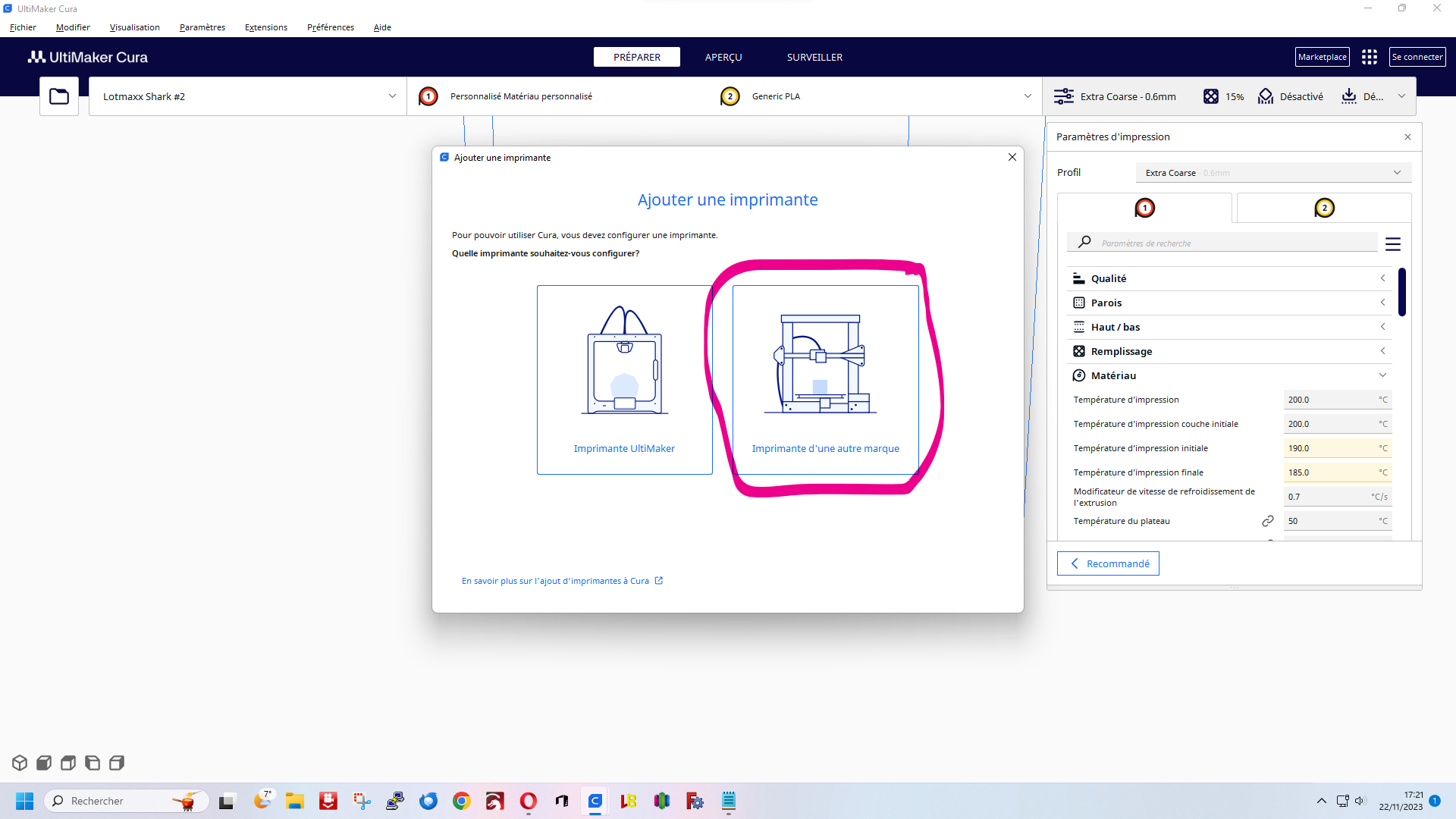

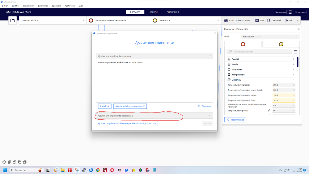

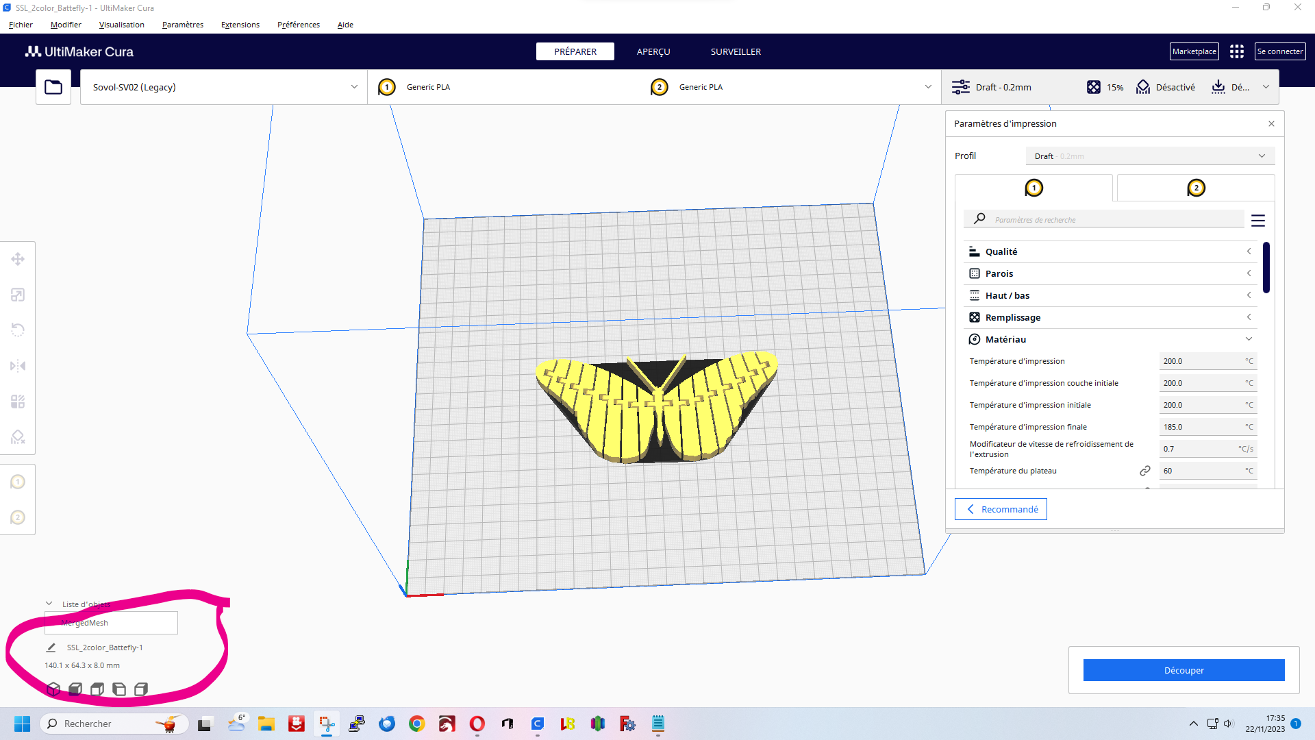

Bonjour, je reviens vers vous apres m avoir depanné d un probleme d impression.
Aujourd hui je voudrais savoir comment faire pour imprimer en 2 couleurs sur sovol sv02.
Dans l attente de votre reponse merci

Sachant que mes 2 extrudeuses sont actives.
Je pensais qu en indiquant juste a quelle ligne je voulais changer de couleur cura donné l ordre.
A moins que j ai oublié quelque chose🤔

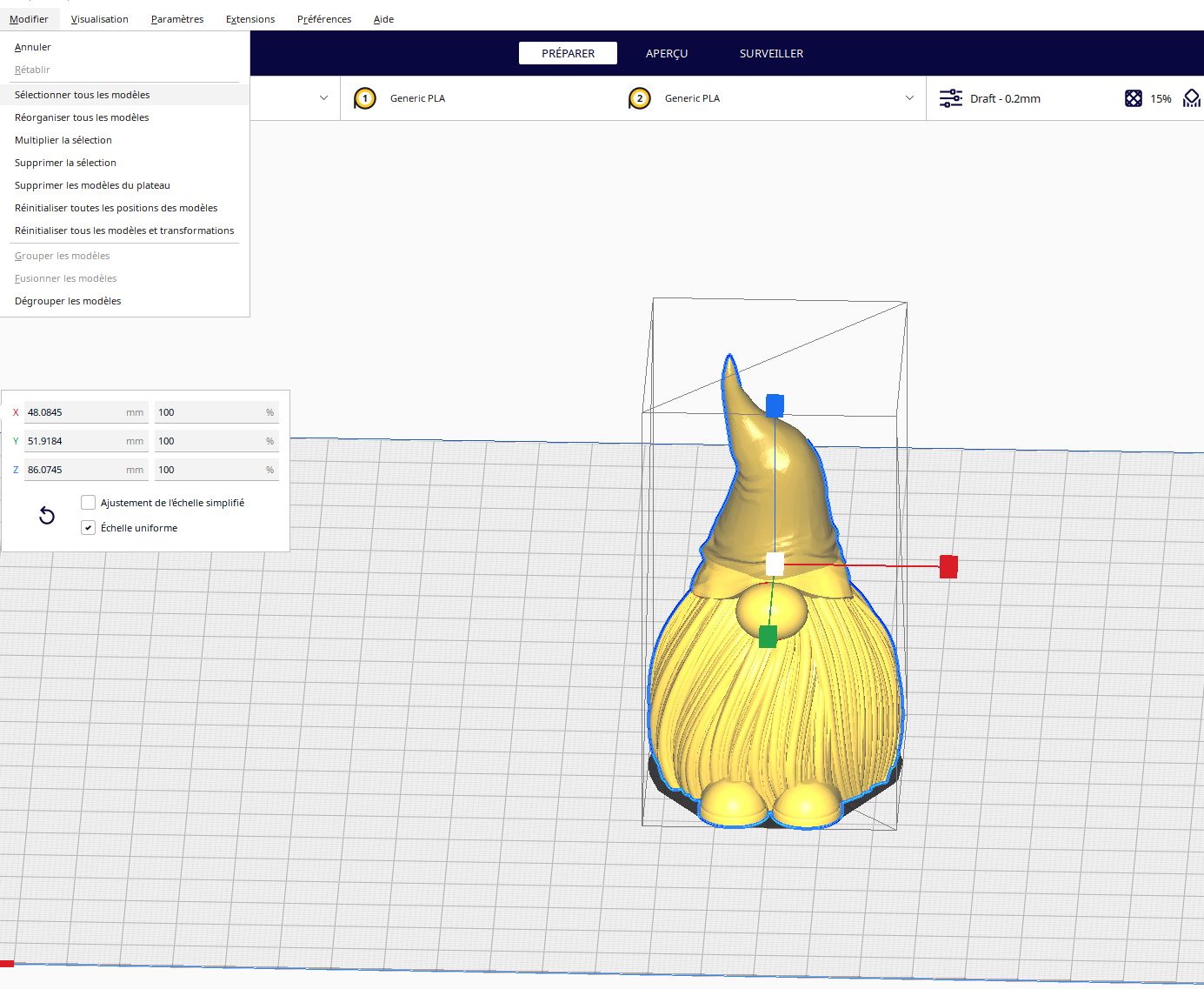

Donc si je comprend, ce gnome je dois le trouver avec le bonnet rouge pour avoir ce que je veux!! Si je ne l ai qu en blanc je peux faire ce que je veux dans cura il ne sortira qu en blanc?16997122304884101010730863131.thumb.jpg.80d7fc0e924a8eabc18802a7e6ff85c2.jpg
il y a une heure, durand cedric a dit :

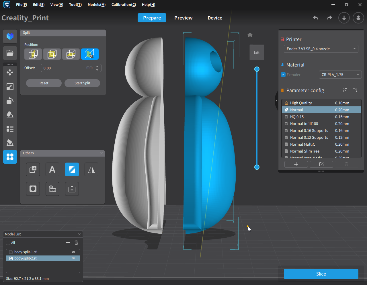

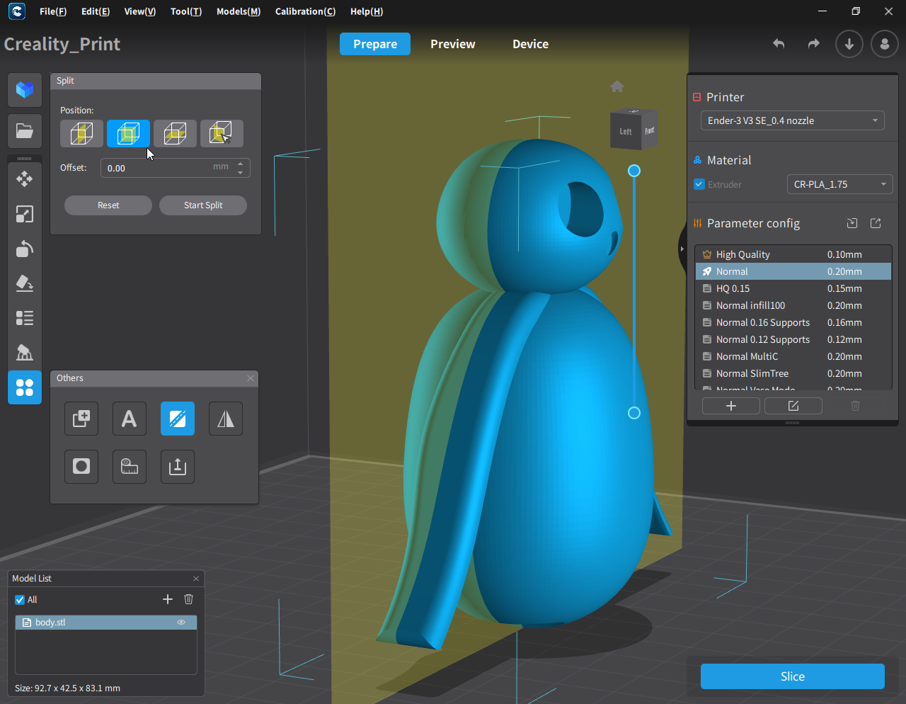

Alors il y a moyen sous Ultimaker Cura d'utiliser un bloqueur de support (ou un autre model), puis d'affecter a se bloqueur de support un modificateur pour dire que le volume contenus dans le bloquer de support sera a imprimer avec l'autre extrudeur ( mais c'est pas spécialement pratique / simple a faire et il faut bien vérifier l'aperçu après découpage )
Pour des pistes sur comment faire regarder la vidéo suivante qui utilise cela ( bloquer de support + modificateur mais pour changer le taux de remplisage, cela sera en gros la même méthode mais au lieu du remplissage tu changera l'extrudeur a utiliser )
Mais sinon sous d'autre trancheurs (comme Prusa Slicer, en plus de cette notion d'objet englobant qui peut être affecté d'un modificateur), il y a un outils de coupe planaire, qui permet de diviser un objet et deux ou plus objet et là c'est bien plus simple...
Là un exemple de coupe planaire sous Creality Print, initialement le corps était d'un tenant, et capture 2, vient juste d'avoir une nouveau plan de coupe de créé (pour séparé l'avant du ventre) mais cette coup n'a pas encore appliqué.
image.thumb.png.f7f2a739d5927ac9b6b2cacf262de36d.pngimage.thumb.png.f2b1a85fbd34d86a65079a15f4c74106.png
Edit > Aussi bien noter que le fait d'avoir une seul buse risque de donner un mélange
Voir la difficulté rencontré par @lariflette77 dans le sujet suivant
Modifié (le) par PPAC

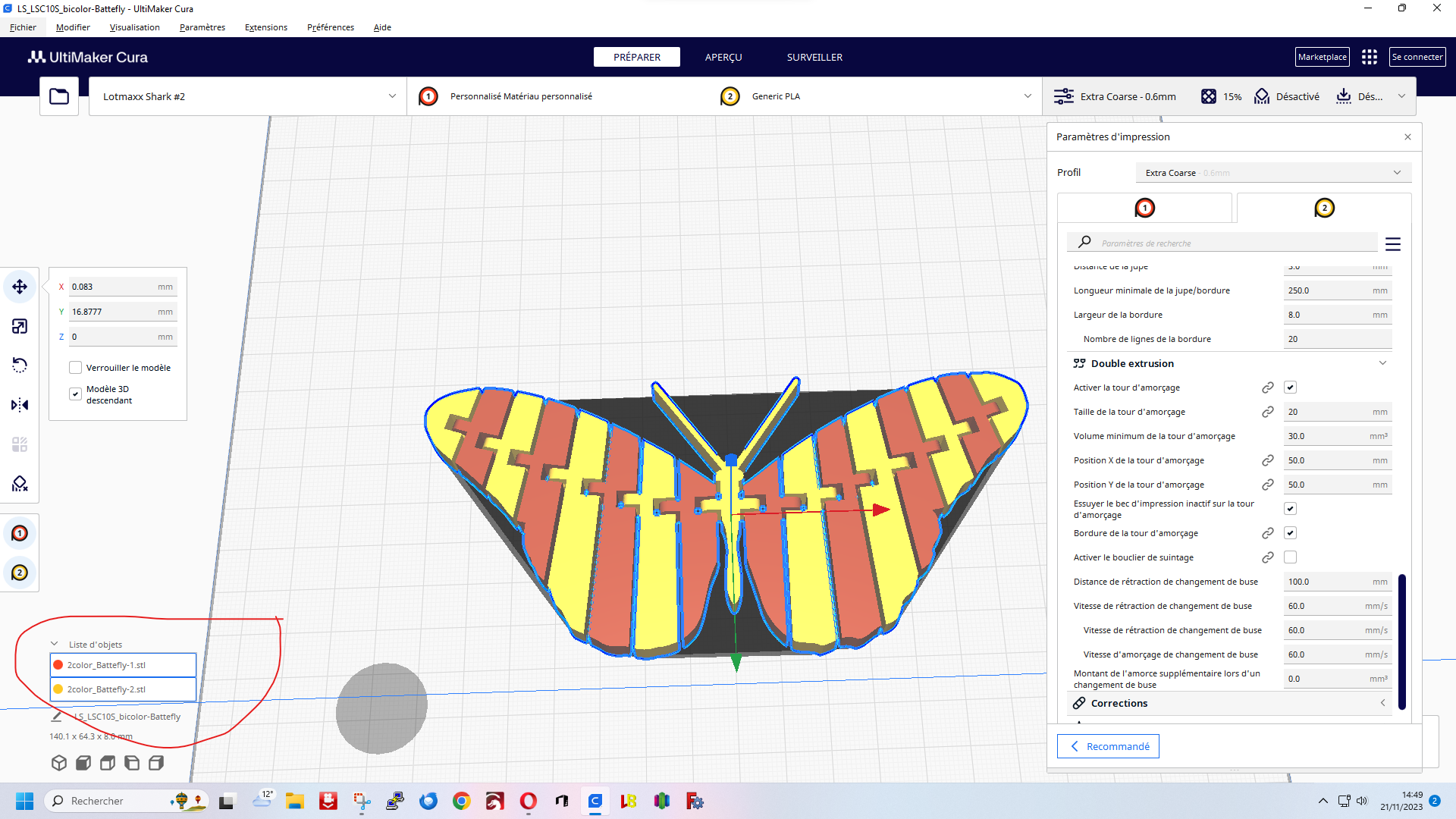

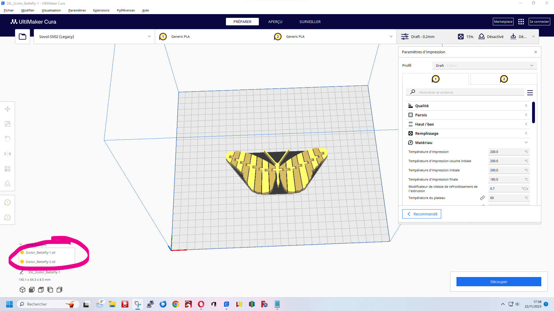

il y a 54 minutes, durand cedric a dit :
Pas tout à fait,
si c'est un changement de couleur brutal par exemple à partir d'une hauteur donné,

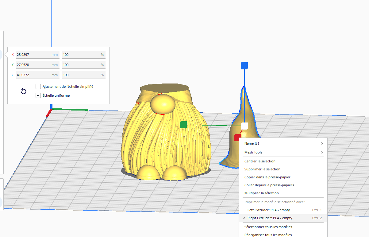

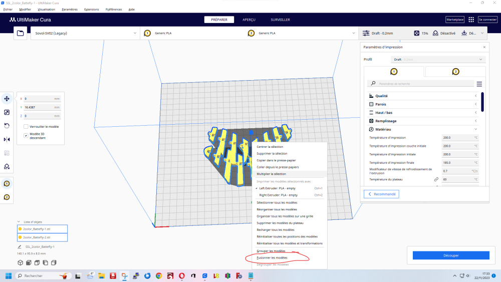

Comme te l'a indiqué @pommeverte tu découpes ta pièce dans logiciel 3D (ex 3dbuilder ou autre),
tu peut aussi le faire dans un slicer adhoc idéamaker, prusaslicer, ...(pas CURA)
tu exportes séparément les .STL des deux parties.
tu les importes les deux dans CURA (pour l'exemple découper dans le Slicer IDEAMAKER)
le modèle pour l'exemple ci-dessous :
https://www.printables.com/fr/model/178691-gnome-christmas-tree/files
cela va donner les deux pièces cote à cote sur le plateau.
Sur la pièce clic droit souris tu affectes sur une extrudeur droit et l'autre le gauche.
ensuite tu sélectionnes les deux pièces et dans le menu modifier : tu fais fusionner.
ensuite tu le slices  et il devrait l'imprimer en deux couleurs.
Par exemple je ne sais pas où il positionne la tour de purge.
Il y a sûrement des réglages à faire dans les paramètres  double extrusion ou pas, position tour,
mais là je ne peux pas t'aider.
on va supposer que le profil d'impression est bien fait !
tiens nous au jus.

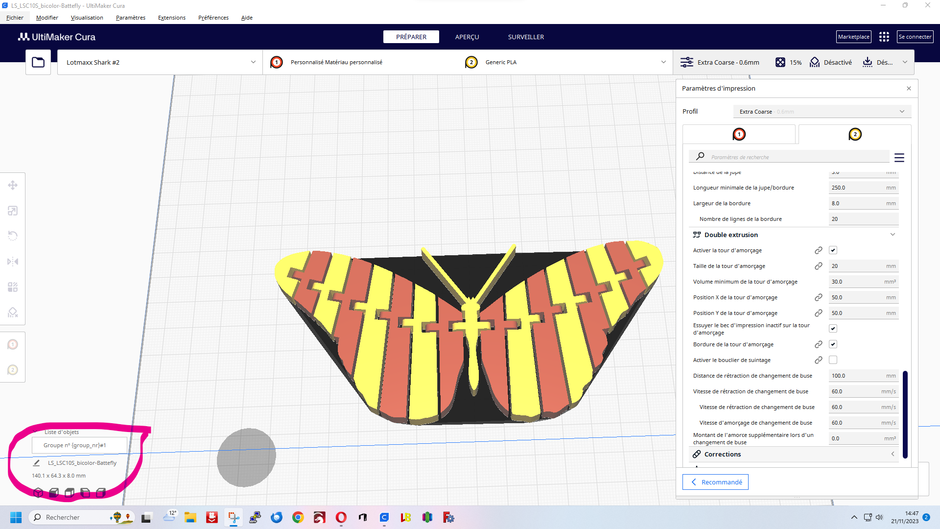

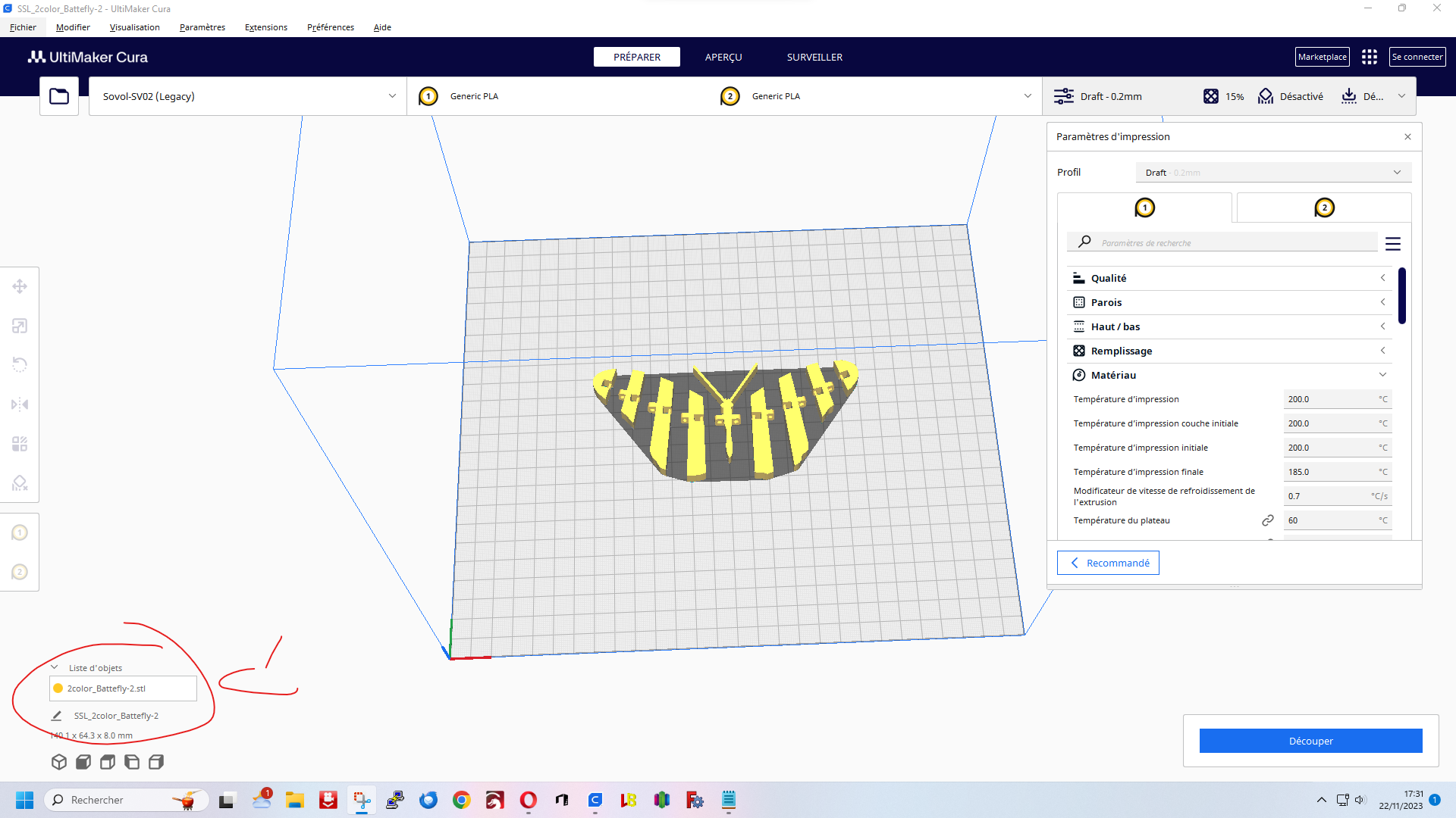

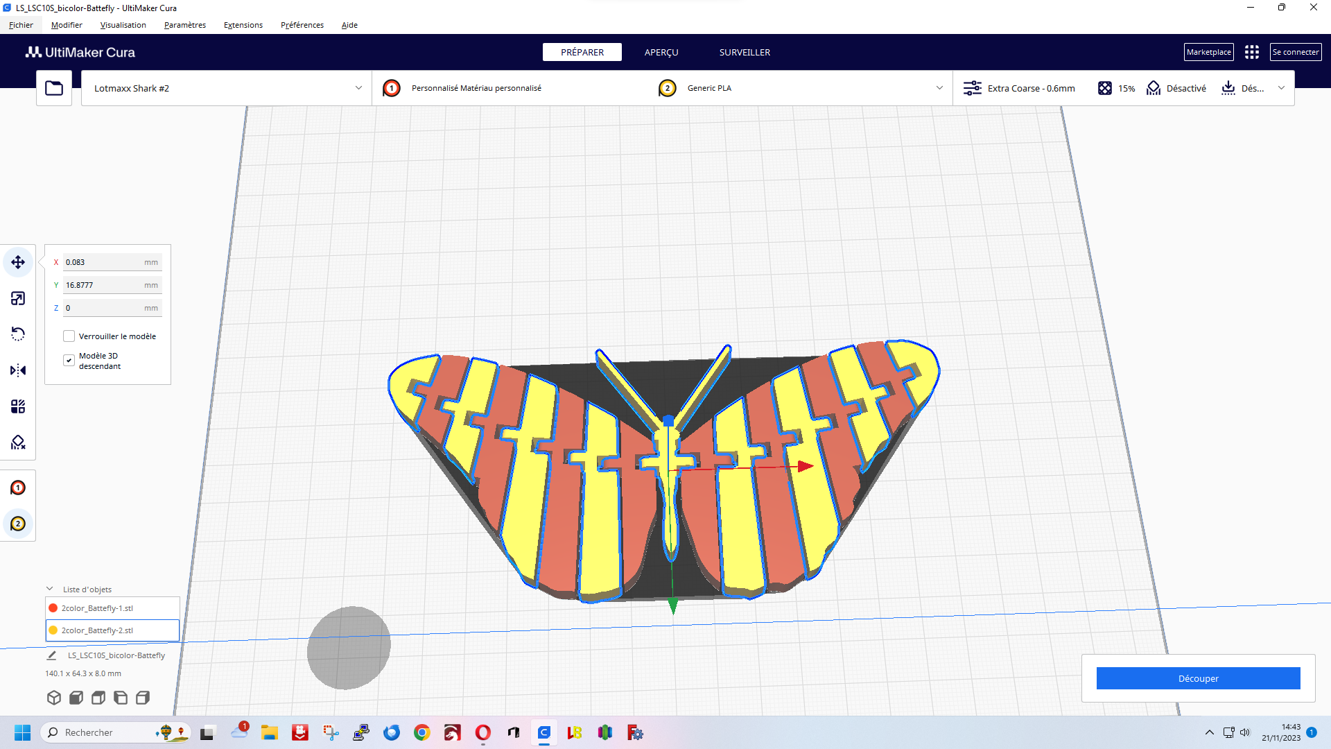

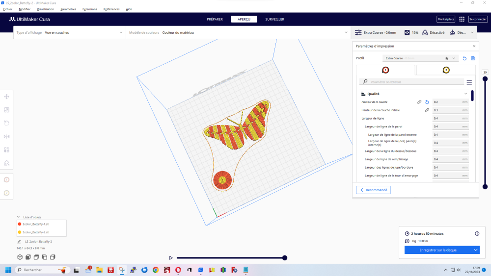

Je reviens te tenir au jus de l avancement de mon impression 2 couleurs, j ai reussi a faire ce que tu m as expliqué avec prusaslicer merci.
Maintenant je pense qu il y a quelque reglage a faire dans cura car quand je passe sur ma deuxieme extrudeuse, elle fait un passage, vas dans un coin pour basculer sur la premiere extrudeuse ensuite la deuxieme et revient faire un passage sur la piece et ainsi de suite.
J ai arreté l impression moi meme

il y a 2 minutes, durand cedric a dit :

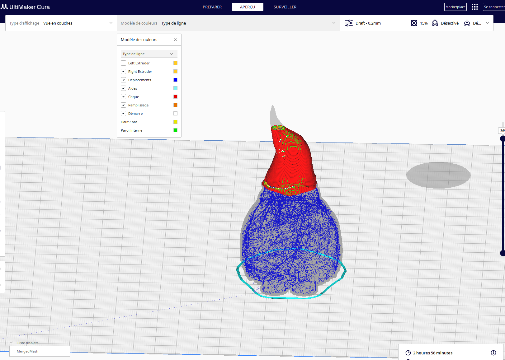

Eh bien tu progresses,
tu n'as pas l'air d'avoir de mélange de couleur sur l'objet. (ce qui est très bien)
Il te fait une tour de purge ou pas ?
Je ne connais le bicouleur ton système est particulier en plus.
pour faire tes tests je te conseille de faire un petit cube que tu mets en deux couleurs et trouver dans Cura les paramètres à modifier.
Avec ton type de tête tu n'es pas limité à changer de couleur par couche.
par exemple si tu coupes le gnome en deux verticalement (ou un cube), il devrait te faire un côté d'une couleur et l'autre de ta deuxième couleur.
Bons essais

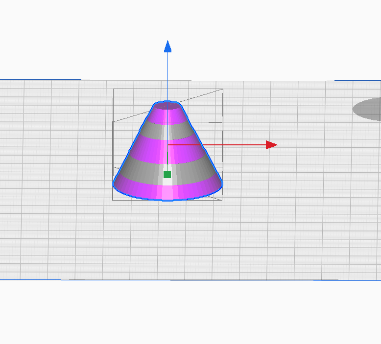

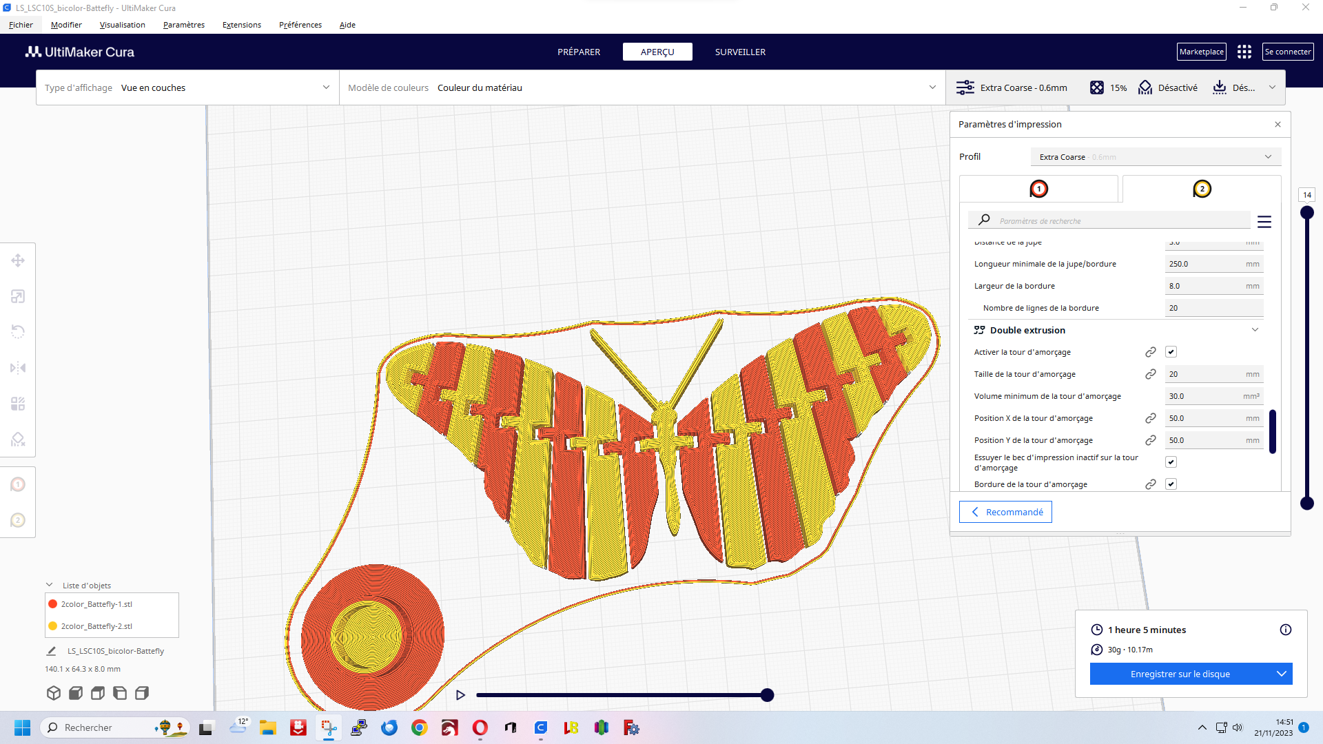

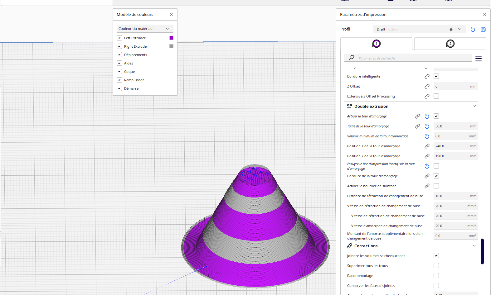

Je me suis attaqué a un cone de lubec pour avoir 2 couleurs mais au moment de la decoupe il me dit Impossible de couper avec les paramètres actuels les paramètres suivants contiennent des erreurs: Prime tower minimum volume. Je beug sur un reglage mais lequel??🤔 il ne veut rien me prendre en compte du volume minimum de la tour d amorçage.
Il y a 1 heure, durand cedric a dit :

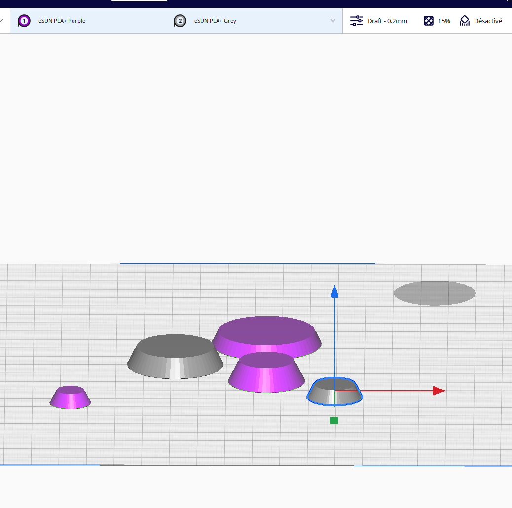

PS si tu mets pour le volume min de la tour amorçage 0 mm3, il l'accepte
Pour voir avec Cura, j'ai créé un petit cone tronqué que
j'ai découpé en 5 morceaux ( avec idemaker),
importation des STL dans cura   puis affectation des extrudeurs à chaque morceau voir ci-dessous :
Pour que cela soit plus visible plutôt que generic PLA, j'ai pris pour le 1 esun pla+ violet et gris pour l'autre.
on voit ci-dessus l'emplacement de la tour derrière
sélectionner tout et fusionner : ci après
le slice se passe bien l'aperçu ci-après.
Comme tu n'as qu'une seule buse, j'ai désactivé "essuyer le bec inactif sur la tour d'amorçage".
les paramètres sont identiques pour les deux extrudeurs.
Du coup je t'ai mis aussi le gcode si tu veux tester.
cone bi.gcode

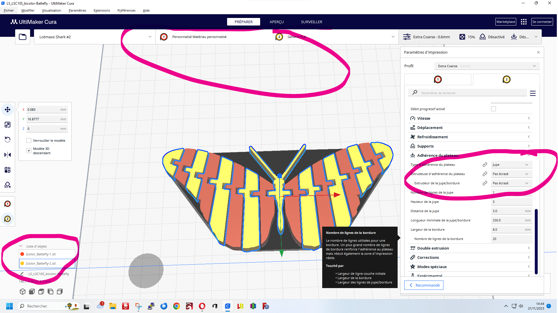

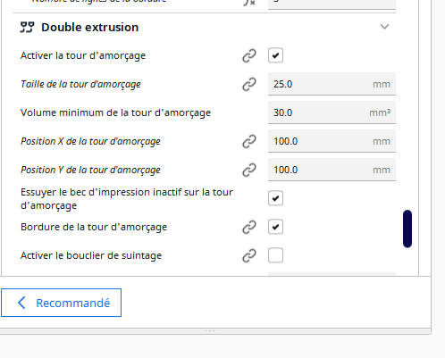

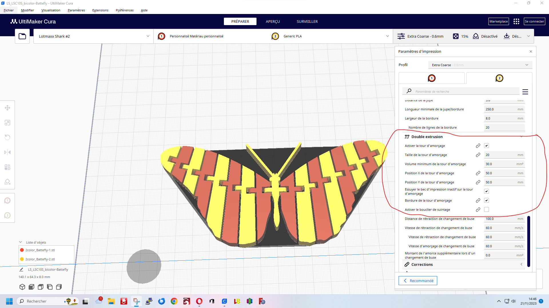

Bonsoir,
après avoir passé ma journée a essayer mon cône, rien n y fait, pas de tour de purge, ma buse s en va bien dans un coin du plateau (comme si elle allait faire la tour de purge) extrudeur 1 recule bien mon filament, extrudeur 2 envoie bien le filament, la buse revient sur la pièce fait un passage, repart, refait un passage ainsi de suite  jusqu'à ce que le filament 2 arrive a la buse mais au moment d imprimer la buse est trop haute en Z et n adhère pas a la pièce. je ne comprend pas pourquoi a en perdre mon latin, si quelqu un peut m éclairer ce serait au top.
désolé si mon explication est compliqué mais pas évident d' expliquer comme ça.
dans l' attente et plaisir de lire votre réponse merci.

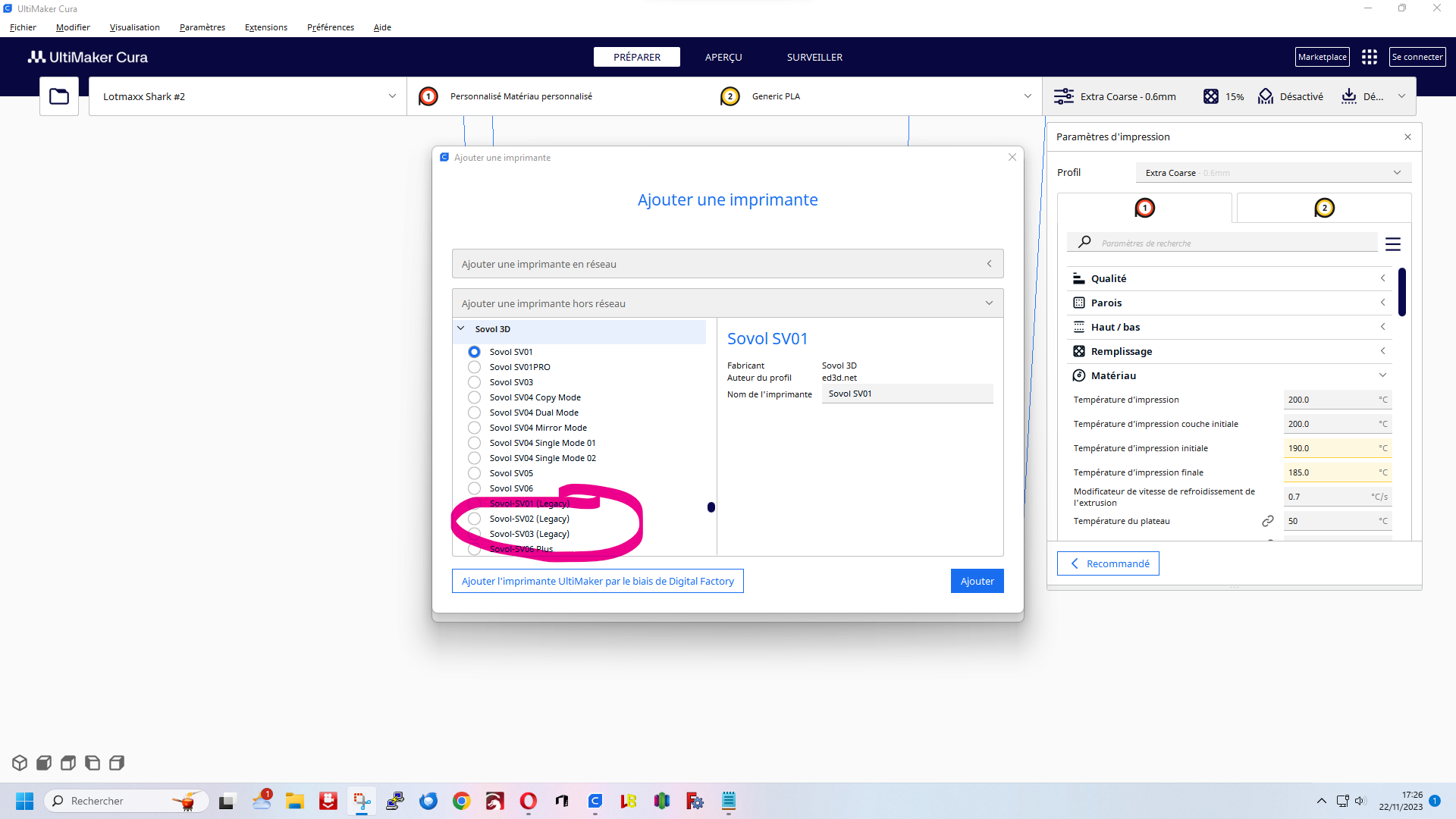

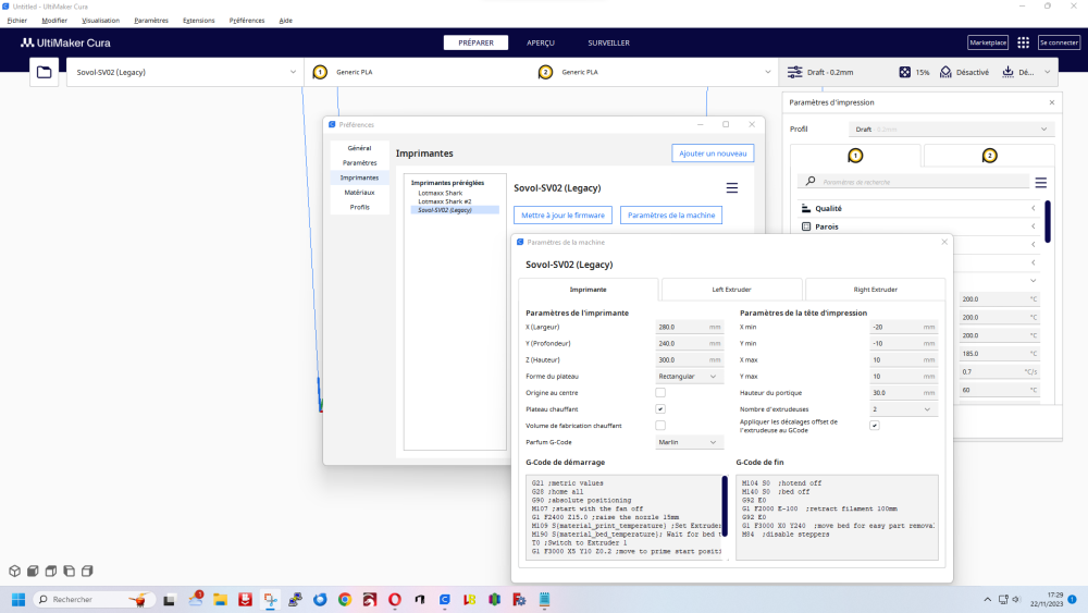

Salut,
Il y a 23 heures, durand cedric a dit :
c'est un bug dans le fichier de définition de la SOVOL SV02 dont la solution est expliquée ici. Il faut simplement faire une modif dans le fichier C:\Program Files\UltiMaker Cura 5.x.0\share\cura\resources\definitions\SV02.def.json pour remplacer la ligne:
"prime_tower_min_volume": { "value": "((resolveOrValue('layer_height'))/2" },
par
"prime_tower_min_volume": { "value": "resolveOrValue('layer_height')/2" },

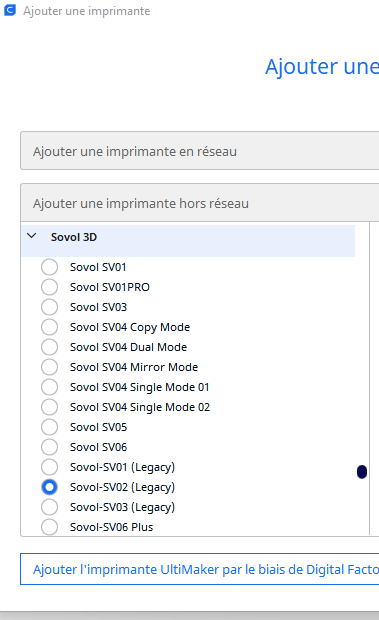

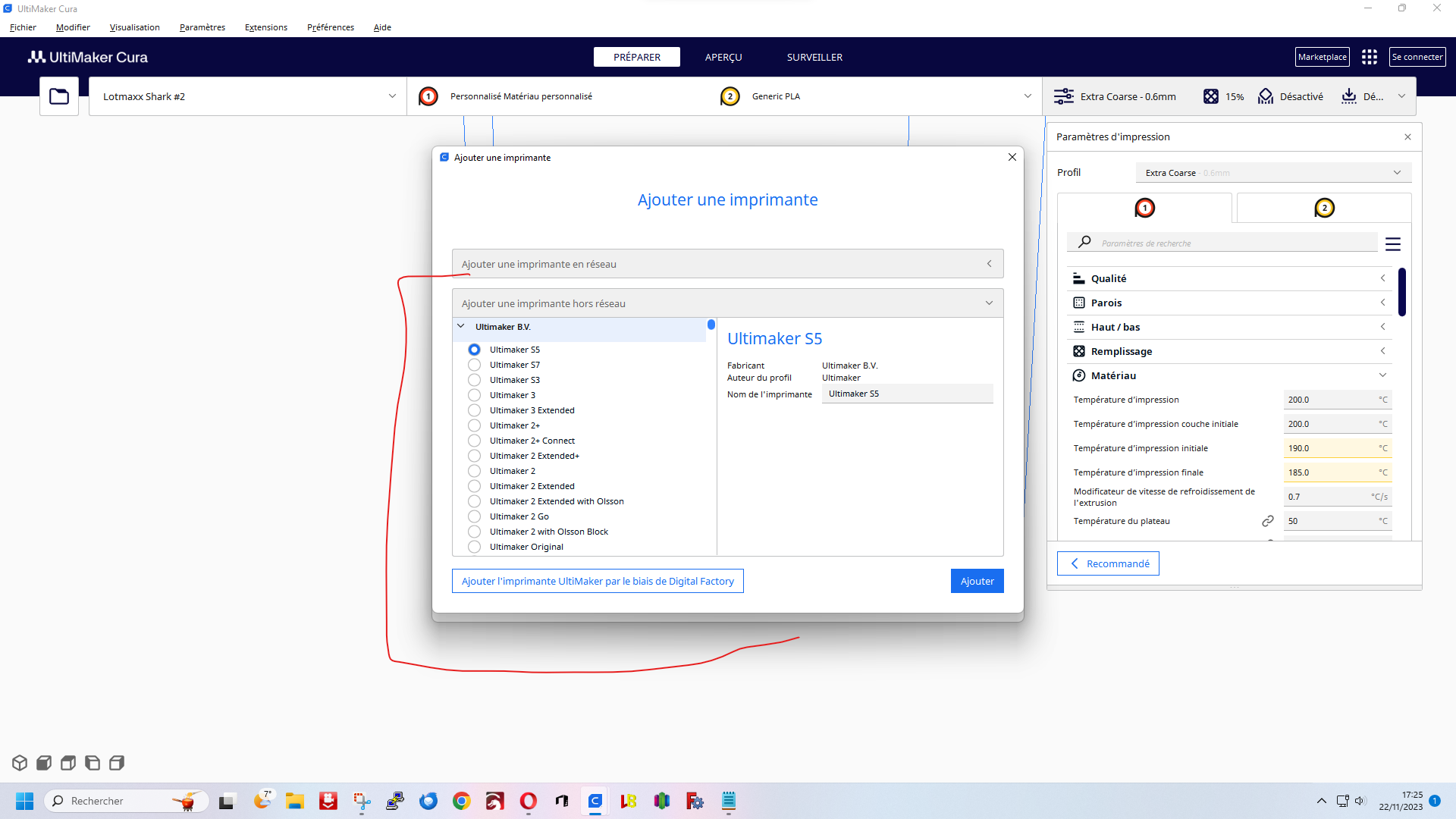

Je ne sais pas si c'est absolument nécessaire, mais tu devrais installer l'extension Printer Settings pour cocher les cases:
  • les extrudeurs partagent le chauffage
  • les extrudeuses partagent la buse
un coup c'est masculin, un coup féminin: l'égalité des sexes est partout désormais 🤣
Comme je n'ai pas trouvé l'extension via par le bouton "marketplace", je suis passé pas cette page.
Cette fois, tu devrais avoir une tour de purge 🥳
  • Merci ! 2
Merci @pommeverte
testé en simulation sous Cura 5.5, la tour est là !!🙂
Je comprends pourquoi les tours consomment tant de filament !!

Avec Cura lorsque l'on fusionne les deux fichiers  pour les assembler et effectuer du  bicolor  avec 2 extrudeurs il faut les dégrouper pour que Cura imprime avec les deux couleurs sinon il imprime avec l'extrudeur 1 par défaut .
Merci pour vos infos, je fais rester sur cura que je trouve sympa mais malgrés qu' effectivement j aurais préféré une purge en mm qu en mm3
Il y a 21 heures, lariflette77 a dit :
Est ce que tes reglages de purges sont ceux que tu utilises?
https://www.lesimprimantes3d.fr/comparateur/imprimante3d/sovol/sv02/
Je ne connais pas cette imprimante et je ne veux pas vous induire en erreur.
Apparemment cette imprimante possède 2 extrudeurs sur une une tete. Donc dans cura si vous vous avez indiqué a cura la  série de l'imprimante et suivit sa procédure, cura voie bien la SV02 avec ses paramètres.Je l'ai installé mais il donne une qualité 0.6 par défaut que Cura refuse en double extrusion.
J'ai fait des copies d'écran, je ne sais pas si cela pourra vous aider.
image.thumb.png.e0ddc0b030b8f14a3b1e4188297d236f.pngimage.thumb.png.da882268d90420a3003e1e9bcb12e87b.png

Bonsoir,
Merci pour votre réponse.
Cura a été "reglé" j ai meme reussi a avoir ma tour de purge avec les conseil de pommeverte maintenant je me gratte la tete a trouver les bons reglaged de la double extrusion🤔. Apres quelques essais j ai 2 problemes recurant qui apparaissent. Si toute fois quelqu un aurait quelques conseils de reglage pour la double extrusion?? Je vous joint mes resultats😒
Salut,
Est-ce que tu as calibré les 2 extrudeurs, en espérant que le firmware est paramétré pour accepter 2 valeurs distinctes? Si tu ne l'as pas fait, tu peux suivre l'étape 1 de ce tuto, avec les commandes M92 Eee.eee T0 pour l'extrudeur 1 et M92 Eee.eee T1.
Par défaut, les paramètres de rétraction me paraissent farfelues, surtout pour l'extrudeur 2 (distance de rétraction de 1.4mm 🤪). Il te faudrait affiner ces valeurs (vitesse et distance), en suivant ce tuto, par exemple, pour chaque extrudeur. Apparemment, pour l'extrudeur 2, il faudrait modifier le fichier Gcode généré, dans un éditeur de texte, pour remplacer le T0 de la ligne ~18 par T1.
bonjour,
Ci je vous joins les fichiers d' exemple Gcode  et stl  fournis avec mon imprimante et qui fonctionnent en double extrusion avec cura. Je pense que vous deviez désinstaller cura afin de repartir avec une installation faire les essais avec les paramètres par défaut dans un premier temps sans oublier de paramétrer la tour de purge
Bicolor Model.rar Bicolor gcode.rar
