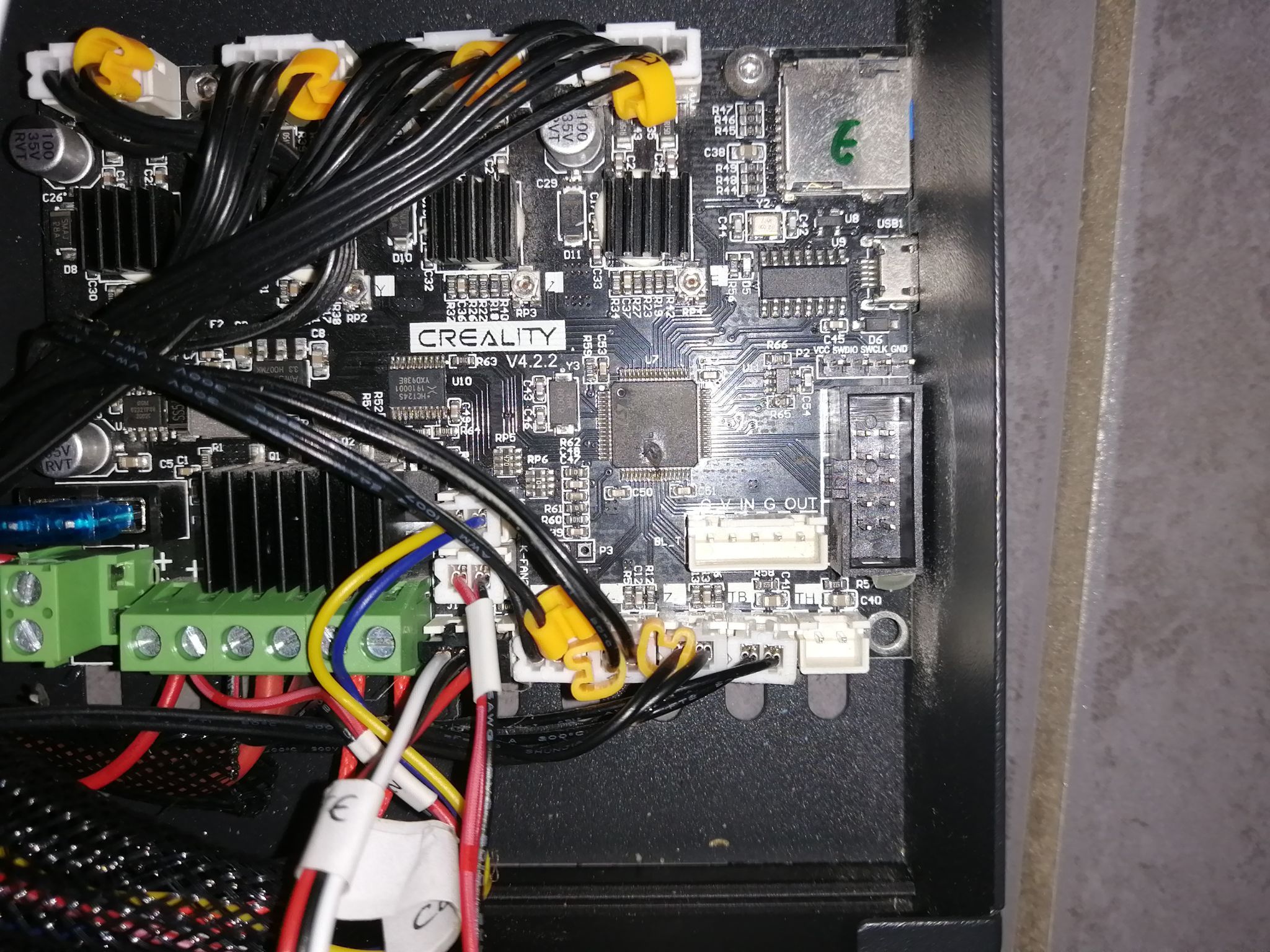

gegeg40 Posté(e) Novembre 21, 2023 Posté(e) Novembre 21, 2023 Bonjour tout le monde. J'ai une ender 3 avec un détecteur de fin de filament. J'ai changé mon bloc chauffant, et après avoir tout remonté, j'ai allumé mon imprimante, là une fumée avec une odeur de brûlée à commencé à s'échappé du capot carte mère (j'ai soufflé dessus, et plus de fumée) et écran bleu. J'ai de suite éteint et attendu pour rallumer mais écran bleu. Le ventilateur du bloc chauffant fonctionne, j'ai une LED bleu qui est allumée au niveau de la carte mère et la LED de mon détecteur de filament est allumée. Le ventilateur de la carte mère ne fonctionne pas. Je pense que le changement de bloc chauffant n'est pas mis en cause. Simple coïncidence. Je penche pour un problème de carte mère qui aurait cramé. Après démontage du capot, j'ai jeté un coup d'œil, mais je n'ai pas eu vu d'anormal. J'aurais aimé savoir si certain ont déjà rencontré un problème similaire. Et sinon que dois-je faire ? Je précise que je suis très novice en la matière. D'avance un grand merci pour votres aides.

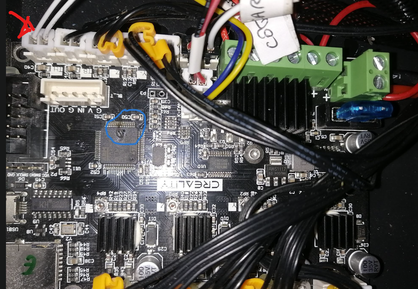

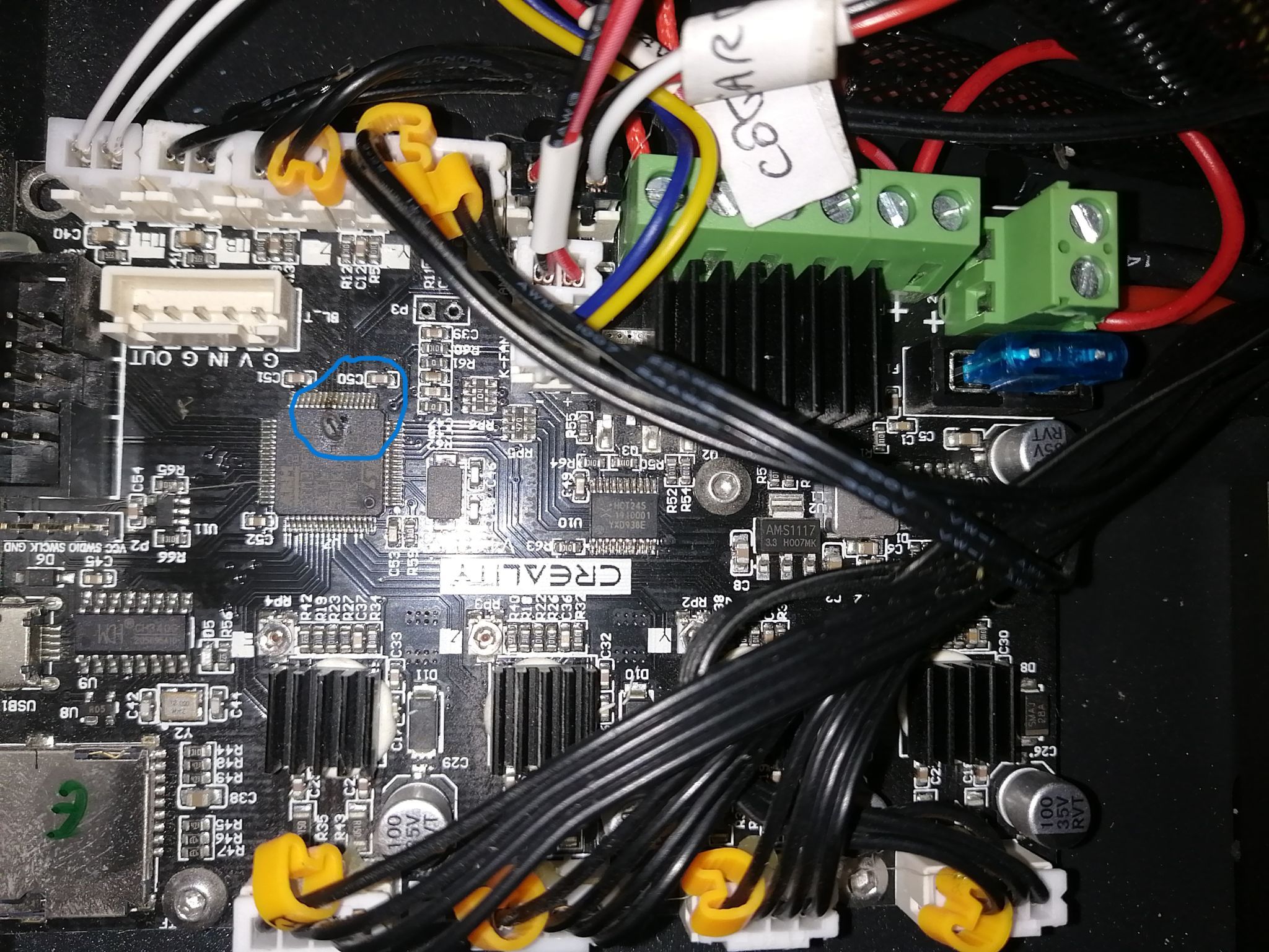

gegeg40 Posté(e) Novembre 21, 2023 Auteur Posté(e) Novembre 21, 2023 Bon j'ai fait une photo et une vidéo de ma carte mère, et je pense avoir trouvé (je dis bien je pense), au niveau d'une puce il y a comme une boursoufflure au toucher, et il y a des pattes qui semblent être noircie. Ci-joint 2 photos. je n'ai pas encore tester la solution de la brancher directement sur pc, je vais certainement essayer demain. Si tu penses que le processeur est la cause, est-ce que cela pourrait provenir du changement de cartouche chauffante ? 1
vap38 Posté(e) Novembre 21, 2023 Posté(e) Novembre 21, 2023 la carte mère est morte direct à la poubelle !!! 1 1
pommeverte Posté(e) Novembre 21, 2023 Posté(e) Novembre 21, 2023 (modifié) Salut, Il y a 2 heures, gegeg40 a dit : est-ce que cela pourrait provenir du changement de cartouche chauffante ? perso, j'ai un gros doute. La patte noircie du microcontrôleur correspond à l'entrée de la thermistance de la tête. La 1ère chose que je ferais, ce serait de mesurer la résistance au niveau du connecteur TH débranché de la carte. Si tu ne trouves pas une valeur de 100Kohms (± 30Kohms, valeur pifométrique ), mais une valeur beaucoup plus faible, c'est que tu as un court-circuit (vis de maintien de la thermistance sur le bloc trop serrée, qui a dénudé les fils et provoqué un court-circuit, par exemple? ) Après, si tu es outillé, tu peux tenter le remplacement du microcontrôleur. PS: je te déconseille de remplacer ta carte par la même référence. A moins que ce ne soit précisé sur le site, tu as un gros risque de te retrouver avec des pilotes (drivers) qui vont générer du bruit. Il vaudrait mieux t'orienter vers une V4.2.7 ou une SKR E3 mini V2 ou V3 (compatible à 100%). Modifié (le) Novembre 21, 2023 par pommeverte 1
PPAC Posté(e) Novembre 21, 2023 Posté(e) Novembre 21, 2023 (modifié) Il y a 2 heures, gegeg40 a dit : au niveau d'une puce il y a comme une boursoufflure au toucher, et il y a des pattes qui semblent être noircie. Ci-joint 2 photos. je n'ai pas encore tester la solution de la brancher directement sur pc, je vais certainement essayer demain. Si tu penses que le processeur est la cause, est-ce que cela pourrait provenir du changement de cartouche chauffante ? Définitivement le microcontrôleur a pris un coup. Et sauf si tu a une station de reflow a disposition et les compétences pour remplacer le microcontrôleur, il va falloir changer de carte mère (comme le dit implicitement vap38) Je dirais même que là une connexion USB ne devrait probablement pas fonctionner ... car sans microcontrôleur opérationnel ... pas de firmware pour répondre. Après pour la raison, je dirais que lors du changement de la cartouche de chauffe tu a créé un court circuit ( fils cartouche de chauffe avec fils de la thermistance mais c'est peut être autre chose comme court circuit ... ) donc avant de mettre une nouvelle carte mère (et surtout avant d'y connecter les éléments de la tête d'impression), il faudrait vérifier que tout et bien comme il faut ( pas de court-circuits entre les fils) donc par exemple ce que dit pommeverte, vérifier que les fils de la thermistance ne sont pas en court circuit car écrasé et en contacte sur le corps de chauffe. Modifié (le) Novembre 21, 2023 par PPAC

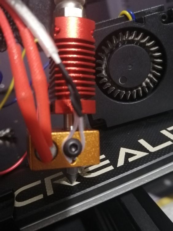

gegeg40 Posté(e) Novembre 21, 2023 Auteur Posté(e) Novembre 21, 2023 merci à tous pour vos conseils éclairés et le langage adapté à ma petite personne. J'ai un testeur, le tout c'est de savoir où mettre les connecteurs ? Si quelqu'un peut me faire un pas à pas, ce serait sympa. Ci-joint une photo de ma cartouche avec cartouche de chauffe et thermistance.

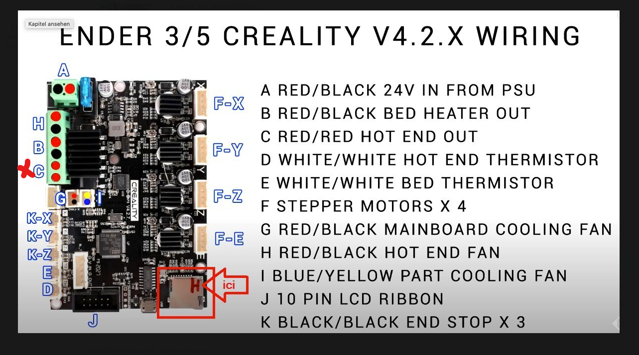

pommeverte Posté(e) Novembre 21, 2023 Posté(e) Novembre 21, 2023 Tu débranches le connecteur TH (en haut à gauche de la photo). Tu mesures la résistance en plaçant les sondes coté fils (je ne pense pas que les sondes soient assez fines pour s'insérer coté "branchement") = au bout de la flèche rouge, et en choisissant le calibre 200 kOhms sur le multimètre: Citation 1
hyoti Posté(e) Novembre 21, 2023 Posté(e) Novembre 21, 2023 il y a 23 minutes, gegeg40 a dit : merci à tous pour vos conseils éclairés et le langage adapté à ma petite personne. J'ai un testeur, le tout c'est de savoir où mettre les connecteurs ? Si quelqu'un peut me faire un pas à pas, ce serait sympa. Ci-joint une photo de ma cartouche avec cartouche de chauffe et thermistance. Pour mesurer la résistance de la thermistance de la hotend, sur la carte mère tu retires la prise référencée TH voir photo et tu mesures la résistance aux bornes de celle-ci. A température ambiante vers 100 kilo Ohm. pour la cartouche chauffante tu mesures entre les fils que tu retires des bornes marquées C. une petite dizaine d'Ohm. 1
gegeg40 Posté(e) Novembre 22, 2023 Auteur Posté(e) Novembre 22, 2023 bon alors je viens de faire les mesures. Pour la thermistance, placé sur 200k, j'ai une valeur de 120 pour la résistance, j'ai une valeur de 14 quand je place le sélecteur sur 200 (pas 200m ou sur 200k), mais sur 200. j'ai juste effectué la mesure sur le borniers, étant donné que les fils sont connectés dessus. Je tiens à vous préciser que hier, j'ai replacé, je pense comme il se doit la thermistance, en prenant soin de bien rentré les fils. Carte 4.2.7 commandé sur amazon, il parait que j'ai juste à rebranché, pas de flash à faire, donc on verra. Si quelqu'un peut me dire si les valeurs lues sont correctes. Merci à tous de votre patience.
hyoti Posté(e) Novembre 22, 2023 Posté(e) Novembre 22, 2023 Il y a 4 heures, gegeg40 a dit : bon alors je viens de faire les mesures. Pour la thermistance, placé sur 200k, j'ai une valeur de 120 pour la résistance, j'ai une valeur de 14 quand je place le sélecteur sur 200 (pas 200m ou sur 200k), mais sur 200. j'ai juste effectué la mesure sur le borniers, étant donné que les fils sont connectés dessus. Je tiens à vous préciser que hier, j'ai replacé, je pense comme il se doit la thermistance, en prenant soin de bien rentré les fils. Carte 4.2.7 commandé sur amazon, il parait que j'ai juste à rebranché, pas de flash à faire, donc on verra. Si quelqu'un peut me dire si les valeurs lues sont correctes. Merci à tous de votre patience. Tes valeurs sont cohérentes pour la cartouche chauffante cela donne une cartouche de 30W. Si je comprends bien, tu as mesuré directement sur le bornier tu es dans le cas" résistances en parallèle". 1/R=1/R1+1/R2 si R2 est grand ta mesure est juste.
