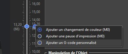

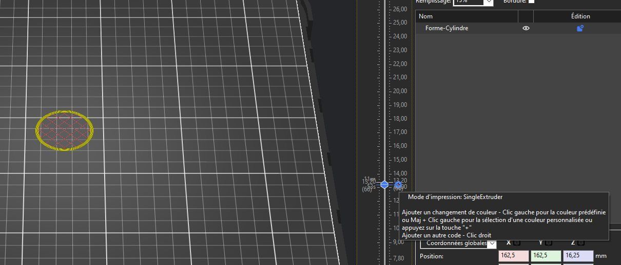

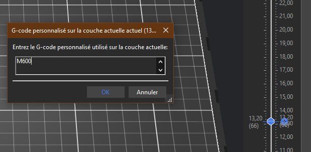

Pour que le M600 soit utilisable dans le trancheur, il faut que la macro existe. Le trancheur Qidislicer, utilise M0 pour le changement de filament. Il faut sélectionner un Gcode personnalisé pour pouvoir utiliser le M600 :
  2. changement-de-filament-gcode-perso.jpg.57f7f5e0c640e9acf0f03e5edef9828f.jpg
  3. changement-de-filament-gcode-perso-m600.jpg.e0690212cad27b8ba0bab24c09688863.jpg
Peu importe comment la macro M600 est ajoutée au fichier printer.cfg, directement dans ce fichier ou incluse via une fichier externe (M600.cfg) à l'aide d'une instruction [include m600.cfg] (exemple avec mon printer.cfg , la macro M600 est dans le fichier filament.cfg ) .

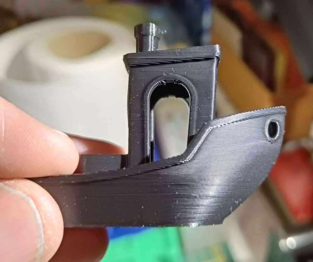

Par contre je remarque sur mes impressions un soucis que j'avais aussi sur V400, c'est un gros frottement sur le remplissage. J'utilise le slicer de Qidi avec le PLA de Qidi et les réglages de leurs logiciels prédéfini, 0.98 en débit. Mais je trouve ça étrange quand même.

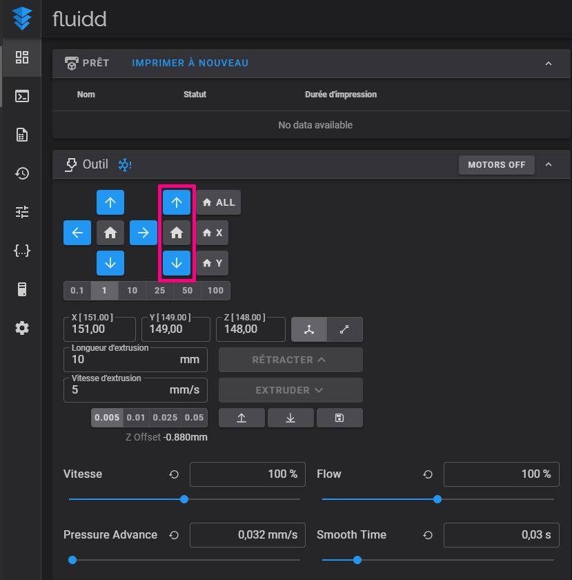

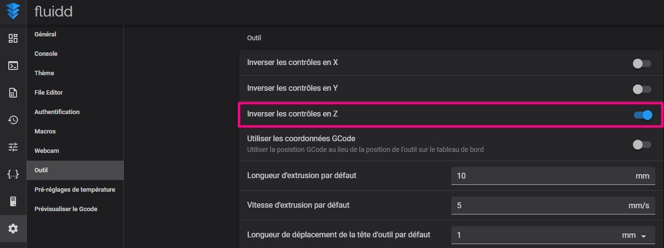

J'utilise actuellement la version 1.0.8 du QIDISlicer, et ai remarqué (si pas déjà évoqué par ailleurs) que dans l'interface Fluidd (v1.19.0-6184c73), le contrôle de l'axe Z était inversé par rapport à celui de l'écran de l'imprimante.
Je suppose que ceci est dû à ce que Fluidd soit préréglé pour une imprimante du type "bed slinger" plutôt que "Core XY".
Néanmoins, Fluidd étant vraiment très complet, il est super simple remettre ce contrôle dans le bon sens (voir copies écran).

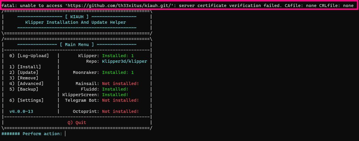

Ensuite, je souhaitais installer OctoEverywhere, mais suis confronté à un problème... Ma version de KIAUH ne m'affiche pas ce choix, ce qui me laisse penser qu'elle est trop ancienne.
Et c'est bien là que j'ai un soucis... En effet, KIAUH cherche à se connecter à son Github pour chercher une mise à jour, mais la connexion est refusée pour certificat non valide (voir copie écran).
J'ai bien imaginé télécharger le paquet pour l'installer, mais je ne suis pas assez calé pour être certain de ne pas faire une bêtise. 😉
Une idée pour me sortir de là ?

Ton soucis provient probablement du fait que l'heure système n'est pas à jour. Tu peux le constater directement dans Fluidd avec l'horodatage des fichiers ou en ssh avec la commande:
date
Qidi fournit quelques documentations : https://wiki.qidi3d.com/en/Memo/System-Time-Modification
Tu peux aussi t'inspirer de ce document.

Merci beaucoup !
J'ai utilisé la première méthode du Wiki de Qidi avec serveur de temps: c'est parfait ! 👍
OctoEverywherey installé et fonctionnel.
