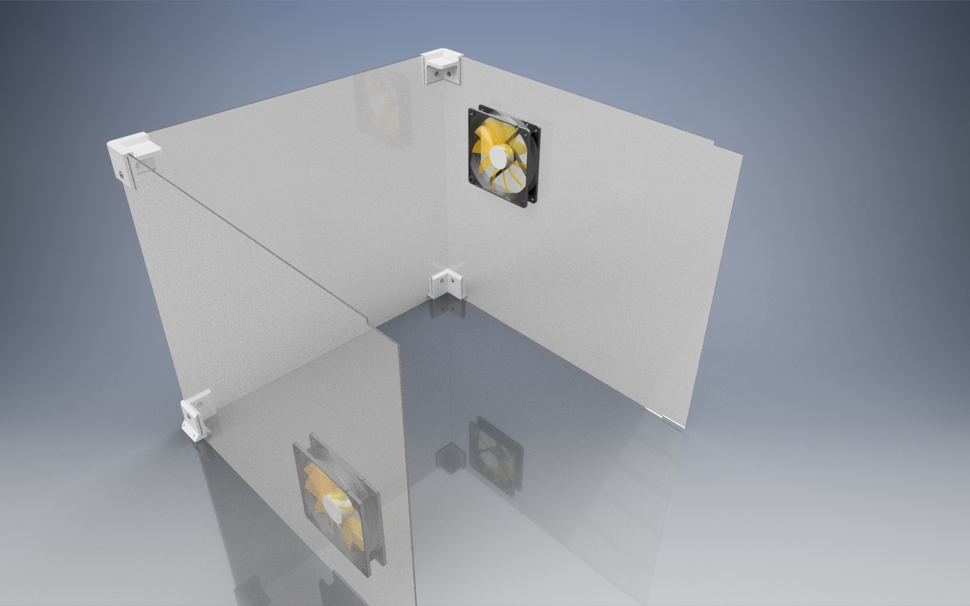

fred67 Posté(e) Novembre 17, 2016 Partager Posté(e) Novembre 17, 2016 Bonjour a tous, Je vous présente mon projet de caisson en plexiglas (polycarbonate pour les intimes) pour la discoveryeasy 200 (et oui il faut évoluer même si ça devrais être compatible avec l'ancienne), le projet n'est qu'a ses début mais j'espère pouvoir arriver à quelque chose de pas mal et partager avec vous les fichiers afin de le réaliser. Pour l'instant je suis partie sur une planche de plexis de 1 mètre carré et d’épaisseurs 2mm car c'est ce que j'ai en récupération chez moi. La visserie devrais être essentiellement de la m4 avec des vis de 12mm et des écrous hexagonaux standard. J'aimerais également mettre deux ventilateur de 120mm (récupéré également) un pour l'entrée de l'air et l'autre pour l'extraction. J'ai déjà dessiné quelques pièces sous inventor (je ne travaille qu'avec ça car c'est ce que je maîtrise le mieux ) Et je vous laisse un aperçu du début de la modélisation : n'hésitez pas a me donner votre avis et vos conseils si jamais ! Lien vers le commentaire Partager sur d’autres sites More sharing options...
gisclace Posté(e) Novembre 17, 2016 Partager Posté(e) Novembre 17, 2016 Bonsoir, pour te donner un avis il va en falloir plus, en l'état, rien que les vibrations des ventilos vont faire vibrer tout l’ensemble. Après du 2mm c'est faible pour de l'autoportant comme ça, essaie de rajouter quelques renforts. Tu as mis quoi comme cote en hauteur ? la buse peut monter avec les câbles et le filament ? 1 Lien vers le commentaire Partager sur d’autres sites More sharing options...
fred67 Posté(e) Novembre 17, 2016 Auteur Partager Posté(e) Novembre 17, 2016 Je vais essayer de faire un système de porte avec ouverture fermeture sur le devant d'ou le fait que je n'ai rien mis pour le moment, c'est en cour de conception mais c'est vrai que si avec du 2mm ça fonctionne pas j’essaierais avec du 4 quitte à changer totalement de matériaux, merci pour les conseil je vais certainement mettre plus de renfort pour la hauteur on est sur du 430mm et en largeur 500mm pour la plaque du fond Lien vers le commentaire Partager sur d’autres sites More sharing options...
gisclace Posté(e) Novembre 18, 2016 Partager Posté(e) Novembre 18, 2016 N'hésite pas à fouiller dans le forum, tu vas y trouver pleins de projets de caissons pouvant te donner des idées ;-) Lien vers le commentaire Partager sur d’autres sites More sharing options...

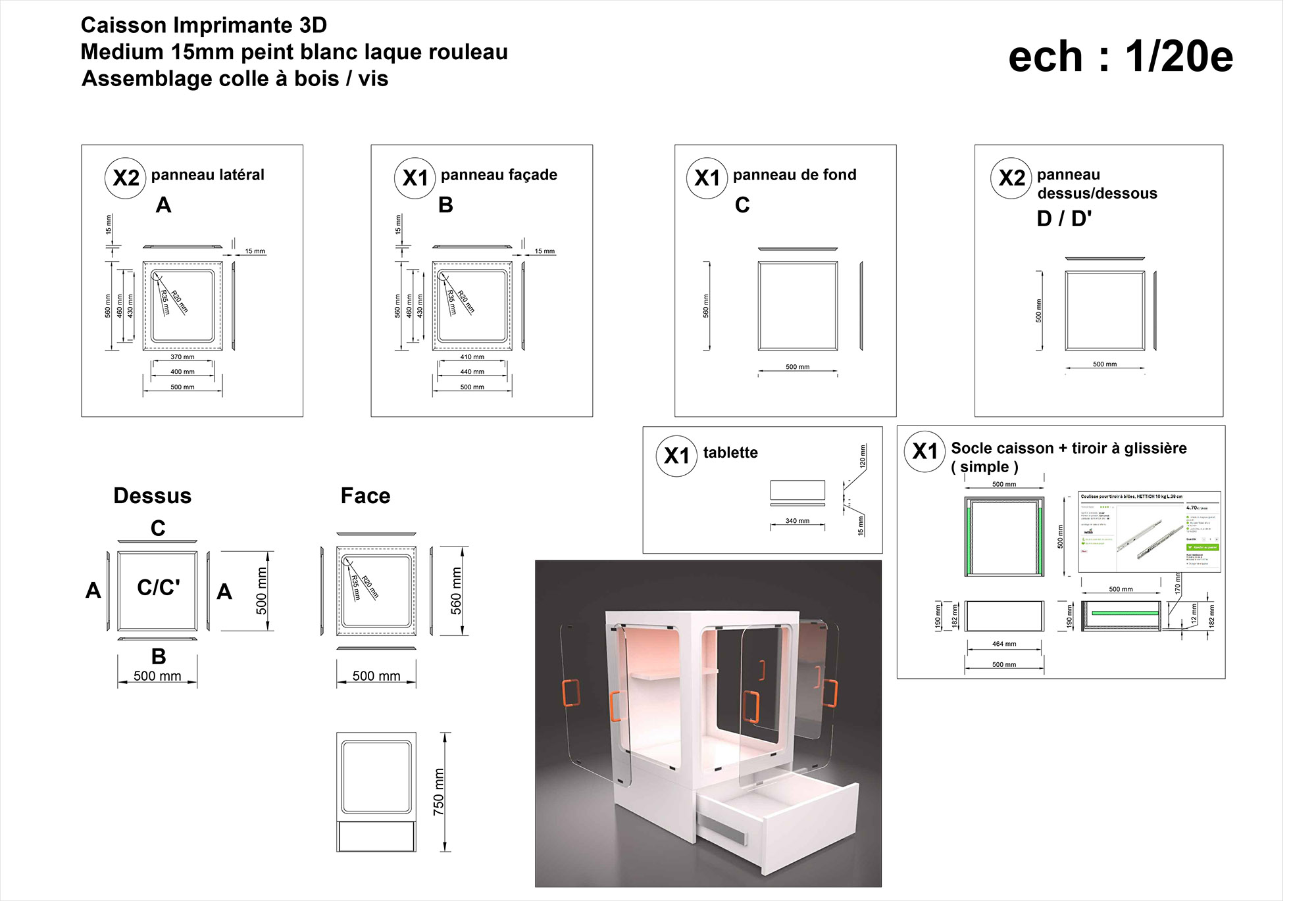

Guillaume.F Posté(e) Novembre 18, 2016 Partager Posté(e) Novembre 18, 2016 salut, le tout plexi c'est pas une bonne idée car tu vas avoir des problemes d'étanchéité, de vibrations etc... sauf si tu le fais faire par un professionnel ( mais $$$$ ). voici le mien qui est parti chez un menuisier en fabrication ( pdf dispo sur demande) les portes en plexis sont en 4mm, c'est le mini sino ca vibre et ca isole pas assez phoniquement. Elles tiennent avec des aimants fixés dans la défonce du bois. sinon on peut mettre des charnieres classiques si on a assez de place autour. 6 Lien vers le commentaire Partager sur d’autres sites More sharing options...

Guillaume.F Posté(e) Novembre 21, 2016 Partager Posté(e) Novembre 21, 2016 J'ai mis le pdf et le fichier DWG aussi ;o) les plaques de plexi reviennent à environ 90€ TTC Caisson imprimante 3D 11_21.dwg caisson imprimante 3D Guillaume.pdf 1 Lien vers le commentaire Partager sur d’autres sites More sharing options...

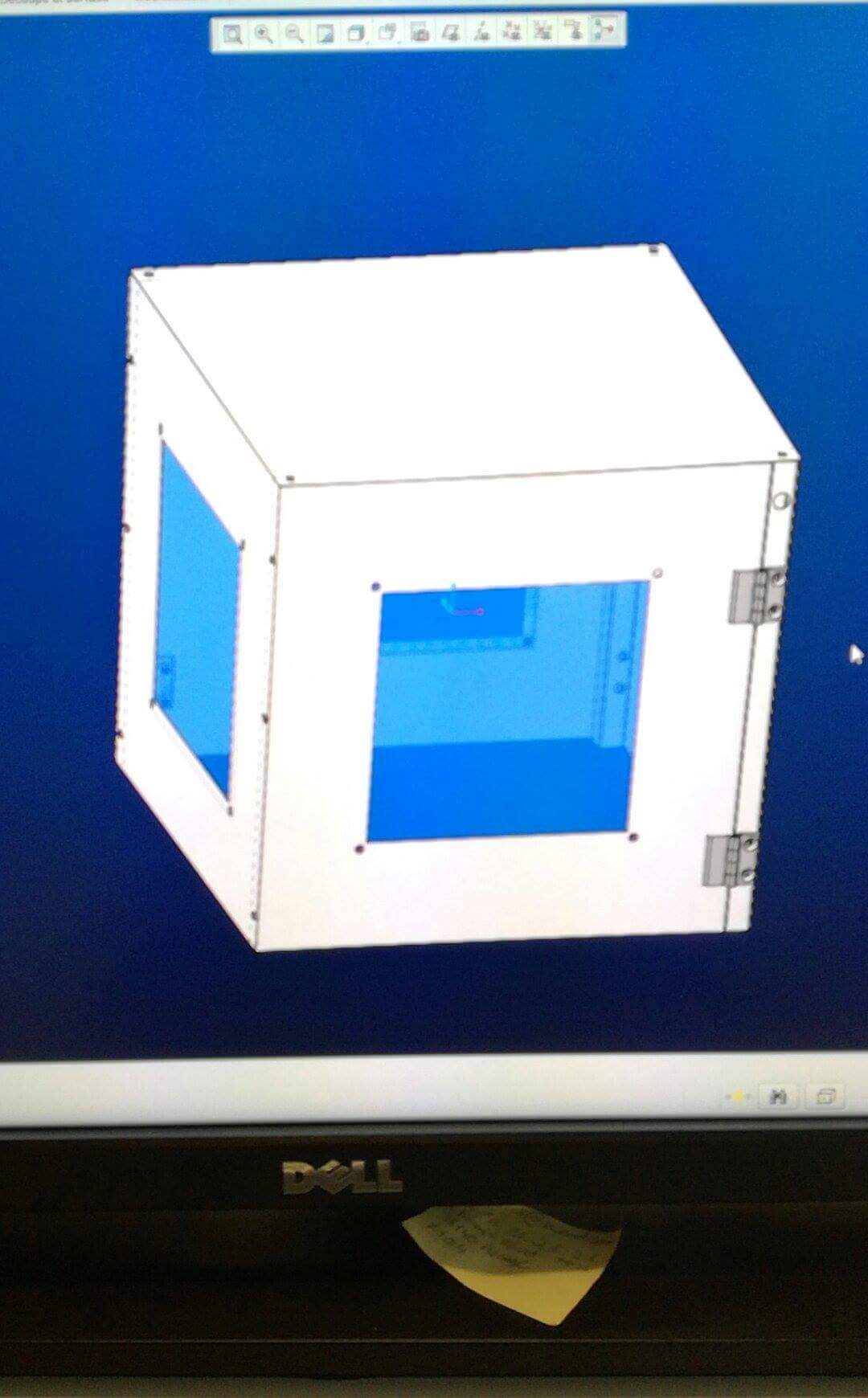

husur69 Posté(e) Novembre 25, 2016 Partager Posté(e) Novembre 25, 2016 (modifié) Je suis entrain dans créer un aussi, le mien est tout en tôlerie pour l'instant le projet est modélisé en 3D je pense attaquer la fabrication dans 1-2semaines Modifié (le) Novembre 25, 2016 par husur69 1 Lien vers le commentaire Partager sur d’autres sites More sharing options...
Guillaume.F Posté(e) Novembre 25, 2016 Partager Posté(e) Novembre 25, 2016 attention, le métal n'est pas connu pour ses propriétés d'isolation phonique... 1 Lien vers le commentaire Partager sur d’autres sites More sharing options...
husur69 Posté(e) Novembre 28, 2016 Partager Posté(e) Novembre 28, 2016 il y aura de l'isolant sur toutes les parties métallique Lien vers le commentaire Partager sur d’autres sites More sharing options...
