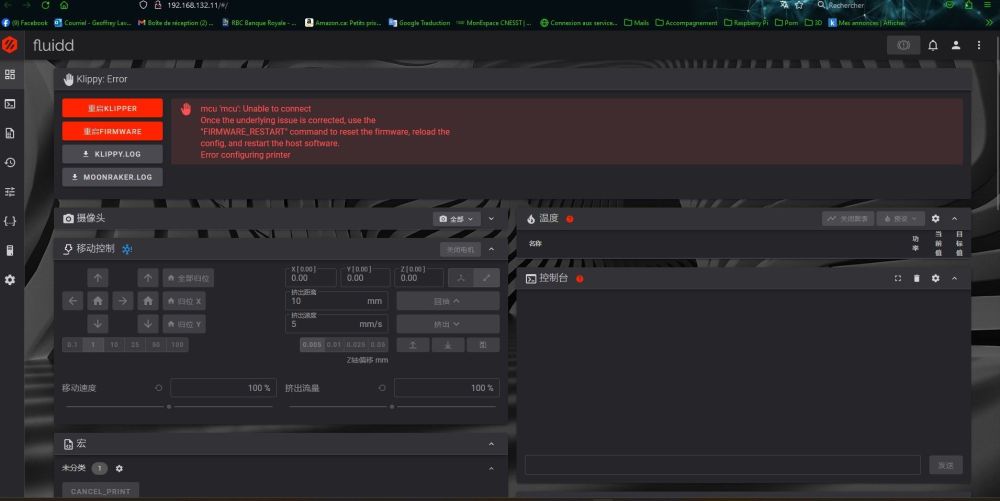

Macktool Posté(e) Novembre 27, 2023 Auteur Partager Posté(e) Novembre 27, 2023 (modifié) Je me suis connecté a l'interface web de Klipper avec l’URL de l'ip. Modifié (le) Novembre 27, 2023 par Macktool Lien vers le commentaire Partager sur d’autres sites More sharing options...

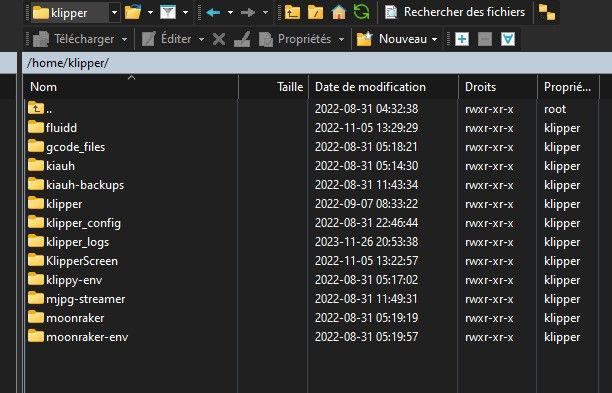

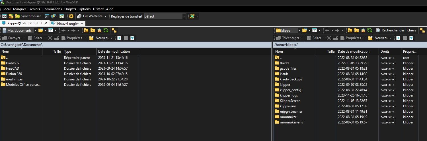

Macktool Posté(e) Novembre 27, 2023 Auteur Partager Posté(e) Novembre 27, 2023 (modifié) Bonjour tout le monde. Mon nouveau défi aujourd’hui est d’activer le wifi du Orange pi3 LTS. Depuis hier j’ai fait quelques avancés. Je me suis connecté en SFTP avec WinSCP au pi3. J’ai fait l’observation que le pi3 a un système d’exploitation linux à la racine. Après quelque recherche j’ai trouvé lequel dans le répertoire /etc/os-release PRETTY_NAME="Debian GNU/Linux 10 (buster)" NAME="Debian GNU/Linux" VERSION_ID="10" VERSION="10 (buster)" VERSION_CODENAME=buster ID=debian HOME_URL="https://www.debian.org/" SUPPORT_URL="https://www.debian.org/support" BUG_REPORT_URL="https://bugs.debian.org/" . Dans le répertoire /home du système d’exploitation a la racine est installé /home/Klipper. Dans home/Klipper est installé ce qui est sur la photo en pièce jointe. Si je suis mon raisonnement logique. Le système d’exploitation a la racine gère le Orange pi3 LTS et /home/klipper/ gère l’imprimante 3D. Les périphériques WIFI, Bluetooth et autres sont géré par le Orange pi3 LTS soit par le système système d’exploitation à la racine. Alors c dans les fichiers de configuration du OS a la racine que je dois éditer pour activer le wifi du Orange pi3 LTS. J’aurais besoin d’aide à savoir quel fichier exactement je dois éditer pour activer le WIFI? Modifié (le) Novembre 27, 2023 par Macktool Lien vers le commentaire Partager sur d’autres sites More sharing options...
