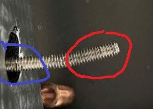

Bonjour à tous,
J'ai reçu il y a quelques mois une creality S1 Plus, avec emballage nickel, aucune trace etc...
Au déballage, je remarque que les vis de mise à niveau du plateau sont tordues (surtout 1). De ce fait, quand je veux faire la mise à niveau, c'est plutot galère, dès que j'arrive sur la partie tordue, la vis tourne en même temps que la couronne.
Il s'agit d'un plateau chauffant avec un lit magnétique. Je me demandais si je pouvais percer le support magnétique pour extraire les vis et les changer ?
Merci pour vos retours 🙂

Hop voilà les images.
J'ai l'impression que la tête de vis est en butée sur la surface magnétique, donc normalement aucun risque de transpercer la surface de chauffe. Mais dans le doute...

Si tu es "obligé" d'intervenir car tu n'as pas de réponse d'échange.
Perso, je tenterai un redressage de la vis avec 2 pinces, un ou deux écrous et un morceau de caoutchouc.
La partie bleue: envelopée de caoutchouc + une pince
La partie rouge: un ou deux (voir trois) écrous + l'autre pince
Maintenant de la douceur et de la tendresse.😷

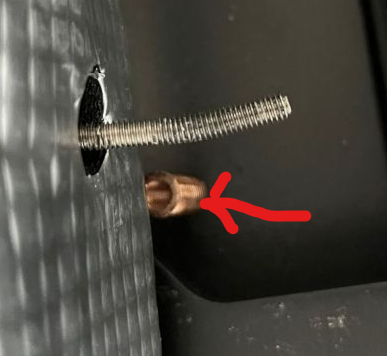

une question sur l'extrait de ta photo ci-dessous je vois une pièce en cuivre, c'est étranger à l'imprimante,
autrement je ne vois pas d'où elle vient !!
Hello, merci pour ta réponse.
La partie en cuivre n'est autre qu'un des ressort du plateau qui traine sur le bureau ^^
