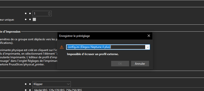

pascal_lb Posté(e) Décembre 6, 2023 Partager Posté(e) Décembre 6, 2023 (modifié) Étant allergique à Cura, je viens de passer sur prusaslicer 2.7 avec la Neptune 4 plus, j'ai trouvé un profil (config.ini) de Neptune 4 pro que j'ai modifié et cela fonctionne plutôt bien mais dès que je fais une modif je ne peux pas l'enregistrer, à chaque fois j'ai un message du style "impossible d'écraser un profil extérieur" il y a t'il une astuce Pour contourner ça ? Modifié (le) Décembre 7, 2023 par pascal_lb Lien vers le commentaire Partager sur d’autres sites More sharing options...

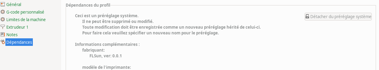

jmarie3D Posté(e) Décembre 7, 2023 Partager Posté(e) Décembre 7, 2023 Regarde dans : et essaie de cliquer sur le bouton Lien vers le commentaire Partager sur d’autres sites More sharing options...

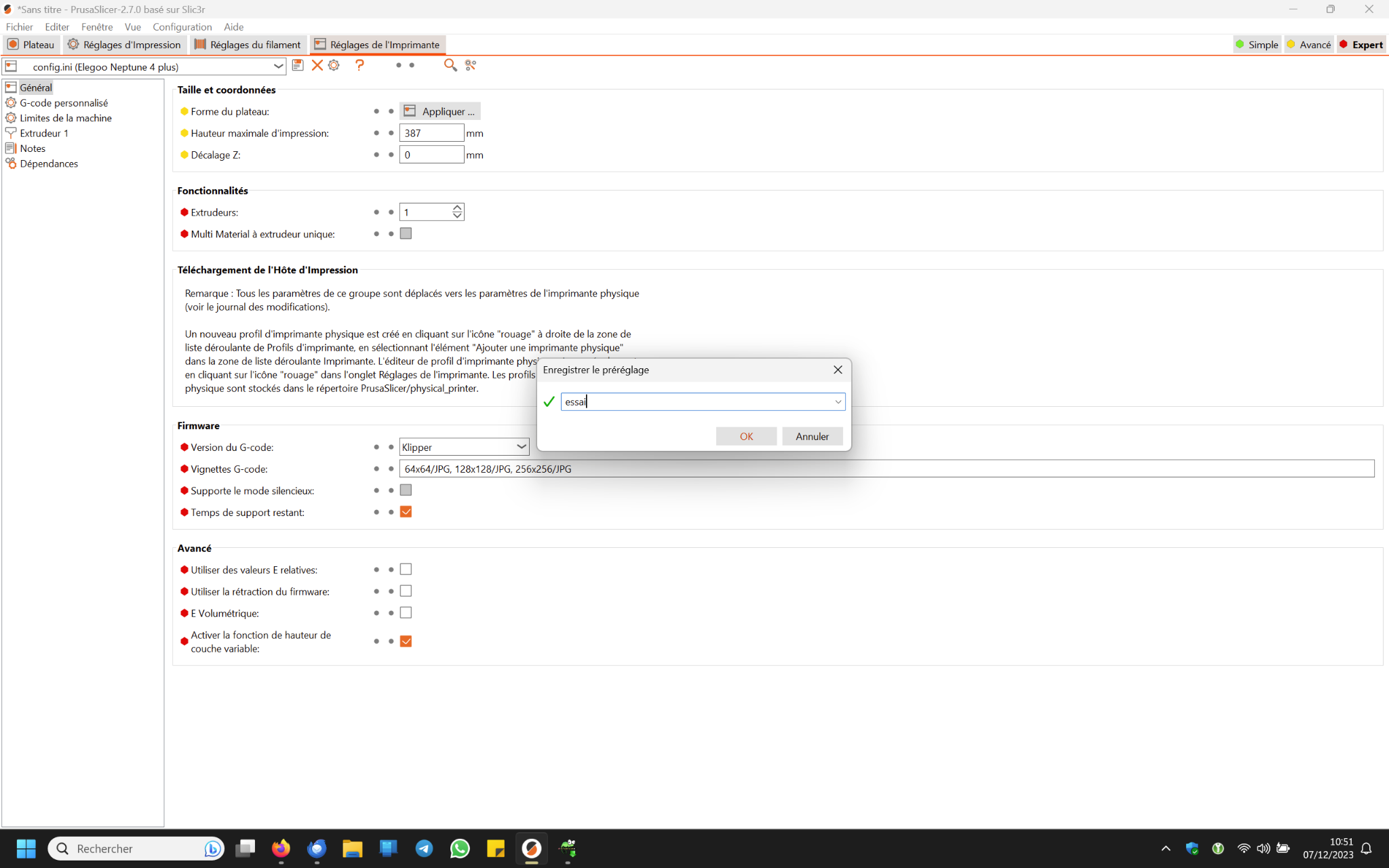

RFN_31 Posté(e) Décembre 7, 2023 Partager Posté(e) Décembre 7, 2023 Mais il te propose un nom pour l'enregistrement ? Si tu changes ce nom, tu devrais pouvoir faire ce que tu veux, non ? Je viens de faire l'essai : le nom proposé dans le menu déroulant est modifiable. Une fois modifié, tu peux l'enregistrer. Lien vers le commentaire Partager sur d’autres sites More sharing options...
pascal_lb Posté(e) Décembre 7, 2023 Auteur Partager Posté(e) Décembre 7, 2023 il y a 21 minutes, jmarie3D a dit : et essaie de cliquer sur le bouton je n'ai pas ce bouton il y a 6 minutes, RFN_31 a dit : Mais il te propose un nom pour l'enregistrement ? non il me dit juste le message cité plus haut je te joint le fichier config.ini Lien vers le commentaire Partager sur d’autres sites More sharing options...
RFN_31 Posté(e) Décembre 7, 2023 Partager Posté(e) Décembre 7, 2023 Pourtant moi je peux l'éditer: Es-tu en mode expert ? [Edit] même en mode simple, je peux le faire... Lien vers le commentaire Partager sur d’autres sites More sharing options...
pascal_lb Posté(e) Décembre 7, 2023 Auteur Partager Posté(e) Décembre 7, 2023 il y a 1 minute, RFN_31 a dit : Es-tu en mode expert ? oui il y a 1 minute, RFN_31 a dit : Pourtant moi je peux l'éditer: et bien pas moi Lien vers le commentaire Partager sur d’autres sites More sharing options...

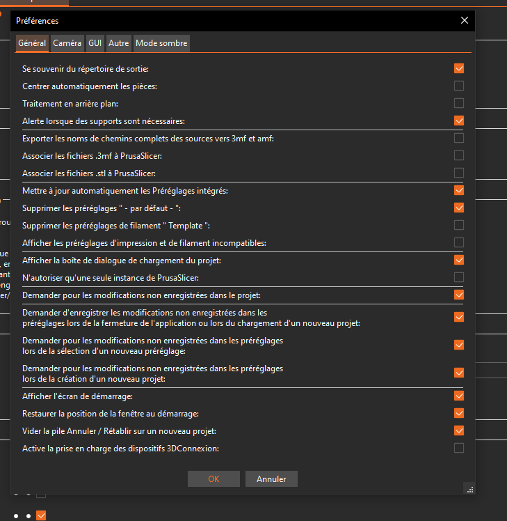

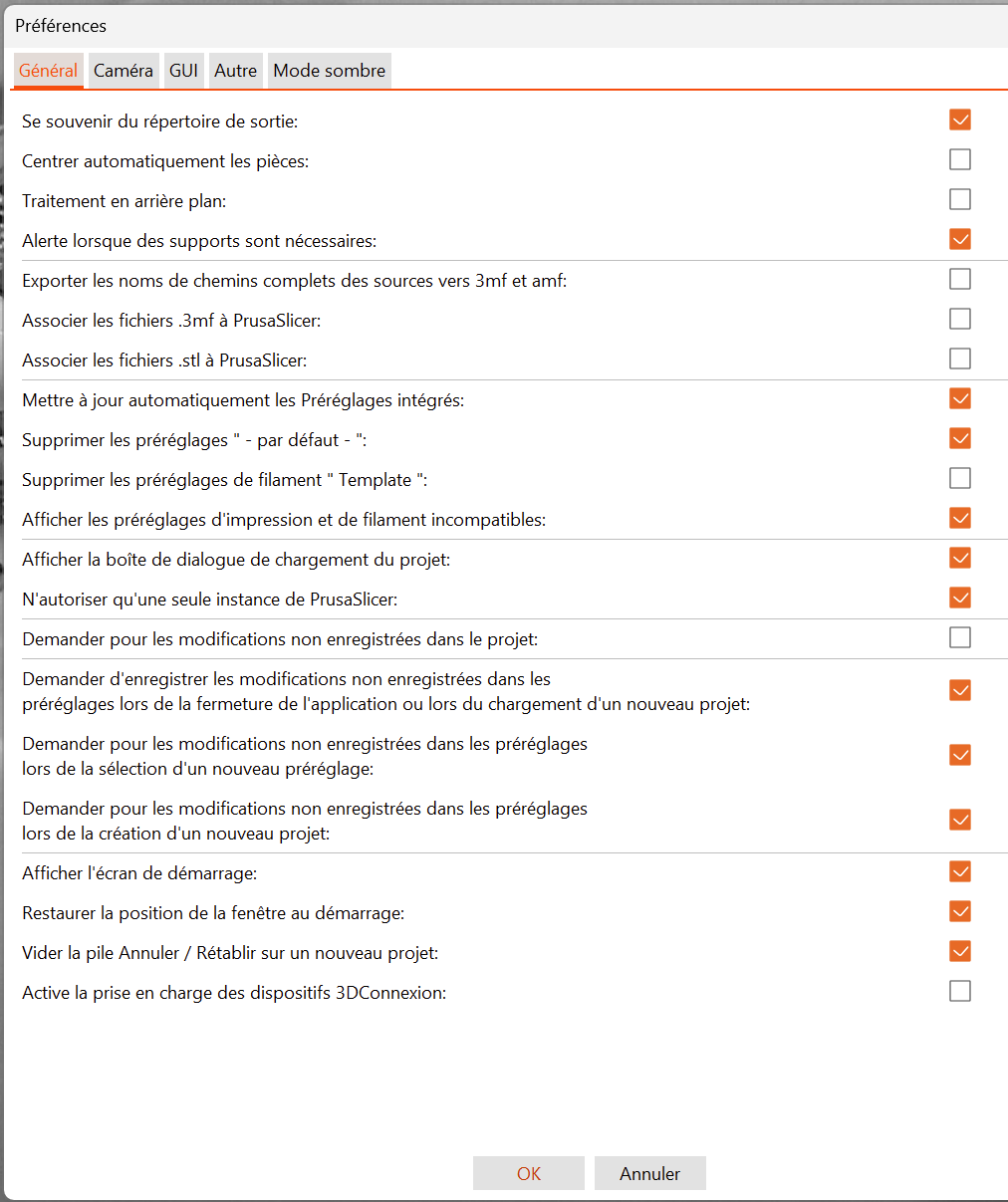

RFN_31 Posté(e) Décembre 7, 2023 Partager Posté(e) Décembre 7, 2023 (modifié) Après, tu peux aussi essayer cela : 1) faire les modif souhaitées 2) exporter la config 3) charger la config Tu auras alors ta config (et tu peux l'éditer au format ini pour mettre les noms que tu souhaites) Tu peux mettre une capture de l'onglet général de la fenêtre des préférences ? Modifié (le) Décembre 7, 2023 par RFN_31 Lien vers le commentaire Partager sur d’autres sites More sharing options...
pascal_lb Posté(e) Décembre 7, 2023 Auteur Partager Posté(e) Décembre 7, 2023 il y a 1 minute, RFN_31 a dit : Après, tu peux aussi essayer cela : Les points 1,2,3 OK Par contre si je ferme Prusaslicer quand je le relance le profil a disparu et je doit à nouveau le recharger... et si je fait une modif, je dois l'exporter, fermer Prusaslicer, réouvrir, et recharger le profil Lien vers le commentaire Partager sur d’autres sites More sharing options...
RFN_31 Posté(e) Décembre 7, 2023 Partager Posté(e) Décembre 7, 2023 Lien vers le commentaire Partager sur d’autres sites More sharing options...
pascal_lb Posté(e) Décembre 7, 2023 Auteur Partager Posté(e) Décembre 7, 2023 il y a 10 minutes, RFN_31 a dit : Tu peux mettre une capture de l'onglet général de la fenêtre des préférences ? voilà Lien vers le commentaire Partager sur d’autres sites More sharing options...

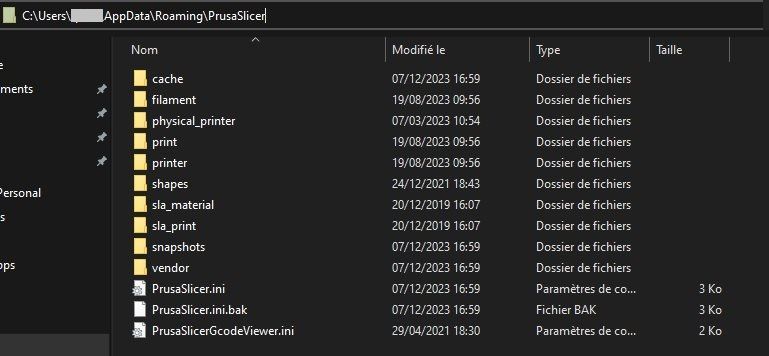

jmarie3D Posté(e) Décembre 7, 2023 Partager Posté(e) Décembre 7, 2023 Est-ce que ton fichier ini est dans le dossier "printer" de Prusaslicer ? Lien vers le commentaire Partager sur d’autres sites More sharing options...
pascal_lb Posté(e) Décembre 7, 2023 Auteur Partager Posté(e) Décembre 7, 2023 il y a 14 minutes, RFN_31 a dit : fenêtre des préférences j'ai mis les même préférences que toi, redémarré, importer le profil et.... roulement de tambour... ca ne fonctionne pas il y a 1 minute, jmarie3D a dit : Est-ce que ton fichier ini est dans le dossier "printer" de Prusaslicer ? heu non, je vais essayer il y a 4 minutes, jmarie3D a dit : le dossier "printer" de Prusaslicer ? il est ou ce dossier ? Lien vers le commentaire Partager sur d’autres sites More sharing options...
jmarie3D Posté(e) Décembre 7, 2023 Partager Posté(e) Décembre 7, 2023 il y a 8 minutes, pascal_lb a dit : il est ou ce dossier ? Sous Linux, il est dans HOME/.config/Prusaslicer. Sous Windows, je ne sais pas 1 Lien vers le commentaire Partager sur d’autres sites More sharing options...
RFN_31 Posté(e) Décembre 7, 2023 Partager Posté(e) Décembre 7, 2023 (modifié) Désinstallation et réinstallation ? Après Prusa Slicer permet de comptarer 2 configs. Donc tu devrais pouvoir te créer une config neuve propre sur la base d'une elegoo 3 par exemple puis tu charges ton config.ini de l'elegoo 4, tu compares les 2 configs et modifies ta config en conséquence. Enfin tu appliques tes modifs et tu sauvegardes (tu pourras d'ailleurs supprimer les config crées par config.ini dans Réglage de l'imprimante, Réglage du filament et Réglage de l'impression). PS : tu es sous quel OS ? Modifié (le) Décembre 7, 2023 par RFN_31 1 Lien vers le commentaire Partager sur d’autres sites More sharing options...
pascal_lb Posté(e) Décembre 7, 2023 Auteur Partager Posté(e) Décembre 7, 2023 il y a 1 minute, RFN_31 a dit : Désinstallation et réinstallation ? Après Prusa Slicer permet de comptarer 2 configs. Donc tu devrais pouvoir te créer une config neuve propre sur la base d'une elegoo 3 par exemple puis tu charges ton config.ini de l'elegoo 4, tu compares les 2 configs et modifies ta config en conséquence. Enfin tu appliques tes modifs et tu sauvegardes (tu pourras d'ailleurs supprimer les config crées par config.ini dans Réglage de l'imprimante, Réglage du filament et Réglage de l'impression. ok je vais essayer, je vous tiens au jus @RFN_31 c'est bon ta manipulation fonctionne tout est bon @jmarie3D sous windows 10 ce dossier n'existe pas En tout cas merci à tous les 2 pour votre aide Lien vers le commentaire Partager sur d’autres sites More sharing options...

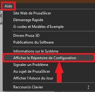

fran6p Posté(e) Décembre 7, 2023 Partager Posté(e) Décembre 7, 2023 Il y a 5 heures, pascal_lb a dit : sous windows 10 ce dossier n'existe pas Dossier «caché» Appdata\Roaming\Prusaslicer dans le répertoire de l 'utilisateur : => 1 Lien vers le commentaire Partager sur d’autres sites More sharing options...
pascal_lb Posté(e) Décembre 7, 2023 Auteur Partager Posté(e) Décembre 7, 2023 il y a 29 minutes, fran6p a dit : Dossier «caché» Appdata\Roaming\Prusaslicer dans le répertoire de l 'utilisateur : ha oui effectivement il fallait le trouver Merci ! Lien vers le commentaire Partager sur d’autres sites More sharing options...
RFN_31 Posté(e) Décembre 7, 2023 Partager Posté(e) Décembre 7, 2023 Mais le config.ini était sur mon bureau et je pouvais changer le nom à l'enregistrement, donc je ne pense pas que le problème vienne de la localisation du fichier ini. Lien vers le commentaire Partager sur d’autres sites More sharing options...
jmarie3D Posté(e) Décembre 7, 2023 Partager Posté(e) Décembre 7, 2023 il y a 7 minutes, RFN_31 a dit : je ne pense pas que le problème vienne de la localisation du fichier ini. Le problème était : Il y a 6 heures, pascal_lb a dit : Par contre si je ferme Prusaslicer quand je le relance le profil a disparu Parce qu'il n'était pas à la bonne place. 1 Lien vers le commentaire Partager sur d’autres sites More sharing options...
