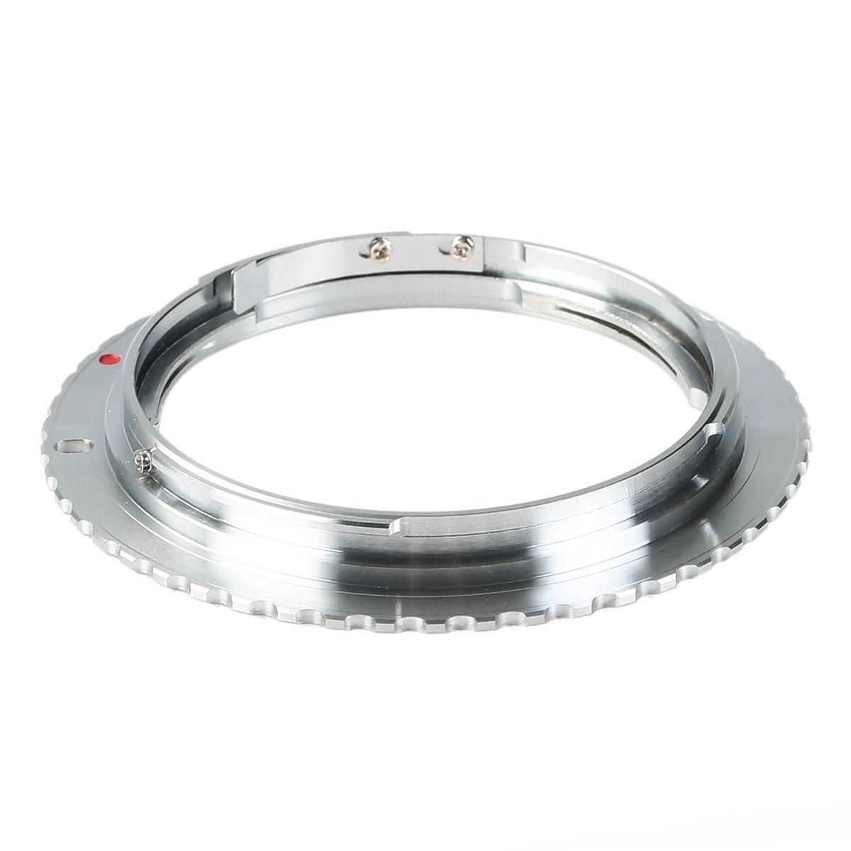

Obscura Posté(e) Décembre 8, 2023 Partager Posté(e) Décembre 8, 2023 Mes critères de choix Budget : 0 Type(s) de filament(s) : PLA,Autre(s) Made In France : Pourquoi pas Niveau en bricolage : Modéré Niveau en électronique : Débutant Niveau en informatique : Avancé Description du besoin Bonjour à tous, Autant le dire de suite, je suis plus que débutant dans le monde de l'impression 3d. Pour une fois, je serai de l'autre côté du forum et je sais ... qu'il est pénible par moment d'avoir à ré-expliquer le BABA alors si vous avez des fils de discussions qui y répondent, je ne serai pas vexé. Ma recherche : j'aimerai une machine pour fabriquer des pièces techniques. En grande partie des adaptateurs d'objectifs. La précision d'impression est donc extremement importante. Aussi j'aimerai me faire ma propre 4x5 https://www.printables.com/fr/model/236655-vega-4x5-view-camera Mais là, le besoin de finition est moindre. Peu importe pour moi la rapidité d'impression. Une seule bobine serait suffisante. La taille ? Hum 15cm serait parfait. Pour résumer et préciser mes besoins dans leur priorités. 1 Des pièces d'attaches, solides et précises. 2 Quelques pièces en filament bois ( le style à son importance) 3 Fabriquer des soufflets ( soit en matières plus souples) Donc à vos conseils Quelle machine me permettra une telle précision ? Ah le budget ... 400 max ! occasion bienvenue Merci par avance Lien vers le commentaire Partager sur d’autres sites More sharing options...

Funboard29 Posté(e) Décembre 9, 2023 Partager Posté(e) Décembre 9, 2023 Bonjour, Une 4x5 imprimée ? oui pourquoi pas. Mais ne crois pas que tu auras besoin de moins de précision, loin de là. J'utilise entre autres une Shen-Hao. les jeux sont très serrés, indispensable pour la mise au point. Quant aux adaptateurs, oublie, c'est irréaliste, que ce soit en filament ou en résine. Petit détail, ton lien vers la 4x5 n'est qu'un remix des 3 plaques d'une chambre commercialisée montée ou à imprimer. 1 Lien vers le commentaire Partager sur d’autres sites More sharing options...
Obscura Posté(e) Décembre 9, 2023 Auteur Partager Posté(e) Décembre 9, 2023 Tout d'abord un grand merci à vous ! MrMagounet, tu m'ouvres parfaitement la voie. Je comprends tout à fait le besoin de caisson Salut à toi ami chambriste ! Le lien était plus pour donner une idée de ce qu'est une 4x5. Je pense plus à un système monorail, bien rustre; à la cambo-calumet La question que je dois me poser et ce que je vais aller creuser, est quelle matière utiliser ? Et donc quel sera mon besoin en tête d'impression. Car oui, il va me falloir un peu de résistance sur certaines pièces. (je ne parle pas des adaptateurs, j'en ai déjà plié en métal. Je n'irai pas monter un cailloux de 500g dessus) Visiblement une Up Mini ferait le job, mais je suis bien hors budget. Lien vers le commentaire Partager sur d’autres sites More sharing options...
Funboard29 Posté(e) Décembre 9, 2023 Partager Posté(e) Décembre 9, 2023 il y a 27 minutes, Obscura a dit : La question que je dois me poser et ce que je vais aller creuser, est quelle matière utiliser ? Et donc quel sera mon besoin en tête d'impression. Si je devais imprimer les pièces d'une chambre, ce que je ne ferais pas, je prendrais du PETG histoire de me mettre à l'abri des fortes températures que ne supporte pas le PLA. On reste ici en enceinte ouverte donc avec des tarifs contenus. Une chose est sûre, pas d'ABS qui n'aime pas du tout les UV, à moins de rester en intérieur. De l'ASA, pourquoi pas, mais il faut une imprimante adaptée plus cher, voir la réponse de @MrMagounet. Mais je ne vois pas l'intérêt, le PETG suffit. Je vois mal une plaque d'objectif de 2mm d'épaisseur imprimée supporter un 90mm ou un 75, un 150mm à la rigueur. Tu vas vite être confronté aux limites de cette technologie avec une chambre. Lien vers le commentaire Partager sur d’autres sites More sharing options...
